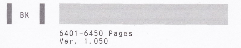

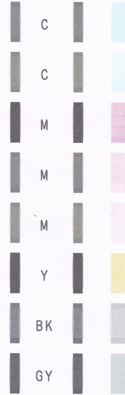

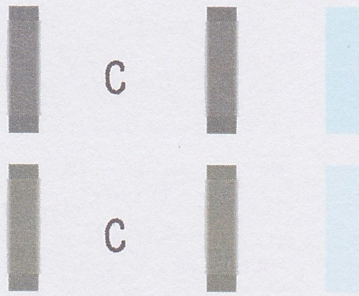

Ситуация такая - новые свежие чернила WWM C45 все цвета залил в оригинальные
картриджи CLI451 в MG6340, которые ещё не закончились даже. (пигмент не менял)
То есть сделал отверстия с заглушками и заправил до окончания оригинальных чернил ещё.
Сделал всё аккуратно и правильно. Печатал тесты периодически. Принтером пользовался понемногу регулярно.
Заправил примерно недели две назад. Периодически после заправки отключил слежение за уровнем.
Черный фото ещё не отключился даже.
Так вот - через день, два делал проверки-тесты. Так как печатал хорошо, то на тесты особо внимания не обращал.
Только в начале. Точно всё было идеально сразу после заправки!
Но сегодня немного не понравилось изображение из-за полосы на черном. Стал рассматривать - и вот :(
Даже не знаю как описать. Лучше посмотреть.
Сделал выравнивание головок автоматическое. Сделал прочистку. Дозаправил все цвета. Изображение не поменялось.
Это уже после прочистки, выравнивания и дозаправки скан.
Не похоже на проблемы с чернилами? Но больше никаких операций с принтером не производил. Принтер практически новый.
Пользуюсь дома аккуратно. Что за беда? И беда ли?
ещё скан
ещё скан

Просмотр сообщенияRezi сказал:
Не похоже.
К сожалению, беда.
Это конец головке, исправить нельзя, сбой на электронном уровне.
Редко, но встречается такое с кэнонами. Жаль.

|    Сообщение #991 Отправлено 12 марта 2015 - 12:30   combain
Rezi,
прошу заключения.
Как это называется?
Отказ по дешифратору .
Ремонт невозможен .

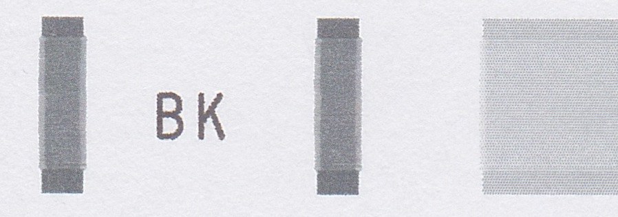

|    Сообщение #998 Отправлено 16 марта 2015 - 11:11   localhost
Ни фига не уникальный случай. У меня тоже самое. Но печатается всё отлично. ПОКА.
WWM, задумайтесь! Уже второй случай. Только у него сразу, а у меня через год.
Вероятно имеет место бракованная партия чернил. У меня это началось вроде только с новой бутылочки.

|    Сообщение #1000 Отправлено 16 марта 2015 - 11:40   localhost
Тоже самое у меня. Просто здесь в увеличении.
Прям щаз бы отсканил и выложил, но сканер не робит... :(
6 марта было вот такое
Прикрепленное изображение: IMG_660013-2.jpg
Сейчас пошире и посильнее. Но у него, всё равно, уже более тяжёлая стадия. Но ещё не конец.
