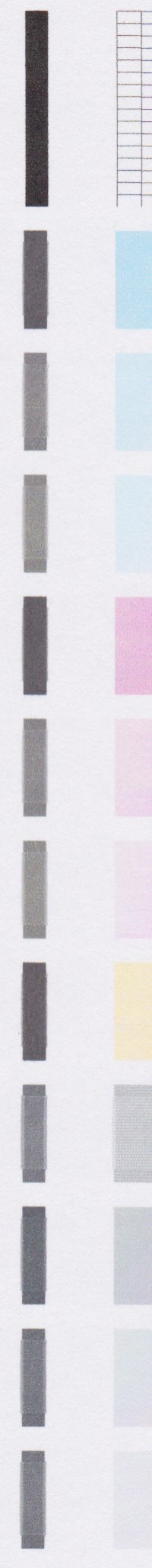

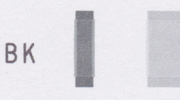

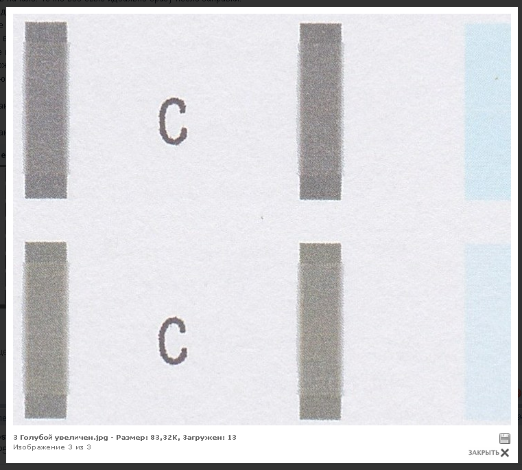

| Сообщение #1007 Отправлено 18 марта 2015 - 19:24
Вот сегодняшний тест. Прямоугольники все стали крестиками. На чёрном полоска стала явнее.

| Сообщение #1008 Отправлено 18 марта 2015 - 20:28
В печати-работе всё хорошо. Как раз пользовался по делу - в высоком разрешении и цвете печатал.
Тест Эпсона с попкой идеальный.
А выложите тестовые отпечатки посмотреть. Что там получается?
Что скажет SCORPIC? И вообще куда он пропал?

| Сообщение #1016 Отправлено 20 марта 2015 - 19:47
Вчера отпечатал штук 25 фотографий 10*15 на фотобумаге матовой и глянцевой в высоком и стандартном качестве.
Отпечатки все понравились. Претензий никаких нет - это принтер, а не лаборатория. Важна бумага.
С точки зрения разрешения - то есть чёткости печати - абсолютно никаких претензий.
Цветопередача - сложнее, но видно что цвета хорошие, а то что не попадают в цель - так это настройки.
Настройки я делать не умею - цветопрофили и т.д. Меня и так устраивает всё.

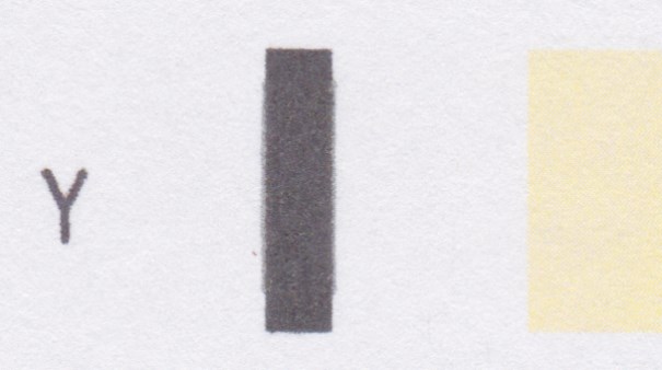

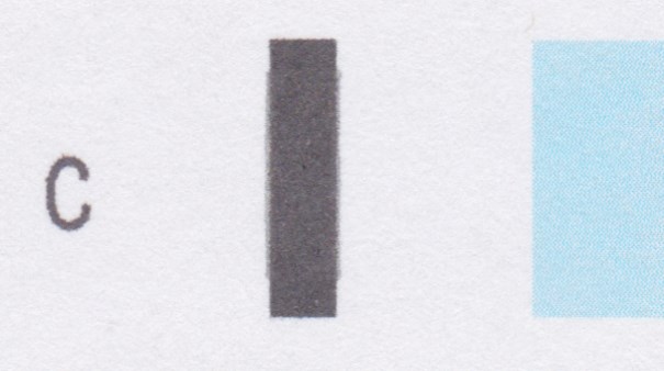

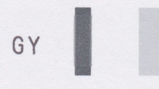

Сегодня скачал два теста - напечатал, отсканировал с максимальным разрешением(чтобы влезло на форум).
Вот - посмотрите.
Кто не в курсе зачем и откуда тесты - это прекрасные примеры печати при ужасающих тестовых распечатках.
Вот - посмотрите.

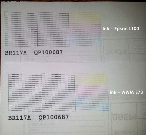

| Сообщение #1020 Отправлено 28 марта 2015 - 22:31
Уважаемые профи! И спецы WWM. Вопрос не бошьшой но очень важен для меня.
Имеется ИМХО очень классный принтер Epson C110 Залил в него чернилки от L100-120 и печатал себе без проблем долго и счастливо. Но в силу дороговизны оригинальных чернил решил перейти на аналоги. Купил ВВМ Е73. Притом сразу два комплекта.
Опыта с СНПЧ и принтерами не занимать. Раньше не брал я таких чернил, наслышан что качество сильно выросло за последние годы. Из опыта использования, ИнкМейт, ОСР, ДиСиТЕк, и сейчас пользуюсь на Т50 оригиналами Л800.
И не могу понять все сделал по науке, старые чернила слил, систему промыл, голову промыл, новые залил.
На фото видно что как печатал на оригиналах(Л100) и как стало на ВВМ. Цветные еще нормально а вот черный пылит. И при том каждый раз разными дюзами.
Это вообще нормально? Или что то не так делаю? Прочистки не помогают.
Я так понимаю что 600мл черного в унитаз вылить теперь?
