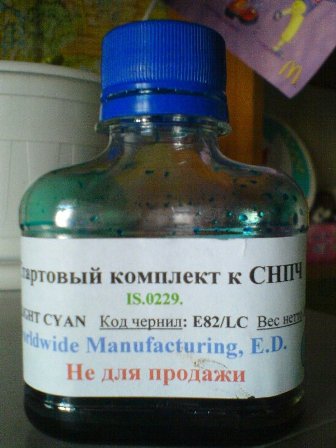

купил СНПЧ в комплекте шли чернила Е82,печатают нормательно,чернила водостойкие(3 часа лежала фотка в тазике с водой-никаких изменений)....кто ещё ими печатает и какие подводные камни следует ожидать далее,поделитесь впечатлениями?.Судя по фоткам у вас в ресетере их продают,но словом о них толком никто омолвился

хммм,а я думал чернила Е82 отличаются от е40,48,50,07.....вот и поинтересовался ,Е82 судя по всему не так давно выпустили,поэтому в поиске отзывов ну очень мало,иль я не прав?
| Сообщение #90 Отправлено 05 марта 2008 - 16:29
Абсолютно прав Е82 - аналог Epson Claria, http://wwm.ua/rus/su...q/ink_jet/epson детальная информация ( см. ссылку)
| Сообщение #91 Отправлено 05 марта 2008 - 18:49
ну ладушки,посижу ещё на этих Е82,альтернативы всёравно никакой,хвалёные корейские месяц идти будут с ресетерса,а подливать нужно уже скоро,а ВВМ есть почти везде:),если окажутся нормальными,то и нехай на них работает.О проблемах значит отпишусь позже(ведь пузырьки думается разливают в разных подвалах)
