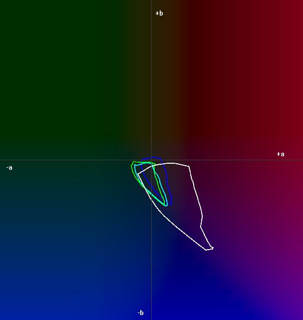

Тем не менее, цветовые охваты для Claria Photographic, L800, Claria Premium плюс-минус одинаковые (если не считать большой разницей пару десятков "попугаев"), только сдвинутые немного друг относительно друга. См. картинку 1.

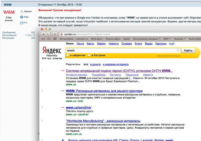

Тест с Хакамадой показал, что ХР-605 на оригиналах обладает меньшими возможностями рисовать детали в тенях. Однако, если сравним охваты в глубоких тенях, при L=10 (Картинка 2), то видим, что якобы возможности должны быть равны. А на самом деле оказывается не так.

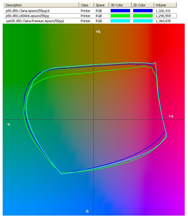

Хотя то, что 4-x цветный Canon способен конкурировать с 6-ти цветным Т50 в тенях, - можно наглядно демонстрировать Картинкой 3 (белая линия - Canon).
