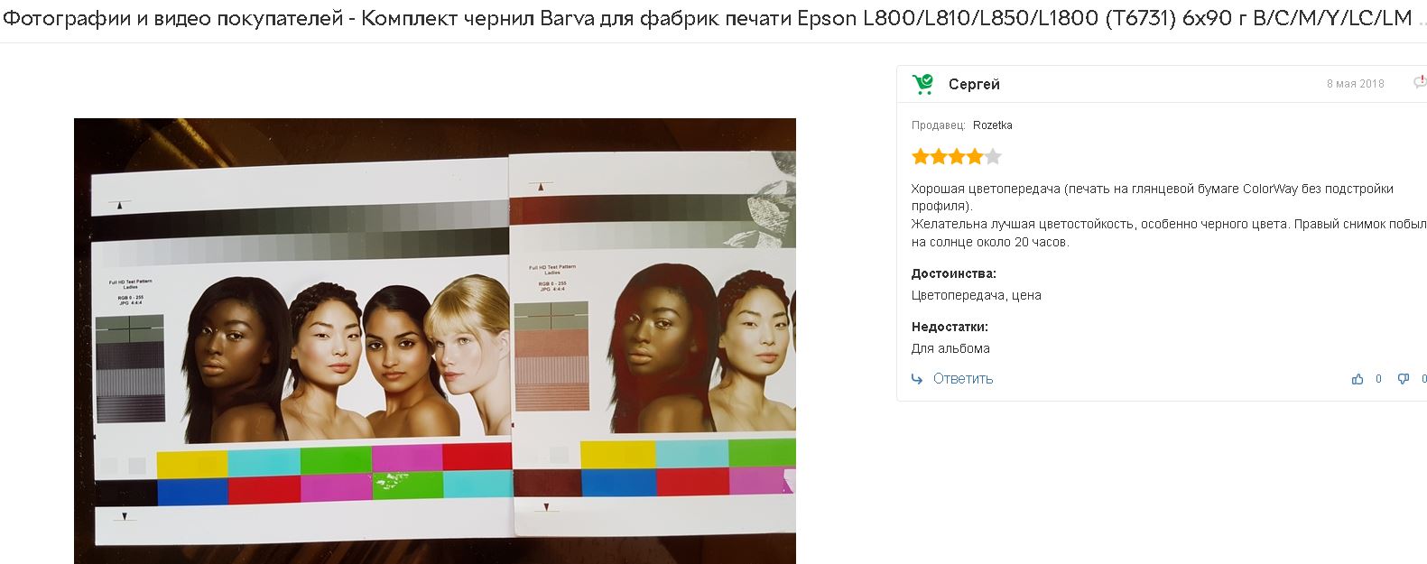

тестовый снимок месяц провисел в лоджии, прямой свет не падает, но там всегда светло. бумага Lomond semiglossy. Одесса. ощутимо позеленел. вобщем буду заливать магенты от L800.
| Сообщение #1873 Отправлено 29 августа 2020 - 03:40
tomashomecat, залейте чернила Barva, у меня третий год висит в офисе как образец, супер глянец Barva, все нормально.

дело не в физической совместимости. Использовать можно или те, или другие, но цветопередача исказится, если не по назначению.
Если профилировать (у нас бесплатно), то вообще все равно что использовать.
да, бумага играет большую роль

такая новость - 2 недели назад нашел лист Epson Premium Semigloss, ему лет 10, сэмпл из коробки Epson T50. напечатал тест чернилами Е83 повесил на окно мордой наружу, солнце светит 5-6 часов. так вот видимых изменений - никаких, тоесть половина претензий к WWM снимается. проблема в том что стоит эта бумага 1 доллар 1 лист. короче - позеленевшую микропорку Lomong фтопку, и неважно оно с WWM не дружит или просто фуфло. напечатал тесты на WWM шелковисто-матовой и Barva Satin Profi, повесил рядом с листом эпсона, буду ждать.
| Сообщение #1879 Отправлено 24 сентября 2020 - 14:33
Подержите еще неделю-другую, и уведите разницу.
Сейчас все же уже почти октябрь, а не конец июля, когда Вы начинали свой опыт на бумаге Lomond, и солнышко явно не то.
А еще можете напечатать все то же на том же Lomond'е, и проверить, что с ним будет в октябре.
Уверен, что ничего особо страшного не произойдет, во всяком случае сгорит отпечаток за месяц заметно слабее, чем когда висел на лоджии, где всегда светло, но нет прямого света.
Это я к вот этому Вашему сообщению:
Ну и последнее: не знаю, как сейчас с этими чернилами, но лет пять назад они "на ура" выгорали в темной комнате, в случае если есть сквознячок, а отпечаток не за стеклом.
Т.е. попросту реагировали с кислородом.
Проверить опять же несложно: поставьте отпечаток за системный блок, напротив вентилятора, работающего на выдув, и поглядите на него через месяц.
