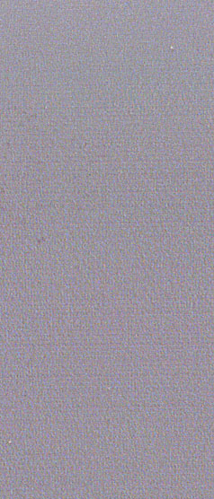

Не критично, можно и весь градиент, просто 125*3 более нейтральный на нем легче заметить.
На полностью черном, есть ньюансы, если профиль не тот, или еще чего, принтер может переливать и тогда трудно будет судить.
Если еще не печатал, тогда возьми весь градиент.
Полосы при печати (посмотрим по другому) Горизонтальные Полосы при печати
| Сообщение #22 Отправлено 27 января 2007 - 09:01
уже отпечатал и отсканировал - преведущие выложенные сканы более чётко показывают ситуацию, как я и догадывался - отсканировать практически неполучилось, а глаза то видят при оцень тсчательном просмотре - очень жёстком - видно и на потолочной качестве - чётко полосы не наблюдаються но видно еоднородность, попятьже беру качесво печати "Наилучшее фото" - и результат опять с полосами, итак выкладиваю отпечатки (бумага епсон супер глоси), но на них....

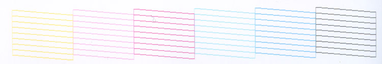

Тест дюз - Есон суперглоси
Наше дело бравое - победа!!!

На максимуме - и... к сожалению ничего не увидеть сканером, а вот с лампой и глазами
| Сообщение #25 Отправлено 27 января 2007 - 10:10
Режим - "Наилучшее фото" - еле видно, но глазами...

у меня похожая проблема, r200 пол года ,стоял дома, печатал фотки, всё нормально.потом поставил в фотосалон и через месяц работы заполосил ,а тест дюз идеальный .сегодня принёс домой и промыл капу .результат тотже.
что делать?
что делать?

| Сообщение #28 Отправлено 29 января 2007 - 15:46
2 illya22
Сегодня специально купил Эпсон премиум глосси А6, и распечатал серый квадрат, так как говорил выше.
Наверное разочарую тебя, но на макс. качестве полос нет. Вообще.
На "наилучшем фото" полосы еле заметные.
Тоже самое проделал и с Ломондом глосси.
Результат тот-же.
Сканы выкладывать нет смысла.
Понятно одно - у тебя с принтером явно что-то не то.
Может быть чернила...
В общем - х.з. :-X
На макс. качестве полос нет, хоть тресни, ни на какой бумаге.
Хоть с лупой, хоть без.
Неси в СЦ, пусть ковыряют.
Результат тот-же.
В общем - х.з. :-X
| Сообщение #29 Отправлено 29 января 2007 - 16:40
Разачаровать меня не получиться, на "наилучшее фото" у меня они тоже не очень режут в глаза, но они есть и для меня - это замного, посмотри пожалуйста под лампой - при высокой интенсивности света, сканы незачем выкладывать - они всёравно будут плохо просматриватиься, я хочу добраться до истины и решить данную задачу.
Причина не в чернилах, с оригиналами было тоже.
В СЦ - с таким играться никто не будет + у нас нет СЦ Епсона, я сам работаю и работал на сервисе.
Этот вопрос меня интересует не только из за того что мне такой принетр попался, но и потому как на многих эпсонах встречал подобный дефект, многие не присматриваються и знать не знают, ну а я по роду деятельности ищу и исправляю.

| Сообщение #33 Отправлено 01 февраля 2007 - 10:03
исходя из тех тестов дюз что я видел, у вас просто струи из дюз бьют не вертикально вниз а немного в сторону, такое бывает особенно после использование WWM, так что попробуйте прогнать через СНПЧ поьольше чистящей жидкости может пожет. А вобще у меня был случай, когда ставил СНПЧ на абсолютно новый принтер (он не разу даже не включался), чернила InkTec а он так же зараза начал давать полосы причем практически с самого начала. Клиент очень жаловался, но потом вроде само прошло. Сам не знаю что думать по этому поводу, но скарее всего всетаки из-за чернил.
| Сообщение #34 Отправлено 01 февраля 2007 - 13:44
Такие случаи (криво идёт струя)я встречал, и не только с ВВМ, на сиём форуме писалось неоднократно о таких случаях - сдесь другое дело и понять не могу

Принтер Р220, 3 недели как из магазина, соответственно все родное, до СНПЧ дело еще не дошло.
Такие же полосы в режиме Наилучшее фото, которые при всматривании в фотку "режут" глаза. В режиме РПМ эти полосы практически не видны. Сколько не калибровал ПГ, но они не уходят. Тест дюз - 100%.
Полосы проявляются только в полутонах, там где области залиты более чем на 70-80% полос не видно.

| Сообщение #37 Отправлено 18 марта 2007 - 20:17
У меня R200, СНПЧ, чернила ОСР. Тест дюз идеальный (спасибо грамотным инженерам resetters).
На отпечатках - полосы, во всех режимах, кроме RPM.
Мое мнение - дело в чернилах ОСР, т.к. тест дюз, как и описывал NEON-45, напечатан как будто иголочками, т.е. линии очень тоненькие.
Это если печатать на обычной офисной бумаге. Если же на фотобумаге, то ощущения "иголочек" нет, но полосы при отпечатках есть.
