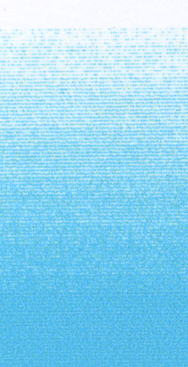

Вчера с линзой и лампой на 6500 просматривал снимки
Полосы есть на всех разрешениях, само собой они уменшаються при поднятиии качества, но...
Это не первый раз уже наблюдаю, меня всегда интересовал этот вопрос, а тут ещё себе взял и опять тажде история

Взял отпечаток с R200 сделаный при настройках на макс. качество.
Лупа х6.
Лампа ДС 60ватт, расстояние до лампы 15-20 см.
Всматривался до боли в глазах.
Полос нет.
Понизил немного качество.
Визуально, без лупы, полос нет.
С лупой - если сильно присмотреться, и знать, что нужно найти, - полосы есть.
Еще понизил качество - на первый взгляд полос нет. Если присмотреться - можно увидеть и без лупы.
Спечатал так, как любят многие печатать, т.е. А4 формат за 10 секунд.
Лучше бы не печатал, блин.

Ладно - уточняю - принтер у меня новый, сравнивал со вторым таким же новым разница видна.
У меня полосы просмариваються на "наилучшее фото" - невооружённым глазом, на втором же чисто и аккуратно.

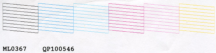

| Сообщение #12 Отправлено 25 января 2007 - 17:19
Итак перечисляю факторы использования:
1. Чернила ВВМ, модель Е50 (весьма шикарна - спасибо лаборатории ВВМ), при оригинальных чернилах были теже полосы, так что грешно грешить на них.
2. СНПЧ - ВВМ с воздухофильтрами и тд - сделано добротно
3. Принтер R220
4. Бумага Суперглоси 255 Епсон 10*15 и Ломонд 120 мат
5. Режимы от фото и до RPM c MW(черновик не в счёт)
тест дюз прилагаеться

| Сообщение #13 Отправлено 25 января 2007 - 17:31
Полосы - плохо видно но есть и человеческому глазу их лучьше видно при хорошем освещении - их не должно быть -- сравнивал с таким же, луцьше вставить не получаеться так как есть:
Наше дело бравое - победа!!!
| Сообщение #14 Отправлено 25 января 2007 - 17:33
Наивысшее качество - глаза лучший правда детектор чем сканер
Посмотрите у себя - думаю в большенстве такого на ваших принтерах вы неувидите - а те кто увидел давайте решать вопрос. Смотрите пнри очень интенсивном освещении - прямо под лампой

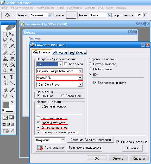

| Сообщение #15 Отправлено 25 января 2007 - 19:18
Да. Дело ясное - что дело темное.
Много неопределенностей, таких как:
это понятие очень растяжимое.
Давай поступим так, что-бы не осталось никаких сомнений.
Что нужно сделать.
В шопе создать файл 1000х1000 пикселей с разрешением в 300пик/дюйм
Залить его 125.125.125 и спечатать с такими настройками драйвера, как на скрине.
То, что должно быть обязательно, я подчеркнул.
Затем отсканировать отпечаток с разрешением в 300дпи и выложить сюда кроп.

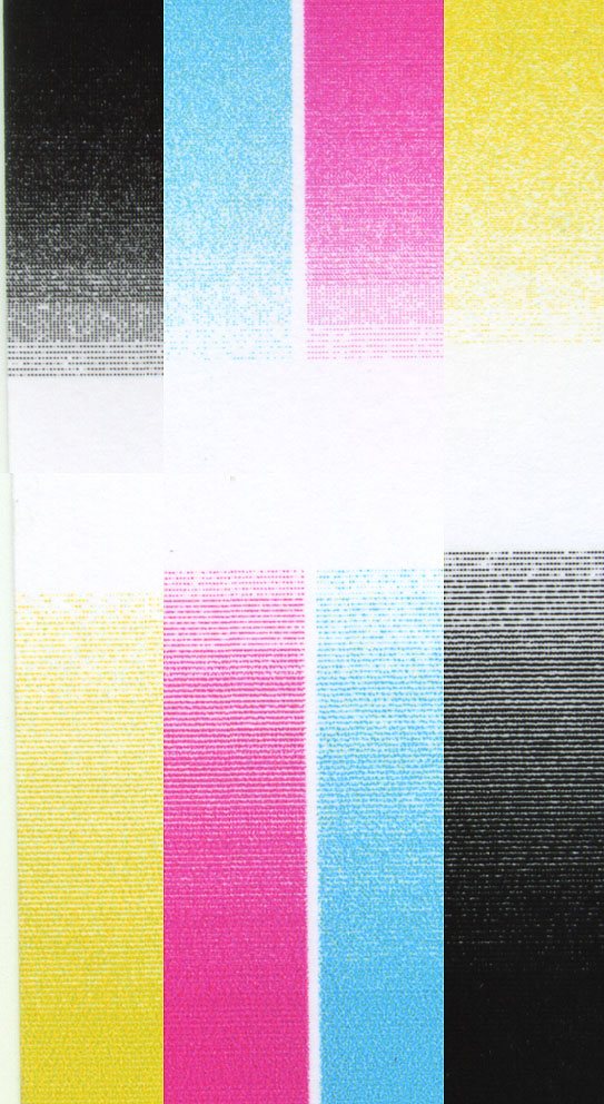

| Сообщение #16 Отправлено 26 января 2007 - 08:42
Чуть позже выложу с этими условиями.
Наивысшим - "Режимы от фото и до RPM c MW" - единственное что не отключал высоку скорость - это двухзаходность.
Сравнение я производил на двух R220.
Кроме того если включить на всю катушку то пости не видны будут полосы, как минимум из за двух факторов
1 Сканер не даст (по крайней мере теми что пользуюсь) такой чёткости - сканер как фотопарат - сколо не пиши мегапикселей и разрешениий - всё равно при неахти оптике одно мыло.
2 при таких параметрах полос почти не будет и скорость печати такова - ну не вам рассказывать. Основной ведь режим - "Наилучшее фото" - а оно у мну хромает.
СКАНИРОВАННЫЙ ОТПЕЧАТОК ОБЯЗАТЕЛЬНО ВЫЛОЖУ, хоть и уверен что там увидем немного.
Такую рваную шкалу выложил специально чтоб можно было увидеть формирование полось - наилучшее представление ИМХО

| Сообщение #17 Отправлено 26 января 2007 - 12:32
illya22 (Jan 26 2007, 08:41 AM) писал:
При таких параметрах - полос не "почти" а вообще не должно быть.
Скорость - само собою. Но я же выше говорил - за двумя зайцами - сами знаете, что будет.

Уж постарайся выложить кусочек скана... :)
При тех настройках, что я указал - никаких полос, или намеков на полосы или точки, или зерно, или горох, или называй как хочешь - НЕТ.
Это единственный режим, который дает почти идеальное качество.
Но стоит что-то изменить, и уже появляются намеки на полосы, хоть и слабые, и почти не различимые, но есть.
