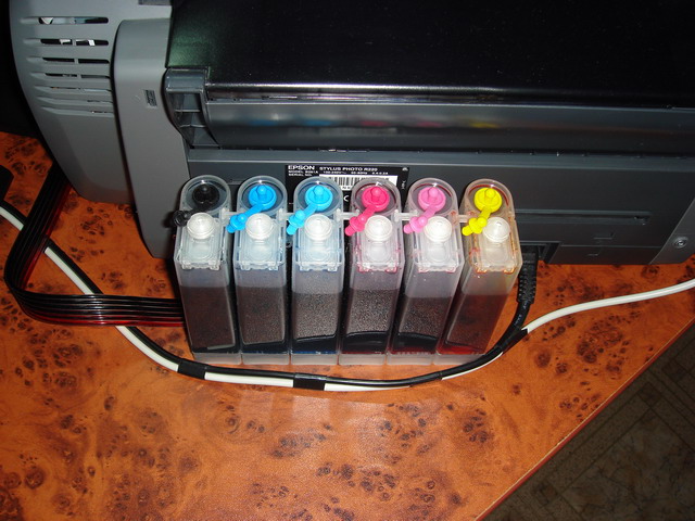

Вот уж точно, кому как повезет. :) У меня R220, купил СНПЧ от ВВМ с чернилами Е50. Все чин-чинарем. Сделано все аккуратненько-чистенько. Тьфу-тьфу, никаких особых проблем. :) Правда, попался на их удочку и скачал с сайта профили ихних чернил для моего 220 и фотошопа. Как в инструкции сказано, что только в фотошопе и только с этими профилями можно достичь качества. Ну-ну... :( Промордовался 2 дня, уложил немеряно фотобумаги и не смог добиться правды цветов в любимом фотошопе. Возможно, руки кривые. :( Потом вернулся в ACDSee и быстренько все наладилось. Очень даже неплохо выходит с ВВМ чернилами на эпсоновской премиум глосси. Субъективно - нисколько не хуже родных чернил. Да и на барве тоже отлично. Особенно на матовой. Докупил еще Е50-х с радости.
