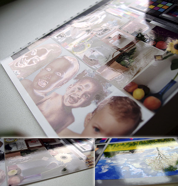

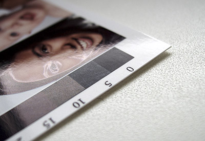

|    Сообщение #30 Отправлено 07 января 2007 - 07:25   NEON-45
Этот и следующий пост содержат прикрепленные фотографии моего "бронзинга".
Изображение напечатано на бумаге Epson Premium Glossy 255 gm^2. При печати использовался профиль.
Влияния черных чернил не заметил. Как раз где наносится только они, бронзинга нет. На фотке видна "черная" область: бронзинг не проявляется на отрезке 0-5, чуть более выражен на 5-10 и с 10 уже хорошо выражен. Фотка не передает резкости перехода, но он там есть, поверьте.
Да, т.к. на отпечатке легко различаются области 0-5-10-15 и т.д. делаю вывод, что перелива чернил нет. Квадратики легко различаются при прямом взгляде, т.е. отрезок 0-5 - густо черный, 5-10 менее плотный и т.д. Скан оригинала почему-то завалил область 0-15.

|    Сообщение #31 Отправлено 07 января 2007 - 07:33   NEON-45
Еще сабжевый эффект.
Нижний правый угол - печать без профиля. Облака пурпур+синий-голубой-белый, черных точек не наблюдается.
Оригинал с немного завалеными тенями, т.к. сканер, видимо, не учуял разницу в плотностях 0-15. На глаз ее нормально видно. Да и эффект проявляется далеко не в тенях :'(
  • Прикрепленное изображение: post-17-1168147998.jpg

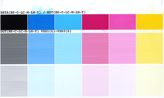

|    Сообщение #32 Отправлено 07 января 2007 - 08:41   bala
1)Я немного запутался, когда я писал о чёрных чернилах сначала, я имел ввиду что мне кажется они виноваты в размазывании (второй пост сверху).
2)Из твоих последних фото ясно что не чёрный виноват в бронзинге - какой то из основных цветов. Распечатай 3 квадрата чистого малинового, голубого и жёлтого и посмотри что получилось. Я думаю что виноват голубой, потому-что голубой краситель очень часто самый метамеричный.
и это тоже пройдёт ...
|    Сообщение #33 Отправлено 07 января 2007 - 09:21   NEON-45
Интересно. С квадратами все очень здорово: сервисная программа к R200 позволяет напечатать образцы каждого цвета. Напечатал на Lomond SuperGlossy 280. Печатается три плотности, думаю для трех размеров точек в R200.
Слабый бронзинг есть на всех кроме черного цветах. Очень слабый бронзинг на пурпурном. Сильнее всего бронзингуют светло-пупурный, голубой, светло-голубой.
Провел влажной палочкой по всем квадратам: в итоге сильно размазался только голубой, после него идет желтый.
И послений тест: повтороно поверх этих цветов запечатал такие же квадраты. Бронзинг возник везде КРОМЕ черно цвета. Его бумага впитала. На остальных цветах заметна потеря глянца.
Как итог: голубой ведет себя очень странно, остальные цвета чуть слабее проявляют бронзинг. Черный - самый правильный.
ИТОГО ВТОРОЙ РАЗ: Бумага является г-ом (Lomond никогда качеством не отличался, впрочем бумага нормальная), чернила гораздо большее г-о, т.к. на другой суперглянцевой бумаге (Epson) ведут себя похоже. К сожалению, нет на руках б-ги Epson сейчас.
To bala: на 1290 у Вас залита водянка серии E0001? На ней вроде и эффект не возникал, по хоботовской инфе. У мя Е0005. Причем из фирменных бутыльков. :'(

|    Сообщение #34 Отправлено 07 января 2007 - 09:42   bala
Чудненько, ну вот и разобрались - меняй чернила или/и бумагу.
