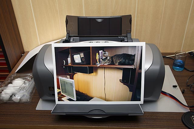

Судя по всему это проблема конкретных чернил и конкретной бумаги. Практиковался в борьбе с этой фигней достаточно, и профилей строил несколько, благо у знакомых имеется спектрофотометр. Писал уже.
Ни профили, ни совет bala не помогают. Если уровень поднять до исчезновения эффекта, изображение становится совершенно непригодным для смотрения.
To bala - выглядит это являние именно как "gloss differential" при печати пигментом! У мя рядом стоит С87 с пигмнетными чернилами, дык сабжевый эффект почти один в один повторяется. Т.е. глянец немного приглушается. На черной растяжке выглядит как плавное перетекание из суперглянца в полуглянец. Только в отличие от пигмента отпечаток водянкой сильно боится воды.
Вот, провел влажной тряпочкой. Lomond SuperGlossy 280.
