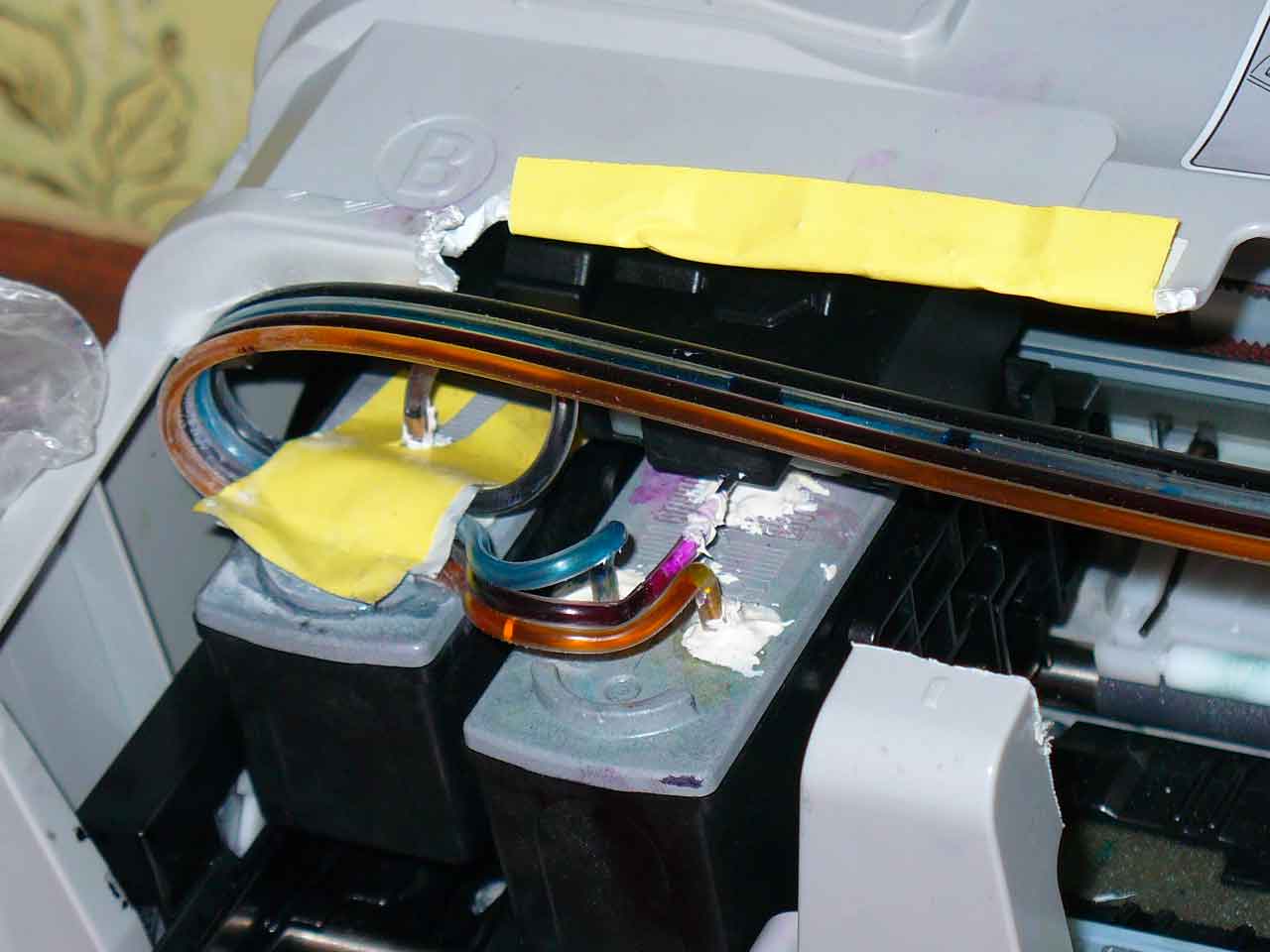

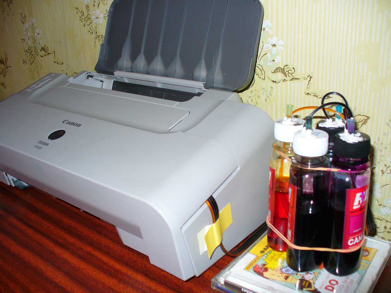

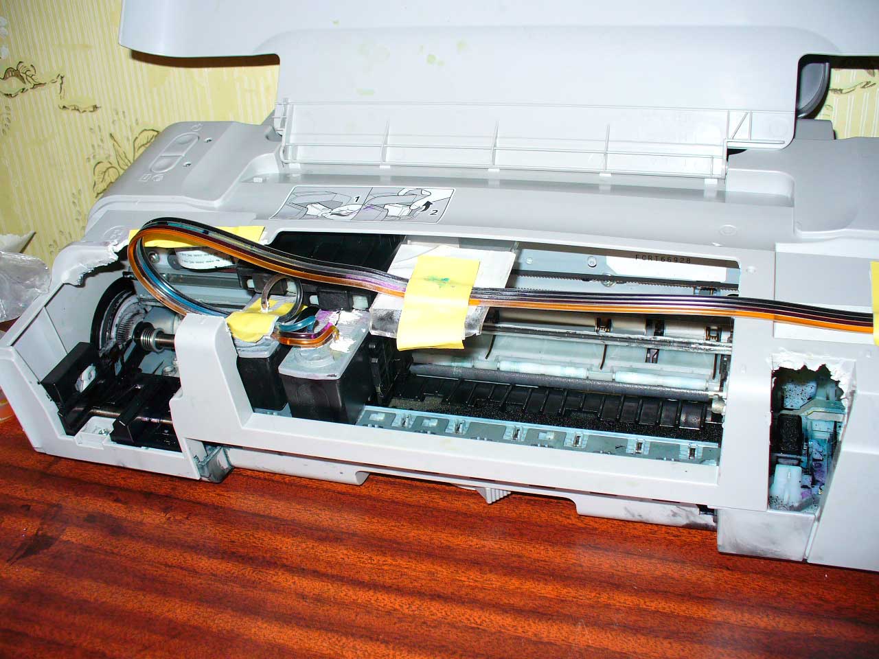

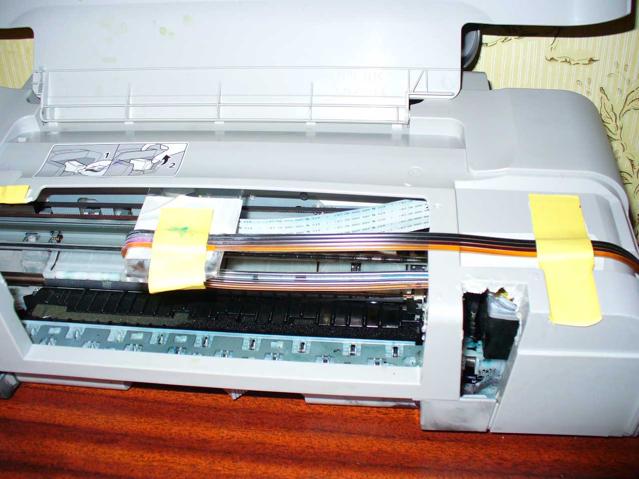

Привет всем, изготовил на днях СНПЧ для 1600-й пиксмы, проблем с укладкой шлейфа и при изготовлении особо не возникало :) ... но после заправки они появились:
1) как выкачать воздух из картриджа?
2) с чем может быть связан уход чернил из картриджа в бутылку, (игры с уровнем бутылочек не помогли) при том что все бутылки находятся на одном уровне возвращаються только два цвета (синий и красный) третий цвет не оттекает?
3) В отверстие для воздуха в бутылке вставил медецинскую иглу, не слишком ли большая дырка получается? И не приведет ли она к высыханию чернил
4) Не портиться ли головка при прокачки чернил в трубки. т.к. из нее чернила вытикают с "напором"
Фотки прикрепил ниже, если у кого возникнут замечания по конструкции выражайтесь, буду всем благодарен за помощь.

А что такого на второй странице? укладка шлейфа? у меня тоже не плохо лежит ;) бльше ничего я там не увидел.
и еще, если поставить емкости ниже принтера на 5 см, то все чернила уйдут в бутылку (физика... мать ее)

1. Воздух из картриджа выкачивать не нужно. Надо его просто заправить.
2. Чернила уходят в донор из-за негерметичности картриджа. Воздух он подсасывает между корпусом и крышкой. У меня тож такое было, только уходил только циан. Я снимал крышку с картриджа и проклеивал его.
Емкости типа Офис стоят на одном уровне с принтером. Не полосит. по крайней мере у меня.

balandin77 (Sep 19 2007, 10:13 PM) писал:
а чем проклеивал?
| Сообщение #56 Отправлено 20 сентября 2007 - 00:20
balandin77 (Sep 19 2007, 09:13 PM) писал:
Офис и должен стоять на одном уровне, т.к. в этих донорах укороченный воздушный отсек.
koka (Sep 19 2007, 11:51 PM) писал:
Да , на сосудах Мариотта на одном уровне, а вот в банках-ниже.
Верно, только новички воспринимают все буквально.
Т.е. если налить полную 1,5 литровую бутыль чернил и установить её на 5 см. ниже принтера, при этом уровень чернил будет на 40 см. выше дюз.
Т.е. всегда и везде нужно смотреть не на уровень установки доноров, а на уровень чернил в донорах!!!
В обычных бутылочках он должен быть ниже дюз на пару см. (зависит от принтера, чернил и СНПЧ), и его нужно постоянно поддерживать этот уровень.
Сосуд мариотта, в нем уровень всегда (почти) один, это уровень воздушного отсека, нижняя часть. Вот ее и нужно ровнять по дюзам. Один раз.

Да герметиком обмазать не поможет. Сними крышку, промажь герметиком или клеем (я клеил супер моментом). Там перегородки между цветами. Короче, когда снимешь крышку, все увидишь.
