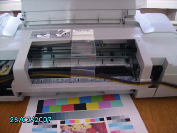

Привет!
Вот второй человек "уговорил" поставить СНПЧ на 1600 Кэнон.
Работает с закрытой крышкой, корпус не снимается,
ничего не сверлится и не пилится.
Чернила ВВМ для ПГ-40 и ПГ-41.
Укладка шлейфа думаю понятна на фото. :)
Сколько прослужат картриджи не знаю. :-X
  • Прикрепленное изображение: post-3-1172521436.jpg
|    Сообщение #22 Отправлено 26 февраля 2007 - 22:34   demionell
А покрупнее можно?
|    Сообщение #23 Отправлено 26 февраля 2007 - 23:11   koka
Привет!
Очень большой нельзя по Правилам.
  • Прикрепленное изображение: post-3-1172524316.jpg
|    Сообщение #24 Отправлено 27 февраля 2007 - 00:57   demionell
Можно еще поверху шлейф пустить (как у Epson) только шлейф вывести в другую сторону.

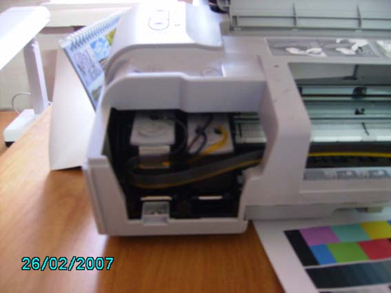

|    Сообщение #26 Отправлено 27 февраля 2007 - 11:32   JOKER
крепление возле каретки есть какоето... сфоткай... выложи
|    Сообщение #27 Отправлено 27 февраля 2007 - 22:03   koka
Привет!
2 demionell-с Днём варенья тебя-дерзай и всё получится. :drink:
А по поводу чем и из чего долго "клаву топтать" а у меня диал-ап,
так что-извините... :-X
Чуть не забыл-крупнее каретку показать для JOKER-a
|    Сообщение #28 Отправлено 27 февраля 2007 - 22:15   koka
Ага - вот и она (фотка)
  • Прикрепленное изображение: post-3-1172607321.jpg

|    Сообщение #31 Отправлено 17 марта 2007 - 12:37   kopkop
Как не пилить крышку!
Крышка и справа и слева имеет прямоугольные выступы, оставляющие снизу окно примерно 10х40 мм. Да и сама крышка не прилегает плотно, оставляя зазор ок. 2 мм. Шлейф ввел снизу в правое окно, внизу закрепил прилагаемой в комплекте U-образной клипсой,повернув ее вправо на 45 градусов.Далее напрямую проложил шлейф вдоль нижнего ребра среднего окна. Плоскость шлейфа - вертикально. Примерно на расстоянии 60% длины этого окна установил на клее Момент "Слон" самодельную клипсу из алюминиевой полоски шириной 10мм, удерживая плоскость шлейфа вертикальным. На боковой поверхности черного картриджа вверху приклеил еще одну прилагаемую клипсу, ввел в нее сверху шлейф, далее ввод в картриджи. Все Длина шлейфа определилась автоматически при расположении картриджей в отсеке их замены.
коркор 17.03.07г.
