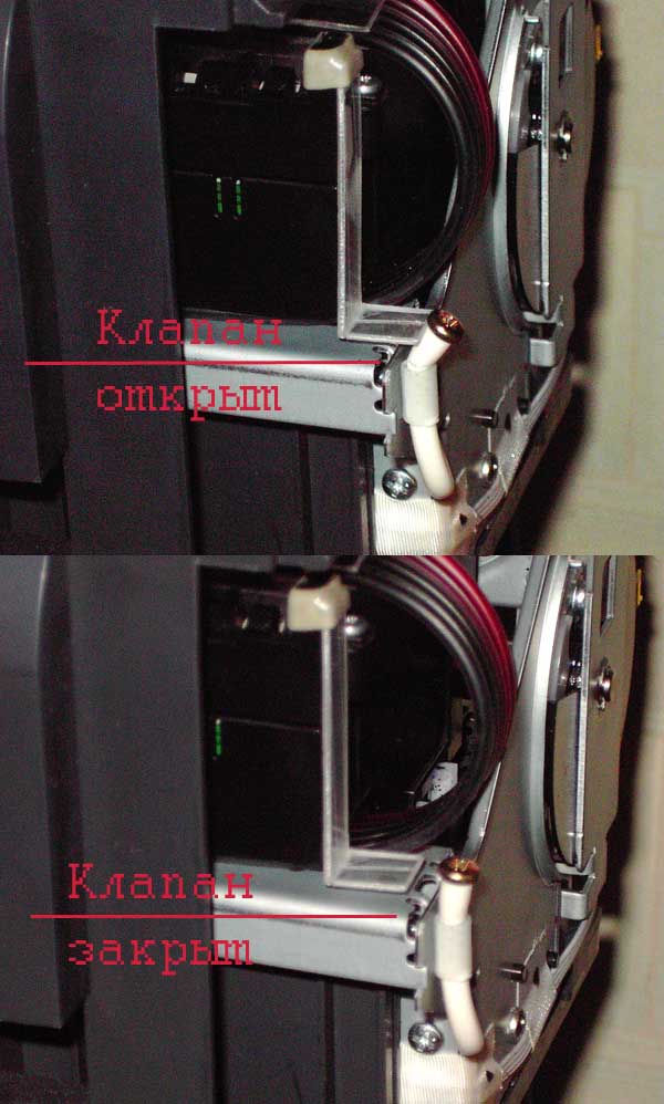

|    Сообщение #22 Отправлено 21 декабря 2006 - 15:46   Novice76
Торойник от каппы, силиконовая трубка в атмосферу - она-же простейший воздушный клапан, с"емный толкатель на головке для открытия клапана во время вакуумирования.
Давным давно работает. Нормально об"яснил или фото нужно?

|    Сообщение #28 Отправлено 21 декабря 2006 - 17:40   Novice76
Блин. Забыл фотку АФФТАМАТИЧЕСКОГО поиповыключателя приклеить.
  • Прикрепленное изображение: post-2-1166715637.jpg
