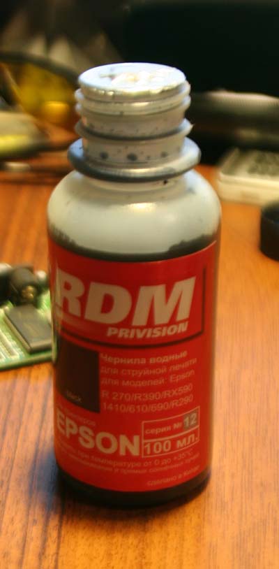

Я от РДМ отказался не из-за чернил как ни странно (слава богу минуло как-то), а из-за смерти ПГ моего R290, заржавела пружина в СНПЧ их же производства (вот и слушайте потом продавцов в магазинах... был же китайский IST и притом дешевле раза в полтора, дак нет своему же принтеру - все лучшее) ну и дальше как у многих капец головке, ультразвук тоже не помог, так умер мой первый 290-й...
А тут на днях приносят мне 270-й ну чернила там у них РДМ и о боже - капсульная СНПЧ от ресеттерс (о боже - это потому что в городе у нас один представитель ресеттерс и про него мало кто знает, а возят они СНПЧ помалу и дорого), проблема была в том что черного не было совсем. Оказалось что черный загустел настолько, что застыл длиной пробкой в шлейфе (около 30 см), да так что выдуть удалось только шприцем в очень горячей воде, ну потом занялся головкой. Что сказать, пока половины дюз на черном так и нет. А еще осталась от гостей одна банка чернил, сей "прекрасный" продукт можете видеть на фото, кстати вероятность розлива минимальна - банка довольно качественно запаяна фольгой.
  • Прикрепленное изображение: IMG_2661.JPG

|    Сообщение #103 Отправлено 28 апреля 2011 - 16:23   koka
В том-то и дело...никто по сей день незнает, что там...в "пузыриках"-какие и чьи чернила...Может ИнкТэк, может ИнкМэйт, может...(подставить любое название).
|    Сообщение #104 Отправлено 17 сентября 2011 - 18:30   root
В официальносм ответе было сказано - "коммерческая тайна"!
