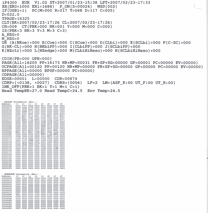

А Cillit Bang все-таки рулит. Мне заполосатил желтый у нового принтера. Я уже перестал мыть принтеры вообще. Думал, что надо просто новые покупать, а тут новый заполосатил и так как раньше с плохими чернилами (BCI-6). Я подумал, что проблема в том, что я не промыл систему перед заменой принтера. Или что тальк от резиновых перчаток попал в фильтр. Я капнул на фильтр Cillit Bang, подержал 5 минут и вернул капсулу. Ничего не печатало. Я продул теплой дист водой и желтый запечатал нормально. Я отправил на печать 50 фотографий - все ОК. Подумал, дай ка я промою второй принтер по той же схеме, а про него я думал, что у него естественная смерть наступает - как ни как уже 20 000 с. цветного текста напечатал и несколько тысяч фотографий А4. Так вот - капнул на фильтр, продул водой, надел систему, все тип-топ. Я специально не рвался писать об успехах, дай думаю, пусть принтер 100 фоток напечатает, посмотрим. Пока все хорошо. Напечатал уже фоток 200 и все прекрасно, с максимальной скоростью - А4/15сек.
Кстати прилагаю информационную страницу принтер печатающего, как новый. Страница показывает, что в общем на принтере напечатано 16325 страниц из которых 31 с высоким разрешением и 120 из нижней подачи, где лежит бумажка для черно-белых распечаток типа Excel и Word, а остальные 16173 - бóльшая часть на бумаге bulk (цветные книжки), а несколько тысяч - DVD и CD обложек на HiRes бумаге с установкой обычной бумаги (чтобы использовал пигмент). А также 874 CD.

|    Сообщение #26 Отправлено 23 февраля 2007 - 20:13   ЮХа
Рассуждая строго, ресурс ("снашиваемость головы") зависит не столько от числа напечатанных страниц, сколько от числа импульсов, поданных на элементы, которые формируют каплю.

|    Сообщение #27 Отправлено 09 марта 2007 - 08:21   Policeman
kurbads, не сочти за труд, подскажи, а можно такую информационную страницу для ip 5200 получить, и если да, то как это сделать, а то что-то я как- то упустил этот момент. Заранее признателен.
Epson C65, Epson R220, Epson 1290, Epson CX5400, Canon ip5200, Hp 1010
|    Сообщение #28 Отправлено 09 марта 2007 - 16:03
Гостьkurbads_*
Policeman (Mar 9 2007, 09:21 AM) писал:
Полезно: Сброс памперсов
2 раза - EEPROM - Info printout.
