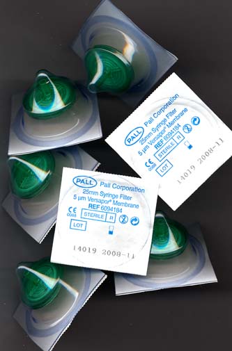

После дительной печати (500 стр.) цветного текста попробовал напечатать фотографию и желтый заполосатил см. картринку.
| Сообщение #2 Отправлено 27 ноября 2006 - 18:18
При чем так, что ясно, что непропускает фильтр. А ведь я на этом принтере устоновлены дополнительные фильтры:
| Сообщение #3 Отправлено 27 ноября 2006 - 18:21
Снял голову. Снял сопла. Продул фильтр Cillit Bang. Меня порадовала гладкая струйка средства, какую я не разу не видел на принтере отработавшем 10 000 страниц. После чистки все вернулось в норму.
| Сообщение #4 Отправлено 28 ноября 2006 - 13:01
К сожалению через 10 распечаток полосы опять появились...

О, идея, может поменять 5-ти микронный фильтр?
После смены фильтров и несколько чисток (для выравнивания давления) все вроде нормализовалось.
Резюмэ такое, что после смены бутылочки с чернилами надо сменить фильтр.
Для этого
1) закрываем клапаны на трубках;
2) меняем фильтры;
3) открываем клапаны на трубках.
Третий момент самый главный, потому что нередко забывается.
Для этого
2) меняем фильтры;
| Сообщение #7 Отправлено 04 декабря 2006 - 18:51
Ничего не рулит. Пришлось убрать дополнительный фильтр в желтом - с ним не тянет. Подробнее см. здесь.

Я просто подожду пока он засорится, проткну и поставлю обратно внешний.
Cillit не рулит, фильтры тоже не рулят - глаз большой.
Фильтры медицинские, спроси в больнице.
