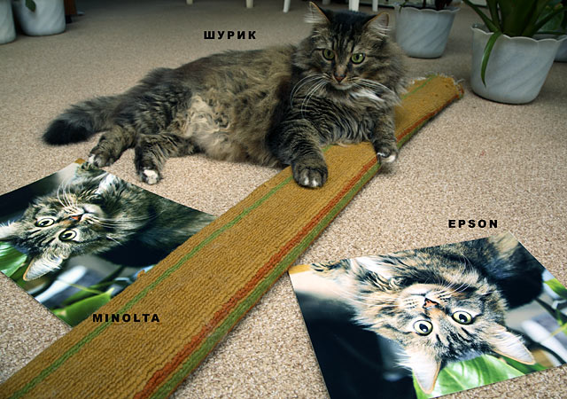

Не всё однозначно.
По деталировке (волосы и проч.) R220 близок к ширпотребным минилабам.
По цветопередаче R220 может "сделать" минилаб, при условии грамотного подхода к использованию профилей, хороших чернил и дорогой бумаги.
По сохраняемости отпечатков.... это дело десятое.

| Сообщение #23 Отправлено 12 ноября 2006 - 14:05
А почему у Шуры такая морда светлая на R220 получилась? Тень под пастью на подбородке куда делась? На минольтовской фотке все ок...
Скоро кончится лето. Это.
| Сообщение #24 Отправлено 12 ноября 2006 - 15:50
Вы еще спросите, почему отпечаток с Эпсона визуально больше, хотя на кропах он меньше.
Поясняю: широкоугольный зумм, вспышка в потолок. Фото с Эпсона ближе к камере и вспышке.
Кроме того, разные бумаги. Минольта печатала на матовой, Эпсон на суперглосси. Минольта - на серебре, Эпсон - на чернилах.:)
Но доля правды есть - эпсоновский отпечаток менее ПЛОТНЫЙ. Уверяю: нет потерь в деталях на реальном снимке. Кропы со сканера тому доказательство.
Надо править профиль и все дела.
Все же (возвращаясь к вопросу темы) хочу повторить: сравнивать файл с отпечатком по четкости не совсем корректно. Чёткость (детализация) файла выше.
Конечным продуктом является отпечаток. Я постарался показать, что конечный продукт печати в минилабе сравним по детализации с отпечатком принтера R220, несмотря на то что в ПГ конкретного принтера есть проблемы с тремя дюзами в разных каналах.

по поводу детализации (с плотностями все понятно)...
перечитал еще раз тему, но так и не шашел, ЮХа, какое разрешение выводимых на печать изображений?
Ты помнишь мои опыты по печати одного бакса с различными разрешениями?
Так-же хотелось бы услышать о настройках R220-го, с которыми вошел в историю Шура.
ИМХО принтеры на которых мы работаем не выдают и половины своих возможностей, именно по причине низкого разрешения выводимых на печать файлов, и желания сэкономить время, зажимая принтеру яйц... пальцы в тиски установкой высокой скорости, отключением управления размерами капли и забИвая вообще на RPM.

По поводу "разрешений":
Тупо пока иду в колее, протоптанной профессиональными полиграфистами - 300 ди-пи-ай.
Печать на Эпсоне: RPM, высокая скорость и ... хорошая бумага.
Мне жаль, что нельзя услышать ... начальника транспортного цеха - автора темы.
Его кукла Барби изначально зажата джейпегом. А он о волосах...
как там... это ... "снеся голову, по волосам не плачут"

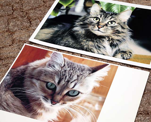

| Сообщение #33 Отправлено 13 ноября 2006 - 15:57
Разумный ресемпл, умение работать с изображениями (я только учусь) правильно поставленная задача и разумно решённая могут сделать невозможное.
Вверху - двенадцатимегапиксельный Кэнон (размер файла - два десятка мегабайт)
Внизу (старое) - 1,4 мегапиксельный Олимпус.(размер файла - 900 кб)
Формат А4
Формат А4
