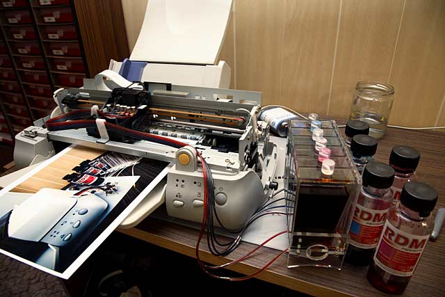

Есть МФУ Epson RX640, купил СНПЧ RDM и чернила ихние же серии 2.
Заправил, установил без проблем. Проблема в качестве печати, а именно:
1. Даже через сутки фотография достаточно легко мажется пальцем
2. Цвета (особенно черный) смотрятся нормальными только если смотреть на картинку прямо. Достаточно ее наклонить и фотография становится похожей на негатив. Ощущение глянца, гладкости отсутствует напрочь под углом лист как будто мухами обосран - наляпана краска (особенно заметно на темных цветах).
Была перепробована бумага разных плотностей и родная и Lomond? Плотностей от 170 до 280, размеров от 10*15 до А4.
Спецы RDM разводят руками и предлагают везти МФУ в офис... что практически не реально, очень далеко живу.
ВЫРУЧАЙТЕ ДРУГИ А ТО РУКИ ОПУСКАЮТСЯ!

| Сообщение #2 Отправлено 25 октября 2006 - 15:49
У меня в городе тоже многие жалуются на чернила РДМ (мажутся на фотках, не сохнут)
Выход один , по моему, выкинуть чернила РДМ и всед за ними систему РДМ !!!
Использовать чернила ОСР или ВВМ (сам использую их уже 1.5 года)
Через Епсон Р300 прошло по 0.5 каждого цвета ВВМ и два Епсон Р200 прошло по литру каждого цвета ОСР
без последствий негативных

| Сообщение #4 Отправлено 25 октября 2006 - 17:50
замена чернил поможет 100% !
НА СЧЕТ СИСТЕМЫ: опять же опыт личный (вернее у многих видел и от многих слышал) - в скором времени начинают течь емкости доноры, чипы определяются не как родные (а это значит лишние прокачки), место крепления трубочек и картриджей очень не надежное (быстро разгермитезируется)

Да, блин...
И я купил RDM "краску" . И серия тоже - 2.
Попробую напечатать.
Печатаю уже.
Печатаю уже.
| Сообщение #7 Отправлено 25 октября 2006 - 20:11

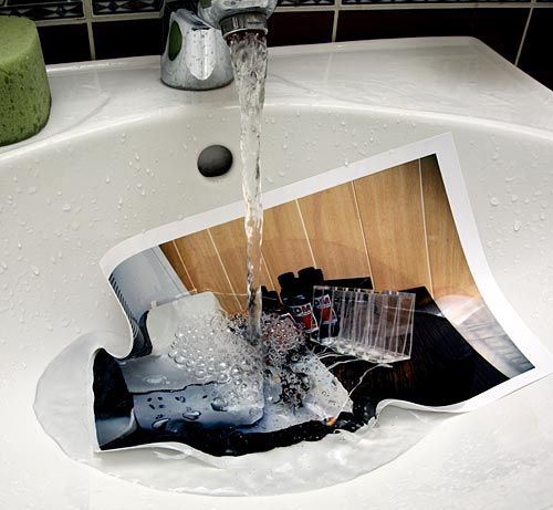

Напечаталось на ломодовском суперглосси нормально. Естественно, имеется бронзинг (негативит в отсвете). Но это делают любые непрофилированные чернила.
Воняет жутко. Или ацетоном, или денатуратом, или их смесью.
Пальцем не мажется. Может водичкой попробовать?
| Сообщение #8 Отправлено 25 октября 2006 - 20:26
Даже не сомневался!
Теплая водичка пофигу!
Более того, счас постирушка уже сохнет и даже глянца не потеряла.
Наверное, мои "эрдээм" другого розлива.
