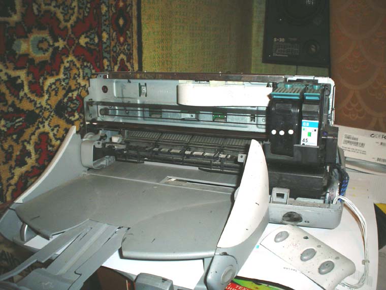

вот - пейзаш с моего стола ... 8-) для справки - енто НР990cXi
к ентому девайсу в свое время хотел на шланчиках подать цветные чернила ... но по глупости и не знанию не правильно сделал подвод - короче не заткнул воздушные отверстия картриджей ... и покатил перелив - по полной программе - а так как картриджи не прозрачные чернила полилися ... с дюз ... хорошо что ни чегоне залил хоть ...
пришлось демонтировать ... 8-(
а как разобрал - так и удобшее стало - и картриджи на "лету" менять без штатного выезда каретки то есть - для замены.
надо взял да поменял, принт к нему не обращается постоянно так что номано, все без эксцессов, одно время правда ерепенился - ну типа сменили картридж - надо вроде как юстировочку прогнать и после задания печати пытается загнать лист бумаги в автомате и отюстировать головку на новый картридж ... засранец
но как то енто прошло - больше он у меня таких попыток не делает ... :-))
в датчик открытия крыжки вставлен кусок от пластиковой карты и приклеен скотчем ... :-) обнуление делаю так же - поменял картридж прогнал лист распечатки - показал принтеру картридж, опять поменял на другой (надо подпихнуть ему 2-ва старых, 3-й будет принят как уже не знакомый - если он заправленый, короче принт помнит 2-ва последних) и так на 3-ем получаем (заправленом) новый незнакомый ему картридж ... :-) да ладно отошел от темы ...
