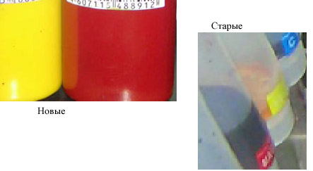

Помогите, пожалуйста, я ещё чайник в этом деле:
Купил с79 с СНПЧ с рук.
Проверил - печатает отлично! чвета яркие - насыщеные. В банках было уже на минимуме чернил. При покупке не спрашивал ни марку ни тип.
Кончились чернила - почитал форум, определился что мне нужно inkTec 00007. Пошёл в магаз и купил inkTec в неоригинальной упаковке. Старые слил -промыл водой -залил новые. И началось - печатать стал отвратительно! фотографии блёклые, игрался с цветовыми профилями - бесполезно. Я подумал что мне попалась подделка и пошёл снова купил опять inkTec только в оригинальной упаковке с фольгой, слил - промыл - залил - то же самое. Я как только купил принтер - сделал фотку чтобы показать товарищу покупку. И вот сегодня нашёл эту фотографию и обратил внимание что чернила у меня в банках намного темнее на фотографии чем сейчас которые я купил. например жёлтый старый был тёмно-тёмно даже оранжевый, а сейчас ярко жёлтый. Вот сделал сравнительный рисунок. Посмотрите, пожалуйста: Слева чернила котрые я купил, а справа - котрые были с принтером. Я вот думаю может там были залиты чернила на водной основе? или не марки 00007? <BR>Заранее спасибо за ответ. Дмитрий.
| Сообщение #152 Отправлено 08 декабря 2008 - 08:19
Видать пигмент там был. :)
| Сообщение #153 Отправлено 08 декабря 2008 - 08:29
а разве InkTec E00007, корый я покупал, не пигмент?
| Сообщение #154 Отправлено 08 декабря 2008 - 09:29
Досмотрел..."водянка"...была там.
| Сообщение #155 Отправлено 08 декабря 2008 - 12:34
Дмитрий! Уже не важно, что там было!
Раз уж есть опыт промывки (если нет - в FAQ), снимайте СНПЧ, сливайте чернила, тщательно все промойте (и СНПЧ и ПГ, Вы же мыли водой, а нужно промывкой, и теперь уже - от пигмента, либо спец жидкостью, либо синим ММ), заправляйте свои чернила и профилируйте. Все должно быть хорошо.
з.ы. можно не промывать. Но лучше (для Вас, для принтера и для нас) - промыть. Так надежнее.
| Сообщение #156 Отправлено 08 декабря 2008 - 13:21
Тоесть вы советуете промыть и снова залить те же чернила (котрые я купил e0007) котрые плохо печатают? или промыть и залить водянку например e0005?
| Сообщение #157 Отправлено 08 декабря 2008 - 13:54
Водянку или пигмент заливать - решать не мне. Все зависит от задач, для решения которых и был куплен принтер. Нужны водостойкие отпечатки на обычной офисной бумаге - пигмент. Нужны более/менее приличные (хорошие, на этом принтере - не получатся) фотографии на фотобумаге - водянка.
А "плохо печатает" решается чтением этой ветки форума.
| Сообщение #158 Отправлено 08 декабря 2008 - 14:21
Спасибо! Мне как раз нужны "Более-менее" хороие отпречатки на фотбумаге.
| Сообщение #159 Отправлено 08 декабря 2008 - 14:33
Значит - промывайте от пигмента и заправляйте водянку.
