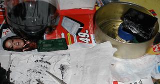

Хочу поделиться опытом (к сожалению полуудачным) восстановления картриджа Lexmark Z615 и подготовки его к СНПЧ.
Ситуация:
Пользователь домашний (я :-) захотел купить принтер. Печатать надо не поток, но прилично (отчёты всякие), в т.ч. и в цвете.
Покупать цветной лазерник - не прикол: вонь в доме, да и цена... Соответственно струйник - наш выбор! Поскольку напетатать надо около тысячи страниц (для начала)- надо СНПЧ. Имея опыт работы с мастерами (никого не хочу обидеть, может такие просто попадались) выбор- устанавливать самому, переделывать сложнее. Да и люблю поиграть. Но... техника не очень дешёвая, а опыта нет. Зато есть люди, у которых валяются принтеры (достало заправлять, печать черно-белая, купил себе лазерник, струйник окол 2-х лет валяется). Итак, есть подопытный "кролик": Lexmark Z615, картриджи перезаправлены раза по три-четыре, чернила WWM водяные, черные и в цвет (№27) и в черный (№16).
Все в сборе (картриджы на парковке), доставлен домой. Покупать детали для СНПЧ пока нет смысла - эксперимент всё таки.
Осмотр:
Вынимая картридж к счастью был в рукавицах (начал читать resetters форум заранее): чернила аж на контактных площадках (на рис.1 уже отчистил немного и оторвал крышку).
Принтер отмыл, просушил, включил: хочет картриджы :-). Значит, кролик не издох (в смысле електроника не пострадала).
Теперь собственно картридж (принтер позволяет работать с одним картриджем, поэтому для експериментов выбран черный, как более простой).

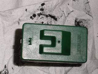

Пользователь заправлял через вентилционное отверстие, но вероятно шприцом 5мл (рис.2, дырка раздолбана). Говорит, все тип-топ работало.

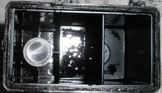

Ломаем (исследуем ;-):
Цель-СНПЧ, строение картриджа неизвестно (эту ветку нашёл уже в конце игры), поэтому защитив контакты и сопла (упаковочная пленка) разбираем (рис.3, девушку можно вырезать но удачно вписалась, будто специально ставил (умысла не было!)).
Чернил заправлено от души (аж в пустом отсеке есть). Обратите внимание на поролончик (я не обратил): сидит нормально.
Поролончик вынимаем (рис.4): чернил много, но не капают, форма - нормальная, снизу немного видно формы картриджа (отпечаток иглы и ребер жёсткости, на фото не видно). Под поролончиком картридж сухой (рис.5).

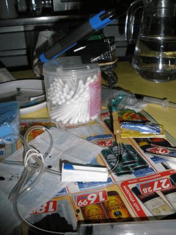

2) Воздух "прокачать".
Поскольку принтер экспериментальный, заправочного устройства нет.
Приспосабливаем резиновый напальчник (рис. 11), тщательно промытый от талька. Шприц 10 мл. Прокачиваем несколько раз на всю длину, для возврата поршня пережимаем трубку от капельницы зажимом. Первое прокачивание делаем быстро для лучшего прижимания к граням печатающей головки картриджа. Для оттока чернил немного растягиваем напальчник (иначе долго ждать). Кстати, такой способ более щадящий и беопасный, чем прокачивание шприцом, поэтому больше подходит для неопытных, вроде меня (см. Ситуацию). Таким же образом, только используя наконечник от пипетки можно "голову" промывать и давлением (на форуме рекомендуют шприцом и "потехоньку", для неопытных это чревато издержками). Резина гасит "удары", есть возможность "качать" (туда сюда), а "дождик из сопел" - это для профи.
Прокачано 3 мл.
Вывод: сопла не сухие, чистые, воздух не мешает.
Заправка (рис.12)

А вот и рисунки, что прицепились:
рис. 1
рис. 2
рис. 3 (а ничего..., рекламка :-) )
рис. 4
рис. 5
рис. 6
рис. 7
