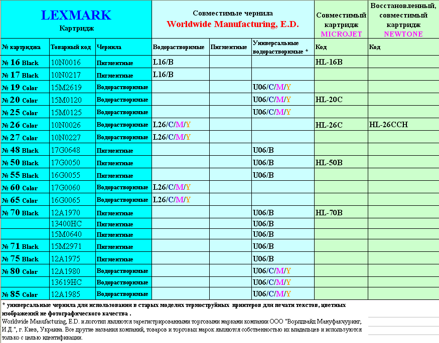

| Сообщение #38 Отправлено 12 февраля 2016 - 14:38
Я считаю, что 17-тый картридж Лексмарк водорастворимый, а не пигментный"
Всегда был черный пигмент.
Почему Вы считаете, что там водянка?
залить "свежеприобретенных" месяц назад WWM U06/B.
Не надо.
Лучше всего водорастворимые L16/B.
| Сообщение #39 Отправлено 12 февраля 2016 - 17:08

| Сообщение #40 Отправлено 12 февраля 2016 - 19:57
подробней о составе чернил WWM U06/B и L16/B.
Оба кода чернил водянка.
Но универсальные U06 - для еще более старых термоструйных принтеров (вот тут немного подробнее), а L16/B - разработаны были специально для картриджей №№ 16, 17. Понимаете? Конечно, специальные чернила будут работать лучше.
как "консервировать" картриджи,
Очень просто.
Не надо заклеивать сопла некой "специальной" лентой, похожей на оригинальную на новых картриджах. Все равно точно такую не найдете, а сопла можно залепить клеем, а оно не надо.
Лучше всего закрыть картридж в полностью герметичный пластиковый пакет, чтобы не было испарения чернил и засыхания сопел.
