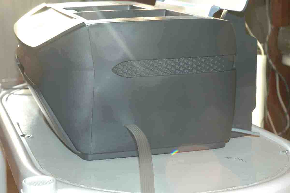

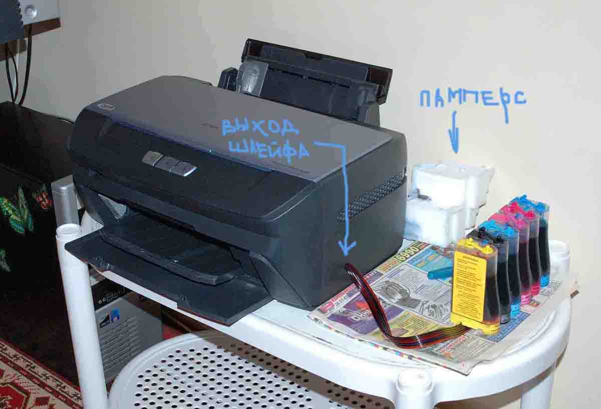

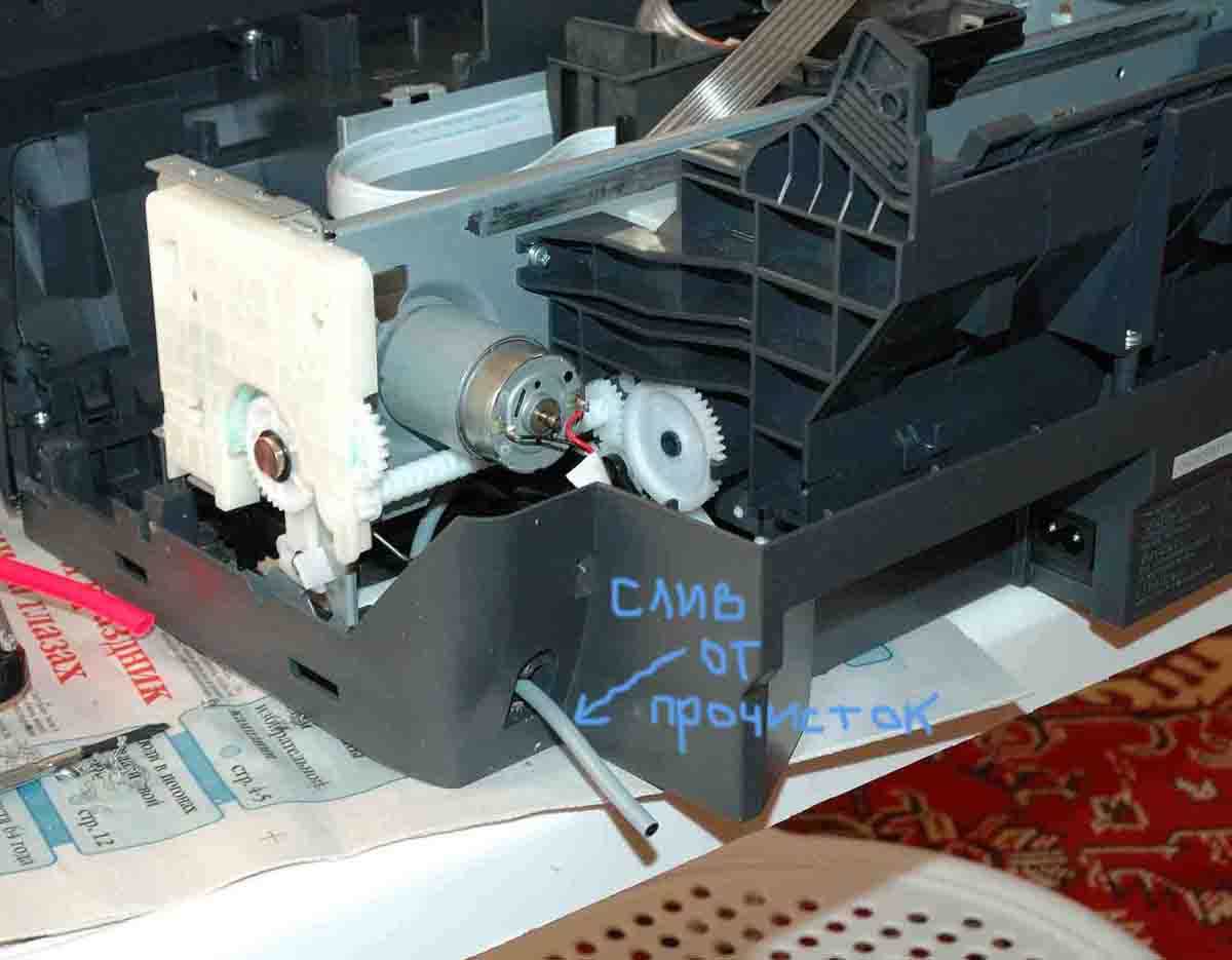

Выкладываю фото с моей системой. Шлейф пробит через боковую стенку принтера. Слив прочистки сзади выведен. Пока в памперс потом сооружу ёмкость какунибудь красивую. Вот фото №1
