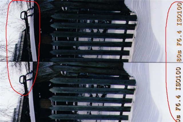

Вопрос к пользователям R270, R390, RX590 которые экплуатируют эти аппраты с СНПЧ, либо с перезаправляемыми картриджами. Я использую перезаправляемые картриджи на RX590. Припечати фотографий 10х15 при выставленных параметрах ДВУНАПРАВЛЕННАЯ ПЕЧАТЬ и ВЫСОКАЯ СКОРОСТЬ происходит размытие фотграфий. Если отключаю ДВУНАПРАВЛЕННАЯ ПЕЧАТЬ все нормально.
Кто нибудь столкнулся с этим? Фото пример, нижняя двунаправленная печать, верняя в одну сторону:
  • Прикрепленное изображение: post-2-1178174954.jpg

Евгений26 (3.05.2007 - 09:49) писал:
1) На родных картриджах размытие было? Непонятно, причем тут картриджи. В СНПЧ еще шлейф можно было бы заподозрить.
2) При печати других размеров (А4, А5) размытие есть?
3) Калибровку пробовали делать?
|    Сообщение #676 Отправлено 03 мая 2007 - 10:36   Евгений26
serkun (3.05.2007 - 09:12) писал:
1)На родных не было
2)На А4 при двунаправленной печати такого нет
3)Калибровку делал, все нармально.
Повторюсь, размывает фото 10х15 при использовании параметров ДВУНАПРАЛЕННАЯ ПЕЧАТЬ и ВЫСОКАЯ СКОРОСТЬ. Мне так кажется, каретка перегружается из-за большего количества чернил, чем в штатных картриджах.

как делалась калибровка ?
сервисной прогой или из дравера ?
ЗЫ
сори, может я не понимаю в чем дело, но:
двунаправленная печать это не тоже самое что и высокая скорость ?
если нет то расскажите плиз чем они отличаются в техническом плане ?
|    Сообщение #678 Отправлено 03 мая 2007 - 14:00   Евгений26
Kit2006 (3.05.2007 - 13:24) писал:
ЗЫ
Калибровал из драйвера. Да и при чем тут калибровка, если без использования ДВУНАПРАВЛЕННАЯ ПЕЧАТЬ и ВЫСОКАЯ СКОРОСТЬ фотографии идеальны?
Двунаправленная печать это не тоже самое что и высокая скорость? Я зто как раз и хотел бы узнать. Если два разных пункта, наверное разное.

|    Сообщение #680 Отправлено 03 мая 2007 - 15:31   Kit2006
2 Евгений26:
"Калибровал из драйвера. Да и при чем тут калибровка, если без использования ДВУНАПРАВЛЕННАЯ ПЕЧАТЬ и ВЫСОКАЯ СКОРОСТЬ фотографии идеальны?
а при чем тогда ваша мысль про " каретка перегружается из-за большего количества чернил", ведь А4 печатается нормально, сам говоришь
а калибровка отвечает как раз за двунаправленную печать
калибровать надо только из сервис проги !!!
