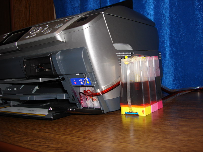

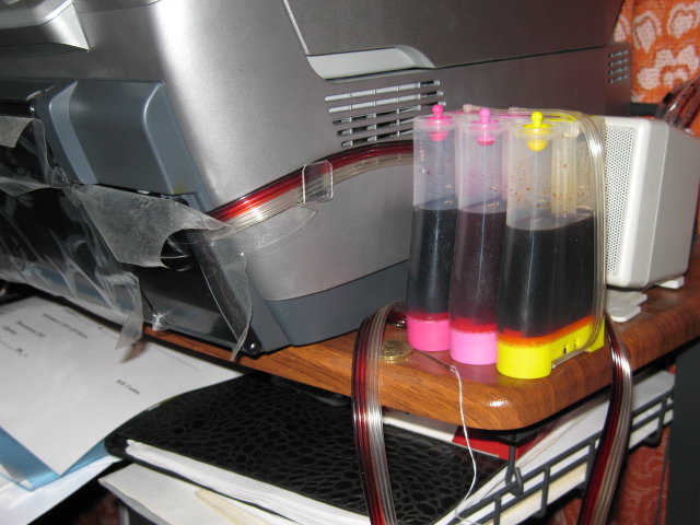

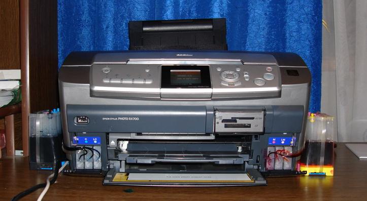

| Сообщение #21 Отправлено 04 октября 2006 - 23:42

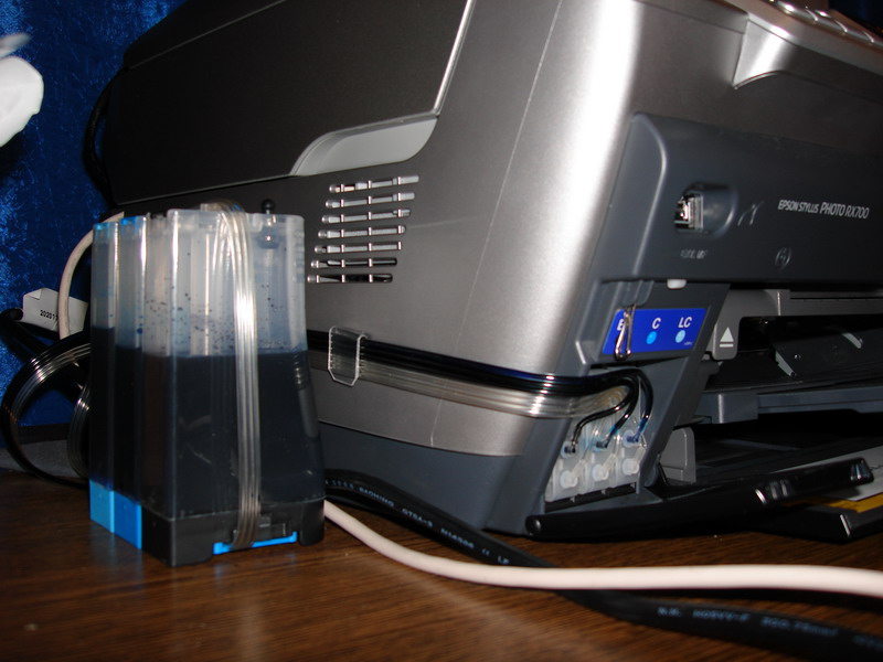

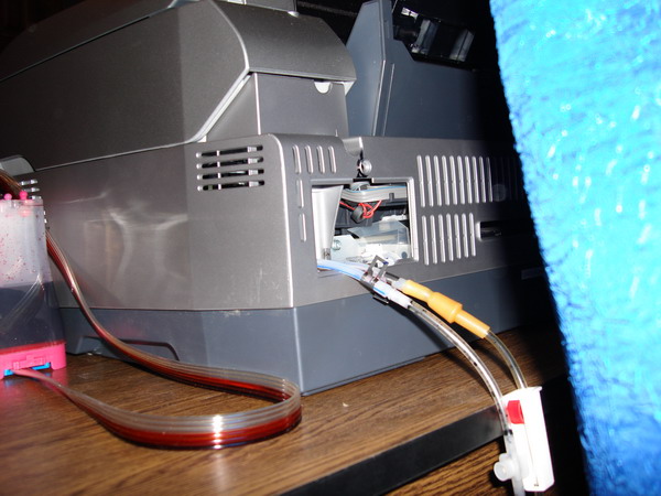

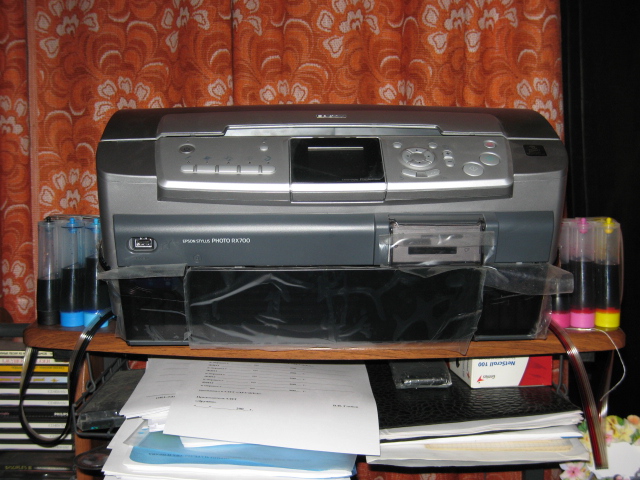

Прошу прощения за второй пост...вставил фото немного старенькую, щас уже доделанная...а в редактирование новые фоты так и ненашёл куда лить.Так вот...общий вид, боковухи, и дюзы...
| Сообщение #22 Отправлено 04 октября 2006 - 23:44
В один пост много фото нельзя((Только если с другого ресурса видимо...прошу прощения, нет времени на другой лить...будем поступать таким путём. Вид слева.

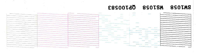

| Сообщение #24 Отправлено 04 октября 2006 - 23:49

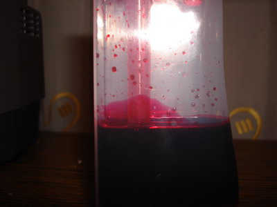

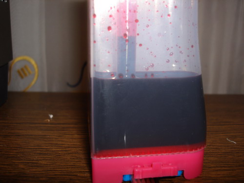

И дюзы. Дюз отпечатал много, если нужна история как всё менялось - выложу ;)
Разрешение маловато, больше - не разрешает.
З.Ы. жёлтый - как серый, хотя на бумаге жёлтый))странно както)
| Сообщение #25 Отправлено 05 октября 2006 - 00:28
За фотки спасибо.
Тест сделай после простоя, возможно где-то гуляет воздух :-X
Кстати, обрати внимание - размер прикрепленной картринки не должен превышать 650 пикселей по горизонтали. Твой тест я поправил.
Можно тебе еще вопрос:

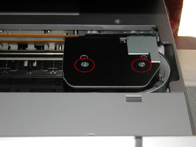

Как я понимаю, там на каретке ПГ принтера стоит крышечка, которая держится на двух саморезах.
Уж очень интересно знать, что там под крышечкой влепили конструкторы Эпсона :-[

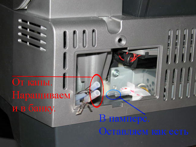

И еще одно. Если не сделал слив - обязательно сделай, нарасти две трубки и через люк в банку.

| Сообщение #26 Отправлено 05 октября 2006 - 00:38
Вот, нашел...
Об этих я говорил в предыдущем посте

1. Тест плохой - потому что воздух не выщел из системы. Решение - сделать 1-2-3 прочистки. Воздух выгонится из системы благодаря демпфкрным камерам, расположенным в печатающей головке.
2. Как-то наоборот доноры стоят. Логичнее и красивее было бы развернуть - к принтеру - плоская боковина, а заливное отверстие должно быть наружу. Но это не принципиально. Просто интересно - почему ТАК поставил???? Может есть скрытый смысл?
3. Крышки должны закрываться - посмотри в инструкции фотки. Именно в таком положении у нас уже юольше пол года работает этот аппарат. Клипсы крепления нужно немного приподнять, а трубки из картриджного отсека выводить в самом верху под углом вверх - там даже выемка есть - посмотри внимательно на фотки в инструкции.
4. Про модное слово "разгерметизация". Как только у тебя такое случится - помпа будет качать постоянно, пытаясь создать нужное давление в системе, а "разгерметизация" будет сбрасывать его и т.д.
Если помпа включается раз в 5 мин при печати - это нормально.
Резюме. Снпч установлена правильно. Сделай пару прочисток и будет тебе счастье на долгие годы!!!

| Сообщение #28 Отправлено 05 октября 2006 - 11:18
Episode, скоро в колледж, щас не успею...а как время будет - раскручу. :drink: Сегодня проснулся..делаю тест...некоторые цвета идут 100% нормально, некоторые с прбельчиками. Бльше всего страдает М и СЛ, иногда присоединяются ЛМ и С. Когда заполнял картриджи, чернила лил не до конца, т.к. вылилось бы плачевно, итак пойду на учёбу с малиновыми руками а то пошёл-бы с малиновым лицом)). За вчера и сегодня сделал около десятка прочисток ПГ, в основном показатели меняются. О памперсе я заволновался когда откинул крышку, увидл ПГ и снизу памперс...каснулся пальчиком - айайайай.. ручки то чёрные. А куда выводить капиляры, куда их вставлять, прям в памерс чтоль ?о.О Вчера все 11 страниц про памперсы облазил...но так прямого ответа не нашёл((.

Насчёт доноров не знаю почему, но поставил так... так они лучше "сливаются с принтером", "ушки" поменьше)). Если честно я не догодался что то заправочное отверстие в доноре.Я лил через "дырку" для герметизации пробкой...залил, приподнял, дождался пока чернила ойдут до картриджа, дошли...кап и закрыл, после чего сразу прикрываю герминизационный люк.А крышки отсека картриджей действительно закрываются, сделал как и надо, всё пучком.

| Сообщение #29 Отправлено 05 октября 2006 - 11:41
ыыы УУРА)). Сделав после 2 прочистки и тест дюз - не сгодилось. Но сделав ещё одну тест - 100%, 3 подряд. Может ли потом испортиться что-то? Можно ли просто открыть люк заправки, впрыснуть туда чернила без выклбючения принтера (конечно открыв отсек, а то начнёт работать помпа). Обязательно ли поддерживать одинаковый уровень чернил во всех донорах? И до какого уровня не стоит допускать уровень чернил? Извиняюсь за столько вопросов. Но ваши знания через меня перекачуют многим людям))

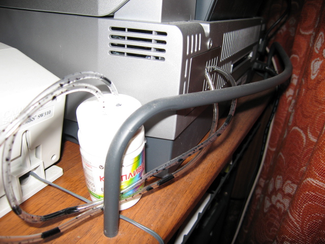

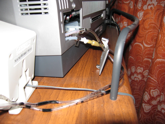

| Сообщение #30 Отправлено 05 октября 2006 - 12:44
За фотки демпферных камер буду признателен :-[
А слив можешь сделать вот так:

| Сообщение #32 Отправлено 07 октября 2006 - 19:40
Привет всем кажется меня здесь и не хватает!
| Сообщение #33 Отправлено 07 октября 2006 - 19:41
использовал обычную капельницу
| Сообщение #35 Отправлено 07 октября 2006 - 19:47
для надежности отсеки для картриджей зафиксировал скотчем, но можно не фиксировать - держится!
