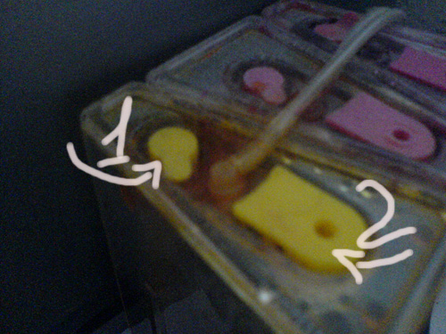

Приветствую всех.
У меня RX700, начал печатать с кляксами (на дисках и иногда на фоток), прочистку, калибровку пчеатающей головки делал, помогает через раз. Т.е. например иногда печататет нормально, а иногда с кляксой или полоской. Цвет клякс один и тот же - M.
Ранее, была проблема с СНПЧ, проработав год - просто потек один край СНПЧ - имеено этой емкости с этим цветом, - я его заклеил, вроде все гермитично стало, нормально. Трубки с памперсов вывел в бутылку.
Может кто подскажет в чем может быть проблема, в чем причина этих клякс?
Вид верха снпч:
Хотел спросить, их не нужно эти клапаны открывать? Они должны быть закрытыми?
Вид верха снпч:
| Сообщение #209 Отправлено 20 марта 2010 - 13:24
моя догадка может оказаться верной, когда произошла разгерметизация, то ВО заполнился чернилами, и Вы их оттуда не выгнали, в итоге уровень чернил этого цвета выше остальных и он переливает. Проверьте уровни чернил в ВО

Возможно, это "фонтан"
