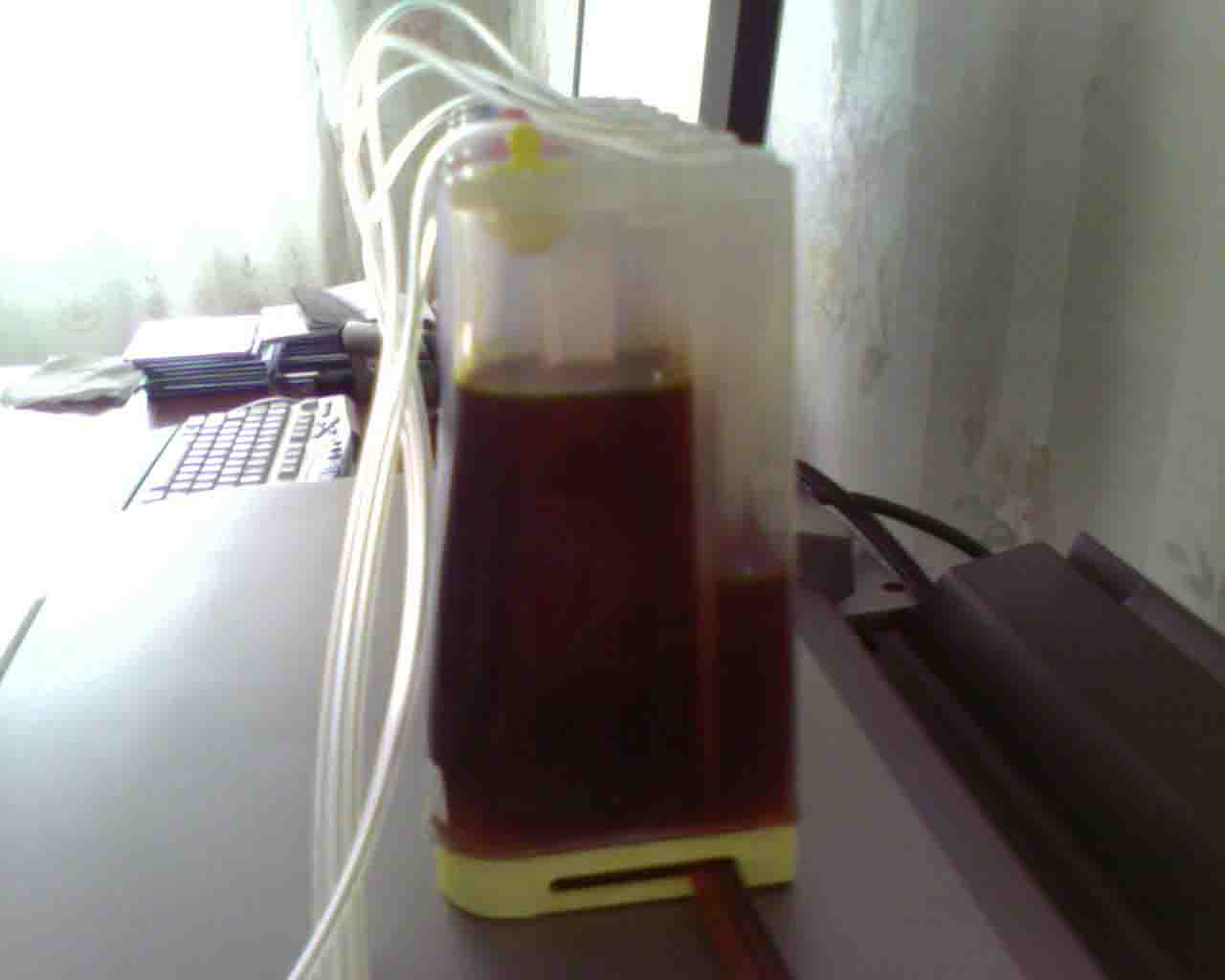

Установил, попробовал -- нравится. :) Теперь подробнее:
Во время транспортировки были пережаты капилляры подходящие к блоку B-C-LC. Так как опыта установок не было и не знал со 100% гарантией будет ли работать в таком виде -- еще до заливки чернил обрезал перегнутые капилляры и переподключил. На всякий случай. Решил, что лучше я поковыряюсь сейчас с пустой системой, чем потом с полной.
Как оказалось, при заливке чернил в картридж иголку со шприца снимать не нужно, иначе чернила льются куда угодно, только не внутрь.
Последним заливал желтый цвет, оказалось что в картридже была микроскопическая дырочка (я ее даже под лупой толком разглядеть не смог). Находилась она на самом краю пленки, припаянной к картриджу, похоже во время спайки что-то не так пошло :( Насколько я понимаю, она настолько микроскопическая, что ее не видно ни при поверхностном осмотре, и невозможно обнаружить при проверке на герметичность. А может -- была пробита острым краем другого картриджа. Я в этой ветке уже встречал подобную проблему. Пришлось залить клеем и оставить для засыхания.
После залива первой же порции чернил в банку (черный цвет) безумно обрадовался, что взял на первую заливку емкости по 100 грамм. У меня почему-то отложилась в памяти емкость доноров 180 грамм (на самом деле они по 100), если бы лил из 250ти грамовой -- в чернилах были бы не только руки, но и все вокруг.
Очень оценил воронку для залива -- полезнейшая штука! Но к пониманию ее важности тоже пришел не сразу. ;)
Вывел слив памперса в отдельностоящую банку -- вот это оказалось как раз самым простым.
Перед установкой в очередной раз перешерстил весь форум в поисках описания процесса промывки чернильного тракта RX700 перед сменой чернил -- не нашел ничего вразумительного. На всякий случай взял дистиллированую воду, шприц, нацепил на него кусок капельницы. Мысль была такая: подключить капельницу к входному штуцеру принтера и залить пару кубиков воды для промывки. Так и не смог подлезть :( В итоге поставил без промывки, сразу же сделал подряд четыре прочистки. Чернил вылилось уйма, но заработало сразу все идеально (тьфу*3).
Чернила OCP чуть уводят в сторону голубого. Печатаю без никаких профилей на бумаге Lomond 230 гр. Если положить рядом оригинал напечатанный родными чернилами на родной бумаге и OCP на Lomond -- разницу, конечно, заметить можно... Но, честно говоря, второй вариант мне нравится даже немного больше. У эпсона черно-белый отпечаток получается чуть более теплых тонов, то же самое касается металлических поверхностей; лица излишне желтые. Но это чисто ИМХО.
В общем -- доволен! Теперь нет необходимости трястись над каждым отпечатком и каждой прочисткой, можно печатать что нравится и в каких угодно количествах. За время экспериментов с родными чернилами убил 50% ресурса картриджей, в общей сложности было отпечатано около 10 листов А4, при том, что не сделал ни одной прочистки. :(

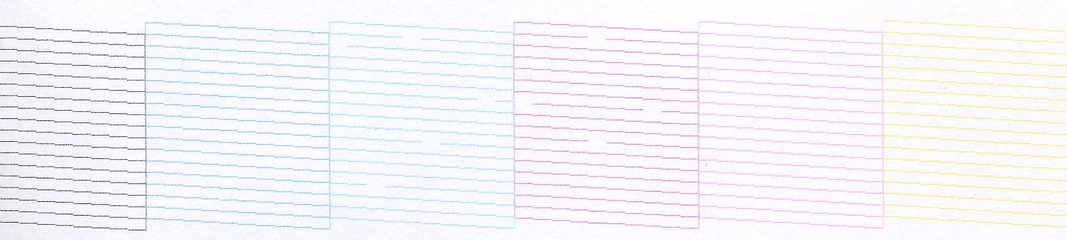

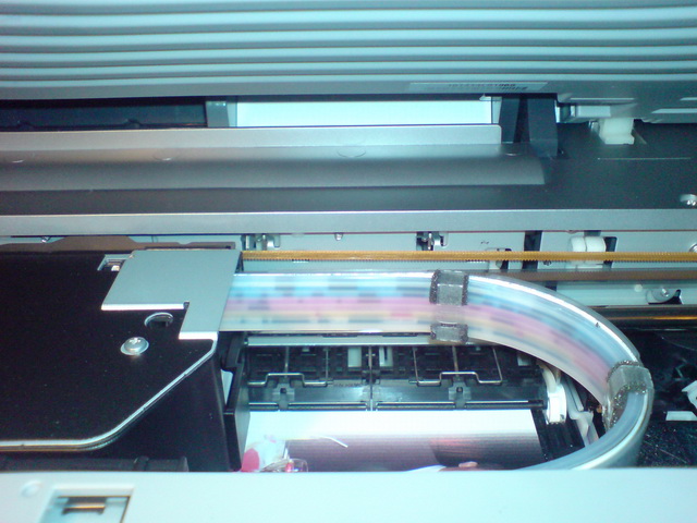

Сегодня поставил ресеттеровскую СНПЧ. Вроде нормально работает, дюзы все есть. Но в шлейфе который внутри принтера видно что примерно 50% обьема-воздух. От доноров к катриджам все в норме. Воздушная помпа делает качок раз в 10-15 сек. Хм...
Что-то надо делать или это нормально?
Ну вот, на печати 20 фоток пропал LM, чистка-частично появился LМ, но пропал M.
Усиленная чистка-M почти в норме, LM 100%, но заглючил B.
Думаю, читаю FAQ и тп...
Так, все цвета с глюками от 1 до 5 дюз...оставлю принтер пока, пусть выходит вохдух
И после усиленной прокашки шлейф практически на 100% заполнился краской.

С утра-тест дюз-0 отличий от приложенного. Прокачка-LC и M 100%, проблемы с B и C.
Прокачка-все 100%
Печать фотки-зазубрины
Оказалось глюк драйвера-с наилучшего фото на черновик перескочил. Вернул назад-все норм.

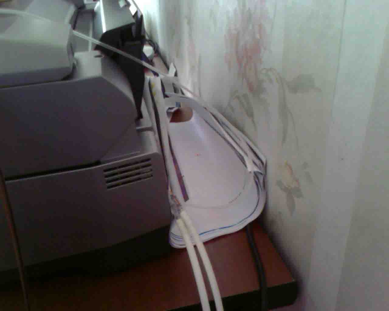

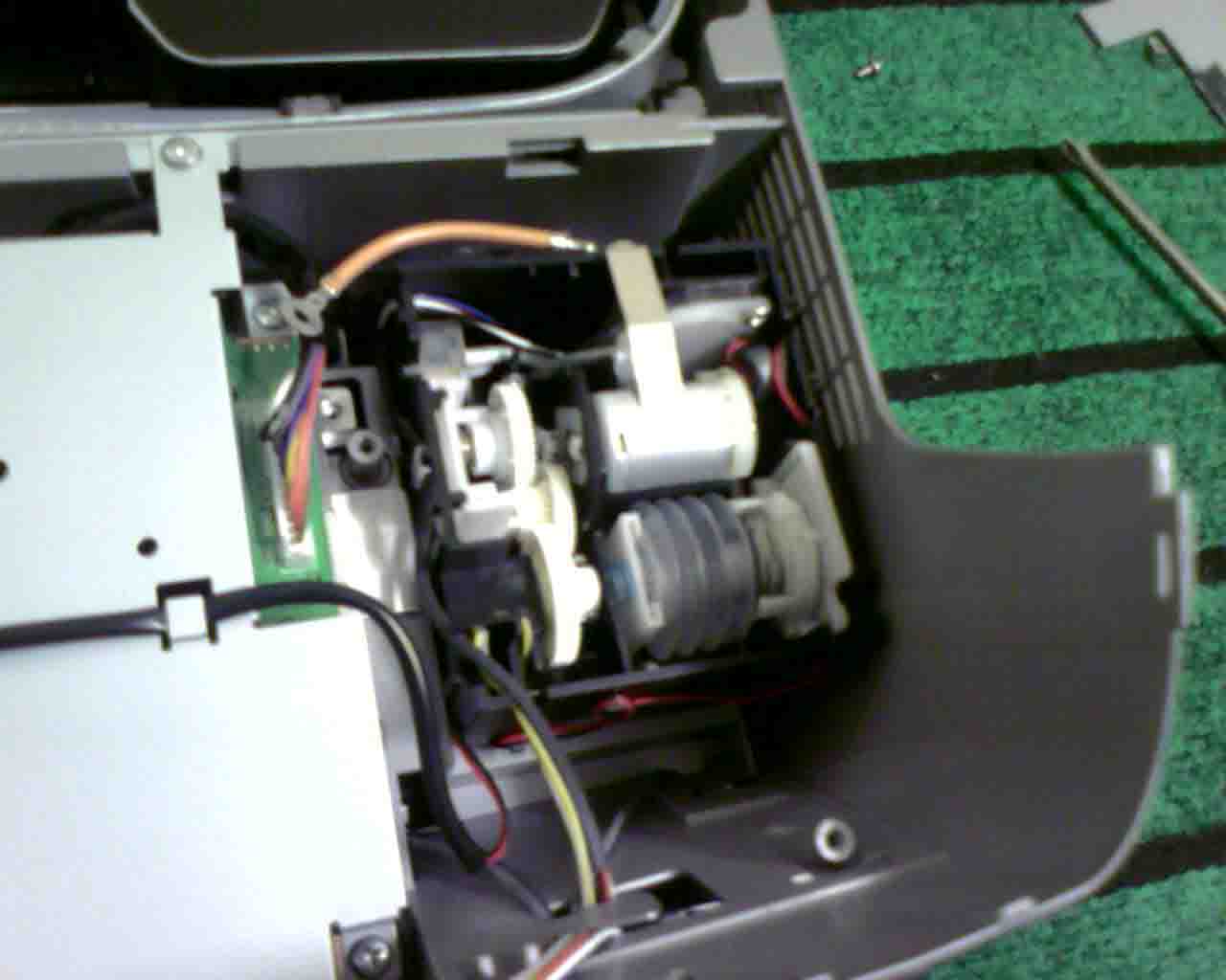

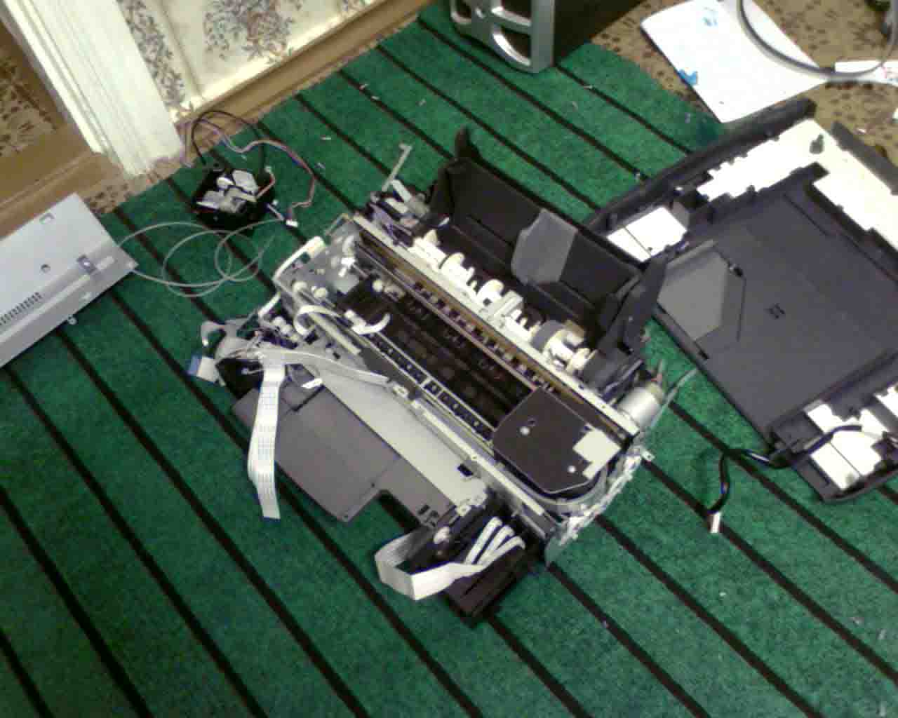

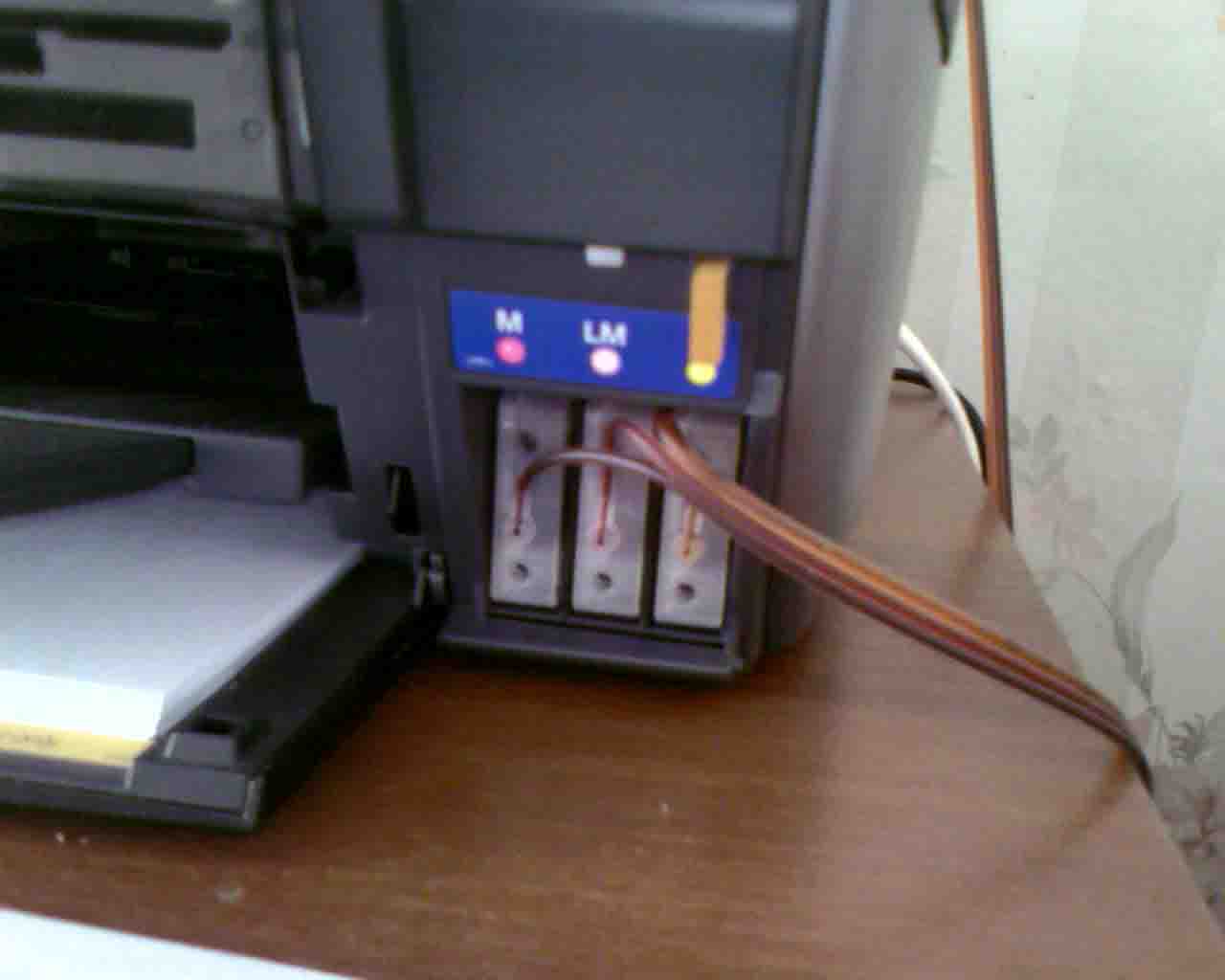

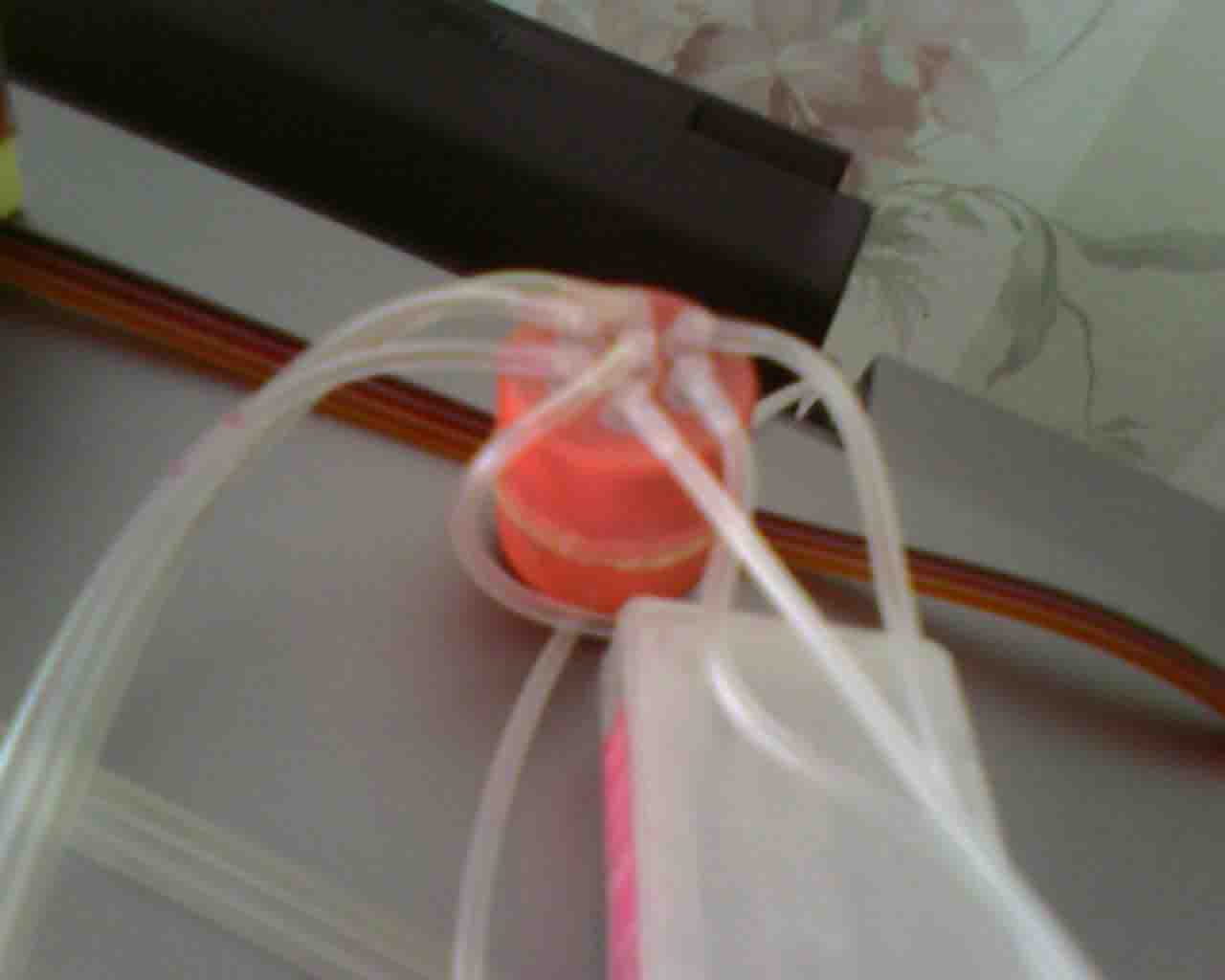

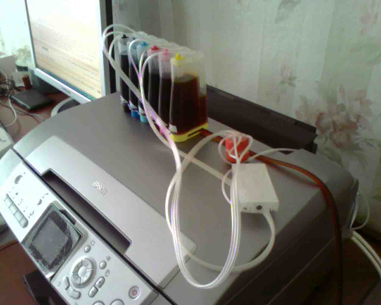

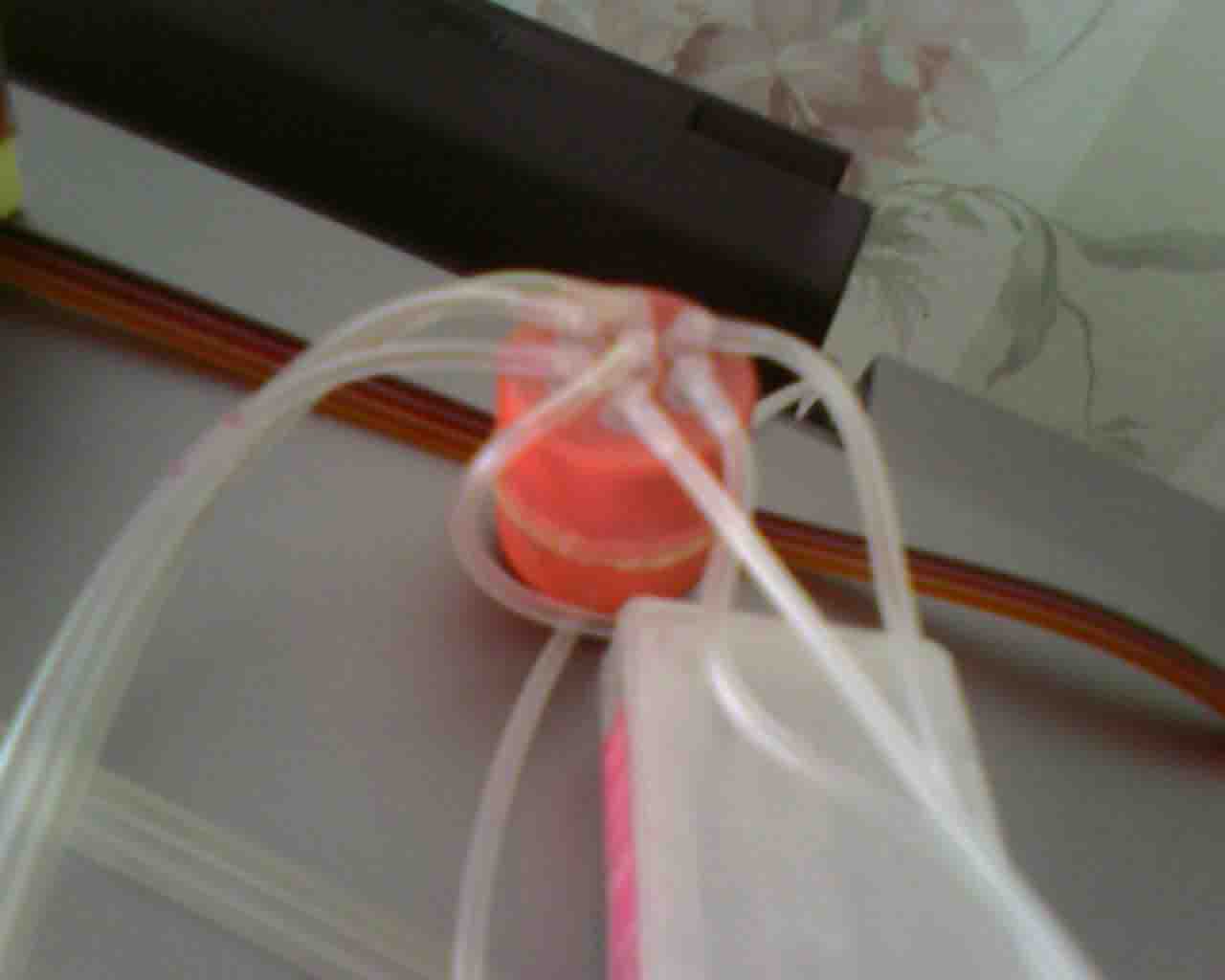

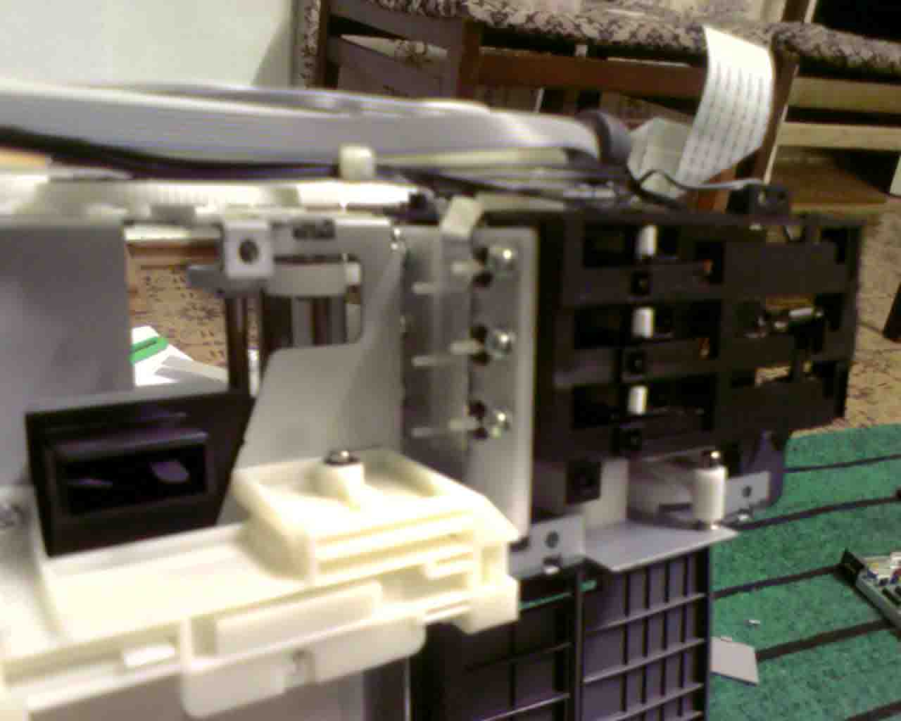

| Сообщение #138 Отправлено 12 марта 2008 - 22:09
Инструкции по разборке у меня нет, и где ее взять тоже не знаю. Принтер сильно разбирать не придется. Могу рассказать, по памяти. Откидываешь блок сканера вверх, чтобы не мешал. Первым делом снимаем планку с рисунками, та что над кнопками. (она из светло-серого пластика). Она на защелках, снимается легко плоской отверткой. Начинать лучше прямо над экраном. Далее снимаешь блок кнопок - открутить 4 самореза и также отверткой по краям (этот блок тоже на защелках). По углам принтера он туговато выходит. Только сразу при снятии его не дергай, от него идут две проводниковые ленты. Отсоединишь и можно убрать в сторону. Далее открыв крышку USB шнура, вытаскиваешь его и выкручиваешь там же саморез. В правой части принтера есть второй саморез. Как снимешь эту часть, увидешь справа над картриджами помпу.
Она снимается цельным блоком. Держится на двух саморезах. И еще один болт на массу (оранжевый провод). Увидешь подающий штуцер. Он смотрит в сторону ПГ. Отцепил ниппель, просунул трубку от помпы в сторону заднего люка, а сзади его ловишь. Наверное придется какое то время повозиться, но получится обязательно. Затем соединил ее со штуцером помпы, Установил ее обратно, дал натяжку трубке, чтобы нигде не пережималась, собрал принтер в обратной последовательности.
Разветвлитель для воздуховода сделал из 2-х крышек от пластиковых бутылок. Просверлил на одной из них 7 отверстий и склеил "моментом".
Вот так все это выглядит:

| Сообщение #140 Отправлено 23 марта 2008 - 21:25
Добрый вечер!
Являюсь обладателем 2-ух МФУ RX700 (последний приобрел недавно) т.к. первый дал трещину...
Т.е. как здесь уже писалось неожиданно при печати стали появляться капли. на бумаге... почитав в Инете ... решил разобрать и увидел что повидимому причина в демпферной камере (LC-Black).
А теперь основное к чему я все єто вел - почему у всех летит именно этот элемент не на другом цвете , а именно эта камера - повидимому какаято недоработка или как это понимать... Насчет того что раньше писали что мол причиной выхода является СНПЧ что мол сильно избыточное давление создается ... оно не может создаваться избыточным. так как для это в этой цепочке стоит датчик давления (примитивный) ...
Больше меня интересует - но наверное таких людей не будет (есть ли пользователи этого аппарата которые не устанавливали СНПЧ и у них возникли такие проблемы)
Вообщем пришел к выводу что это недоработка ... сейчас думаю заказать эту демпферную камеру (только сначала нужно узнать ее код) и попробовать ... если что сообщу... щас стоит разобранный если комуто нужны фотки какой то из частей пишите ...
