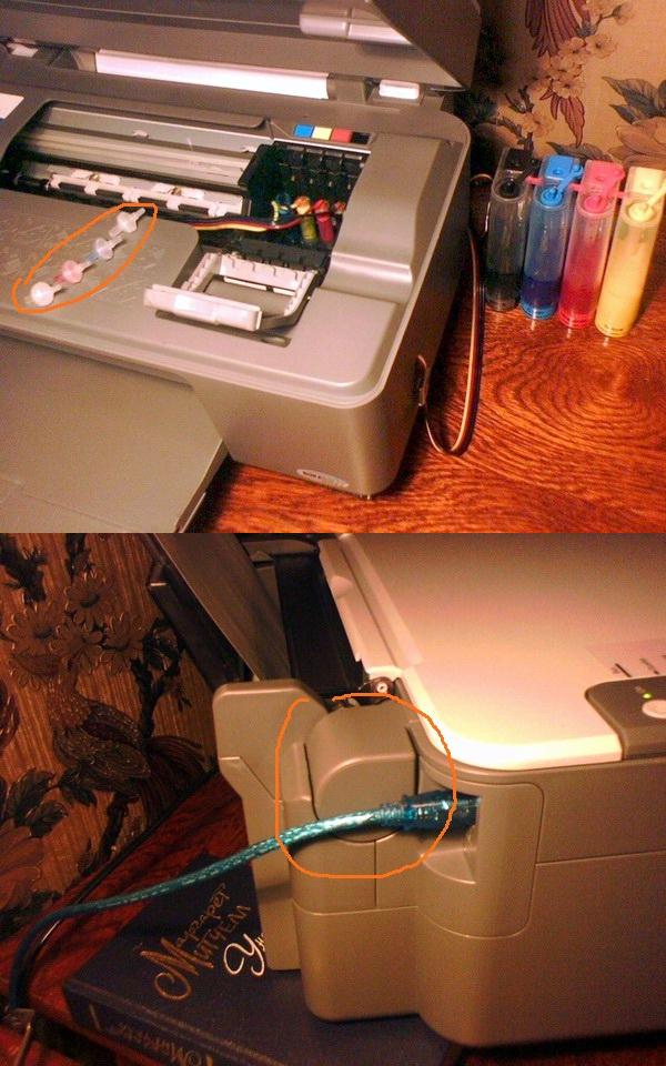

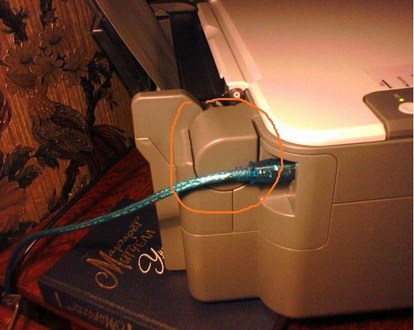

| Сообщение #48 Отправлено 04 января 2007 - 13:07
Нужно отщелкнуть крышечку которая закрывает разъем USB на МФУ-шке, под ней будет куча шлейфов прижатых пластиной на 1 винтике. Окрутив винтик и освободив шлейфы, нужно отсоединить все разъемы и отвести шлейфы в сторону. Под ними будет еще один "потайной" винт, который и нужно открутить, что-бы снять сканер и крышку принтера.

Episode, как Вы сумели разобрать CX3700 (если можно, поподробнее об нижеприведённом на рисунке узле)??
Думаю избавится от этой 3700 и взять 4100 (там теже картриджи и подойдёт таже СНПЧ)! И хочу, чтобы и сней не было проблемы при разборке...
Я пол дня провозился с другом над ним, для того, чтобы провести СНПЧ и уже было разкручено всё, но в левой верхней области, на которой держится сканнер, один узел непонятно как разобрать и что выкрутить (на рисунке я эту часть показал). Пришлось делать дырку для шлангочек сбоку...

| Сообщение #50 Отправлено 04 января 2007 - 13:32
Большое спасибо Episode!
Сейчас пойду так и сделаю (потренируюсь на своём, уже не работающем CX3700)...
