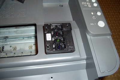

Биг сенькс JOKER & root, чип бросил на циан без пустышек. Заломало изготавливать на пустышки держатели. Контакты просто прикрыты пластиной из оргстекла. Для чипа отковырял крепление с оригинального картриджа, срезал верх, там где стоит защита от продвинутого юзьверя, который может пытаться впереть не тот картридж и не туда, и поменял чип. Теперь его можно безболезненно менять с места на место по десять раз на день.
Собрал капсулы. Установил. Еще не заправлял. Оставил на ночь проверяться на герметичность.

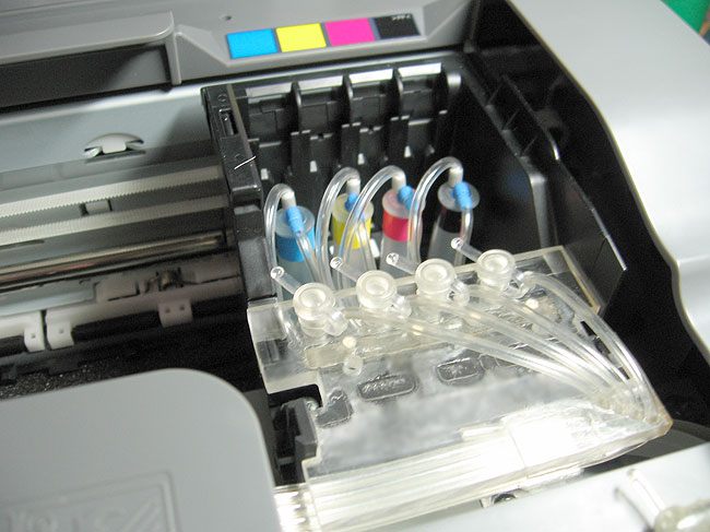

| Сообщение #23 Отправлено 29 сентября 2006 - 10:35
Episode... насколько я понял из фото, теперь не надо снимать капсулы для удаления лишнего воздуха...просто открыл пробочку на нужной "капсуле"...и возможно нужно будет приподнять доноры. [:-} :drink: :bravo: :bravo: :ok:

| Сообщение #24 Отправлено 29 сентября 2006 - 11:37
Да, верно.
Точно так-же и заправка капсул, достаточно открыть пробку на капсуле и приподнять донор.
Ведь ковыряться в нутрах МФУ, снимать/одевать капсулы не очень удобно - сканер мешает.
На шлейф одел шприцы без поршней, залил промывки, и подвесил повыше.

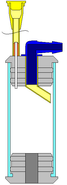

| Сообщение #37 Отправлено 14 октября 2006 - 00:40
Под какие пробочки?
Я использовал Resetters'кие капсулы, лишь немного модернизировал.
Взял систему "бабочка" (в любой аптеке, с самыми толстыми иглами, оранжевая или зеленая), обрезал иглу до нужной длинны, обрезал крылышки, обрезал трубку, смазал силиконом иглу и воткнул в верхнюю манжету капсулы. На нижнюю часть фитинга одел отрезок трубки (от той же системы) изогнув его как на рисунке.
Всё.
Заправка капсул (дозаправка) происходит следующим образом:
- открываем воздушное отверстие на капсуле
- подымаем донор
- заполняем капсулу чернилами
- закрываем воздушное отверстие на капсуле
- опускаем донор
Всё.
Всё.
- подымаем донор
- опускаем донор
Всё.
