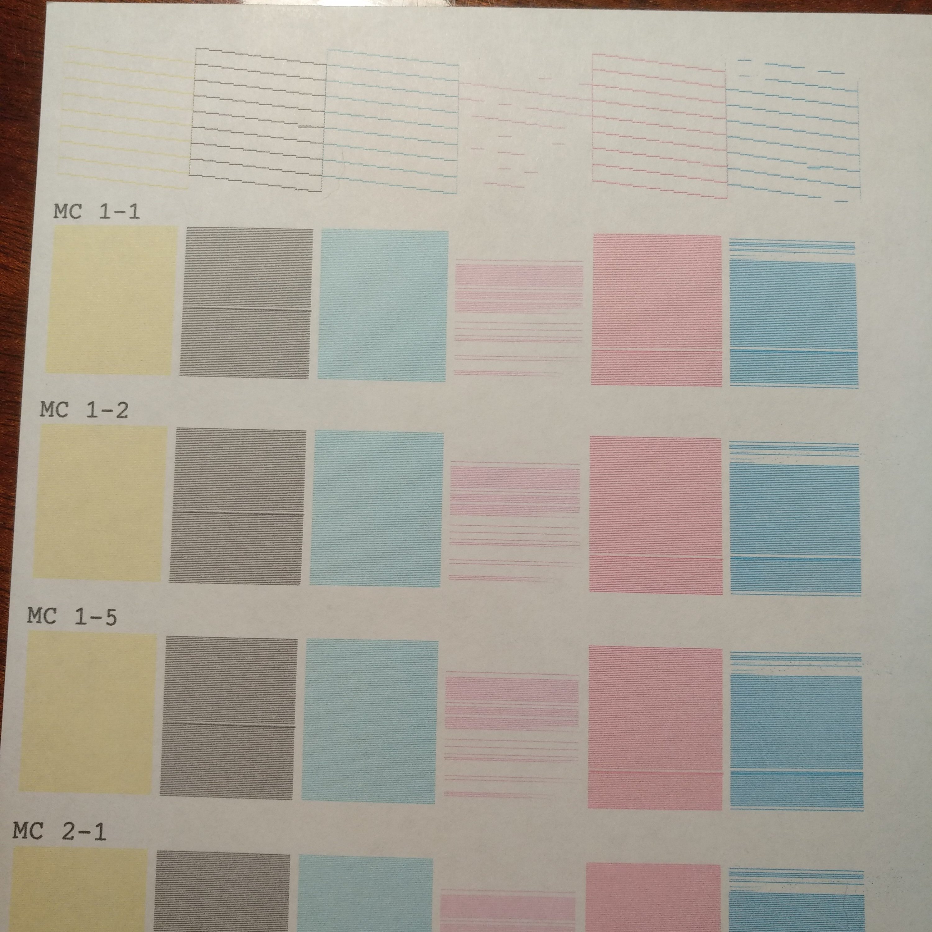

Голова от l805 в r 290 проблема с печатью
| Сообщение #21 Отправлено 13 апреля 2021 - 22:28
Похоже между цианом и маджентой таки разгерметизация.
| Сообщение #22 Отправлено 13 апреля 2021 - 22:35
По очереди добился чтобы каждый из цветов давал идеальный тест. Проблема или в планке в контакте планки снпч и кареткой принтера. Буду решать. Огромное спасибо не равнодушным специалистам. Особенно lap70
Это только на первом тесте так было. На остальных нормально. Скорее всего это из за того, что я пзк туда сюда много раз дёргал и на головку сверху чуть чернил каждого цвета накапало.
| Сообщение #23 Отправлено 14 апреля 2021 - 06:09
Из за этого могли манжеты ПЗК пострадать, могут течь давать, чревато нестабильной печатью а самое страшное это то что вытекшие чернила могут устроить КЗ головки.
И ни одного плюсика
| Сообщение #24 Отправлено 14 апреля 2021 - 09:01
У меня не пзк, а картридж от снпч без ёмкостей и трубок
У вас ПЗК сделанные из СНПЧ. Если всё заткнуто - работать нормально не будет. А у вас заткнуто, потому что трубки вытащили. Проблем с контактами нет. Проблемы с прохождение/поступлением чернил и балансировкой, её тоже нет, потому что это не картриджи.
| Сообщение #25 Отправлено 14 апреля 2021 - 12:54
Почему заткнуто? Отверстия в которых торчали трубки открыты. Поясните пожалуйста - как должно быть?
| Сообщение #26 Отправлено 14 апреля 2021 - 13:24
Получается, что внутренняя полость "картриджей" напрямую сообщается с атмосферой и давление внутри равно давлению снаружи? Так быть не должно. Внутри исправного "картриджа" всегда должно быть небольшое разряжение, удерживающее чернила от проливания через ПГ под действием гравитации.
| Сообщение #28 Отправлено 14 апреля 2021 - 14:16
Да я в целом в итоге хочу оживить л805, он интереснее будет. Но для начала хочу убедиться, что голова живая. Потом буду 805 мучать.
| Сообщение #29 Отправлено 15 апреля 2021 - 12:04
После суточного отстоя картина не повторяется? Тогда считайте что повезло.
Несколько капель от штуцеров сверху до дюз снизу таким образом НИКАК не попадут.

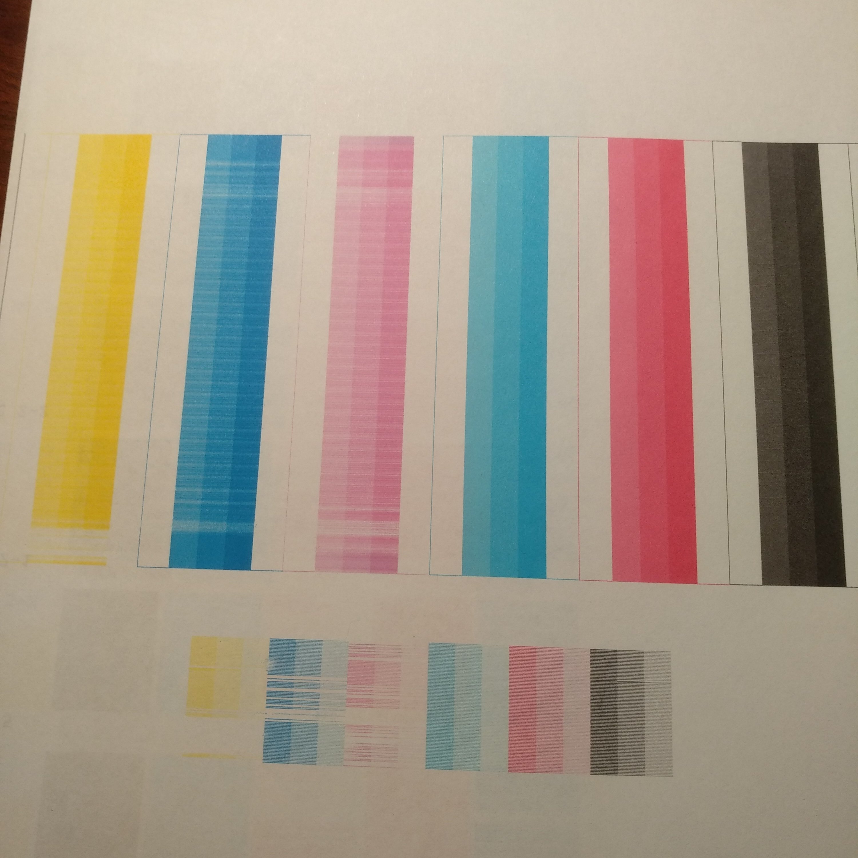

| Сообщение #30 Отправлено 15 апреля 2021 - 20:30
Заменил часть от снпч на полноценные пзк, стало ещё лучше, но до идеала далеко. Они тоже не первой свежести. Хотя бы теперь точно понятно в какую сторону копать. Огромное спасибо всем не равнодушным :)
Вот фото теста режимов печати и спец программки которую тут посоветовали
