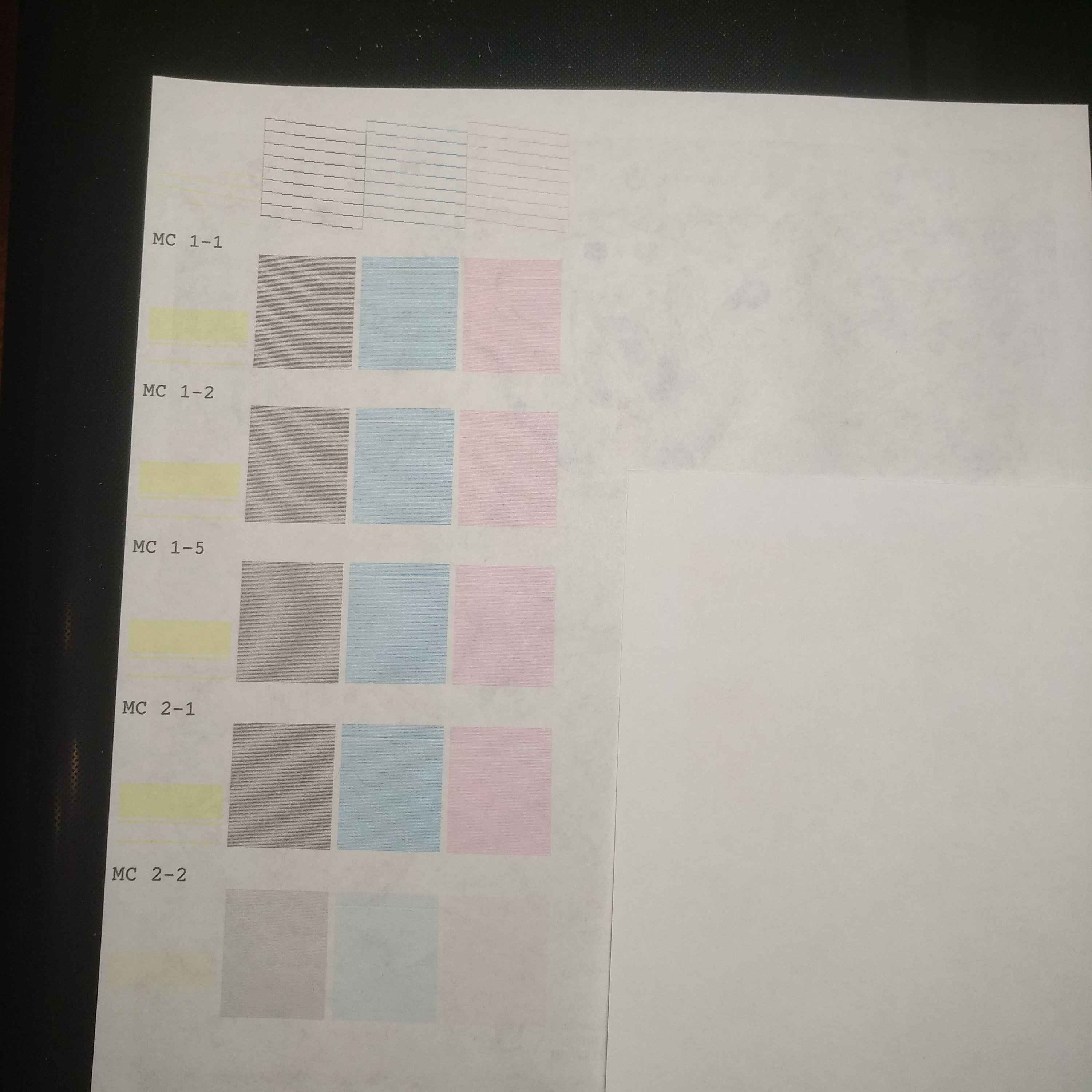

Доброго времени суток. Подскажите пожалуйста, в чем может быть проблема?
Есть тушка от r290 без головы. И голова от l805. Головы одинаковые. Голова от 805 по словам прошлого хозяина печатала хорошо. Поставил её в 290. Изменил принт хелп ом Id головки. В пзк залил новые чернила от одного производителя. При печати теста дюз иногда видно пробой, жёлтого почти нет, циана совсем нет. Но при печати полос из 6 цветов вроде нормально. При печати фотографии тоже какая-то ерунда с цветопепедачей.
Сейчас попробую добавить фото тестов
Вот тест с пробоем. Жёлтого чуть чуть. Циана нет мовсем
Вот тест сразу после теста с пробоем. Тут пробоя не видно. Но жёлтого чуть чуть, циана нет совсем.

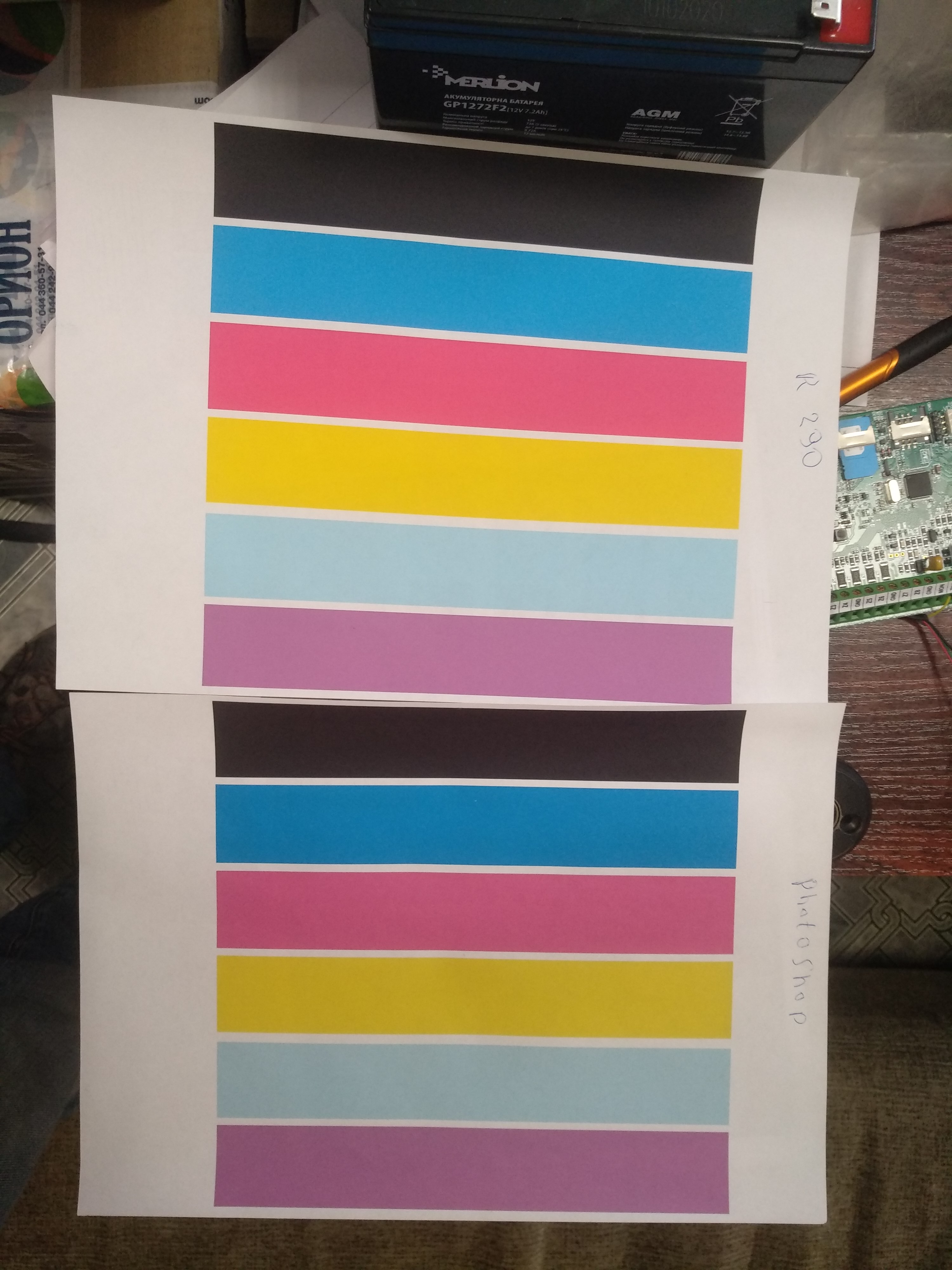

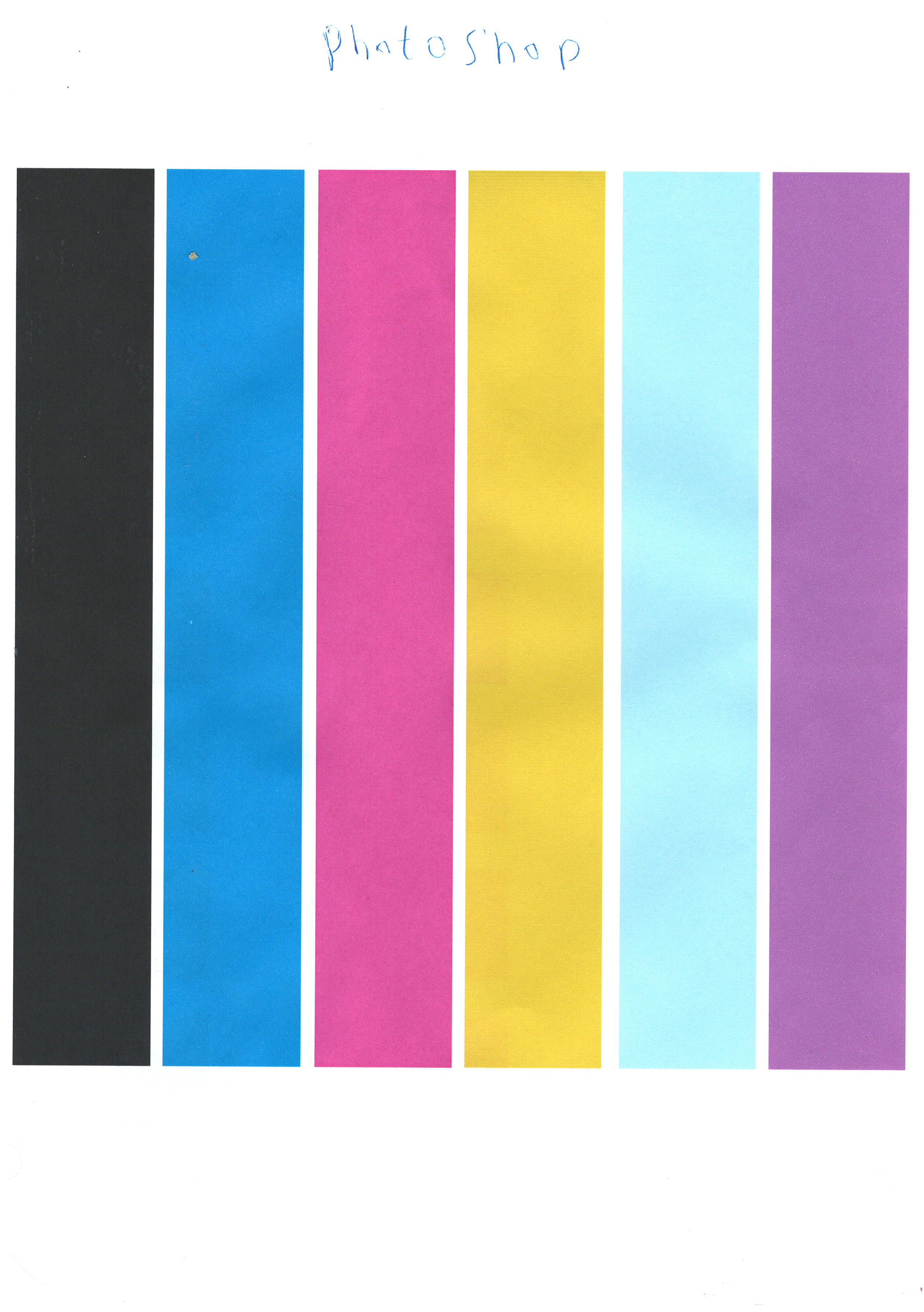

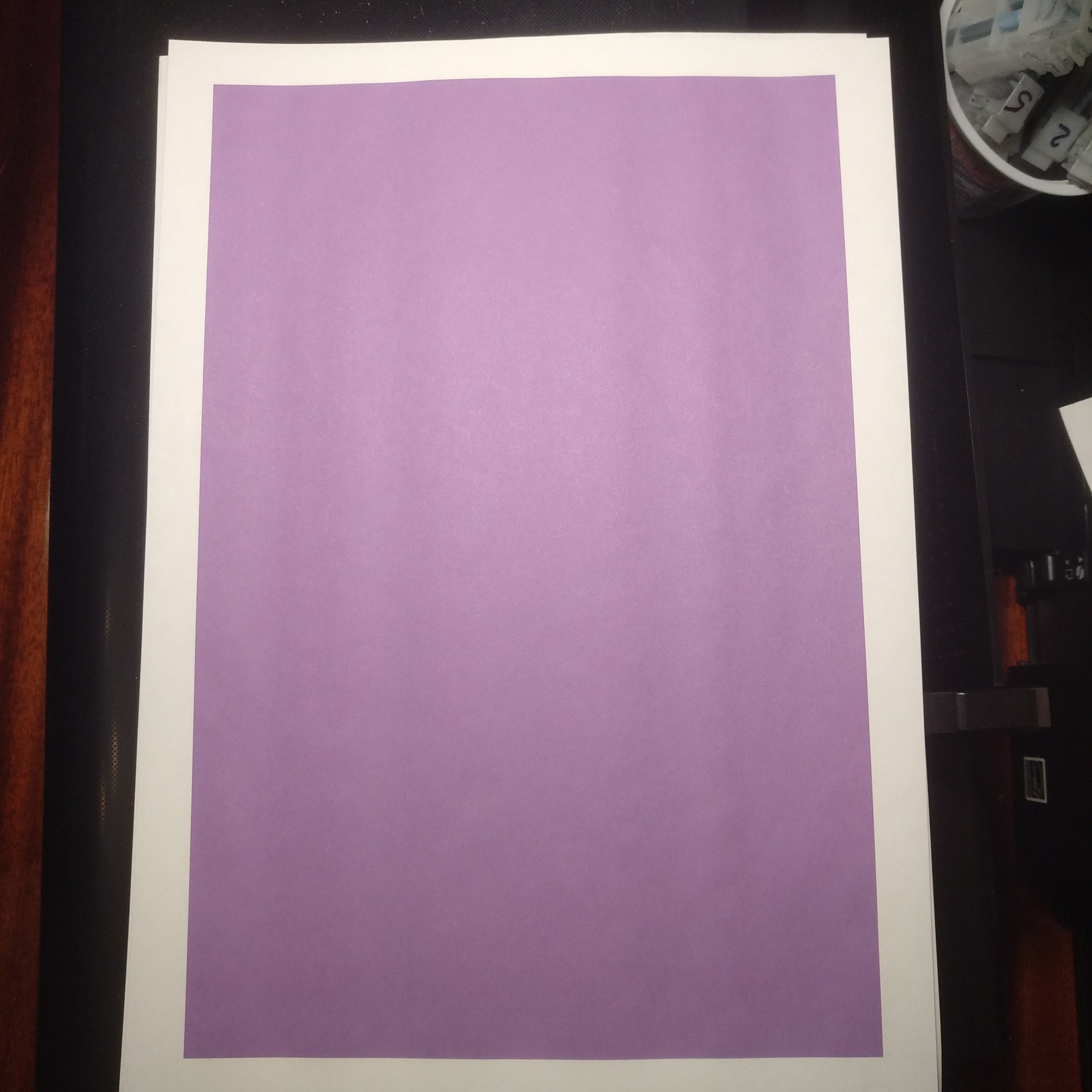

А вот цвета в виде 6 полос каждого цвета с двумя уветовыми профилями. Цветом управляет принтер и цветом управляет фотошоп

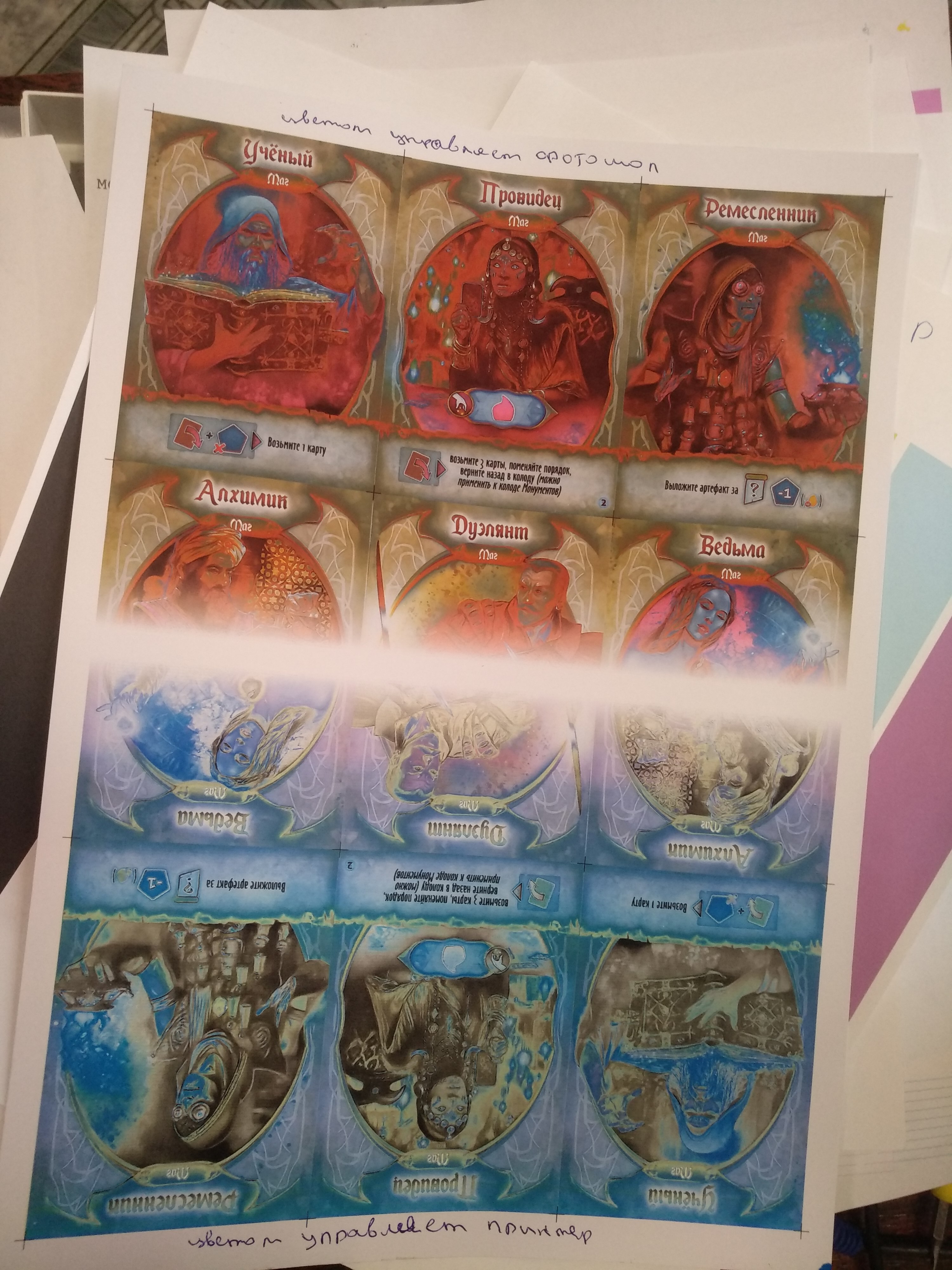

А вот фото на фотобумаге с теми-же двумя цветовыми профилями

|    Сообщение #2 Отправлено 12 апреля 2021 - 13:02   peterq
Дождик на "новой" голове проверяли? О цветопередачи можно будет говорить только после 100% теста дюз.

Просмотр сообщенияKekes сказал:
Дружище у тебя 2.9 каналов нет а ты про печать толкуешь. Всё что напечаталось печаталось лайтами но вот откуда жёлтый взялся не понятно. Фотки не дают нужного качества если есть сканер то сканы разрешением не меньше 600dpi выложи, это я про полоски из Ф.Ш.
|    Сообщение #4 Отправлено 12 апреля 2021 - 20:04   Kekes
Просмотр сообщенияpeterq (12 апреля 2021 - 13:02) писал:
Сегодня проверил, дождик отличный. Следов пробоя тоже не видно. А тест при этом очень печальный.

|    Сообщение #8 Отправлено 13 апреля 2021 - 13:08   peterq
Kekes, что Вы имеете в виду под "пробоем"? Разгерметизацию и следы LC в LM? Это скорее напоминает перетекание капли на подошве головки, я что-то не припомню случаев, чтобы разгерметизация началась в лайтах при целых K и Y.
И почему Вас не смущает ПОЛНОЕ отсутствие циана с маджентой на тесте? Да и от желтого там минимум. Вы на ПЗК воздушные отверстия открыли?
Забудьте о профилях, печати картинок - у Вас чернила не поступают к дюзам. Вот что Вас должно интересовать.

Я не могу понять, как так получается, что цвета отдельно печатаются
Почему я попросил скан, потому как хочется посмотреть на жёлтую полоску, не должно быть ровной заливки с таким тестом дюз. Она ( полоска ) должна быть по крайней мере полосатой, даже в режиме RPM даже на простой бумаге.
|    Сообщение #10 Отправлено 13 апреля 2021 - 15:09   Kekes
Нашел сканер, но качество очень печальное 150 dpi. Вживую выглядит лучше. Там ровные цвета без наплывов и просветов.

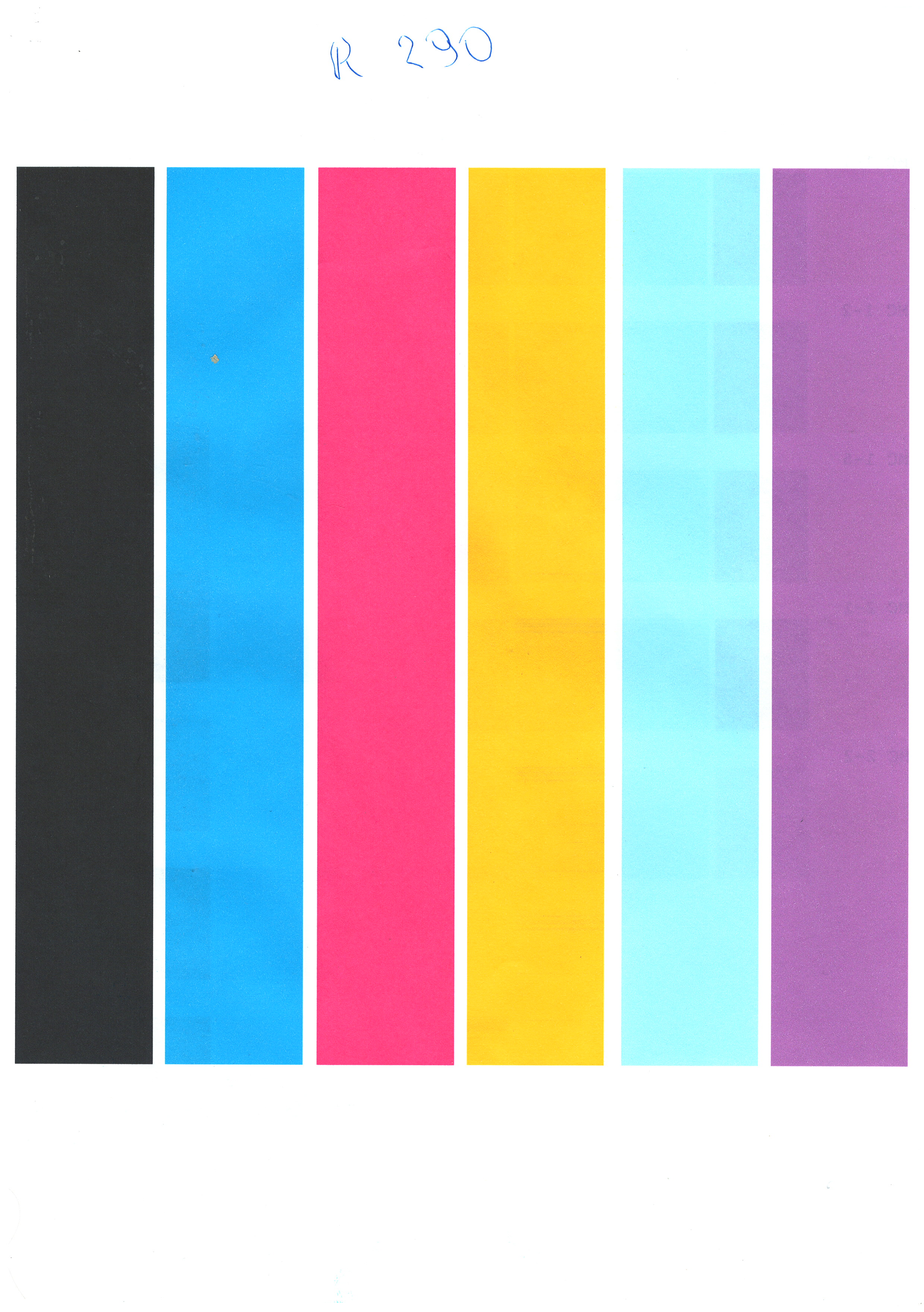

|    Сообщение #12 Отправлено 13 апреля 2021 - 15:47   Kekes
Нашел другой сканер. 300 DPI отсканил. Но в живую они все равно лучше.
  • Прикрепленное изображение: SCAN0000.JPG
  • Прикрепленное изображение: SCAN0001.JPG
|    Сообщение #13 Отправлено 13 апреля 2021 - 19:29   lap70
Мне остаётся верить вам, но всё это фотоцвета а не чистый CMYK. У вас имеется программа "Frogmore Raw Print" Я мог бы выслать вам файл .prn напечатав который через эту прогу вы увидите настоящие CMYK полоски.
Ну из ФШ жёлтый немного полосит это видно но всёравно как то странно относительно теста дюз.

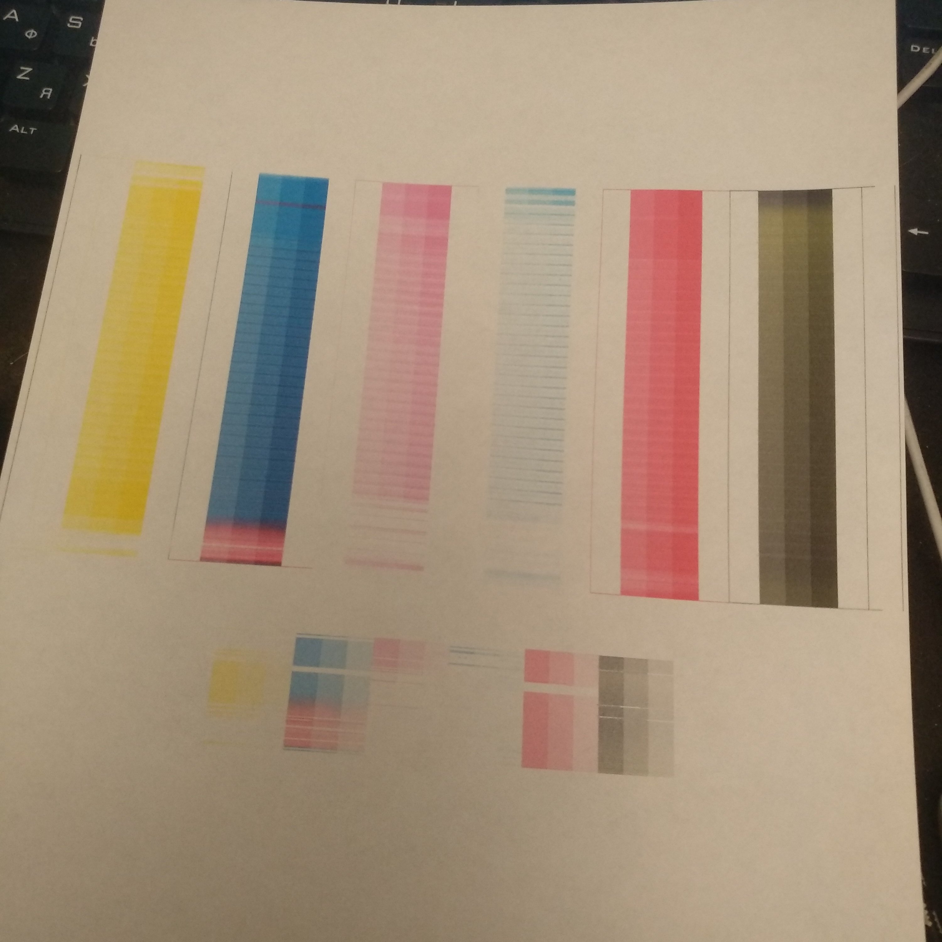

|    Сообщение #14 Отправлено 13 апреля 2021 - 19:44   Kekes
Сейчас скачаю. Можете сюда отправить необходимые для проверки файлы?

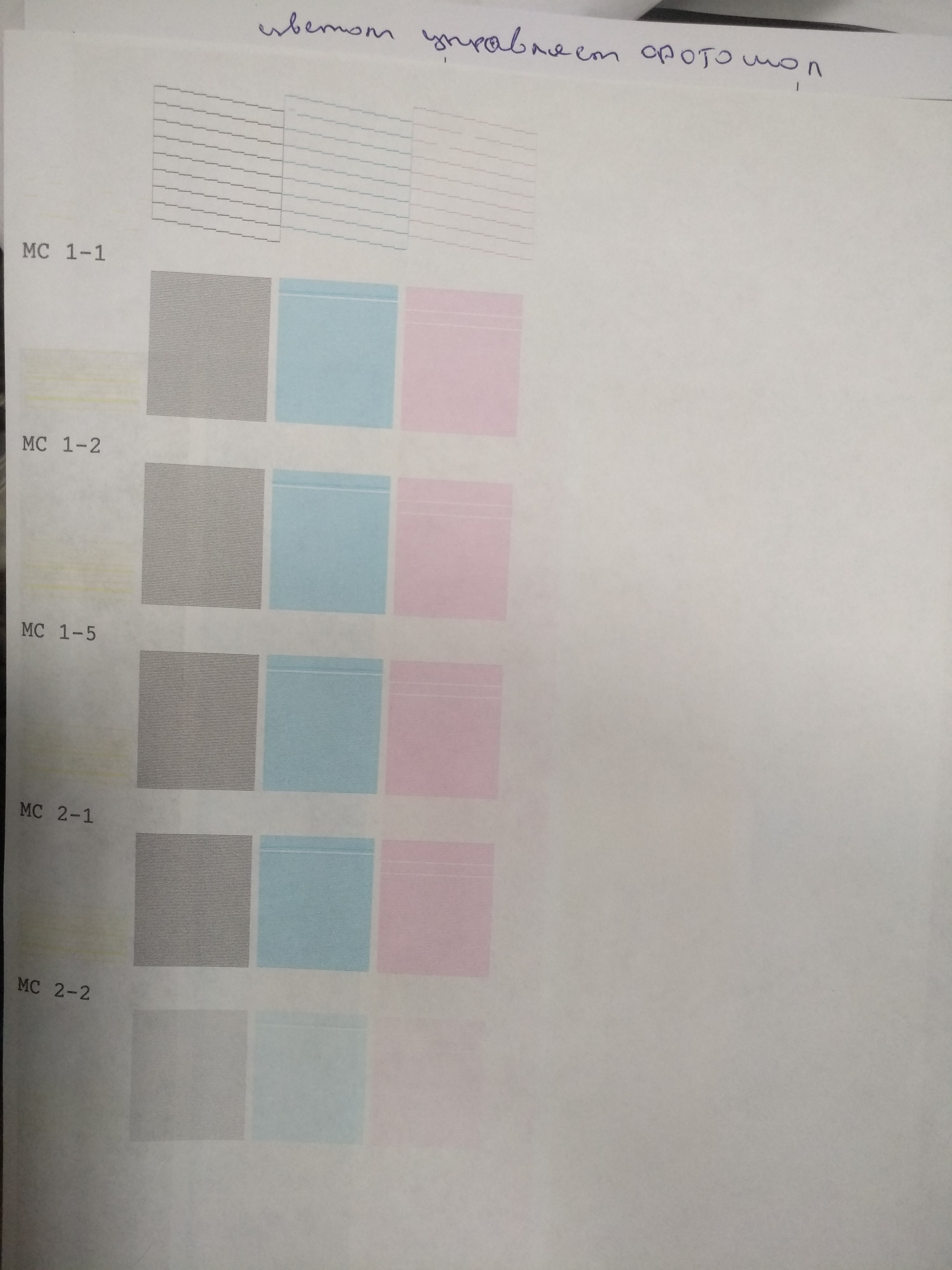

Вот такой тест даёт сейчас.
Опять же, жёлтого чуть чуть. Мадженты и циана нет совсем.

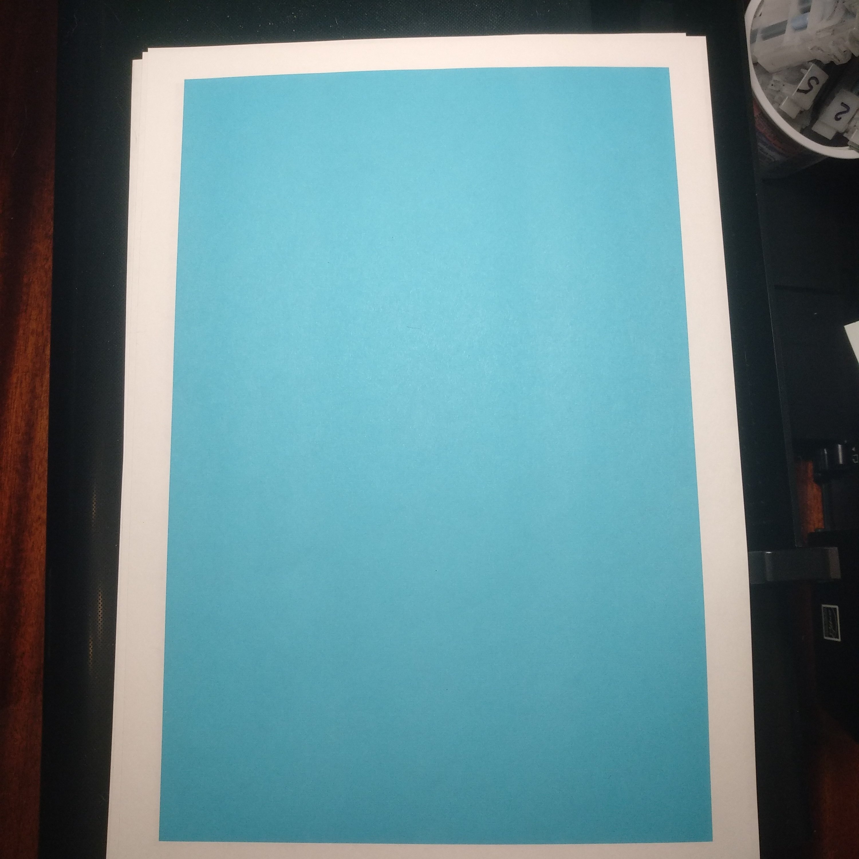

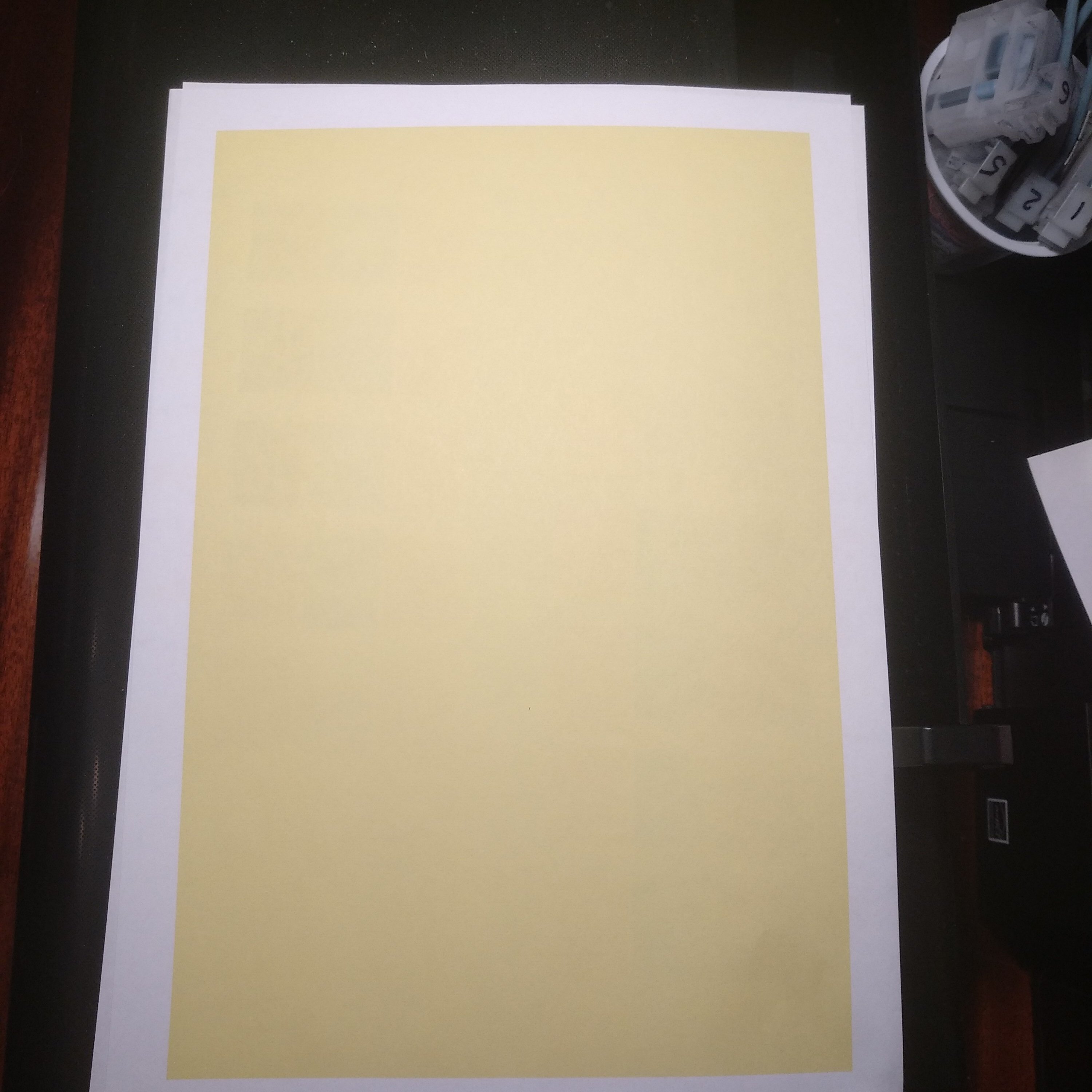

А вот эти цвета я печатаю отдельно. Все идеально.

|    Сообщение #15 Отправлено 13 апреля 2021 - 19:58   lap70
Вы читали?
Просмотр сообщенияpeterq сказал:
Прикрепленный файл  BRS_test1.rar (2,93МБ)
Количество загрузок:: 203

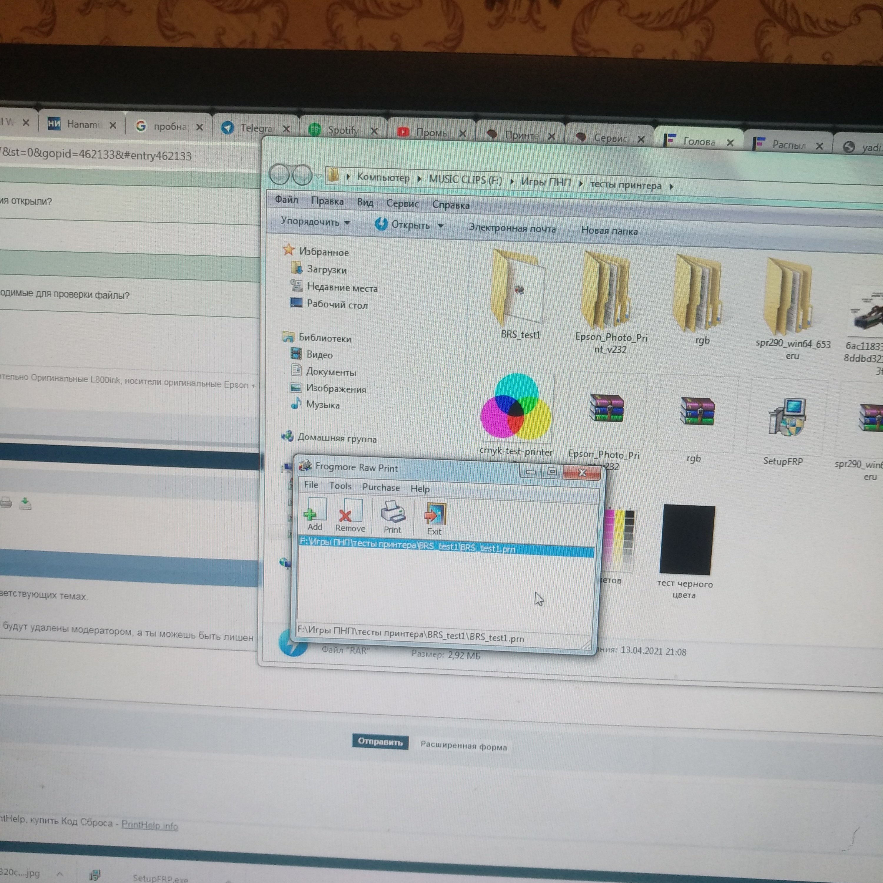

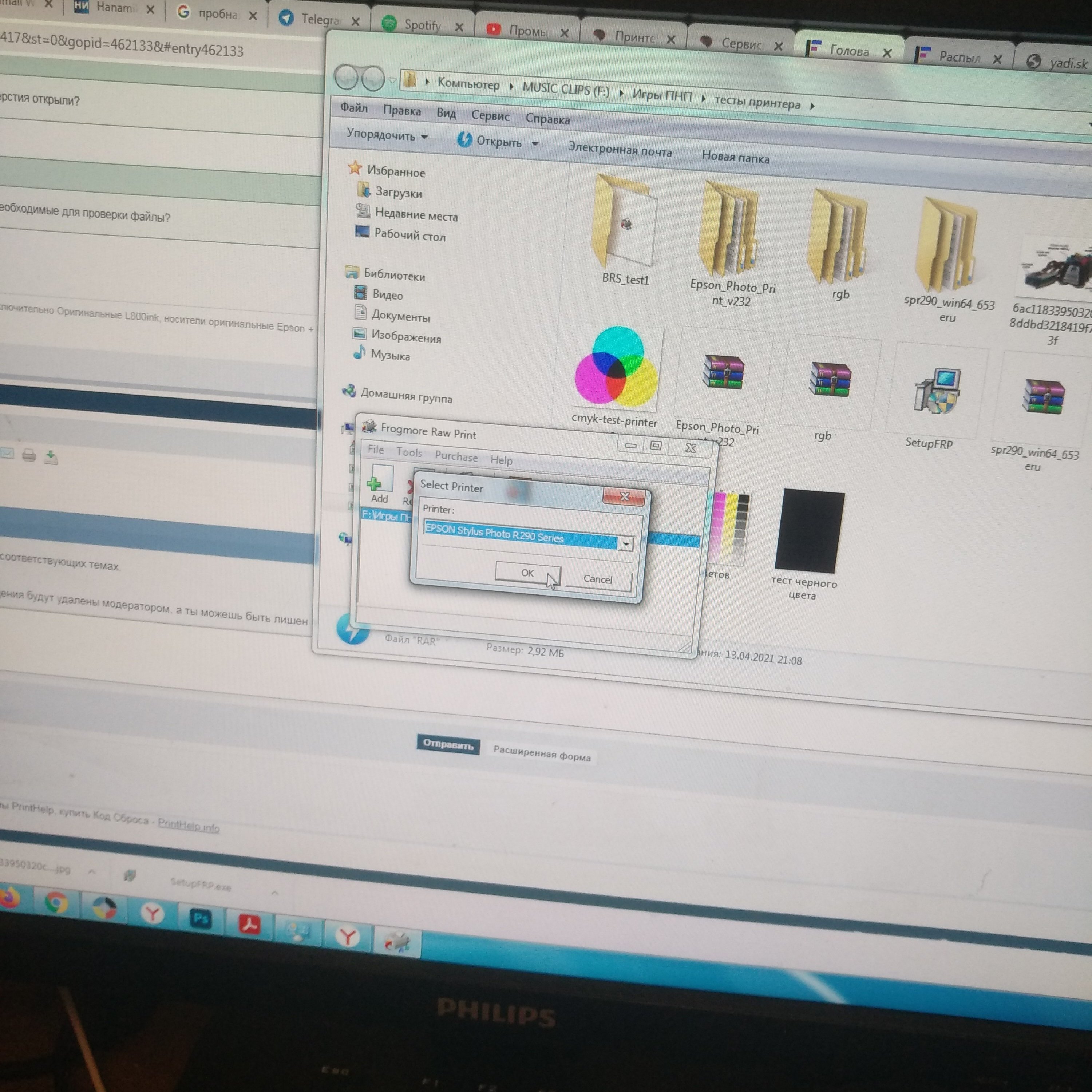

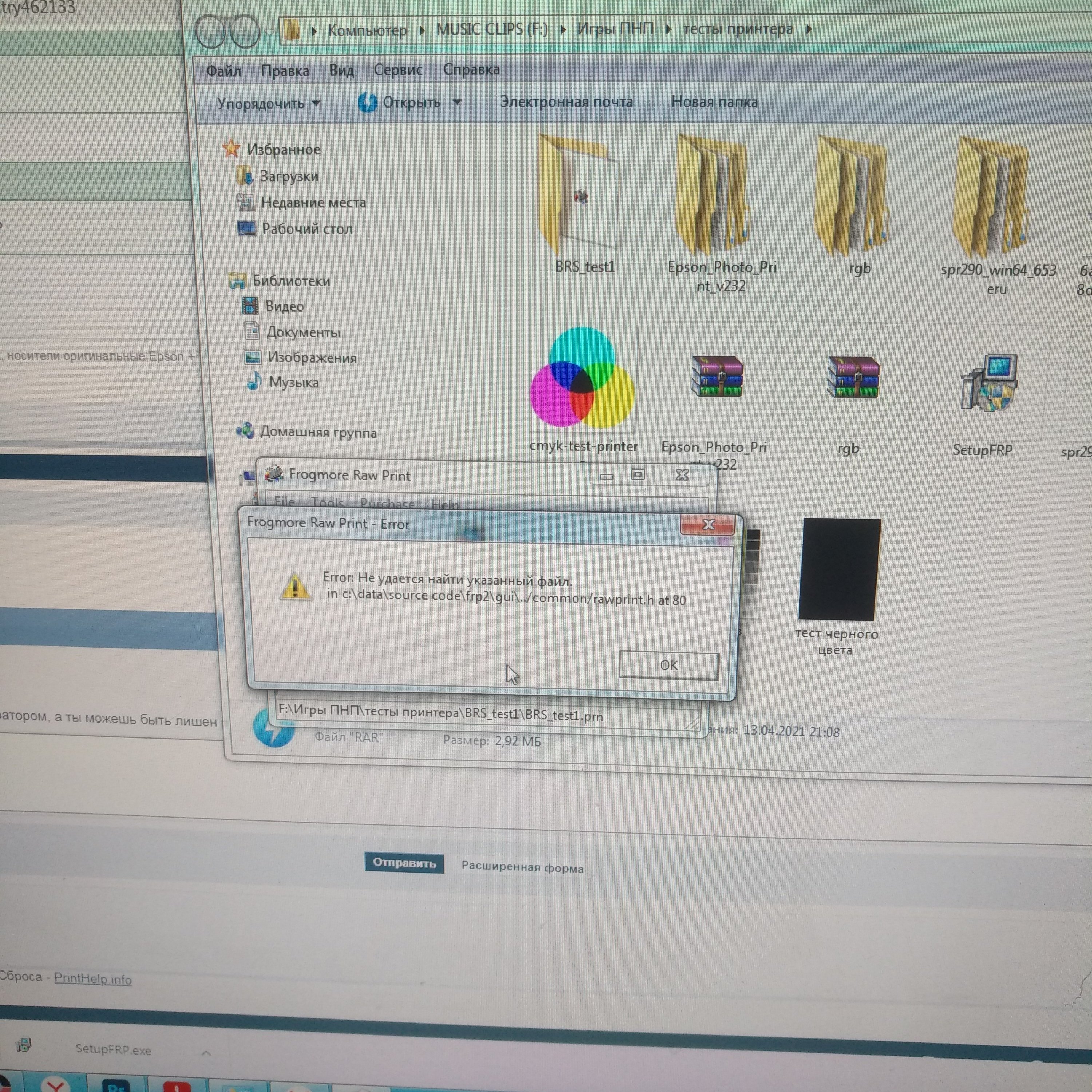

|    Сообщение #16 Отправлено 13 апреля 2021 - 20:20   Kekes
Видимо кривая версия программы у меня. При попытке распечать этот файл пишет вот такое сообщение

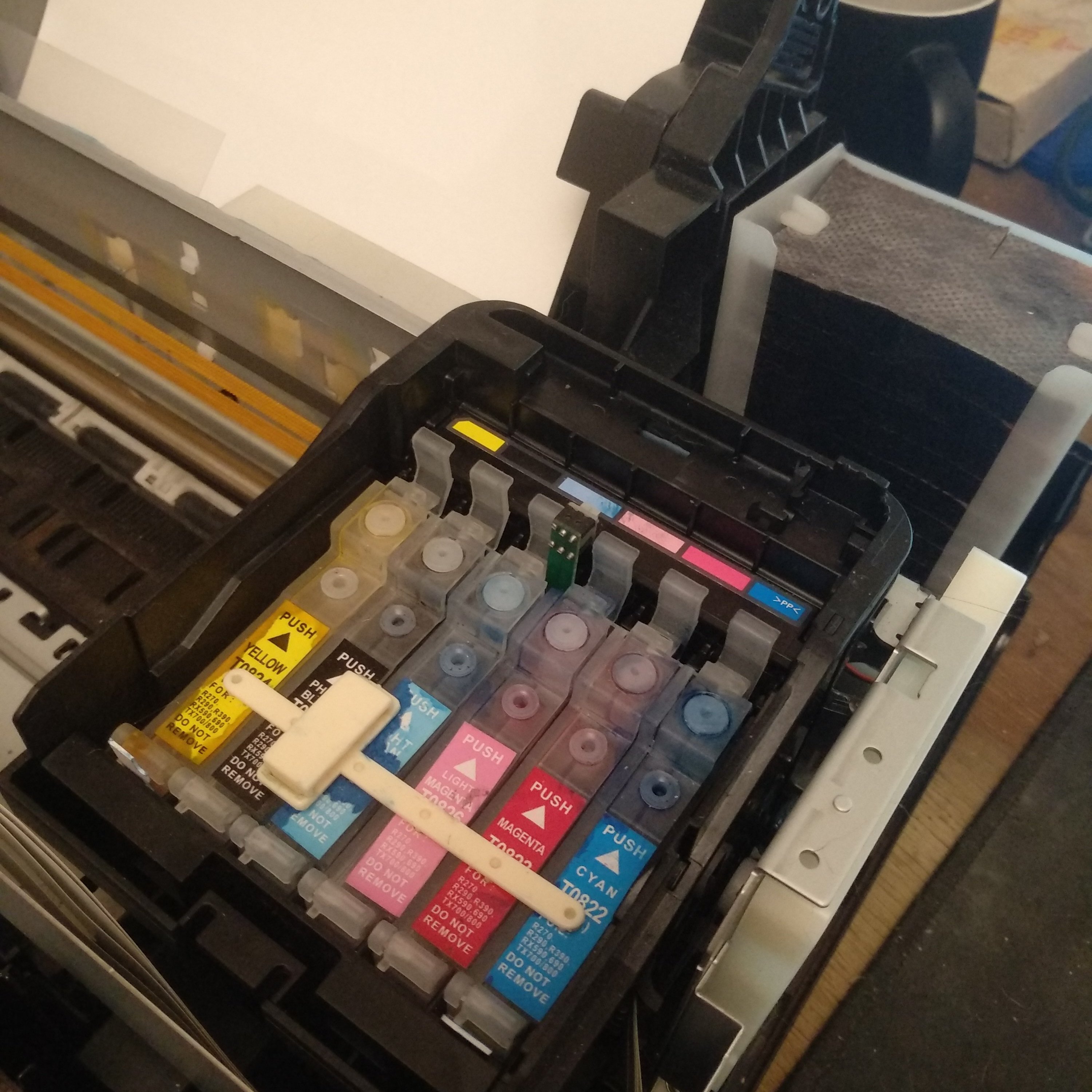

А ещё я ввёл вас в заблуждение. У меня не пзк, а картридж от снпч без ёмкостей и трубок. Не хотел возится с трубками пока не решил проблему. Это может иметь значение? Вот фото картриджа

|    Сообщение #17 Отправлено 13 апреля 2021 - 20:35   lap70
Может быть конечно но вряд ли. Скорей всего то что принтер R290. Я в личку вам скинул.

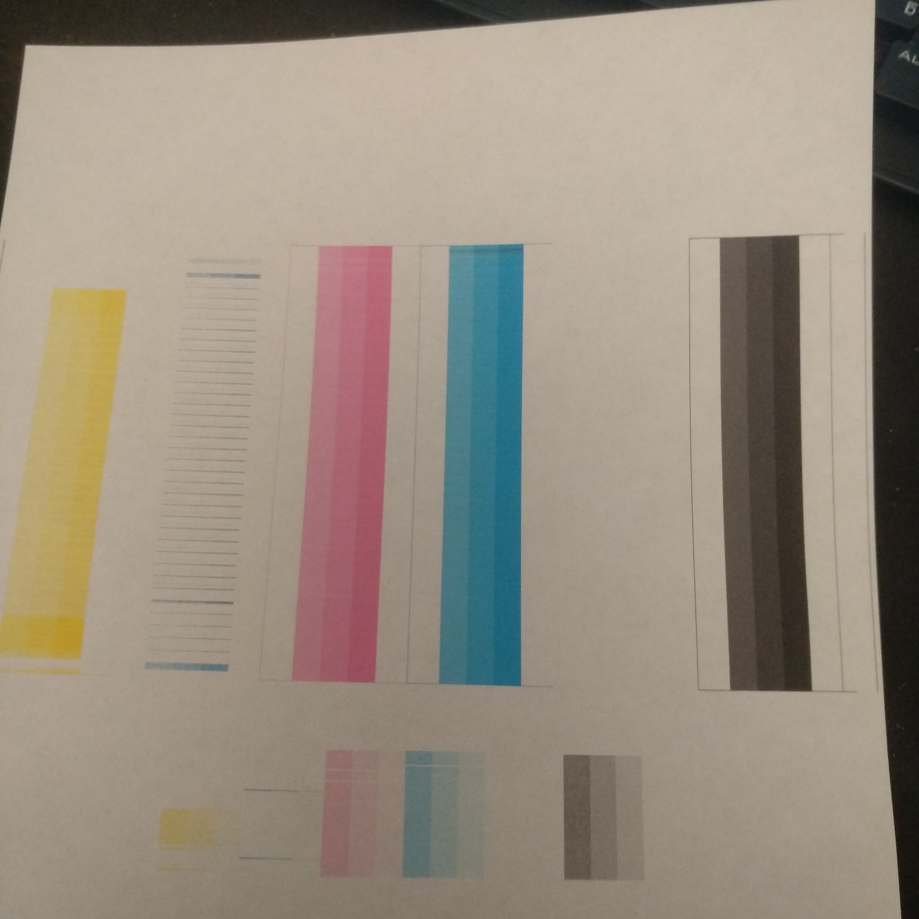

|    Сообщение #18 Отправлено 13 апреля 2021 - 20:51   Kekes
Windows 7 стоит
Вот что напечаталось
Проходимость всех цветов я проверял. Проливал каждый цвет дистиллированной водой. Все дюзы проходили на всех цветах, без косоструя и всякой подобной бяки.

|    Сообщение #19 Отправлено 13 апреля 2021 - 21:00   lap70
Как видим всё как и раньше нет 2.5 каналов. Разбирайтесь с ПЗК, шлейфами поключения и т.д.
Проверьте чип на планке, может защёлкнули ПЗК плохо, контакты почистите ластиком. А может и голова мёртвая.
Если так посмотреть то только в чёрном канале всё достойно выглядит.
Дождик интерес только если электрическая и электронная составляющие исправны.

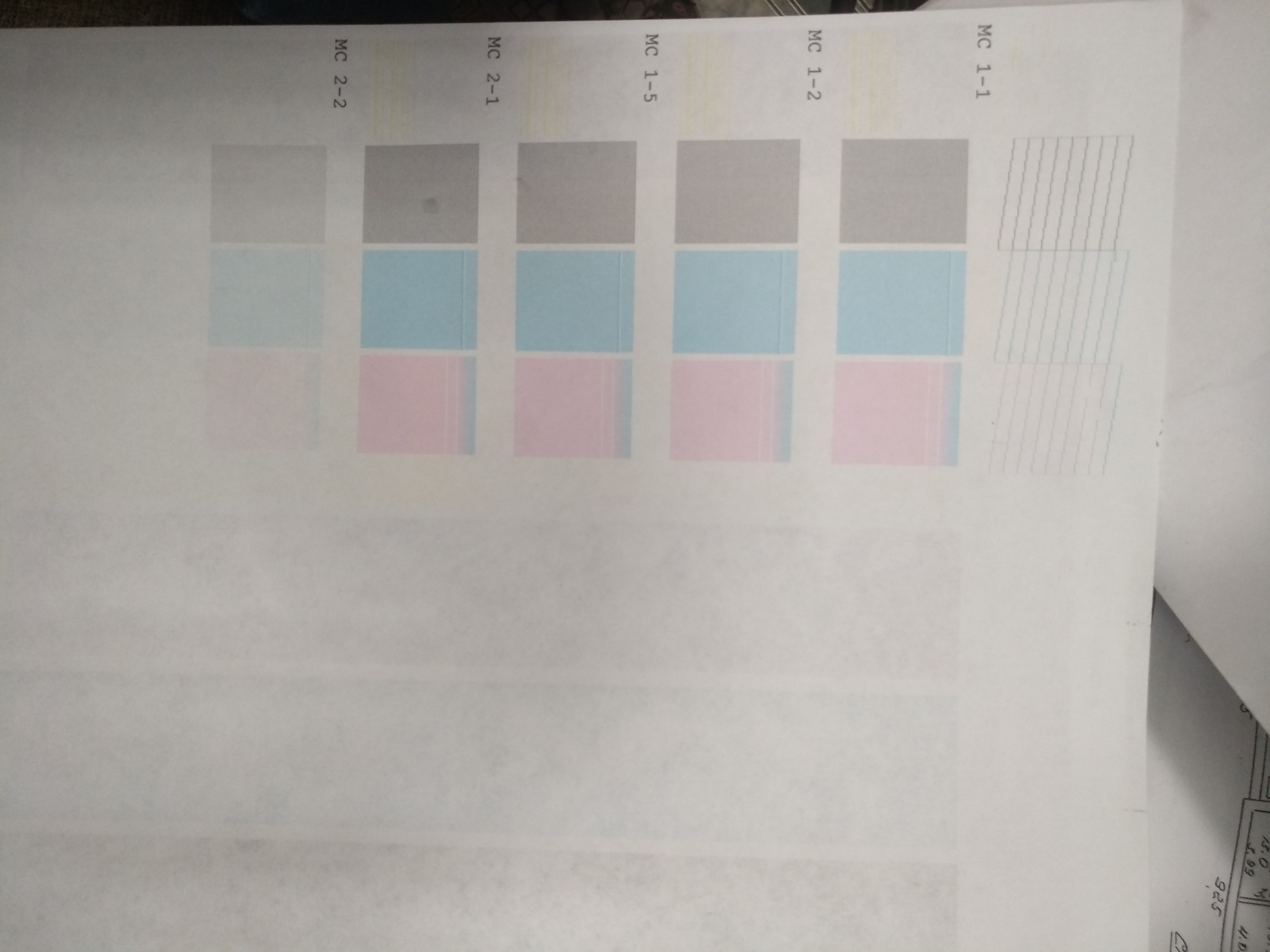

|    Сообщение #20 Отправлено 13 апреля 2021 - 21:11   Kekes
Процесс пошёл, кажется. Протёр по вашему совету контакты планки картриджа снпч. Вот что вышло
