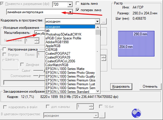

Поковырявшись в настройках нашел что можно указывать пространство для кодирования, пикрелейтед
Меня интересуеют две установки, пометил стрелками. Разверните их пожалуйста.
Прикрепленное изображение: 1.jpg
|    Сообщение #22 Отправлено 20 марта 2021 - 15:18   уродливый парень
Жмёте "параметры печати" в группе "макет"
В настройках драйвера 1800 нет вкладки Макет.
Настройки кодирования, к цветопередаче отношения не имеют.

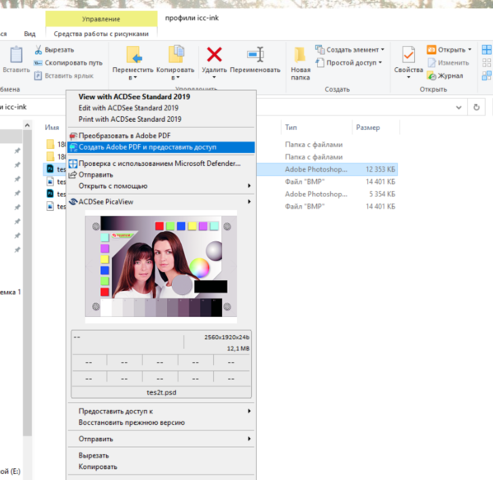

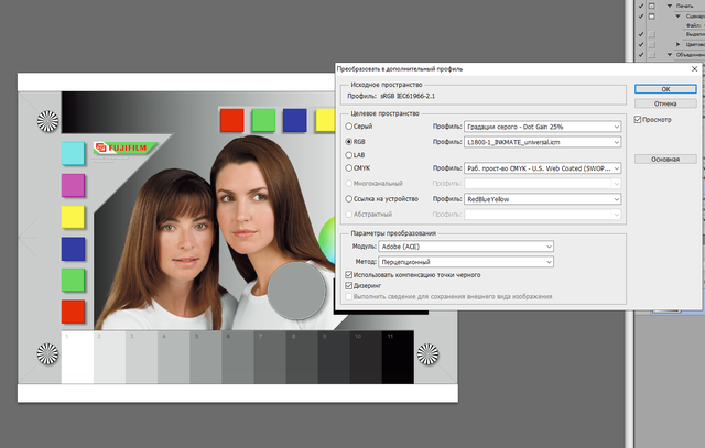

Продолжаю попытки совладать с цветом... Если преобразовать файл в ФШ в нужный профиль (пик 1)
и потом просмотреть в ASDcee или просто превью, то видно что файл ушел в малиновые тона. Допуситим так и нужно. Но когда я закидываю его в прогу кодирования или ФШ то картинка как обычно серая. Почему? (пик 2)

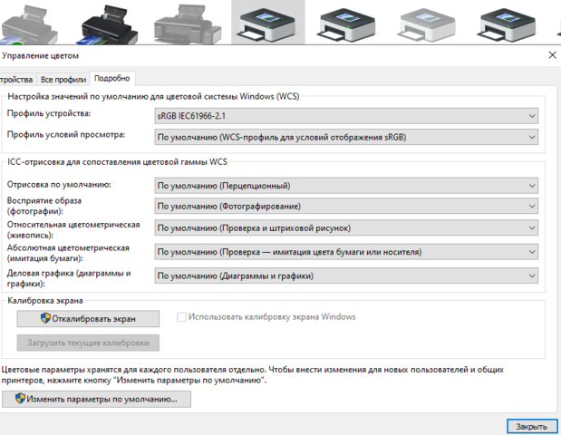

Что касается цветового профиля устройства (имеется ввиду компьютер же а не принтер?) то он sRGB.

|    Сообщение #25 Отправлено 13 апреля 2021 - 09:31   lap70
Просмотр сообщенияуродливый парень сказал:
Поясните, что значит серая.
Вы так не постоянно отвечаете, что я уже запамятовал о чём речь была. Скажу так, профиль монитора НИКАК НЕ ВЛИЯЕТ на то что выйдет из принтера, в плане непосредственного влияния, опосредованно да влияет так как вы смотря на монитор редактируете фото.

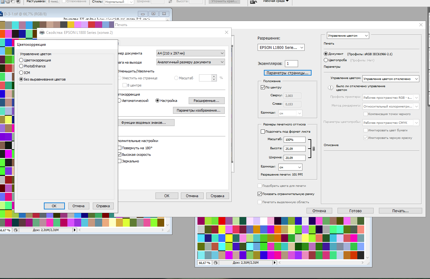

Как это сделать если в настройках дравйвера принтера флажок ставиться только один. Вот как я печатал мишени на своем:
Вы всё правильно настроили. В данном драйвере это так реализованно, у других моделей бывает и раздельно ( я ведь написал И ГАЛОЧКА ). Но это пол дела, вторая часть настроек относится к проге из которой печатае. В Ф.Ш. например если файл уже преобразован в нужный профиль мы выставляем "принтер управляет печатью".

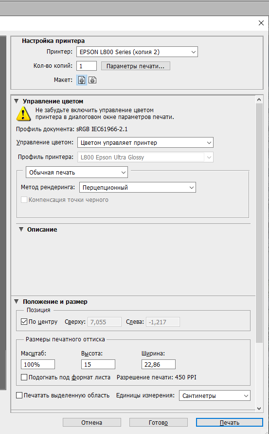

|    Сообщение #28 Отправлено 01 мая 2021 - 16:00   уродливый парень
Продолжая эксперименты с цветом, заметил что персонально построенный профиль работает при печати из ФШ только если я выбрал управление цветом - Фотошоп и выбрал профиль из списка. При этом цветокоррекция в настройках драйвера закрыта, ставиться флажок 'без выравнивания'. А если я подставляю абсолютно любой профиль в настройках принтера, хоть от широкоформатного, и ставлю управление цветом - Цветом управляет принтер, как на скрине, то на отпечаток на бумаге не меняется совсем. Почему?
|    Сообщение #29 Отправлено 01 мая 2021 - 18:05   lap70
Совершено верно, теже яйца в профиль это когда в ФШ вы преобразовываете в профиль ПРИНТЕРА и при выводе на печать указываете/ что печатью управляет ПРИНТЕР. ДОЛЖНО быть ОДИНАКОВО.
Потому, что профиль изображения равен цветовому пространству ФШ, т.е. AdobeRGB или sRGB. А то что вы в свойствах принтера указали ИНДИВИДУАЛЬНЫЙ профиль по умолчанию так это работает только в том случаи если вы при печати используете алгоритм печати отличный от "без выравнивания цвета". Но так как в таком режиме печати использование индивидуальных профилей не ДОПУСКАЕТСЯ то поумолчанию подразумевается что изображение имеет один из стандартных профилей просмотра, чаще всего sRGB. Вы можете вообще удалить все профиля из списка свойств принтера, и изменений тоже не будет никаких.
