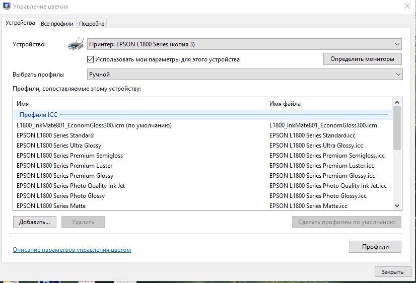

Ку, народ! На эпсоне L1800 сделали профилирование по мишеням, установили в систему, при печати из фотошопа выбираю управление фотошопом, и в списке "профиль принтера" выбираю нужный профиль- печать в порядке. При попытке печати из сторонних программ у меня нет возможности выбрать профиль в ручную....В менеджере печати я могу только выбарь принтер нажать на свойства и попасть в свойства эпсона. Если выбираю "без выравнивания цветов" печать ядовито желтая, если выбираю icm все перенасыщенное, словно цмик. Почему так? Построенный профиль задан по умолчанию в управлении цветом, но получается все кроме фотошопа видеть его не хотят?

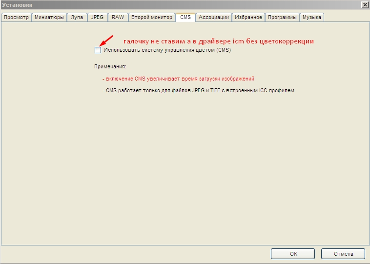

|    Сообщение #10 Отправлено 03 марта 2021 - 18:36   lap70
Попробовал напечатать через бесплатный "FastStone Image Viewer для Windows Версия 4.6", со второго раза получилось напечатать правильную тестовую картинку. Сам же файл предварительно преобразовываем в ФШ в нужный профиль.

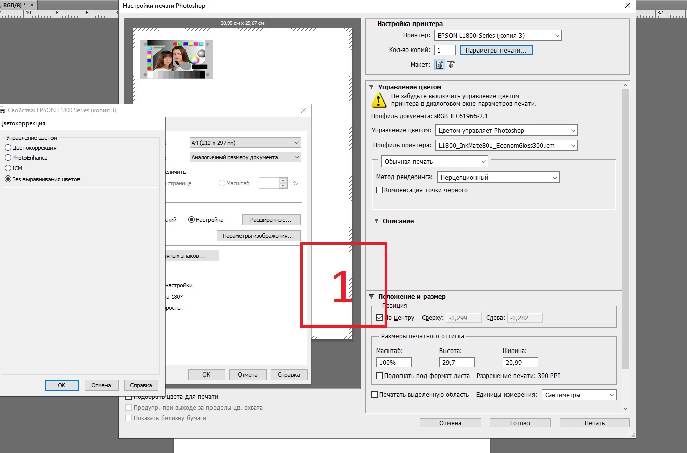

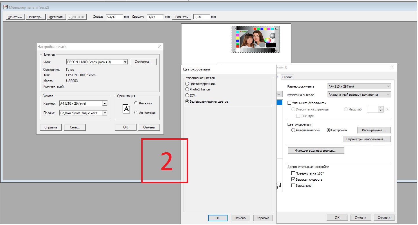

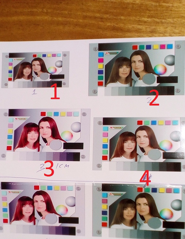

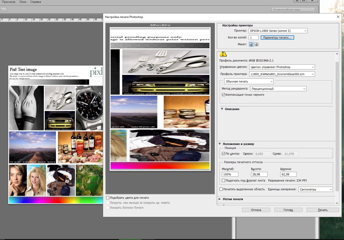

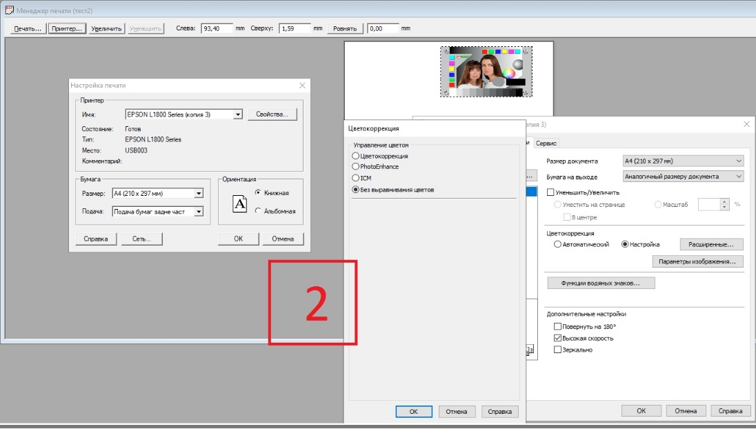

|    Сообщение #14 Отправлено 06 марта 2021 - 16:42   уродливый парень
Подробней, скриншотами, опишите как Вы в ФШ сохраняете PSD и как выводите на печать в проге для кодирования.
настройки цветокоррекции нужного принтера
печатаю из фотошопа с нужным профилем
в нужном софте выставляю без выравнивания
ставлю флажок ICM
печатаю с цветокоррекцией
собственно результаты, без выравнивания все уходит в зелень, на icm в малину, с цветокоррекцией получще, но меня неустраивает результат...
делаю преобразование в фотошопе в нужный профиль, но итог одинаковый (нижний ряд)
ЧЯДНТ? :angry2:

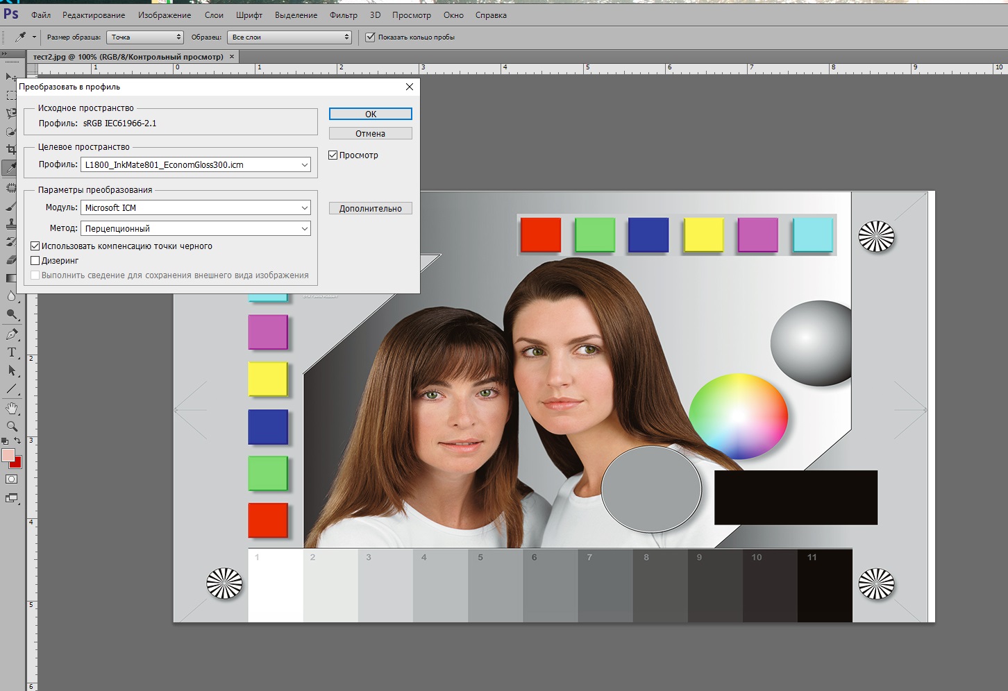

|    Сообщение #15 Отправлено 06 марта 2021 - 18:27   lap70

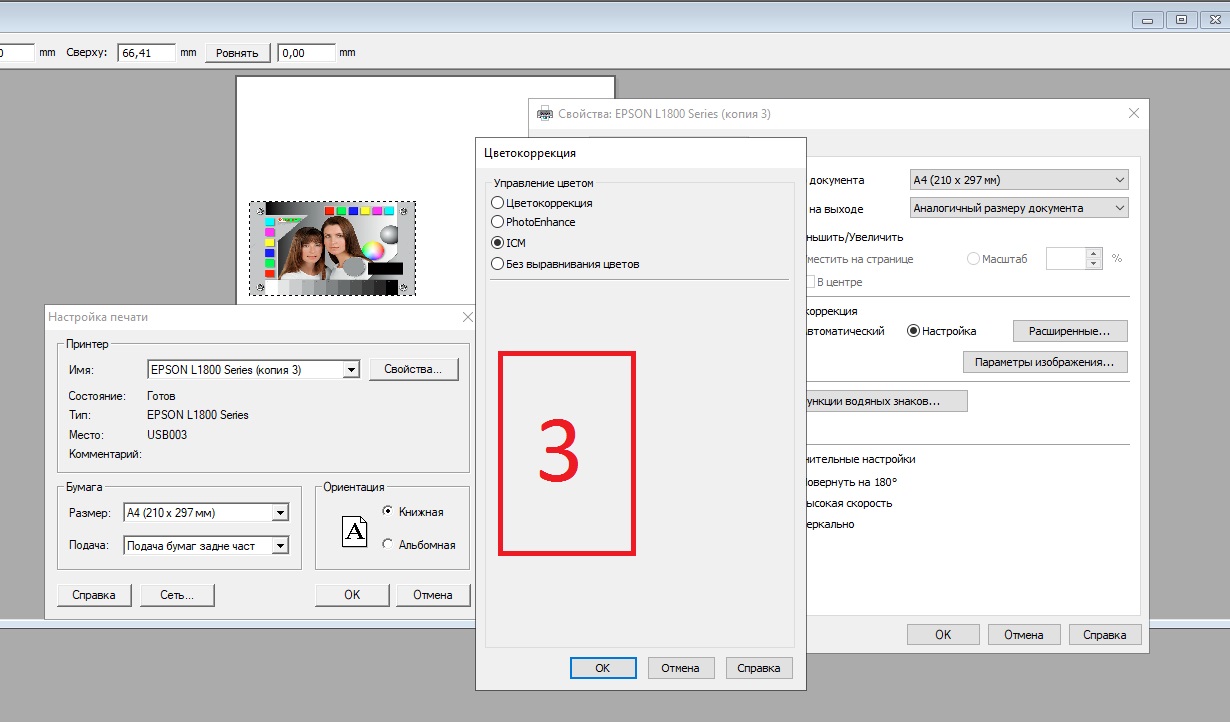

Нас интересуют только скриншоты №2 и последний, есть замечание.
Прикрепленное изображение: загруженное.jpg
Ход всего процесса выглядит так. В ФШ Вы преобразовываете на последнем этапе своё изображение в нужный профиль и сохраняете его. Потом открываете его в своей программе для кодирования и при выводе на печать делаете так как у вас на скрине №2
Прикрепленное изображение: 1.jpg
Должно всё получиться. Надеюсь, что режимы печати мишеней и изображения одни и теже.

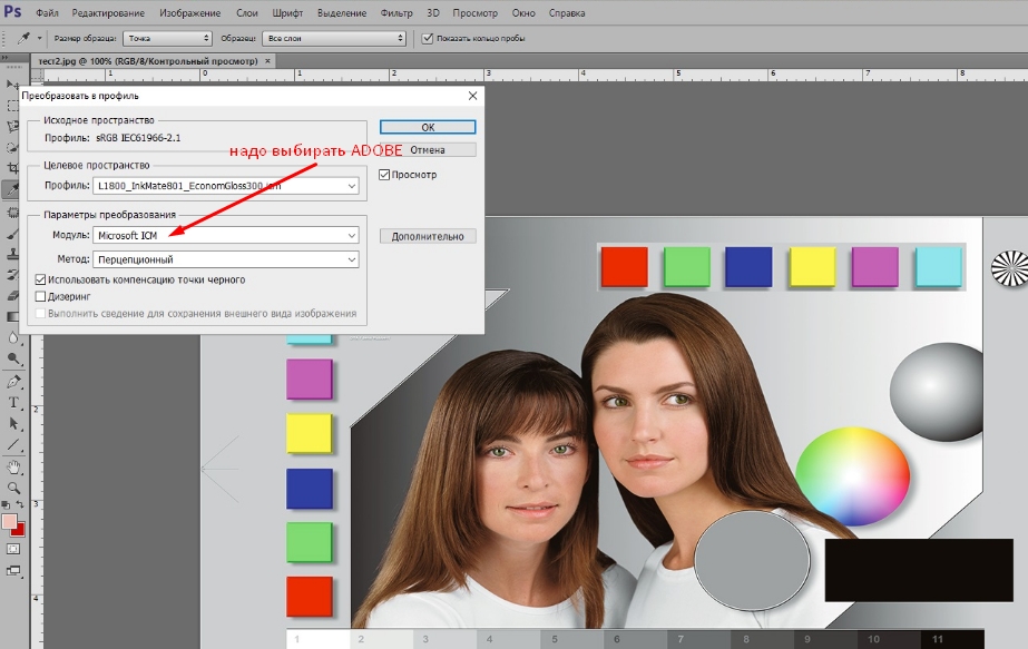

|    Сообщение #16 Отправлено 07 марта 2021 - 03:24   Роман67
Могу посоветовать как вариант посадить один L1800 на драйвер от 1410 ( этот драйвер полноценно работает с профилем ) сделать для этой связки профиль и печатать из любой программы с настройками использования профиля в драйвере принтера .
|    Сообщение #17 Отправлено 08 марта 2021 - 15:37   уродливый парень
Выбрал Adobe при преобразовании, результат при печати такой же- ядовито-болотный цвет. Единственное что придумал, это сохранять закодированный файл и перекидывать обратно в ФШ. Но при этом в окне печати картинка растягивается....пикрил

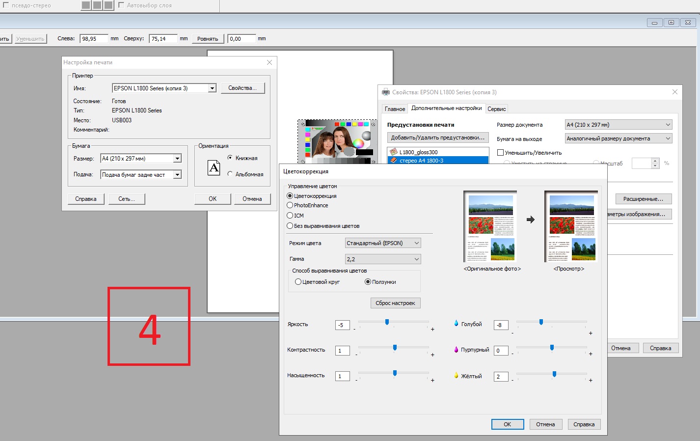

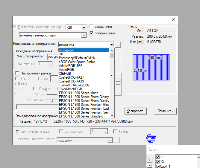

|    Сообщение #20 Отправлено 17 марта 2021 - 15:46   уродливый парень
Ваша прога для кодирования сложно устанавливается?
Да, оказалось что к софтине присобачен гуардант жадными копирастами....
Поковырявшись в настройках нашел что можно указывать пространство для кодирования, пикрелейтед. Но все равно, указав в настройках принтера Без Выравнивания-я получаю зелень на бумаге. Удалось только сохранять и печать кодированные файлы из фотошопа, но это не совсем то что нужно.
