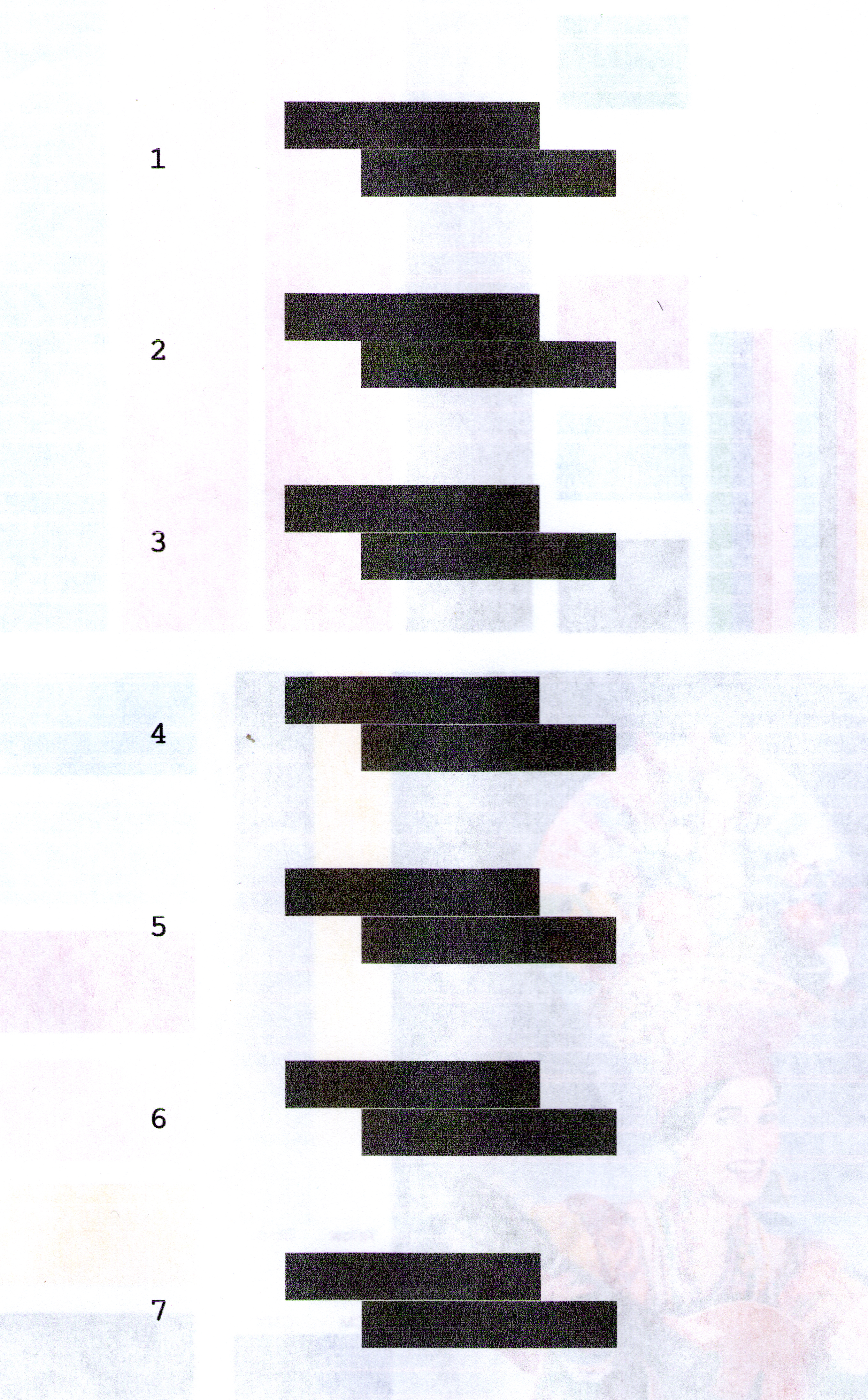

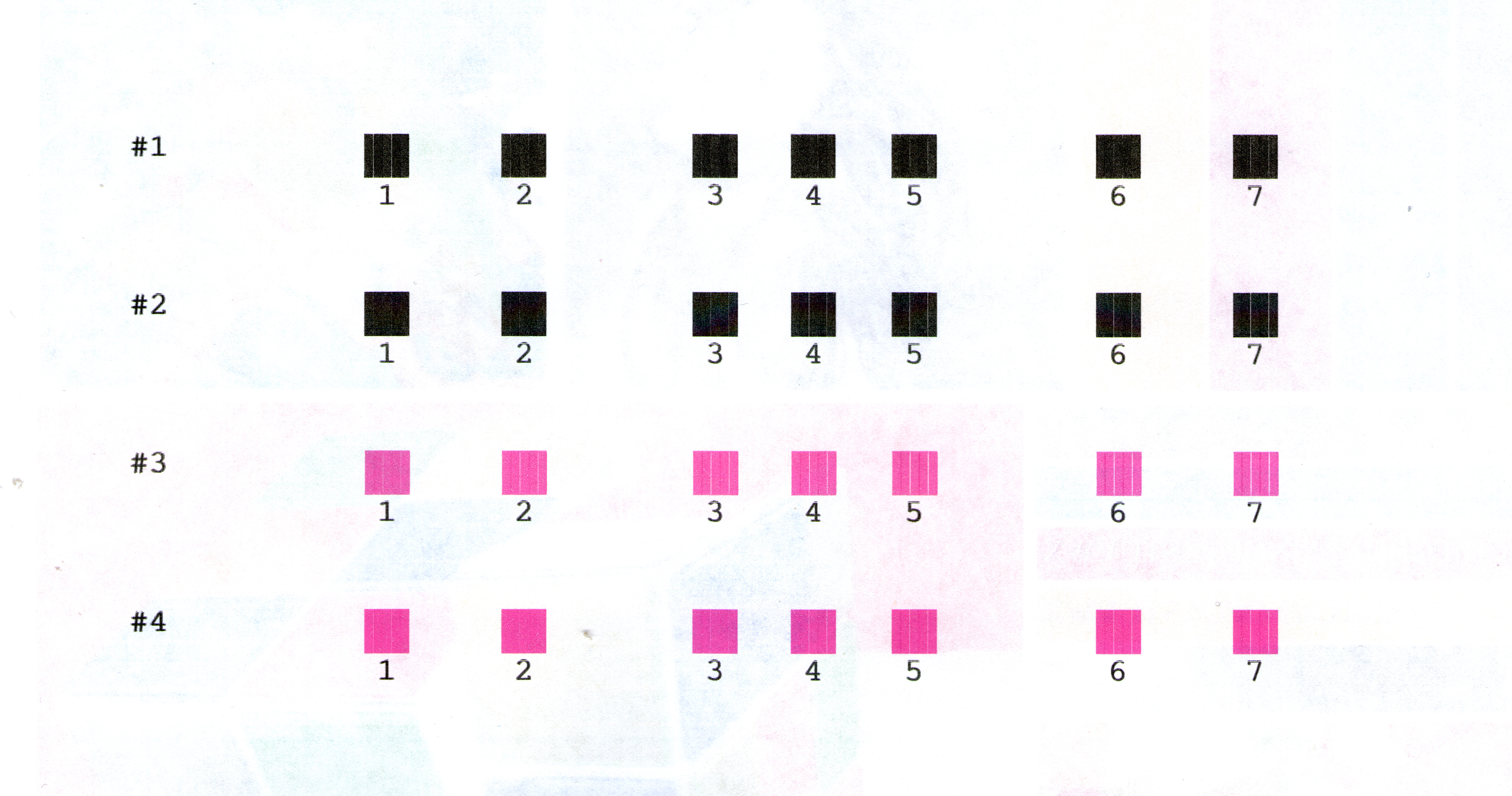

Вот калибровочные листы. Там всего два цвета - Magenta
Прикрепленное изображение: калибровка1.jpg
Black
Прикрепленное изображение: калибровка2.jpg

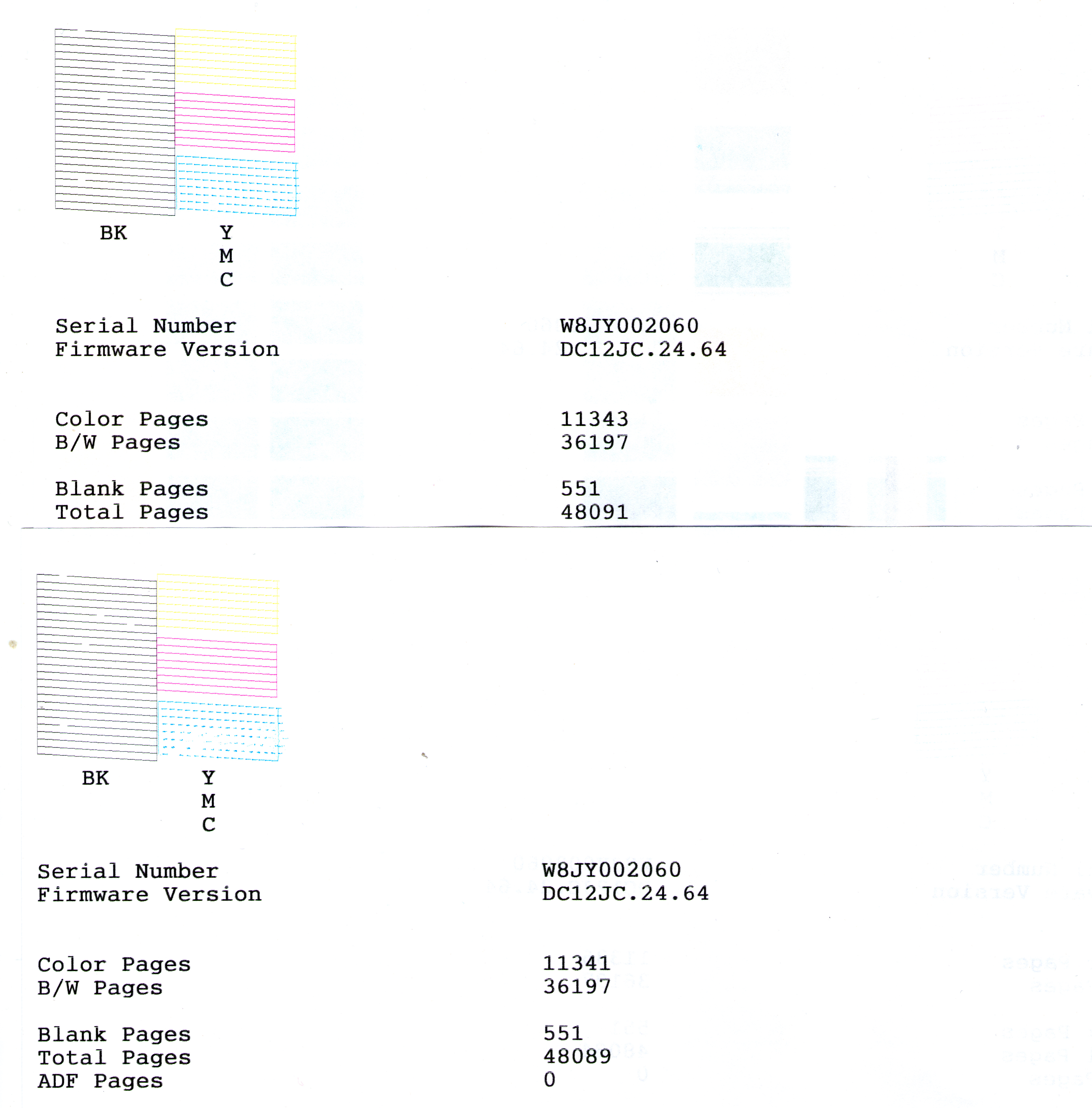

Тесты дюз для Magenta идеальны, для Black не очень, но это не настолько критично
Прикрепленное изображение: калибровка0.jpg
(это из штатной утилиты принтера 2 теста)
Так почему нельзя делать калибровку, если проблема видна не вооруженным глазом?
И что значит 100% тест дюз? Когда все сопла живые? Ну так я больше скажу - когда возникла проблема организация сначала своими силами пыталась её устранить - и прочистку делали и калибровку. И не раз. Мне аппарат достался уже убитым. Сейчас я его с вашей помощью почти восстановил, но теперь какая разница, раз калибровку делали 100500 раз уже? Все цвета идеально печатают кроме циана. Значит калибровка тут не при чем. Вы же не будете утверждать, что каждый цвет калибруется отдельно? Калибруется ПГ, а не отдельное сопло каждого цвета.

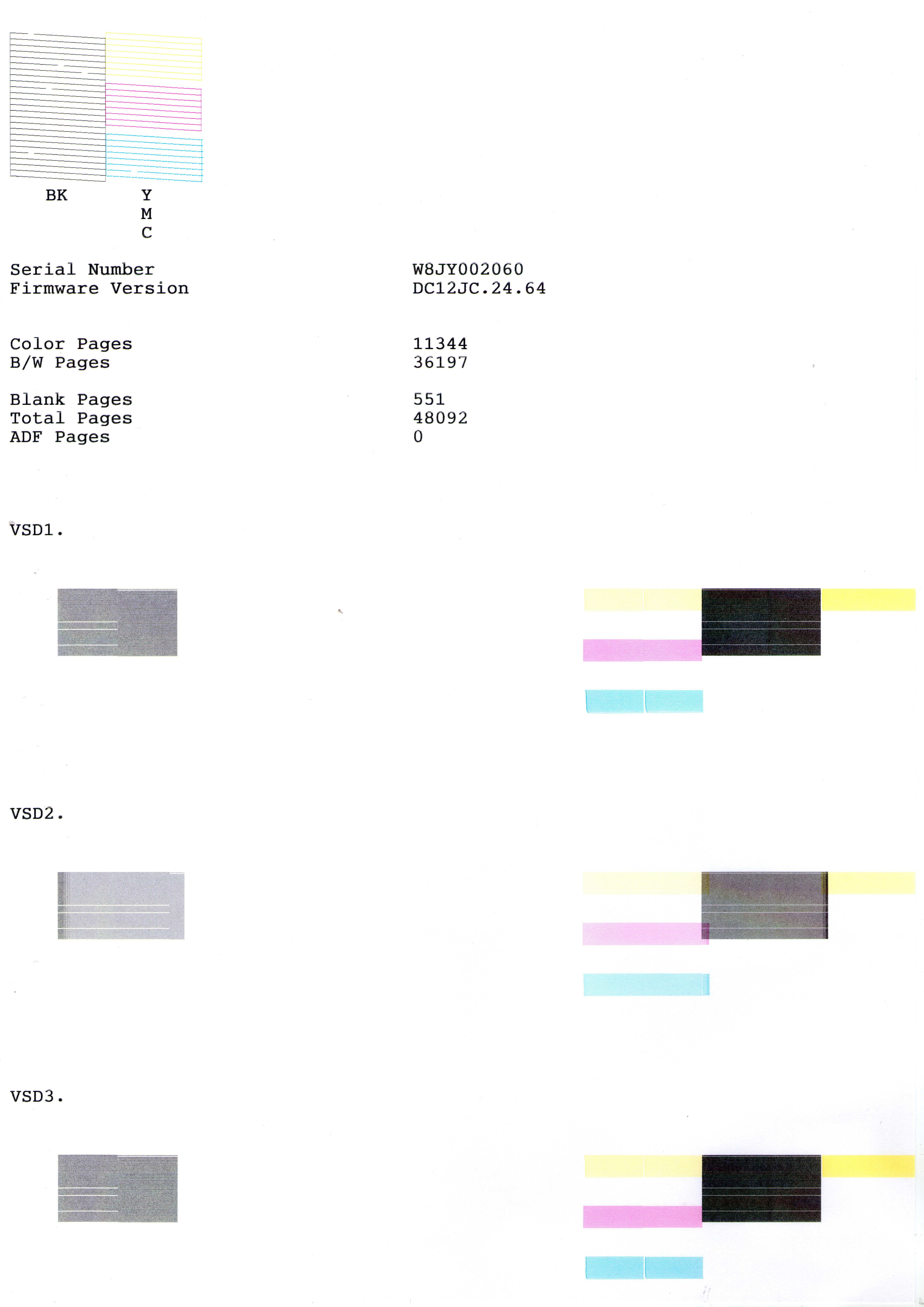

Тест режимов печати прилагаю
  • Прикрепленное изображение: тест режимов0.jpg
Отвратительный тест дюз для Magent'ы! Полоски должны быть ровные. Никакой бахрамы вокруг них быть не должно. Покупайте или оригинальные чернила или промывочную жидкость. Другого варианта нет.

100% теста дюз не достаточно. Для правильной калибровки нужно два условия - все дюзы + отсутствие косоструя.
Тест у вас - жесть.

По назначению. Тест дюз отвратительный, следовательно и печать отвратительная.

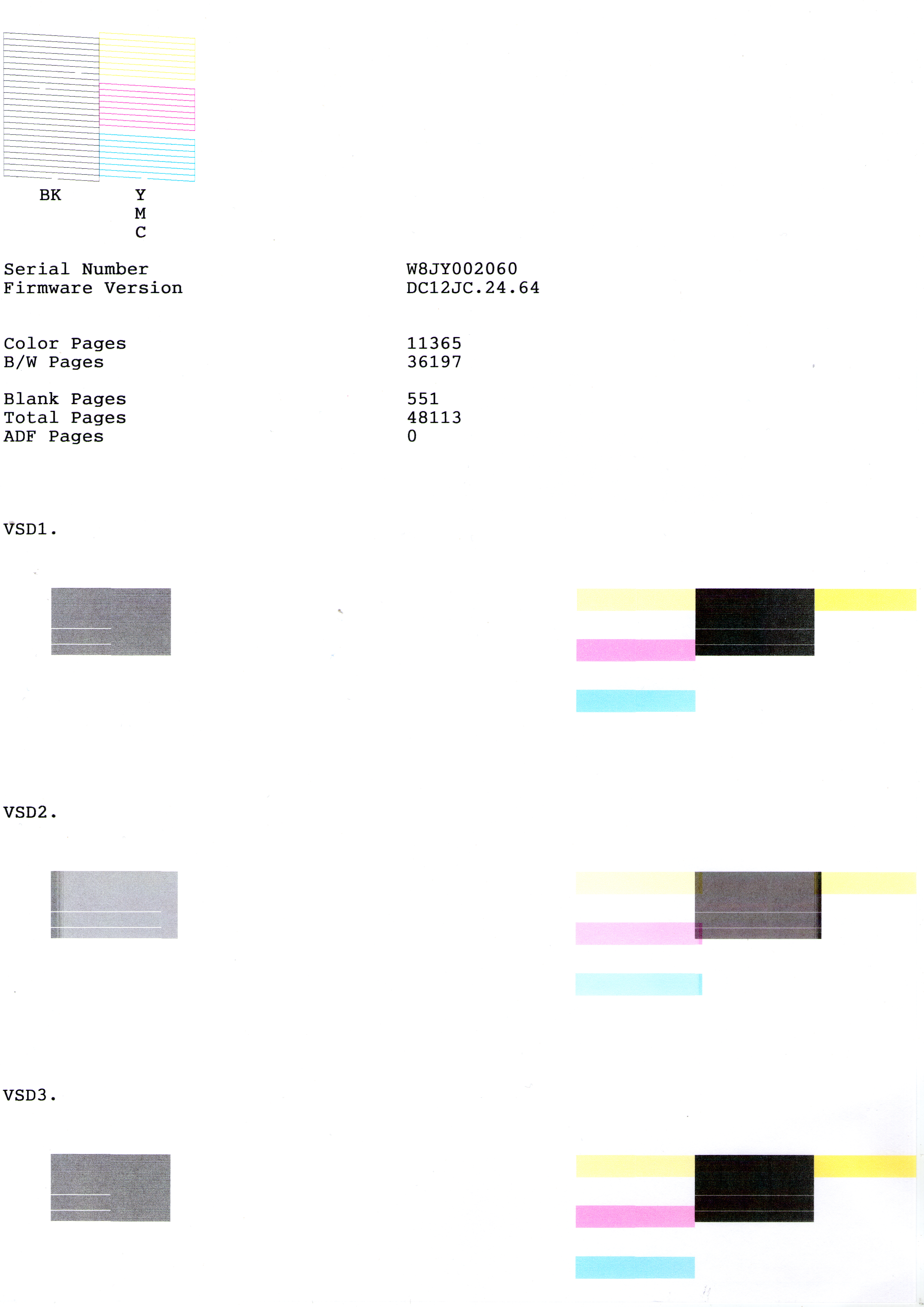

|    Сообщение #28 Отправлено 24 ноября 2020 - 15:19   doctorORZ

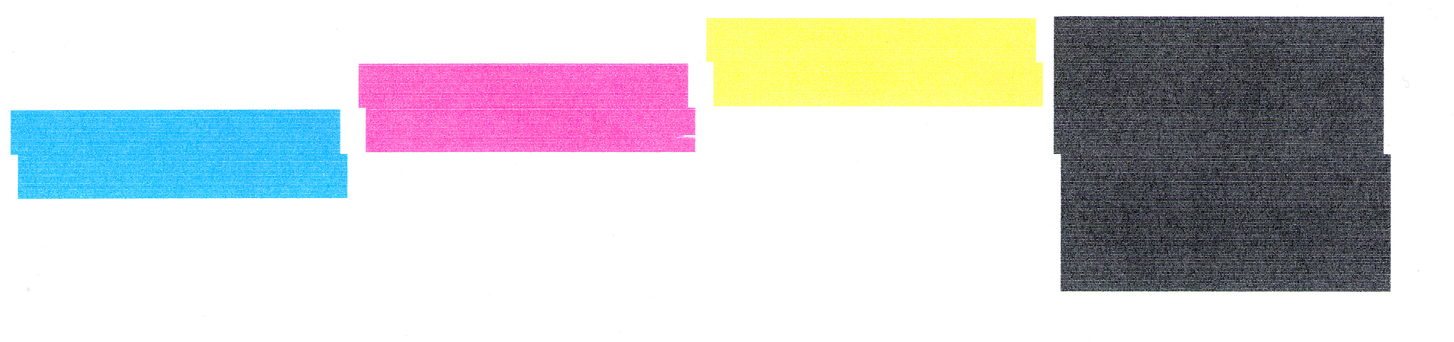

Прошу оценить сейчас состояние CIAN. Лично по мне, так очень даже есть прогресс. Несмотря на то, что в общем и целом проблемы с пропуском дюз остаются. Пока победить их не смог, но аппарат очень слезно просят обратно, ибо "горит". Возможно на новогодних каникулах продолжу восстановление.
Канал лечил неоднократной заливкой промывки и последующей прочисткой дюз. Полностью заменил чернила на заведомо свежие.
  • Прикрепленное изображение: 6550.jpg
|    Сообщение #29 Отправлено 24 ноября 2020 - 15:45   9999
У черного, во времени, выпадают одни и те же дюзы или по разному?
|    Сообщение #30 Отправлено 24 ноября 2020 - 20:50   doctorORZ
У черного на последнем тесте 3 пропуска. На первом в этом посте есть те же (другие пропали). Так что видимо это постоянный дефект.
|    Сообщение #31 Отправлено 25 ноября 2020 - 08:50   9999
Просмотр сообщенияdoctorORZ сказал:
постоянный дефект.
Лечится длительным отмачиванием, но шансы не 100%.
