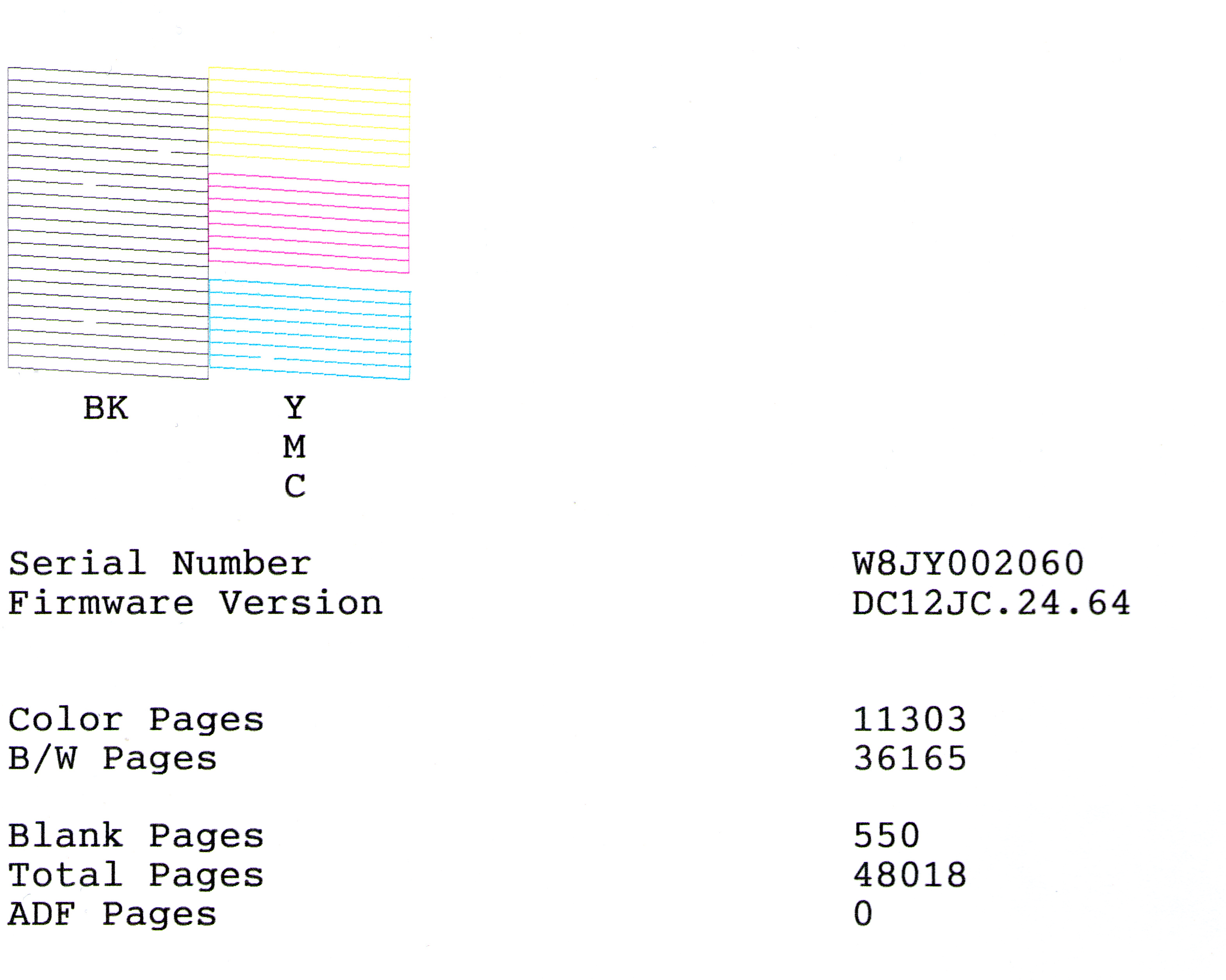

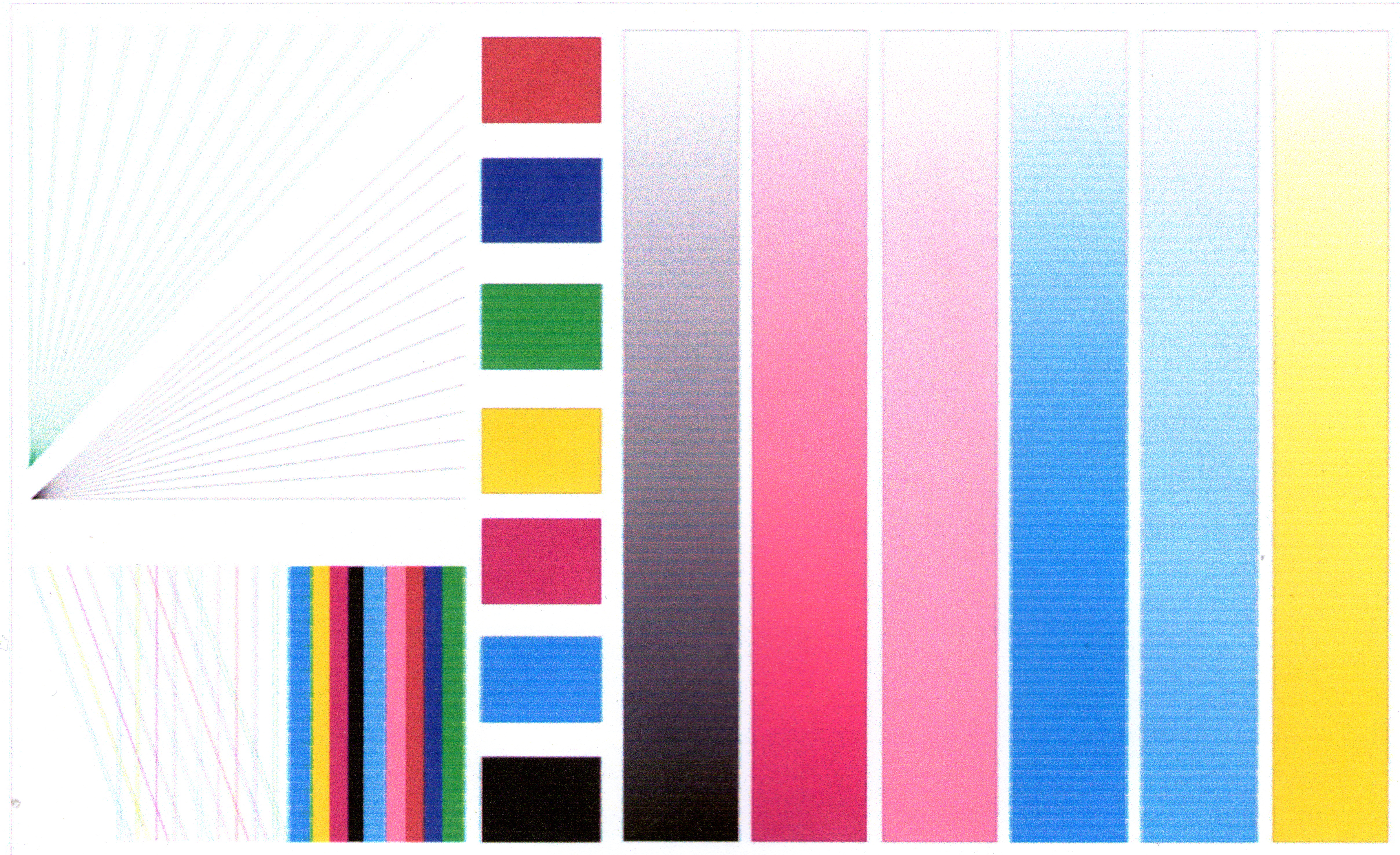

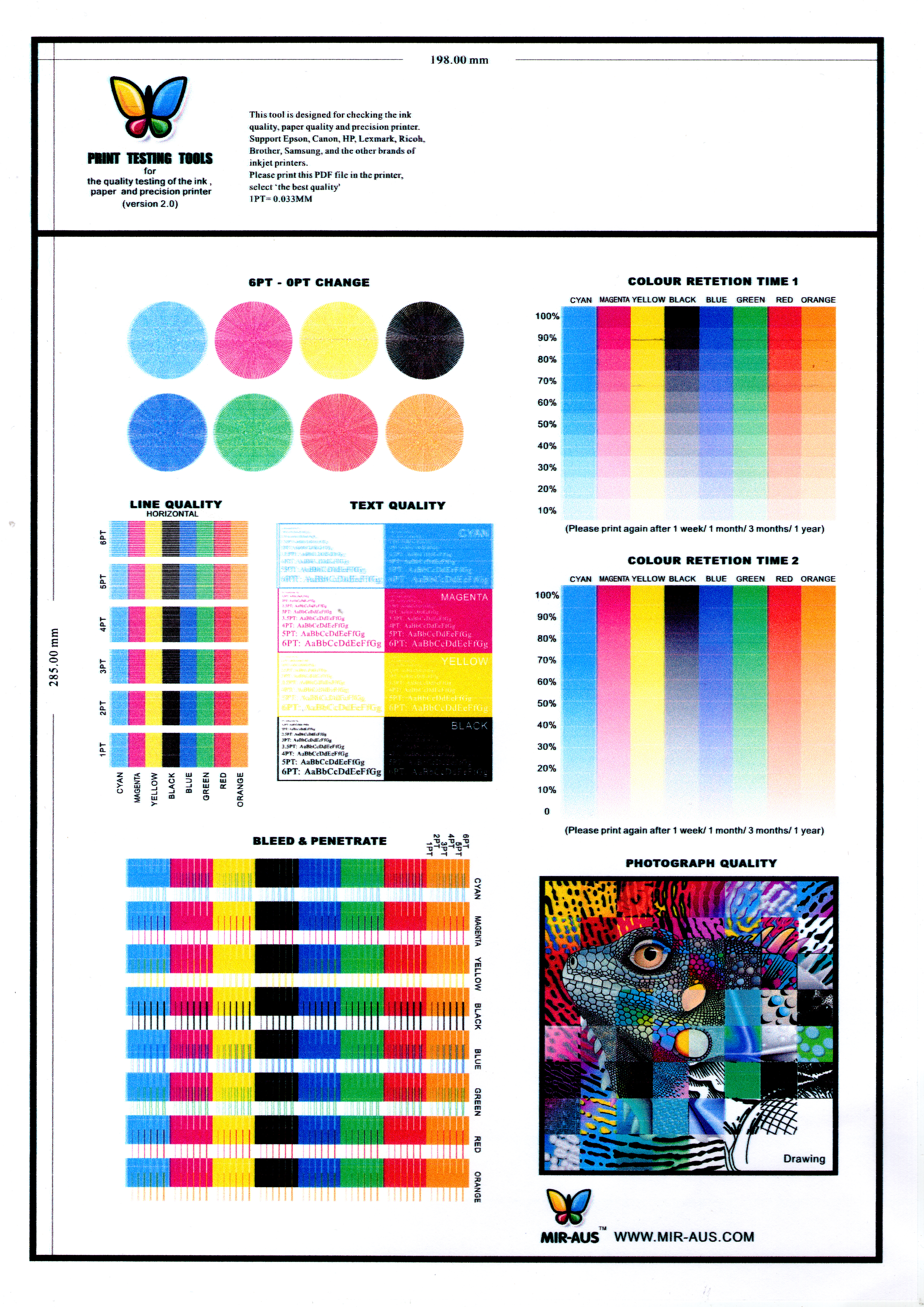

L655 - не могу определить дефект Косоструй? или что это?
|    Сообщение #1 Отправлено 05 ноября 2020 - 11:08   doctorORZ
Аппарат из небольшой организации, печать преимущественно ч/б. Во время самоизоляции не использовался (примерное время простоя 100 дней). Проблема звучала следующим образом - при цветной печати изображение нерезкое, при печати более одного цветного листа пропадают цвета.
Цветные чернила оригинал 664, а вот ввиду большого расхода черного цвета и отсутствия (дороговизны) 774 чернил начали лить ink-mate EIMB-290BK. Но, т.к. черного печатали много, то видимо переход от пигмента на воду прошел более-менее гладко.
Что делал: прочистки штатными средствами, прочистка промывающей жидкостью OCP RLS, бутерброды из неё же. ПГ не снимал пока. Добился стабильной работы всех цветов, во всяком случае цвета при печати нескольких листов не пропадают. Но не могу победить косоструй? или что это такое не пойму. Очень хорошо видно в левом верхнем углу растра. Как я понимаю проблема с синим цветом.
Тест дюз прилагаю, так же как и фрагмент тестовой страницы.
Очень жду подсказок, заранее спасибо.
  • Прикрепленное изображение: l655.jpg
  • Прикрепленное изображение: растр.jpg

|    Сообщение #3 Отправлено 05 ноября 2020 - 14:16   doctorORZ
"Растр" - это название файла.
Нормальный тест из принтхелпа это что? Тест дюз? ну так он тоже приложен. Я принтхельпом не пользовался до сего момента, у меня "антипамперс" установлен. Хорошо, скачал ПХ, но из тестов там тот же тест дюз и ещё "тест режимов печати". По сути очень похожий. Или какой ещё тест распечатать и где его найти?

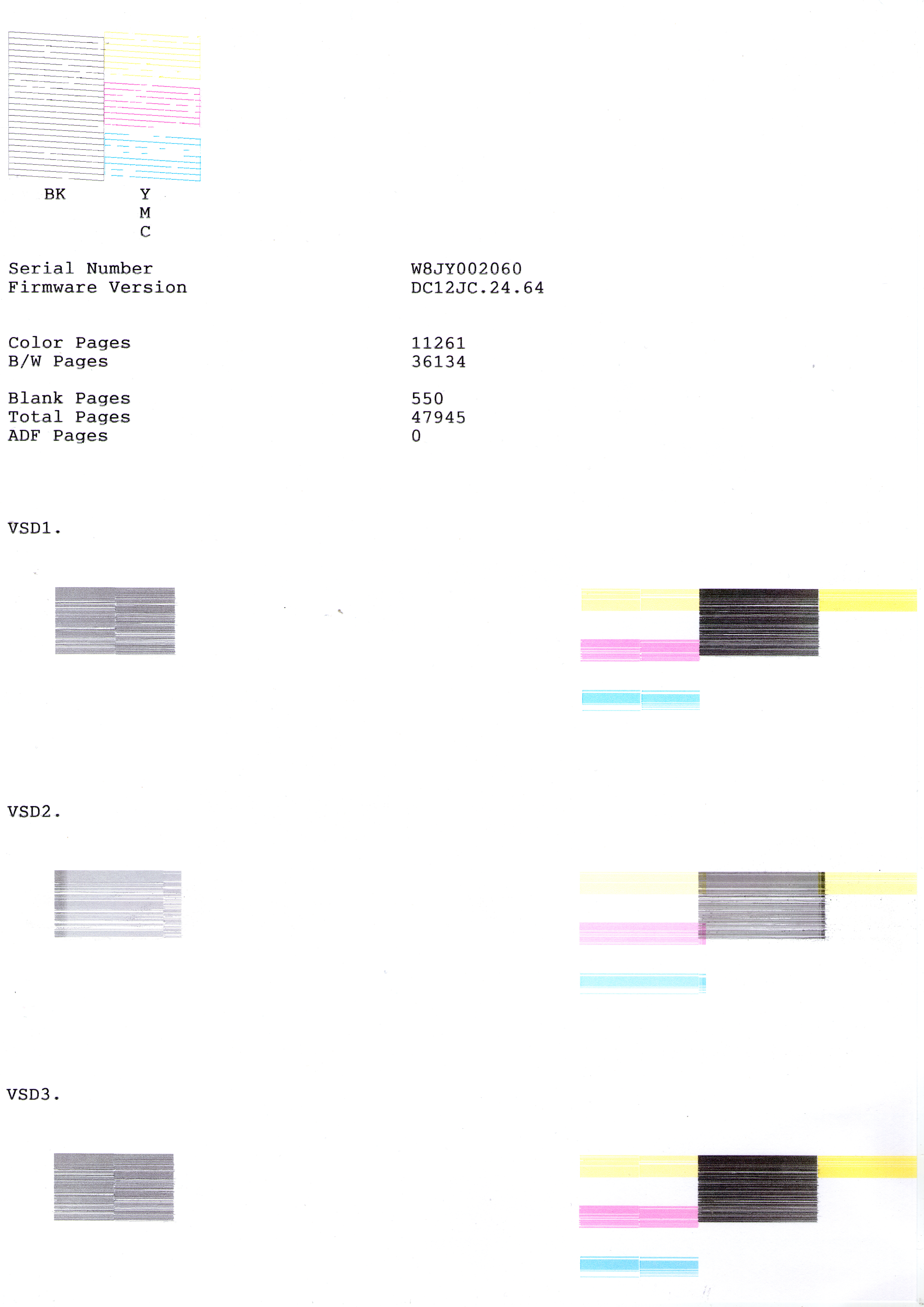

|    Сообщение #7 Отправлено 05 ноября 2020 - 15:14   doctorORZ
Тест режимов печати
  • Прикрепленное изображение: тест режимов печати.jpg
|    Сообщение #8 Отправлено 05 ноября 2020 - 15:27   ugrinov_ss
Как бы это банально не звучало, но все чернила слить и купить новые.

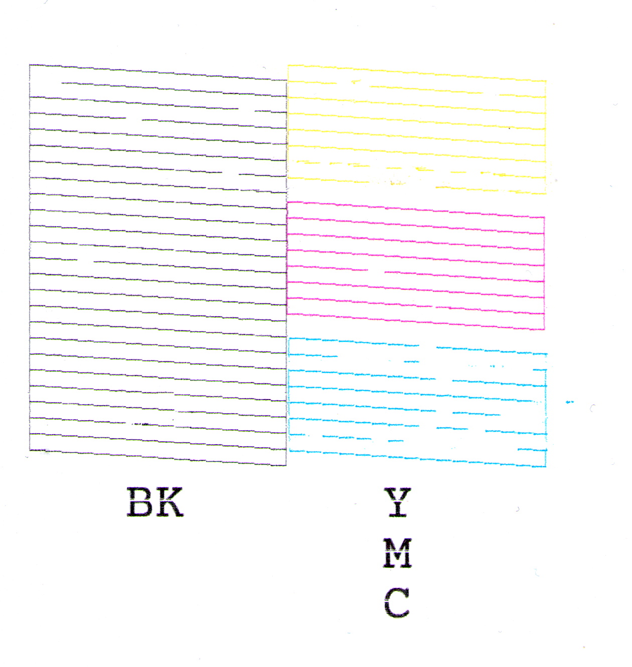

Заменил чернила на свежие. Черный канал промыл и залил то, что положено (774). Выполнил несколько циклов очистки, распечатал около 50 тестовых картинок, что бы новые чернила гарантированно дошли до дюз. Проблема осталась. Циан нечеткий. Вот на этом тесте хорошо видно.
Прикрепленное изображение: тест.jpg
Что ещё посоветуете?

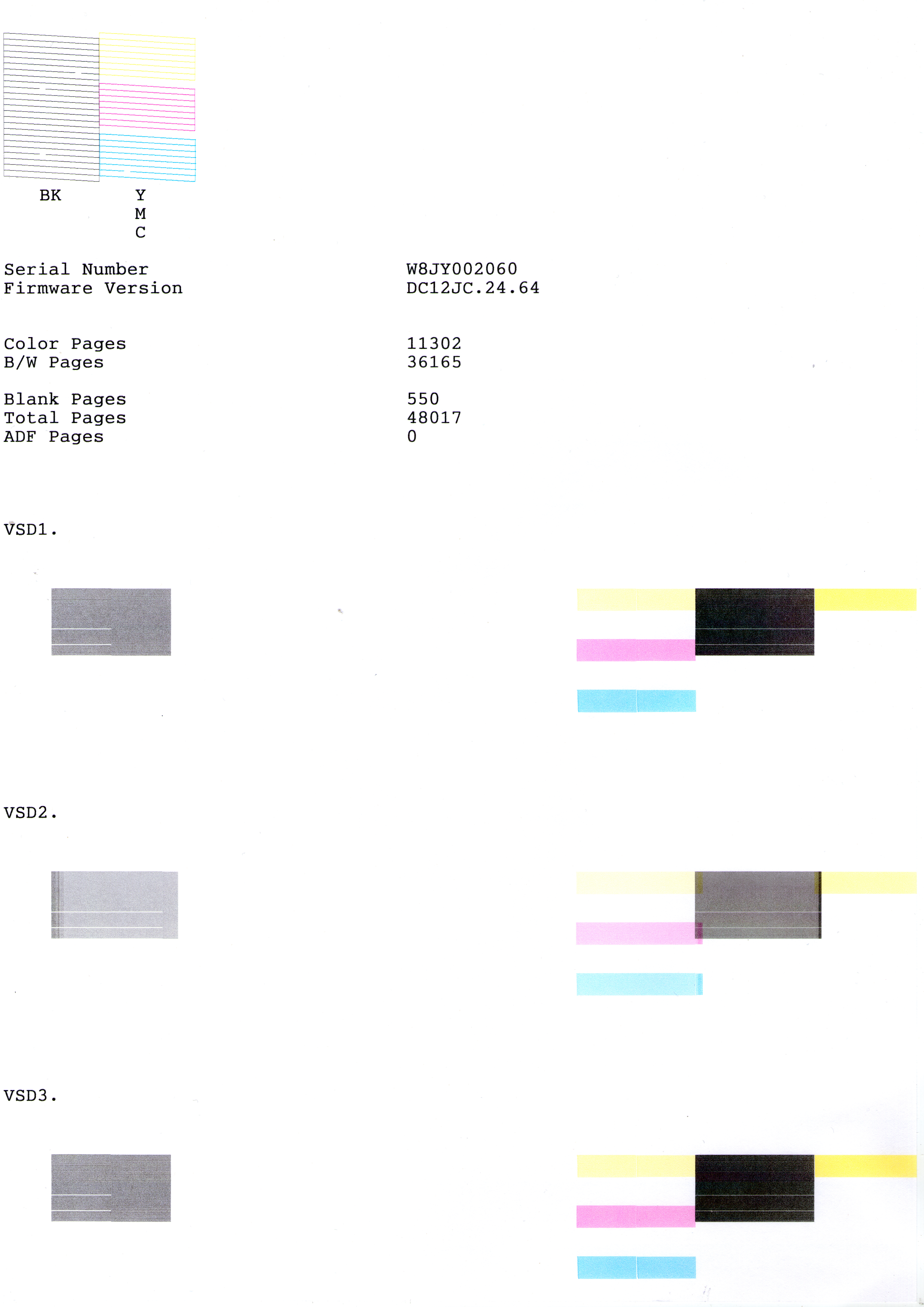

|    Сообщение #17 Отправлено 10 ноября 2020 - 06:50   doctorORZ
Тесты прикладываю.
Калибровку ПГ делал на старых чернилах пару раз, результата не дало, после замены чернил тоже сделал - тоже без результата, но значения выбирал уже другие.
  • Прикрепленное изображение: тесты0.jpg
  • Прикрепленное изображение: тесты1.jpg

|    Сообщение #19 Отправлено 10 ноября 2020 - 09:43   ugrinov_ss
doctorORZ, результат то ведь очень даже хороший после смены чернил. Я б еще пару дней подождал и 2-3 раза в день делал штатные прочистки, чтобы получить 100% тест дюз. После сделать калибровку ПГ.

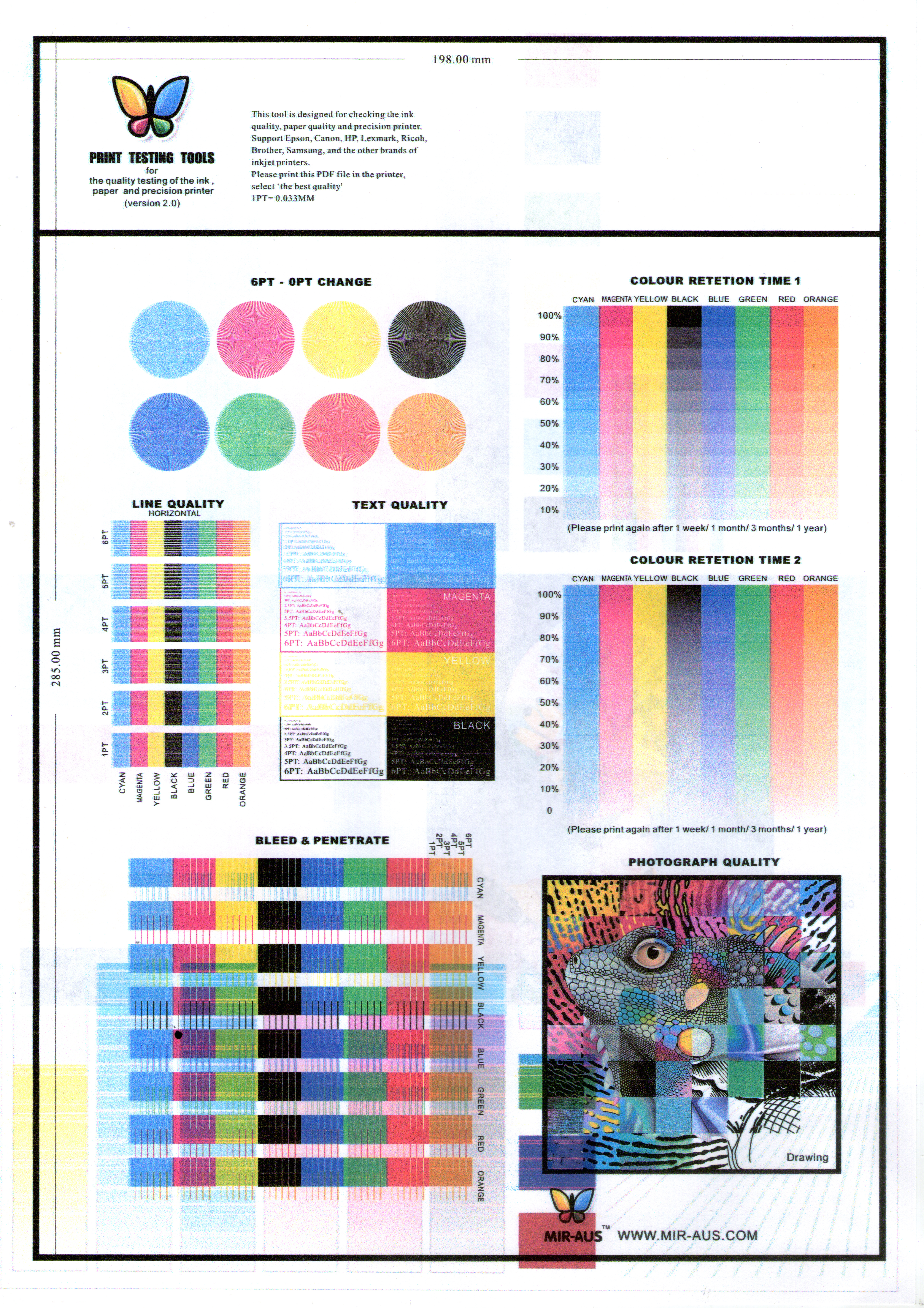

|    Сообщение #20 Отправлено 16 ноября 2020 - 14:37   doctorORZ
Прикрепленное изображение: тесты-160.jpg
Почти ежедневно делал несколько прочисток в день и печатал по полтора-два десятка подобных тестов. Положительной динамики не вижу совсем. Циан "пылит", "мажет", "косоструит" или что там ещё. Калибровка на это дело не влияет. Делал несколько раз и каждый раз выбирал разные значения. Лучше не становится. Есть ещё идеи?
