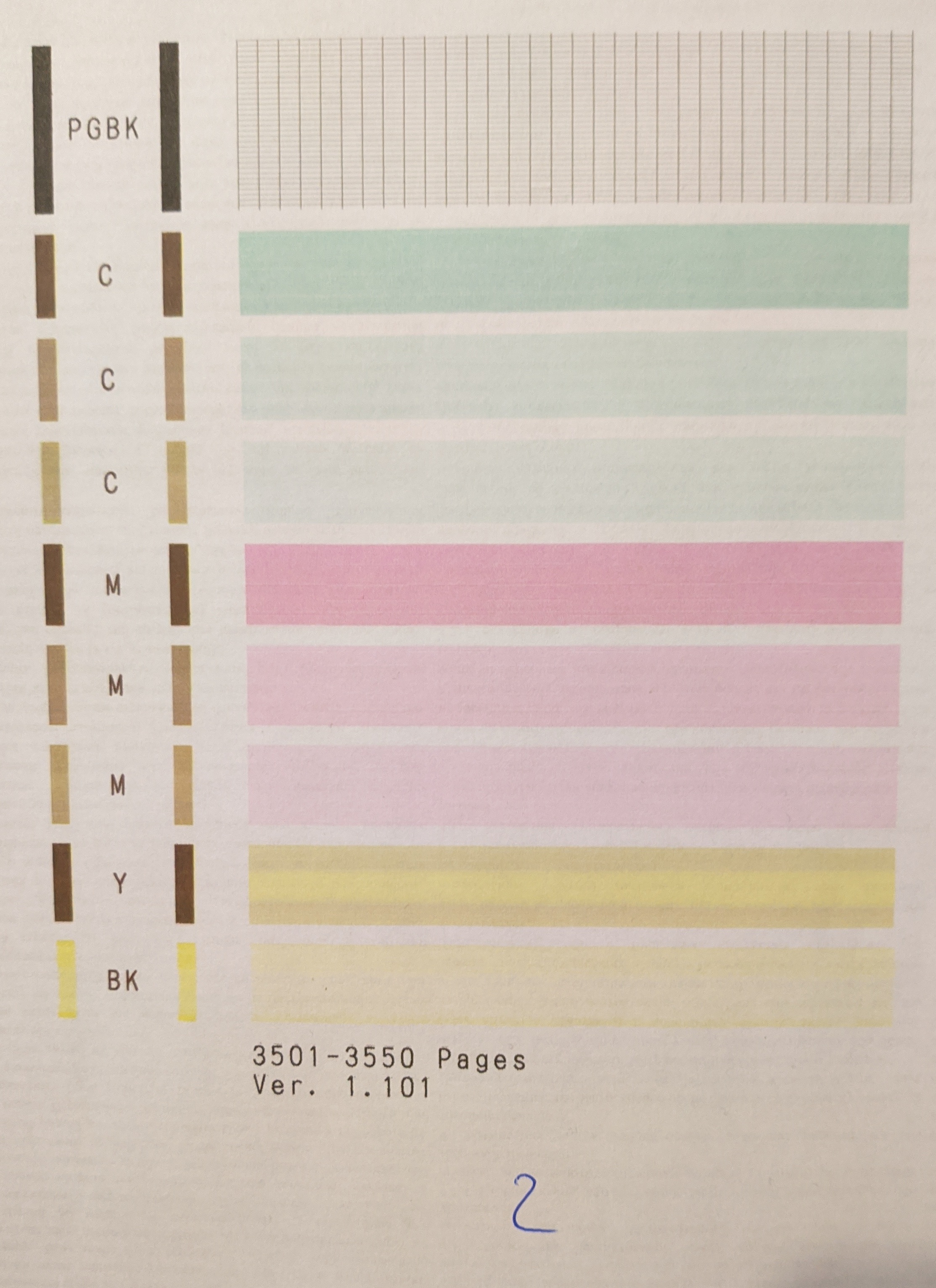

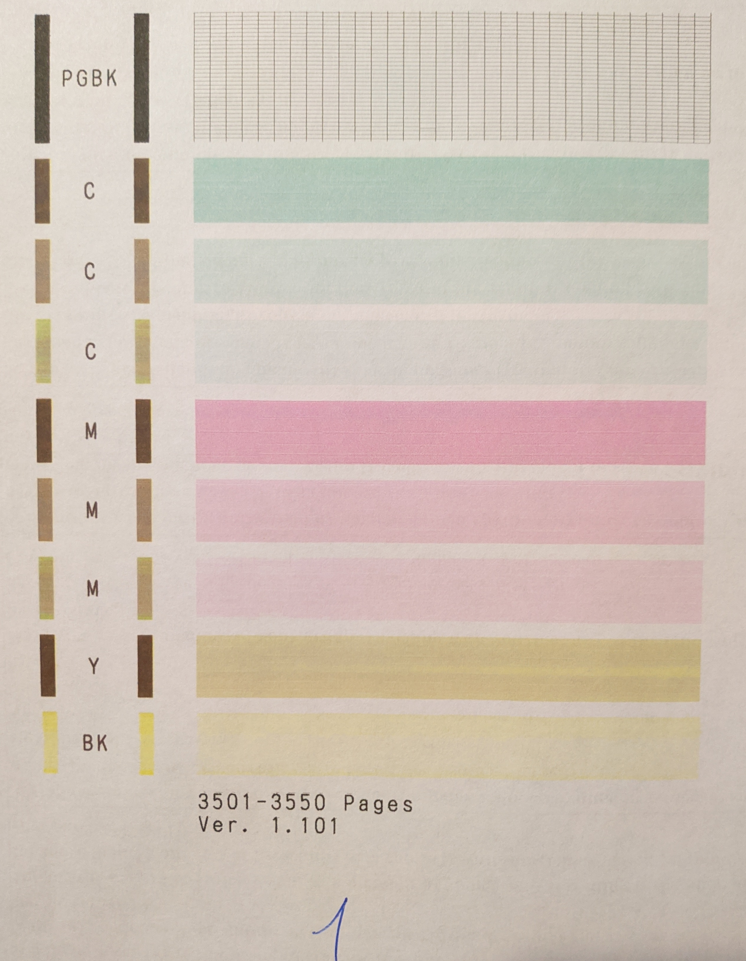

Самое интересное, что до промывки было так (немного пылил и косил BK):
| Сообщение #12 Отправлено 05 ноября 2020 - 08:11
Ну то что ты щаз показал это нормально. Не делай ничего. До 5000-7000 тысяч отпечатков аппарат протянет.

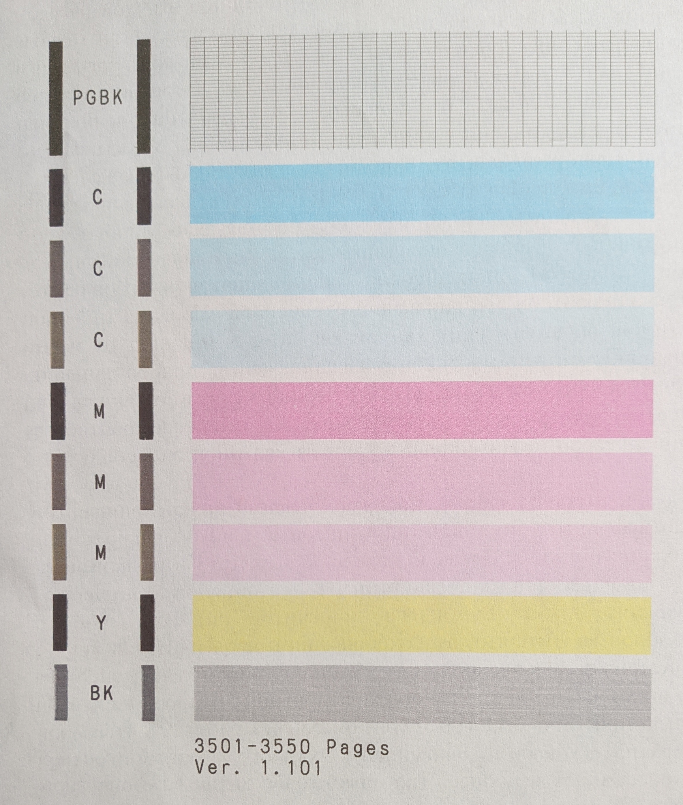

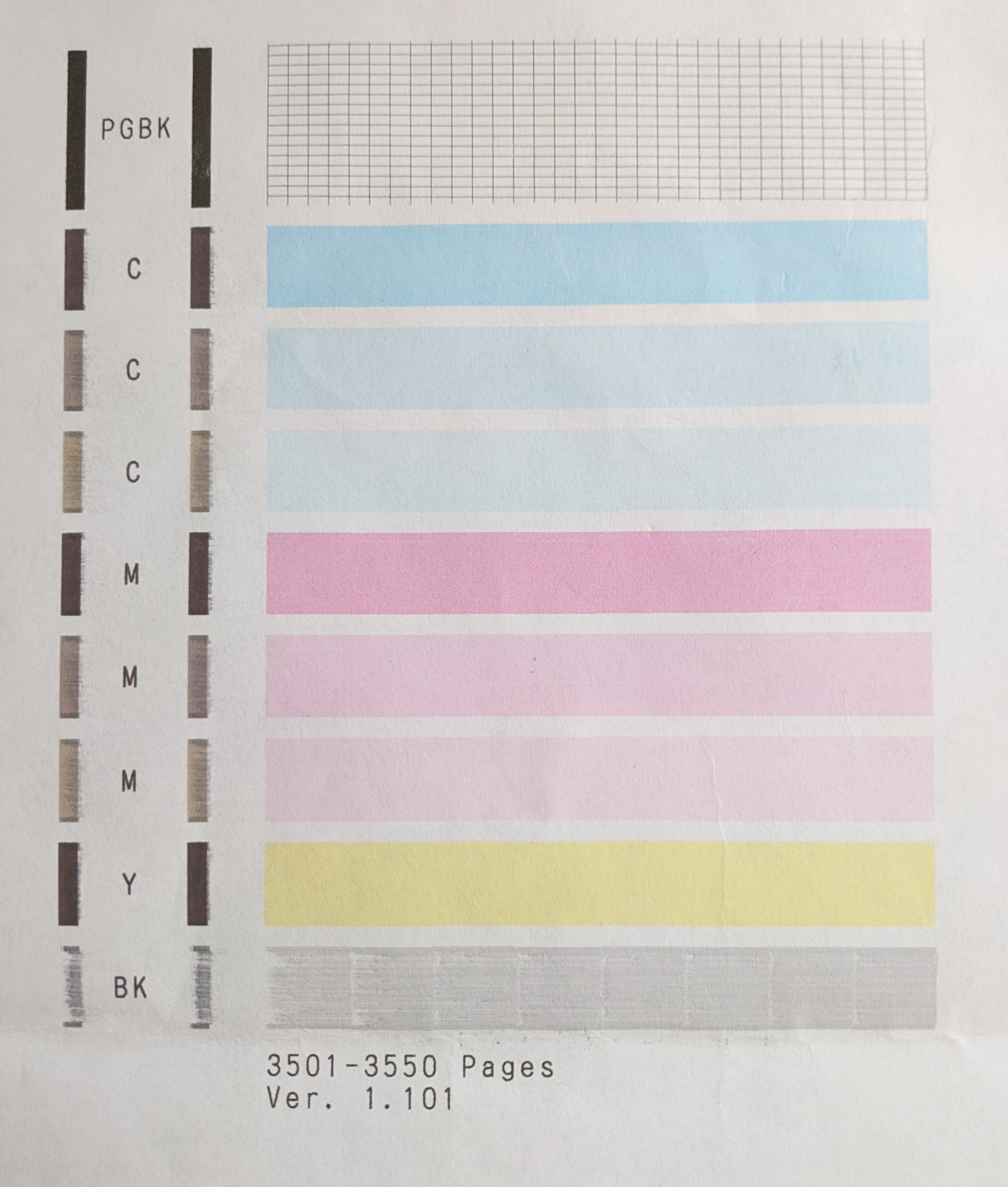

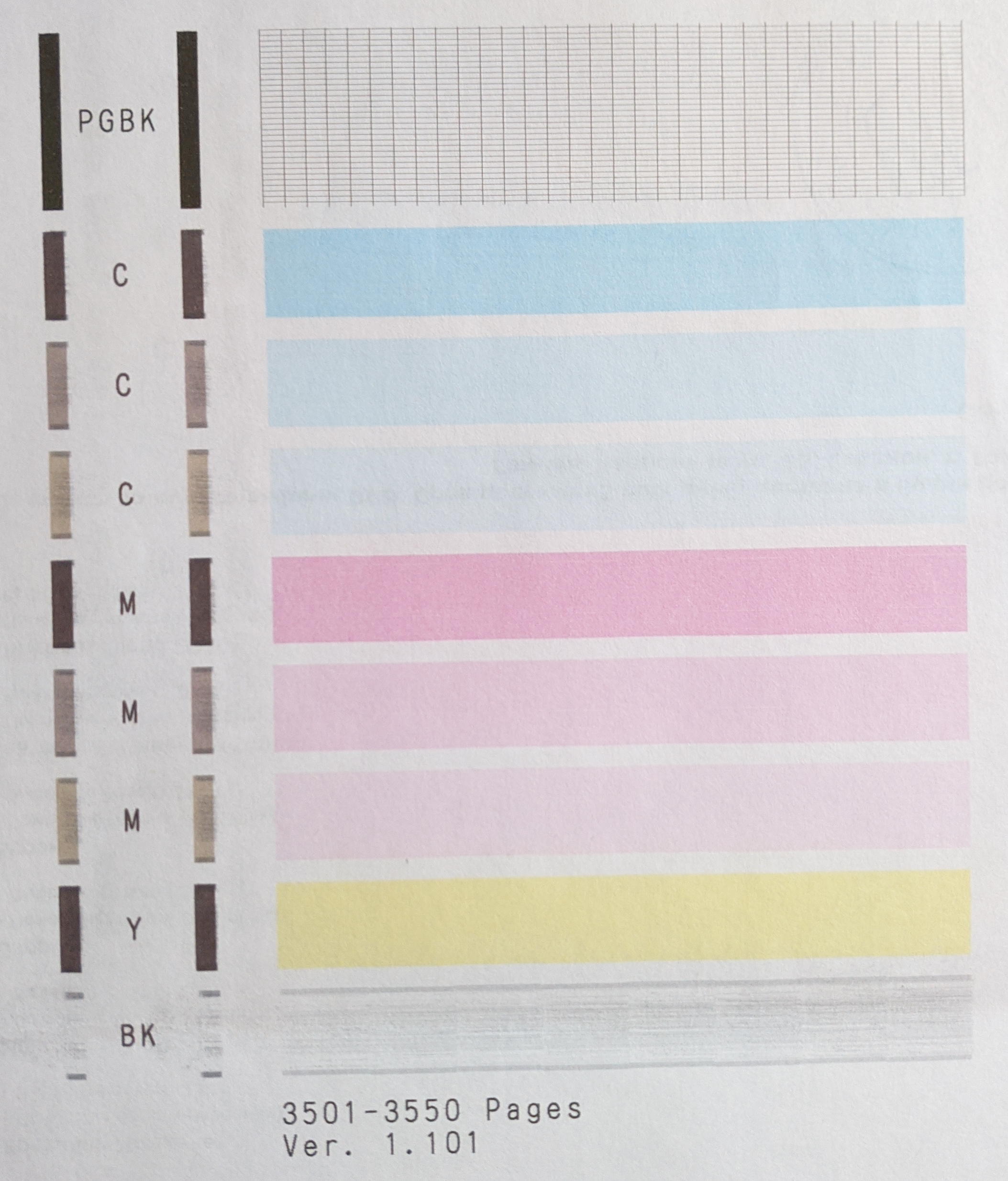

Это до стекломоя и прокачки...сегодняшняя картина в первом посте...

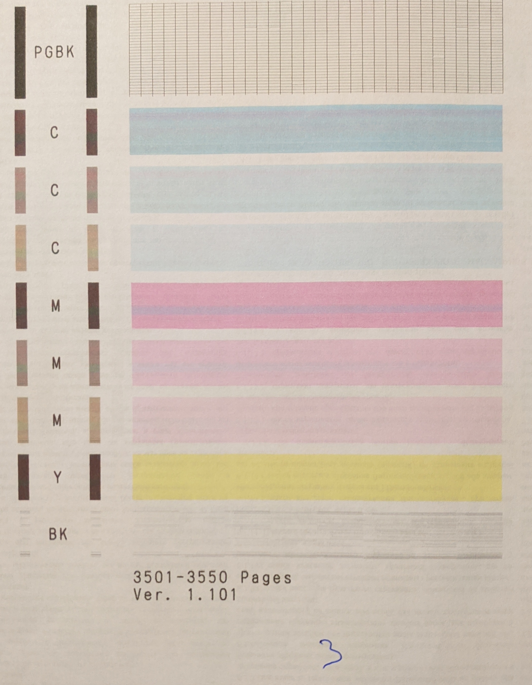

Сначала прокапывал дистиллятом теплым, получилось отвратительно и канал пропал вовсе. Стекломой я уже потом использовал для отмачивания головы...
прокапайте жельым ВВМ
Воспринял сильно буквально и прокапал канал BK желтыми чернилами )))получилось вот что (аттач). т.к. желтый стекающий по каналу "нарисовал" картину лучше чем черный из чернильницы, может беда в чернильнице/чернилах?
