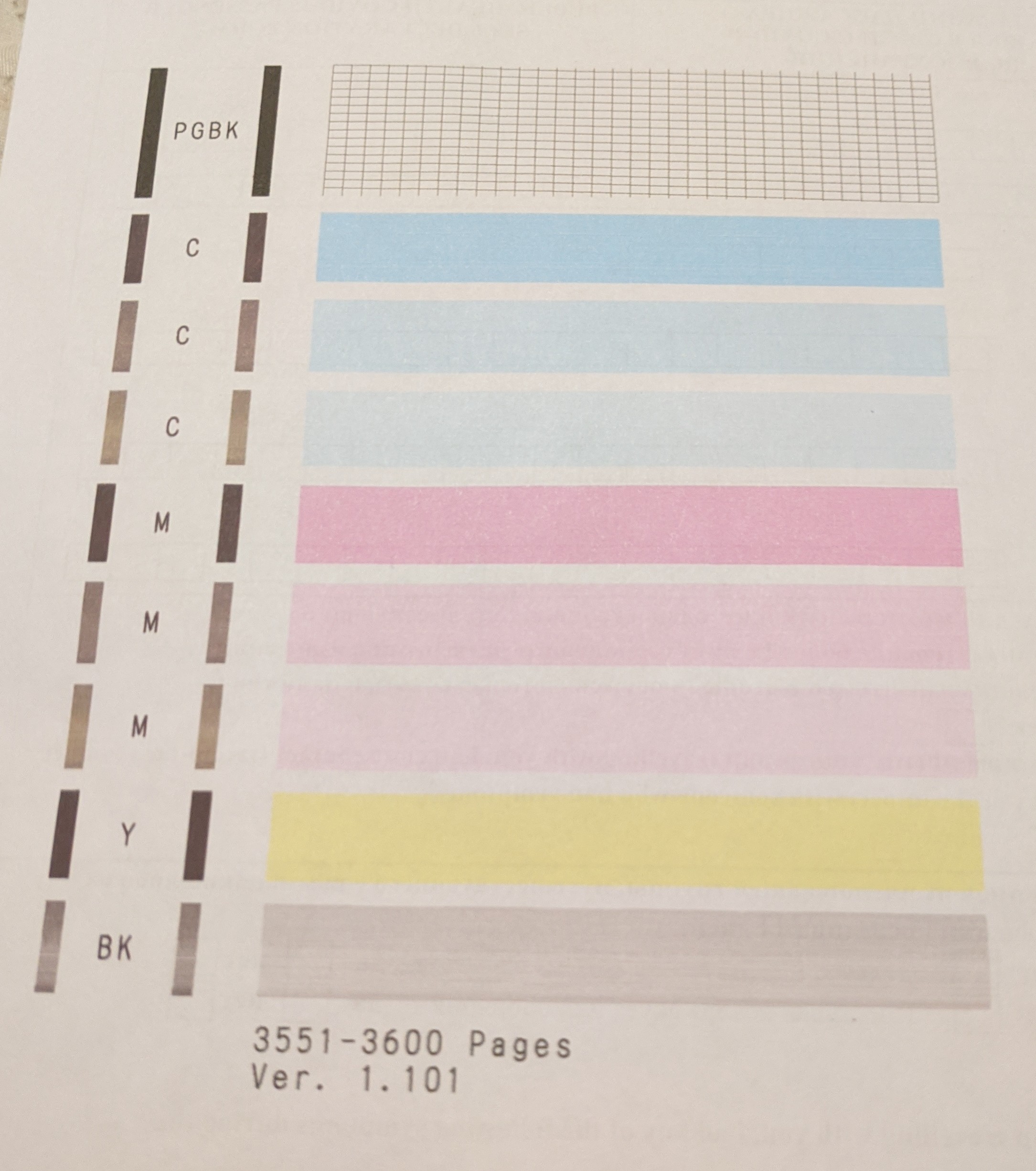

Всем привет. Приехали, наконец-то, ко мне RSL и 797. Мыл, чистил, мыл, заправлял... Получилось вот что, см. аттач. Стоит ли продолжить мучения для улучшения BK или это, вероятно, предел?

PSS так стоит ли мыть или еще чего делать для улучшения BK или уже все?
