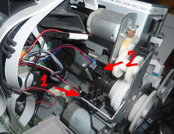

Опять снимаем видео. Терзают смутные подозрения. Вы точно ничего не разбирали? Теперь у Вас лифт не работает. Датчики подключены к той самой маленькой платке на податчике бумаги.

Снимаем заново видео, где рассинхронизация. Датчик лифта проверить он мог тупо отвалиться.

Каретка блокируется так как лифт не работает))))) Кто бы шо бы ни говорил, но нет подъема штанги, и 100% туда лазили. Смотрим шлейфа приходящие на мать, и двигатель подъема каретки APG.
Сергей правильно показал картинку куда дыбать.

| Сообщение #27 Отправлено 16 мая 2020 - 09:06
Anbel, ugrinov_ss, Стаc, всё пересмотрел, шлейфа все переподключил, оптопары проверил, ничего не изменилось.
Вот я включаю принтер, лифт поднимает каретку, идёт подготовка, каретка должна по сути прокатиться резко влево и обратно, НО, перед этим лифт опускается и блокирует её! Куда ещё глянуть?

Всем огромное спасибо за поддержку и советы.
Проблема решилась переборкой и чисткой помпы с капой, метки слетели.
| Сообщение #31 Отправлено 20 мая 2020 - 19:53
Ну вот, а то не разбирали ничего. "Метки" только после разборки и можно сбить на парковке.
