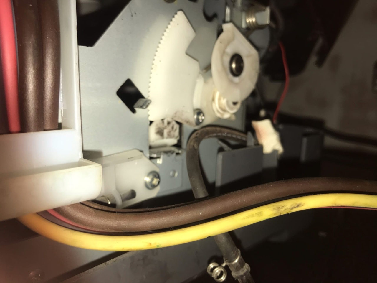

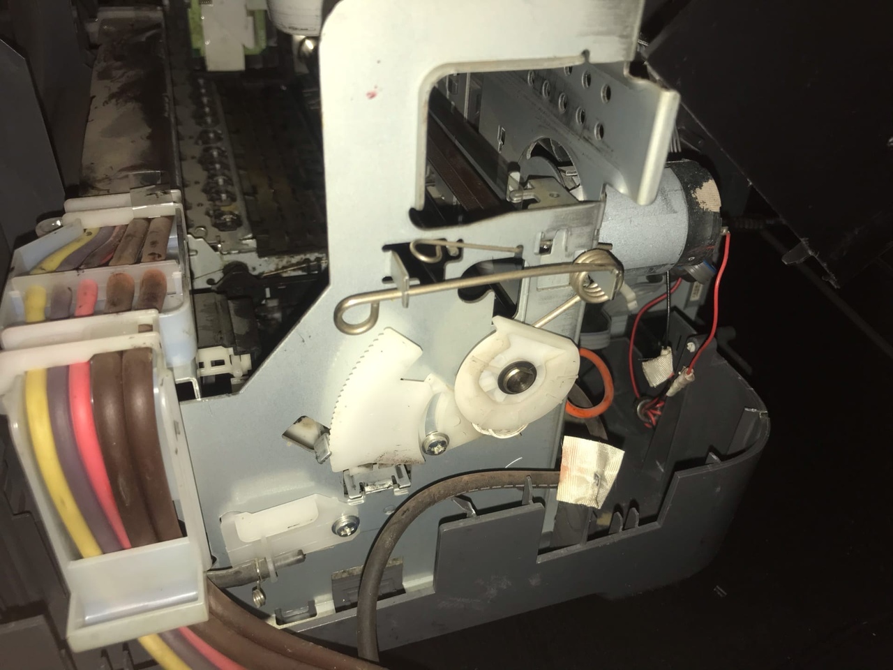

| Сообщение #8 Отправлено 06 мая 2020 - 19:34
vilya41, в любом случае желательно вручную "запарковать" каретку. Сделать это не сложно. Нужно снять правую боковую крышку принтера и там увидите крестообратное отверстие. Стрелкой будет указано в какую сторону крутить. Каретка должна находиться в крайнем правом положении. Когда ракель поднимется, тогда "запарковалась". Делать это все, разумеется, при обесточенном!!! принтере. Не просто кнопкой выключить, а вынуть шнур из розетки. Из самого принтера штекер не вынимайте.

| Сообщение #11 Отправлено 06 мая 2020 - 20:09
ugrinov_ss, нашёл, сделал, теперь паркуется! Но,всё по-прежнему горят индикаторы и вал крутится

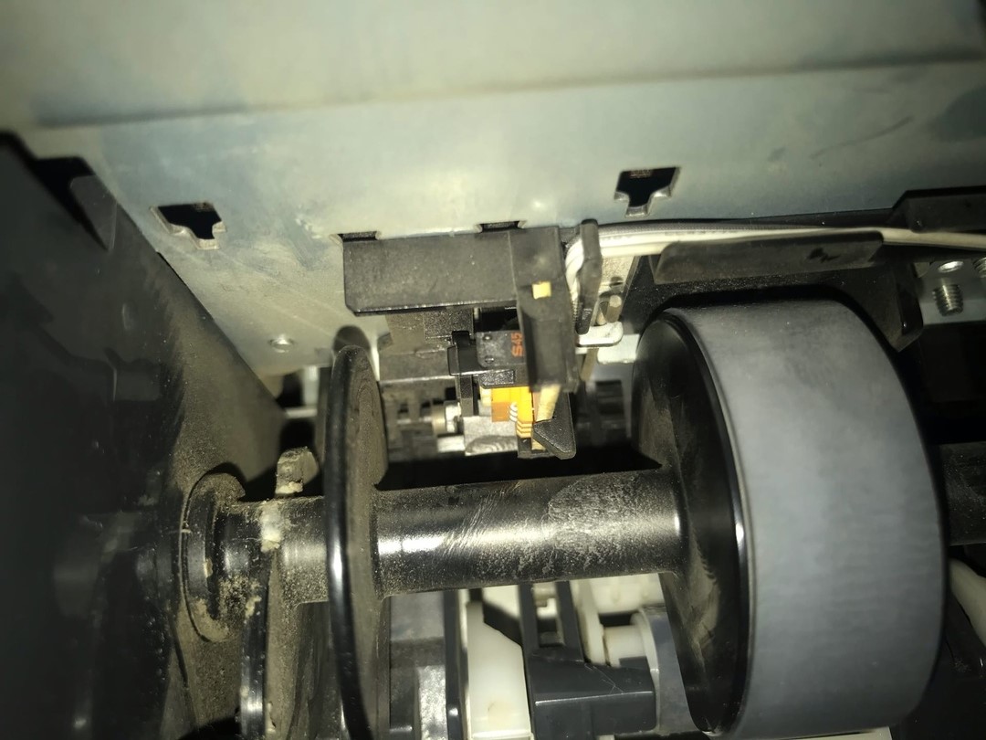

| Сообщение #18 Отправлено 06 мая 2020 - 22:22
PF Encoder failure (contaminated/detached scale, encoder board failure).
Tooth skip of the PF Timing Belt.
Improper tension of the PF Timing Belt.
Смотрим круговой энкодер, датчик энкодера. Диск должен быть посредине и не затирать. Ну и шлейф проверяем. На всякий случай протираем и то и другое. Шлейф от датчика энкодера идет в переходную плату на податчике бумаги, а уже оттуда через широкий шлейф подключается к основной плате. Может случайно где задели, внимательно осмотрите.
В нормальном режиме вал подачи бумаги никогда с такой скоростью не крутится, нет обратной связи - не видит энкодер. Или энкодер (датчик) не на месте, достаточно чуть-чуть провернуть относительно диска и будет картина как у Вас.
| Сообщение #19 Отправлено 06 мая 2020 - 22:51
vilya41, посмотрел. При таком поведении PE Sensor не при делах. Шлейфы и оптопары при "горячем" отключении из строя не выходят. Пока склоняюсь к тому, что "мозги" дали сбой.

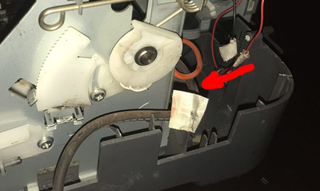

ugrinov_ss, Стаc, протёр оба энкодера, перевоткнул шлейфа, вал перестал крутиться!!! Но теперь при включении, каретка подготавливается и начинает ехать влево, но парковка её блокирует, слышно скрежет зубьев на шестерёнках, что она пытается уехать, но парковка не дает!! Индикаторы мигают те же!
Ошибки пишет такие:
0x51 Невозможно разблокировать каретку. Замятие бумаги. Посторонний объект. Деформация.
0x0A CR LOAD POSITION избыточная нагрузка. Ошибка энкодера CR. Отказ мотора CR. Каретка перегружена. Проскальзывание зубца или некорректное натяжение зубчатого ремня. Отсоединение кабеля или FFC.
ugrinov_ss, Стаc, попробовал повернуть парковку вручную, теперь скрежета зубьев нету, каретка чуток двигается на месте и загораются те же индикаторы.
Ошибка теперь такая:
0x71 APG невозможно найти стартовую позицию или место парковки. Ошибка сенсора APG. Отказ мотора APG. Посторонний объект. Отсоединение кабеля или FFC.
Ошибки пишет такие:
