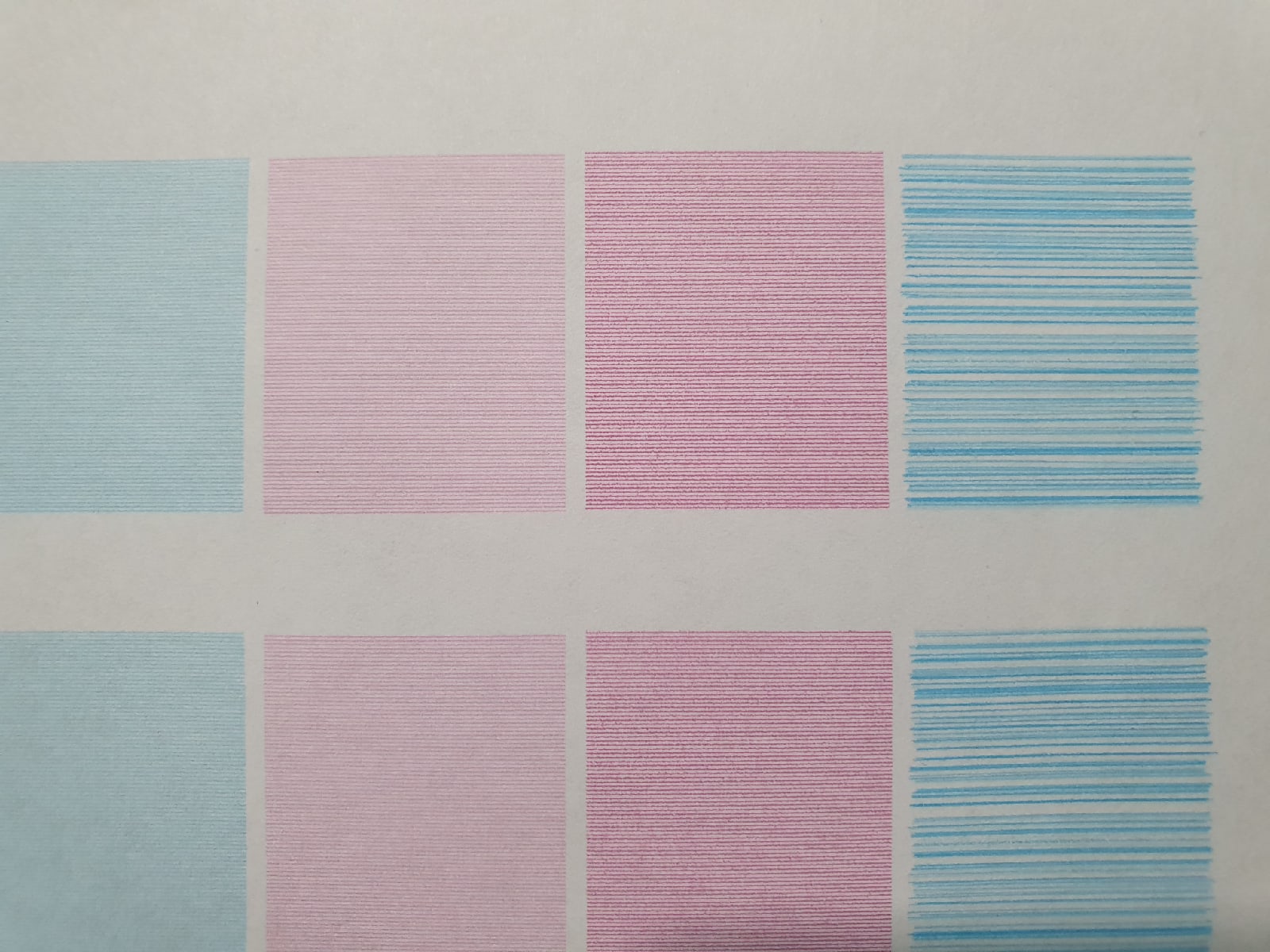

|    Сообщение #41 Отправлено 17 апреля 2020 - 19:56   larisa496
Просмотр сообщенияalecslist сказал:
Сделайте калибровку печатающей головки, а результат в хорошем качестве выложите сюда
Ещё вопрос, у вас снпч закрыто крышечками?
Калибровку печатающей головки я сделала, цифры были 4,6,7,8,7. Потом еще раз и еще раз пока не получила 4,5,5,5,5.
СНПЧ все закрыто, как должно быть, резиновые пробочки через которые заливать чернила закрыты.
Только Мистером Мускулом можно? или чем-то еще?
Сфотографировала вблизи, как пишет синий цвет после калибровки ПГ. Ничего не поменялось.

|    Сообщение #42 Отправлено 17 апреля 2020 - 20:20   alecslist
Да протрите одеколоном, помешайте его с дистиллированной водой пополам
Вот теперь я тоже склоняюсь к замене краски, Какой то странный тест у этого цвета, я бы даже подумал что дюзы забиты, не равномерно красит...
Можно попытаться промыть головку тёплой дистиллированной водой не выкручивая её из принтера
|    Сообщение #43 Отправлено 17 апреля 2020 - 20:36   larisa496
У меня есть спирт медицинский 95%, его можно разбавить водой и протереть? а почему только синий цвет если дело в красках? Промыть головку не снимая это как?

|    Сообщение #45 Отправлено 18 апреля 2020 - 09:41   alecslist
Оригинальные тоже водорастворимые
По печати даю 100% разницу не заметите
Насчёт купить, пользуйтесь поиском в интернете в своём регионе, это же так просто, честное слово
Почему синий, потому что проблема с синим цветом, это видно по тесту и если вы думаете что принтер печатает чётко чёрным, это не так , он смешивает цвета, да и чёрный если присмотреться имеет оттенок
Да хоть водкой протирайте,размешанный спирт
Насчет промыть ПГ, опять интернет вам в помощь, видео полно

|    Сообщение #46 Отправлено 24 апреля 2020 - 20:58   larisa496
alecslist, Спасибо большое за помощь.
Поменяли краску на оригинал, прокачали, сделали 3 прочистки, подождали пол часа и еще 1 прочистку и синий цвет почти стал как все остальные. Еще немного фотографий распечатаю и все будет замечательно! Спасибо вам большое за помощь.

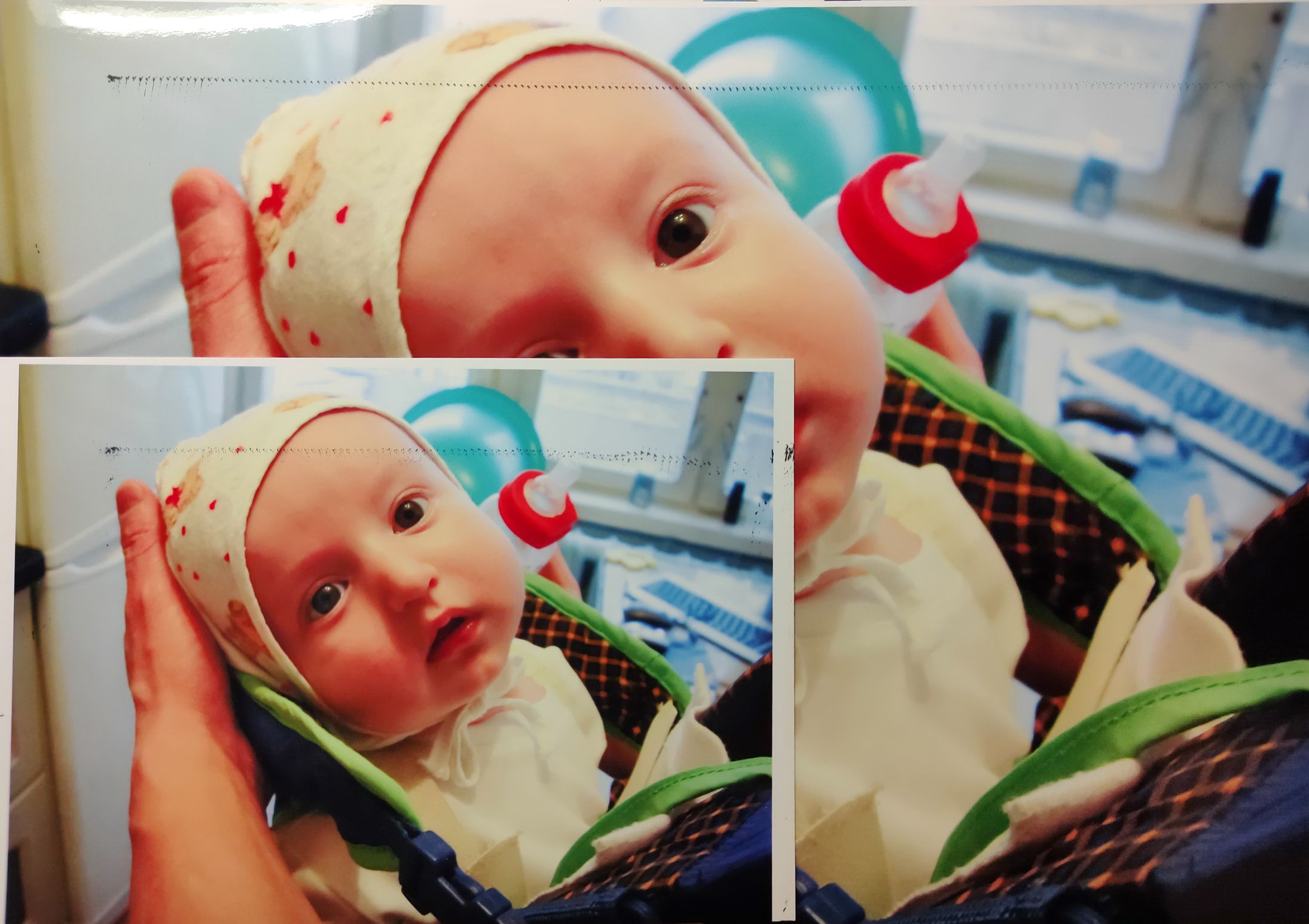

|    Сообщение #47 Отправлено 27 мая 2020 - 13:43   Tigidik
Люди добрые да знающие, помогите, пжлста.
Принтер EPSON L805. Чернила оригинальные, бумага тоже оригинальная (на фото 255 г/м). Бумага ровная. Тест дюз - без проблем.
При печати появляется черная прерывистая полоса, местами неровная. Думал, что ролики слева грязные, менял размер бумаги, производителя, плотность - та же напасть примерно в том же месте.
Не могу понять, почему появилась черная полоса, куда тыкать карандашом, что мазать спиртом (пока только горло смазал, не помогло), какие слова произносить, чтобы исцелить принтер?
На примере отпечаток А4 и 13*18.

|    Сообщение #48 Отправлено 27 мая 2020 - 14:08   Роман67
Tigidik, Это не ролики . Это грязные звёздочки на выходе бумаги из зоны печати . Копайте в этом направлении .

|    Сообщение #50 Отправлено 27 мая 2020 - 14:22   Anbel
Какие ролики, какие чернила? Вы шо))) это гряд на каретке или голове.
|    Сообщение #51 Отправлено 27 мая 2020 - 15:01   Tigidik
to: ANBEL, ROMAN67
