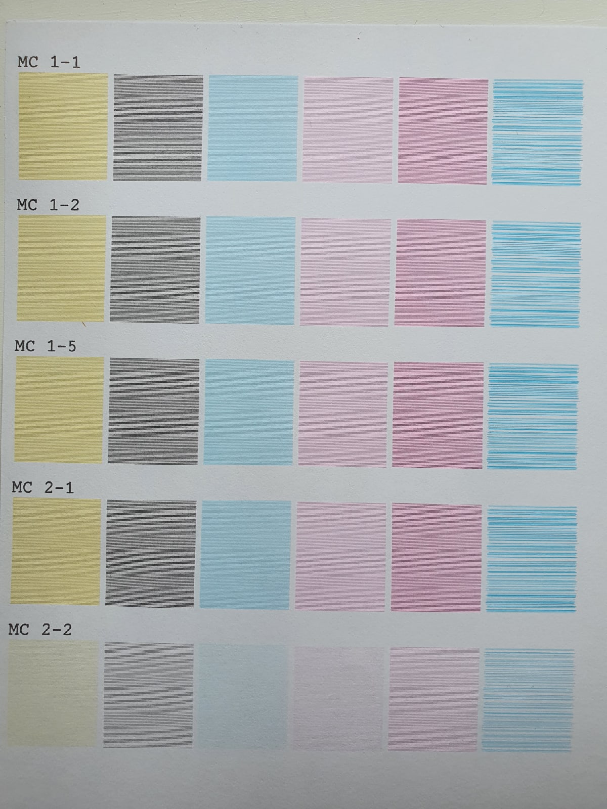

Новый тест по вашим рекомендациям, принтер выключил, простоял всю ночь, не трогал до 15:40, включил, прочистку не делал.
Напечатал фотографию, эффект тот же.
  • Прикрепленное изображение: img021.jpg
  • Прикрепленное изображение: img022.jpg
|    Сообщение #22 Отправлено 16 апреля 2020 - 15:48   olegkid

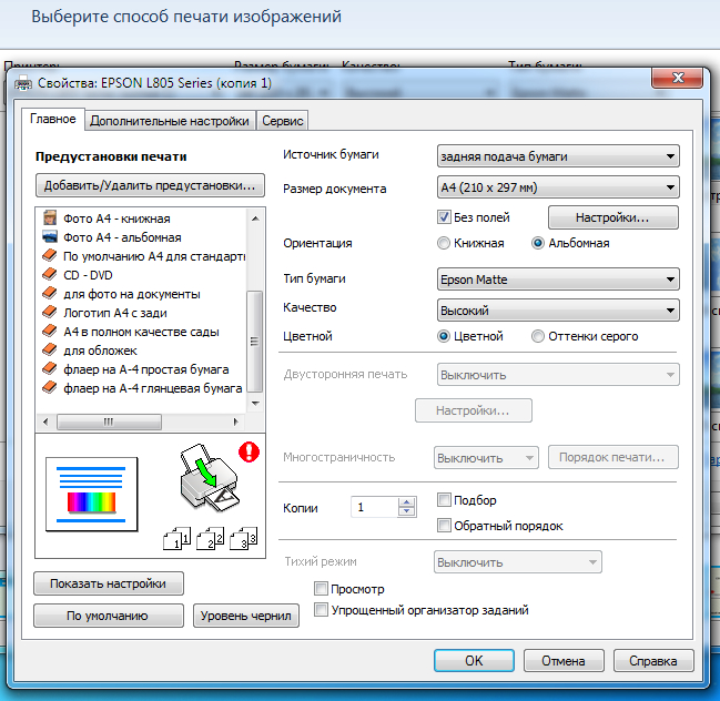

alecslist, по тесту я ничего страшного у вас не вижу. Вы с какими настройками печатаете и из какой программы? Полоски после чего появились. после заправки чернилами?
При выводе на печать в настройке принтера попробуйте установить: Тип бумаги - Епсон матовая, качество - стандарт, или высокие. Дополнительные настройки: галочка настройки, рядом нажать расширенные, в открывшемся окне установить галочку без выравнивания цвета.
|    Сообщение #23 Отправлено 16 апреля 2020 - 16:44   alecslist
Просмотр сообщенияolegkid сказал:
Вот в чём и фишка, я даже не знаю когда, у меня несколько принтеров, поэтому

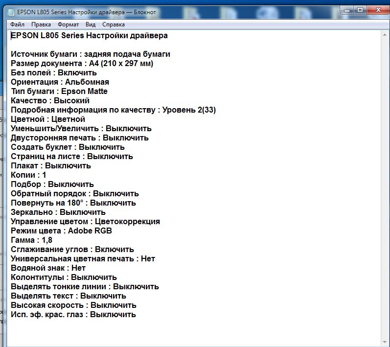

Мои настройки, печать из под винды 7
Этим настройкам минимум 5 лет, я их переношу всегда файлом готовым на другую систему или компьютер, не набираю заново. У меня около 10 настроек для разного типа бумаги и задач
В общем всё как вы пишете, только цвет выравнивал и яркость. Сейчас попробую как вы сказали
Стало хуже и ещё полосит просто ужасно, может действительно нужно энкодерную ленту менять, хотя калибровка отличная, отпечатанных страница 6229, дисков 585, принтеру год. Внутри приемлемо чистый, у меня и хуже были намного.
  • Прикрепленное изображение: 2020-04-16_183221.jpg
  • Прикрепленное изображение: img023.jpg

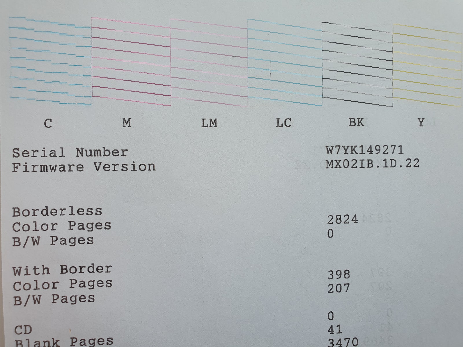

|    Сообщение #27 Отправлено 17 апреля 2020 - 11:25   alecslist
Просмотр сообщенияlarisa496 сказал:
Помогите разобраться с этим
Сделайте тест режимов печати в принт хелп и покажите, только пусть ночь постоит, потом не делайте прочисток
Я бы попробовал сделать
1) калибровку ПГ
2) протёр энкодерную ленту спиртом или одеколоном
3) почистил капу(выпирающий резиновый язычок парковки ПГ)

Сделала тест режимов печати

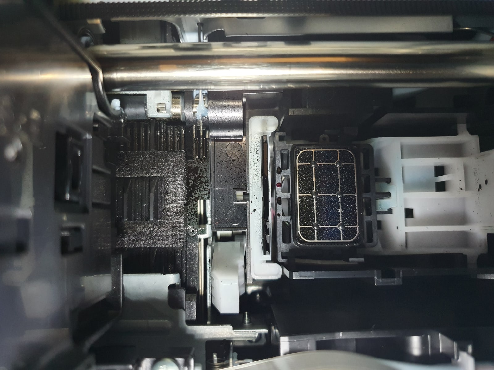

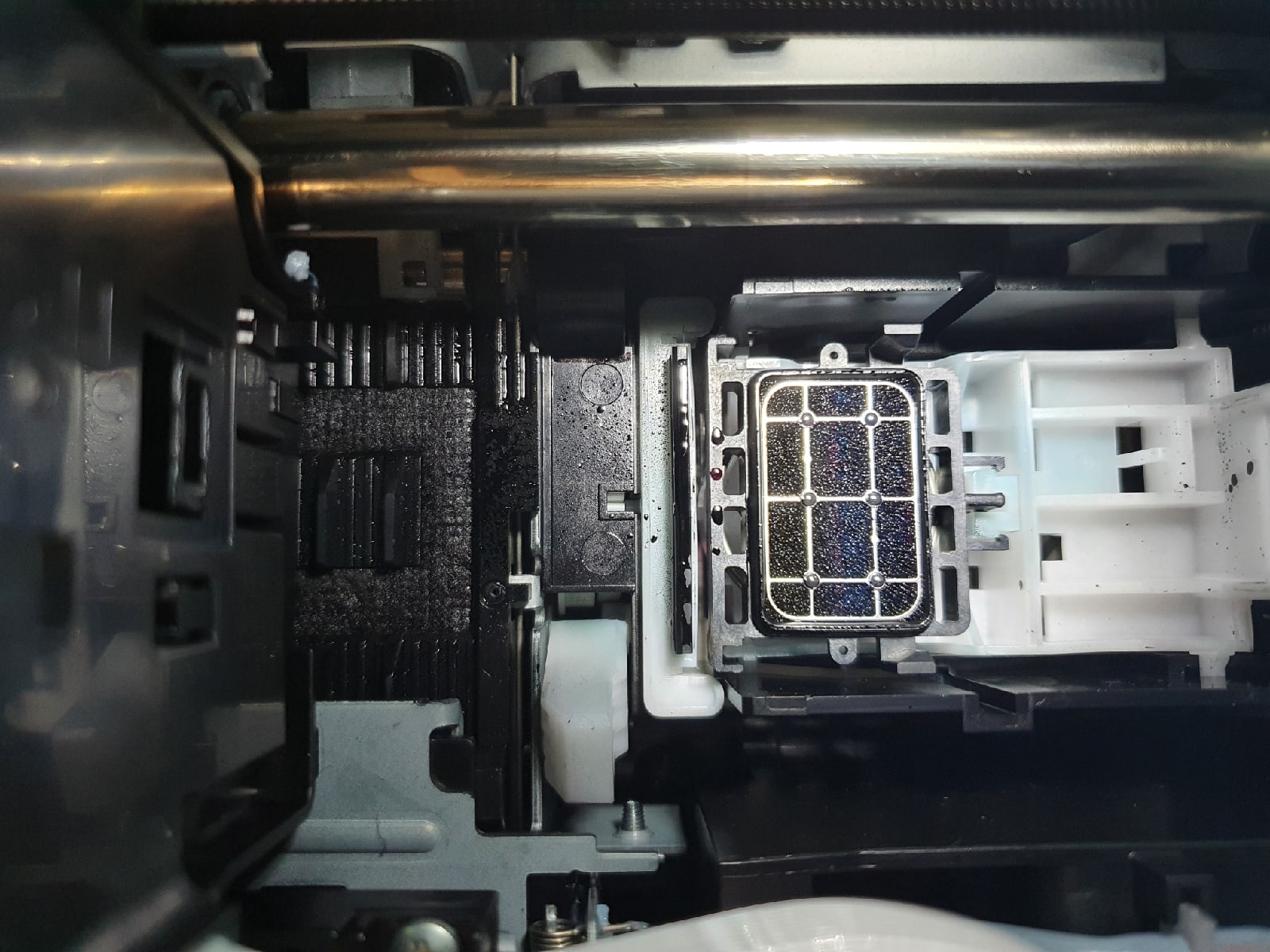

|    Сообщение #39 Отправлено 17 апреля 2020 - 16:25   larisa496
Еще заметили с мужем, когда картриджи сдвигаем влево, чтобы увидеть "губочку" под ПГ там все в брызгах чернил. К тому же в середине этой губочки четко видно красный и синий цвета (полосы вдоль губки).
  • Прикрепленное изображение: lJMzPuirxko.jpg
  • Прикрепленное изображение: PX5f6d5uOPQ.jpg
|    Сообщение #40 Отправлено 17 апреля 2020 - 19:13   alecslist
почистить капу правильно?
Резинка с лева от этой губочки. Я её мистером мускулом мою, просто тряпкой пока она не станет чистой
