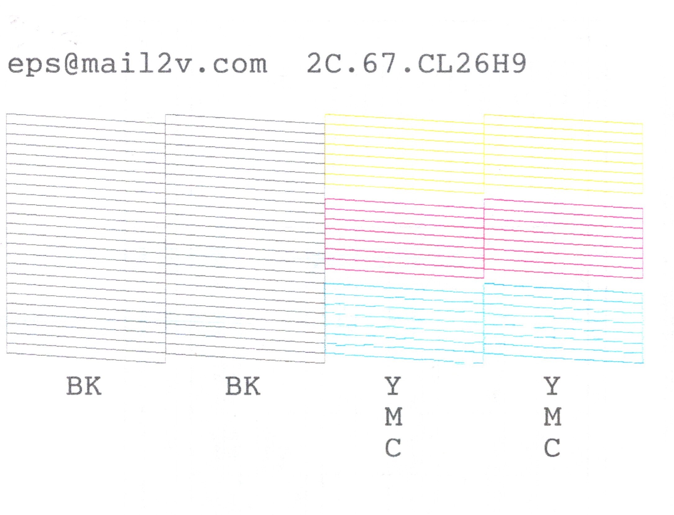

Привет страдальцы!
Я к Вам, для статистики.
У меня тоже стал принтер так делать.
Wf-3720 4-х цветный офисный.
Началось недавно, сперва заметил по тесту (косые струйки), а потом и на письмах цветных.
В обычном режиме печати меньше заметно, в качестве "высокое" сильнее заметно. Сканером не видно. Поэтому фотографировал на телефон.
Возможности сменить чернила нет. Если только позже. Ах да, конечно же чернила инксистем всеми любимые.
Чернила были давно заправлены, но заправка была в добавок к остаткам в СНПЧ, поэтому может только сейчас по шлейфу свежие чернила CYAN дошли и пошли полосы.
Друзья, поясните мне, глупому. Если в печати, например, письма минимум цветного текста, то почему эти полосы по всему письму, а не только в тех местах где есть цветная печать?
Неужели в тексте (черный шрифт) используется CYAN немного?
Или тупо поломка в электрике и дюзы струят тупо всюду :(
Блин если так, то все хана голове.

Fidel_Kastro_Rus, по тесту дюз видно, что да, чернила под замену. То, что появляются какие-то артефакты по ходу печати где печати быть вообще и не должно - это поломка в "электрике" (правильней в электронике).

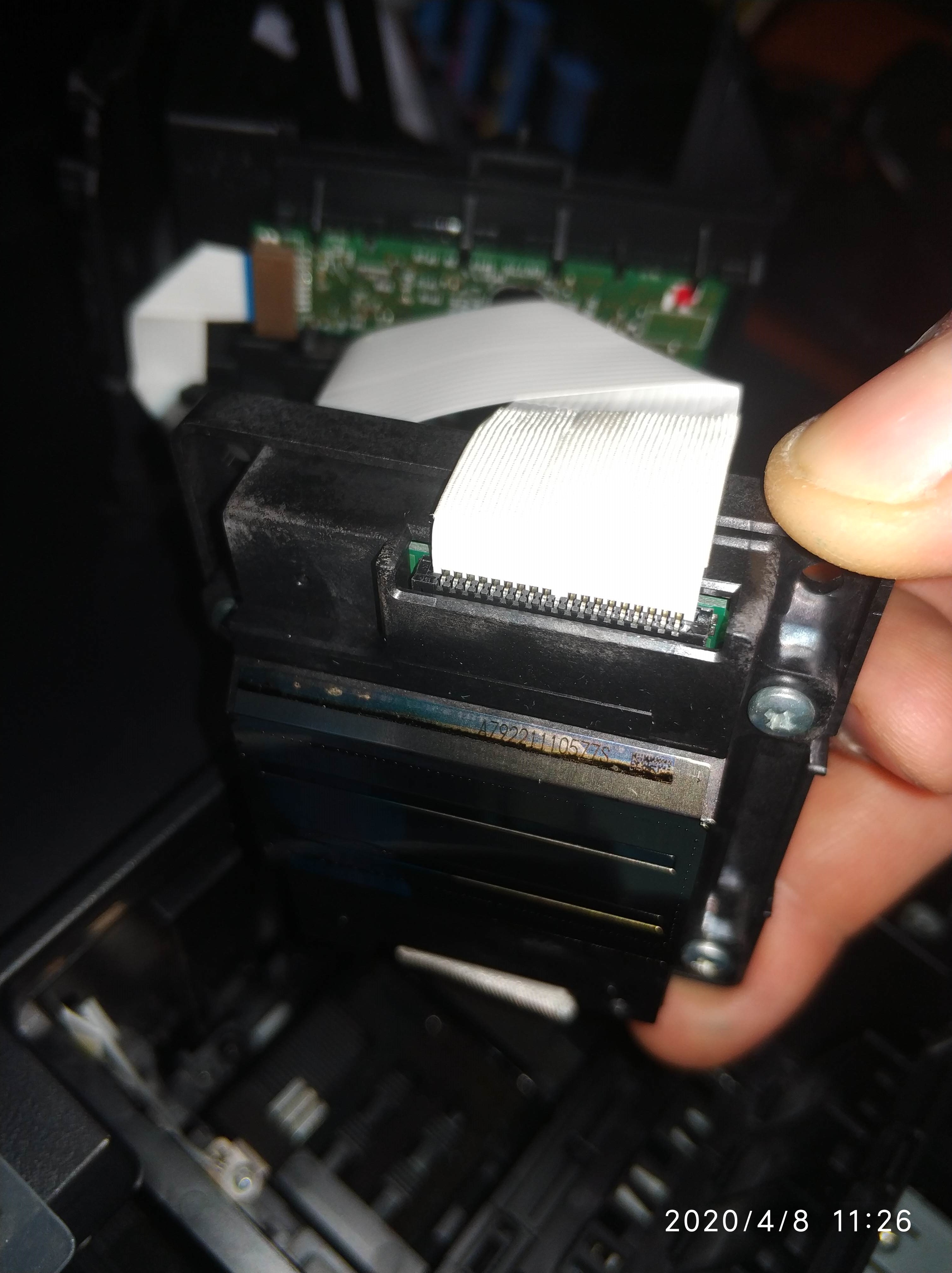

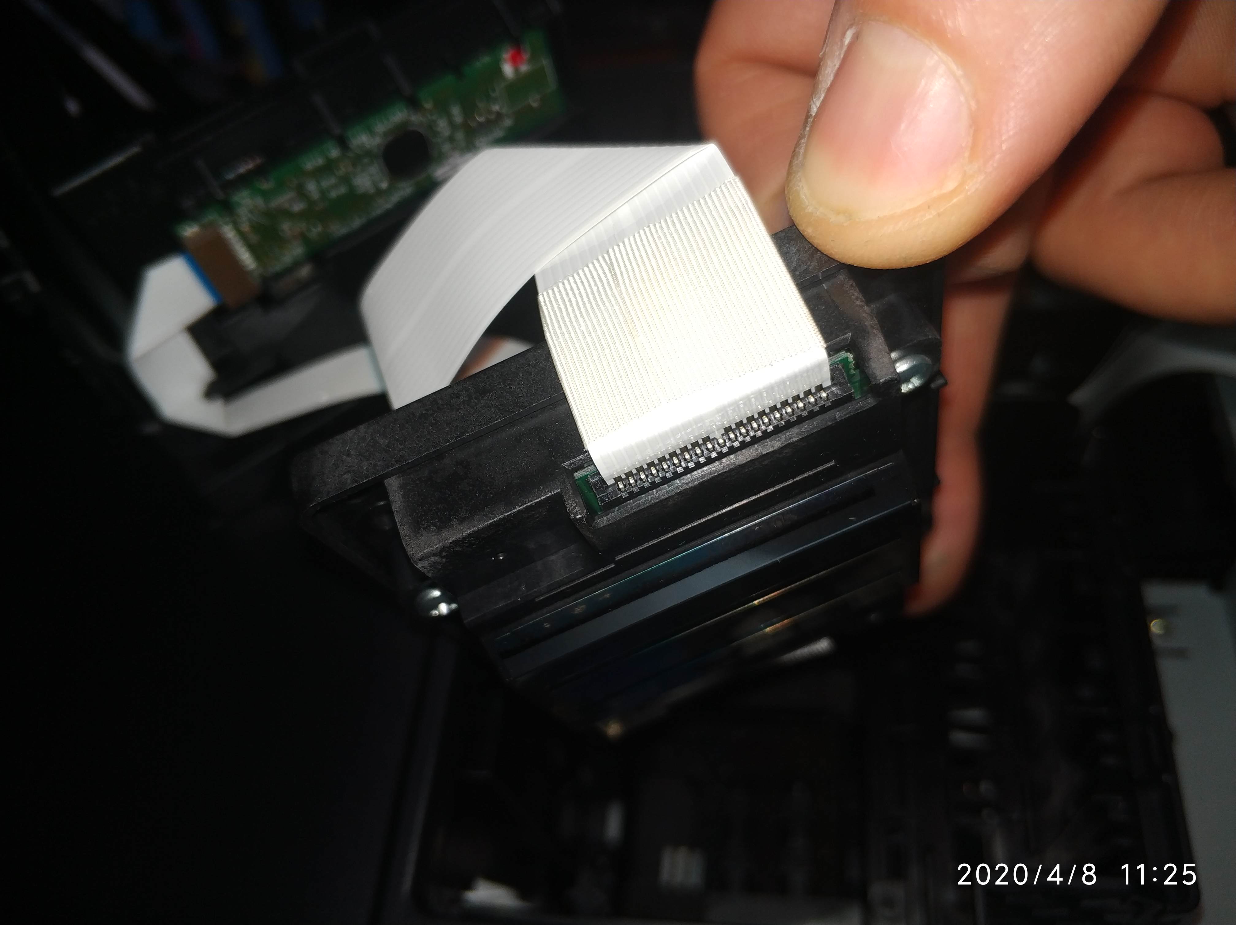

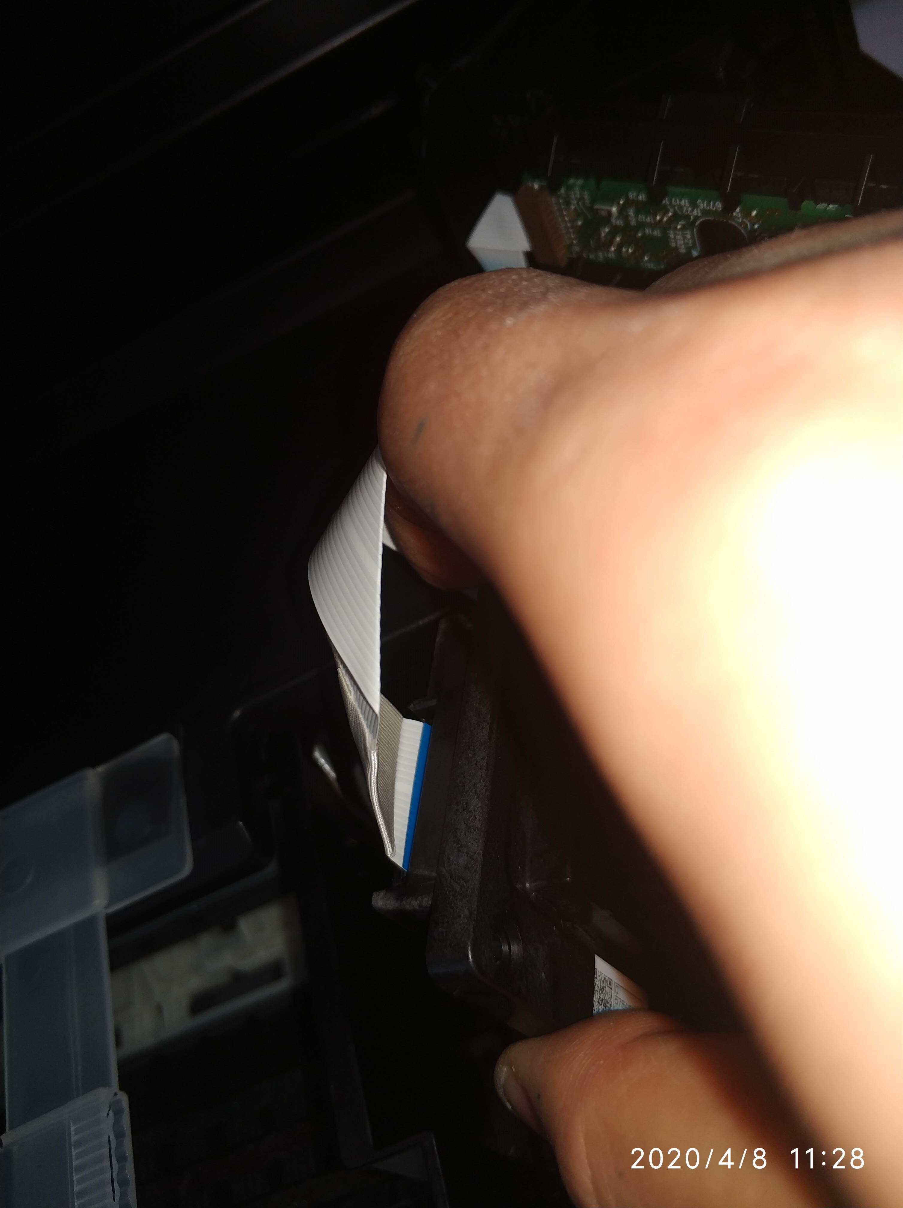

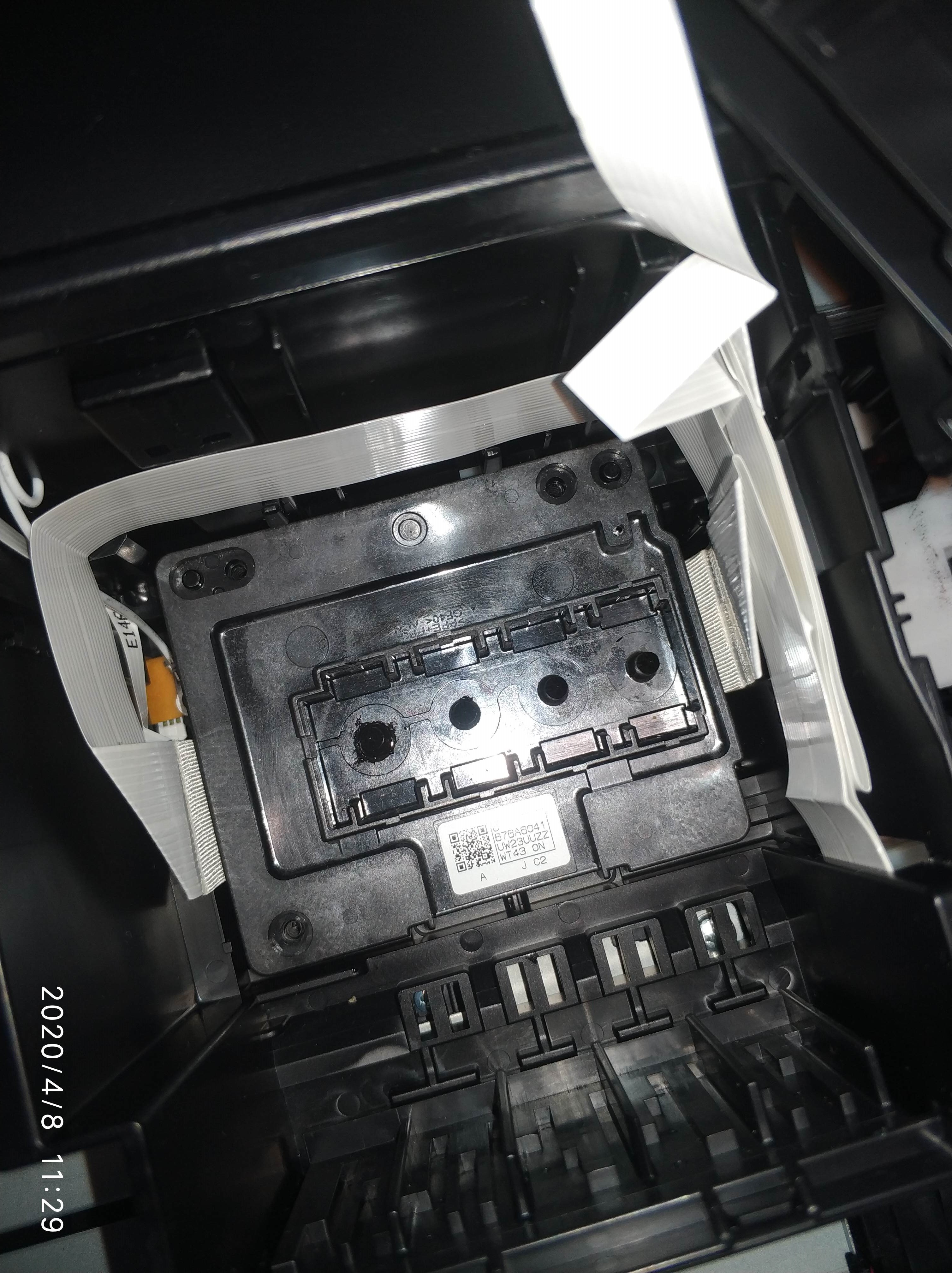

Мне удалось демонтировать ПГ, но не стал я все отсоединять. У меня опыта нет и шлейфы опасаюсь извлекать. На вид чистые. Ничего туда не попало.
Получается либо сама ПГ ку-ку, либо СНПЧ/чернила.
Буду наблюдать. Делать больше нечего.

так легко ПГ на 3720 извлекается. Чудо!

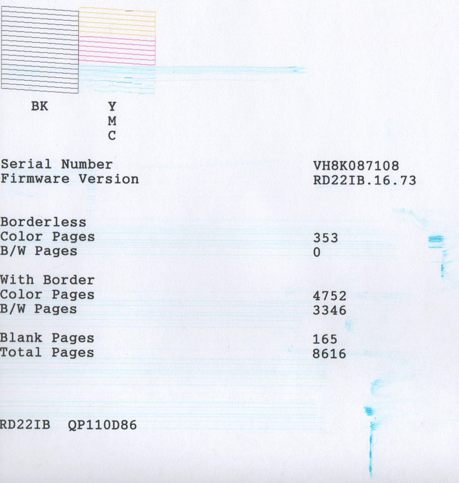

Наверное все это бессмысленно. Я сейчас попробовал черно-белую печать, а принтер мне уже везде голубого подливает. Вообще всюду. Хана ПГ или материнке.
Даже черным не напечатать.
Неужели все из-за СНПЧ и пусть печатал бы я на оригиналах, то такого не произошло бы...

Печать с документа Word. Но такая ерунда даже если документ ксерить принтером (этот принтер МФУ) в режиме ч-б ксерокопирования. Получаешь копию ч-б уже с полосами голубого. Сейчас пока все это едва уловимо. Сканер полосы не видит.

| Сообщение #19 Отправлено 12 апреля 2020 - 09:46
Хотел еще полюбопытничать.
А дюзы в ПГ теперь в стекле что ли делают?
Что за вставка похожая на стекло на подошве головки?
