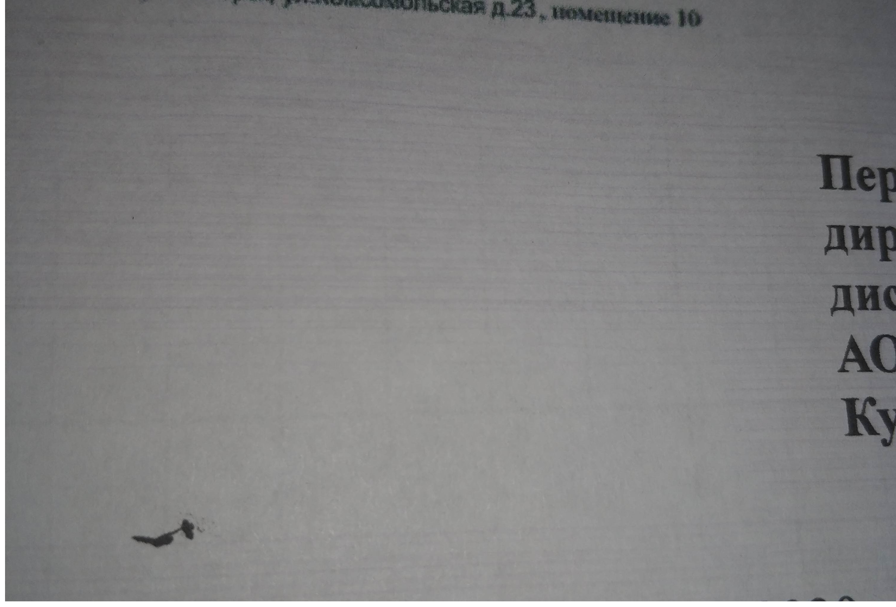

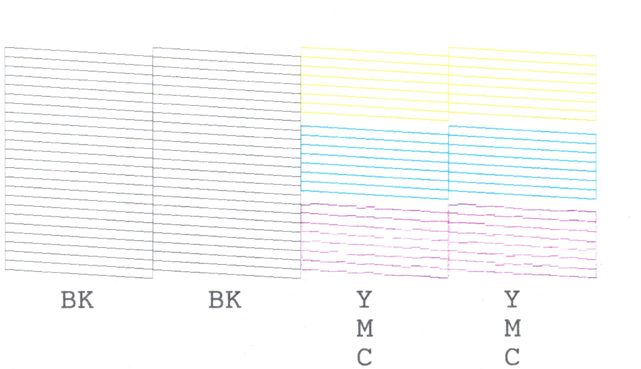

Поменял чернильницы местами (голубой с пурпурным) по совету 9999.
Теперь голубой стал печатать отлично, а пурпурный косоструить и полосить везде, как раньше голубой.
Прикрепляю фото и скан.
Там на фото с текстом в местах где нет текста полосы теперь пурпурные едва уловимые.
Это скорее ПГ вышла из строя, чем платы в принтере?

| Сообщение #23 Отправлено 17 апреля 2020 - 19:05
Полностью голова вряд ли, а канал точно не в порядке. И, скорее всего, Вы его довели до такого состояния Вашими голубыми чернилами. Что за марка чернил?

| Сообщение #26 Отправлено 18 декабря 2020 - 19:30
А вот нифига. Если вы сравните характер дефектов в проблемном канале ПГ, то заметите разницу - и там и там пропадают разные дюзы и косоструй разный. Отсюда вывод - проходимость ПГ есть, но она затруднена и зависит от чернил, чего быть не должно. Так как дюзы забиты не до конца и косоструй плавает - есть смысл помыть как следует именно этот, проблемный канал.
