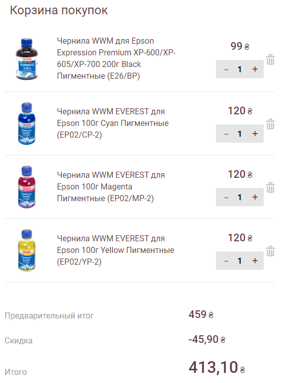

peterq,
можете также выбрать наши пигментные Everest (цвета СМY). Для более контрастных документов на Вашем принтере можно взять черный Е26/ВР, ибо Everest - чернила для профессональной фотопечати (9 цветов).
| Сообщение #6 Отправлено 01 ноября 2019 - 13:21
WWM, предлагаете такой комплект? Заманчиво, особенно с учётом того, что черного больше в 2 раза, а тут как раз печати текста будет больше, а по цене с Барвой паритет (там 408 грн выходит за комплект 4*100).
