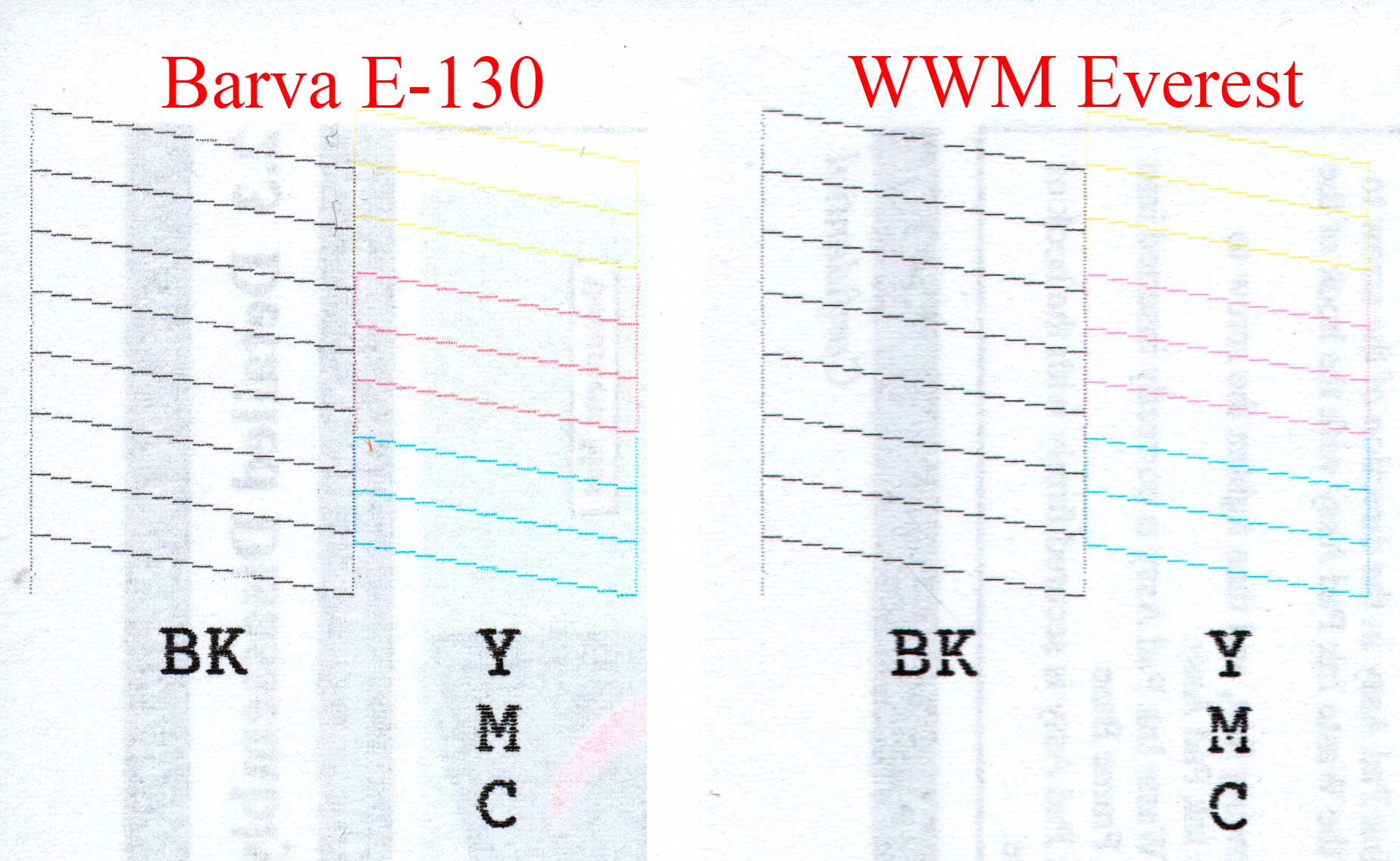

| Сообщение #27 Отправлено 16 марта 2021 - 11:57
Апдейт старой темы, уже на другом "железе", но может кому-то будет интересно в разрезе чернил.
В общем лето 20-го удалось за символические 100-200 грн($4-8 )(уже точно не упомню) взять замученный XP-225 c СНПЧ от Лакипринт. Принтер был очень грязный везде, но в готовность выходил. :)
Разобрал, перемыл, смазал, собрал. Голова промылась хорошо, на водянке отлично заработала. Залил пигментный комплект от WWM (CMY Everest + E26BP), по CMY вопросов нет, а в черном со временем начала косоструить одна дюза и иногда забиваться другие 1-2 дюзы (где-то после 50-100 страниц). Забитие легко лечилось прочисткой из драйвера, косоструй не смог устранить даже сняв голову.
Был куплен у Anbel CMY комплект пигмента Barva E130 и по выработке пузырьков с Everest была проведена замена - со снятием и полной промывкой головы и СНПЧ.
В черном так и остался WWM E26BP, косоструй в той самой одной дюзе не побежден, но, вроде, чуть уменьшился (промывка делалась без экстрима).
В мадженте пока не появилась одна дюза
, но чернила я заливал только вчера, может ещё пробьётся.
Первое впечатление - CMY E130 однозначно ярче Everest (как и ожидалось), но удивительно что сильно отличается оттенок мадженты.
PS А мучаемый ранее S22 пошел на склад, т.к. как принтер XP-225 его кроет как бык овцу и голова там живее. А S22 кому-то со временем подарю на "водянке", так он достаточно стабилен.

| Сообщение #29 Отправлено 17 марта 2021 - 01:24
Как я и предполагал, маджента пропечаталась после суток отстоя. Ну и самое сильное различие в цветах это эта же маджента - в Барве она более красно-морковная, в Эвересте более розовая.
В целом печать без профиля (на профилях драйвера принтера) на Барве даёт картинку, которая устроить большинство пользователей, хотя на сером клине есть небольшая неравномерность (но и черный у меня не родной, так что финальные доводы делать нельзя). Печать же без черного (любой тип бумаги кроме plain) откровенно "теплит" и черного, конечно же, не хватает. :)
Т.е. без профиля на обычной бумаге очень даже можно печатать. И даже без профиля результат на Барве выглядит лучше, чем на Эвересте с профилем (хотя там к серому и нет претензий) - наглядная иллюстрация того, что применение части палитры от многоцветных принтеров всё же менее предпочтительнее комплекта, созданного специально под заданную палитру (и семейство аппаратов).
Было бы интересно попробовать заменить E26BP на черный от E-130 (чтобы получить полный комплект), но его перманентно нет в наличии у производителя. :(
