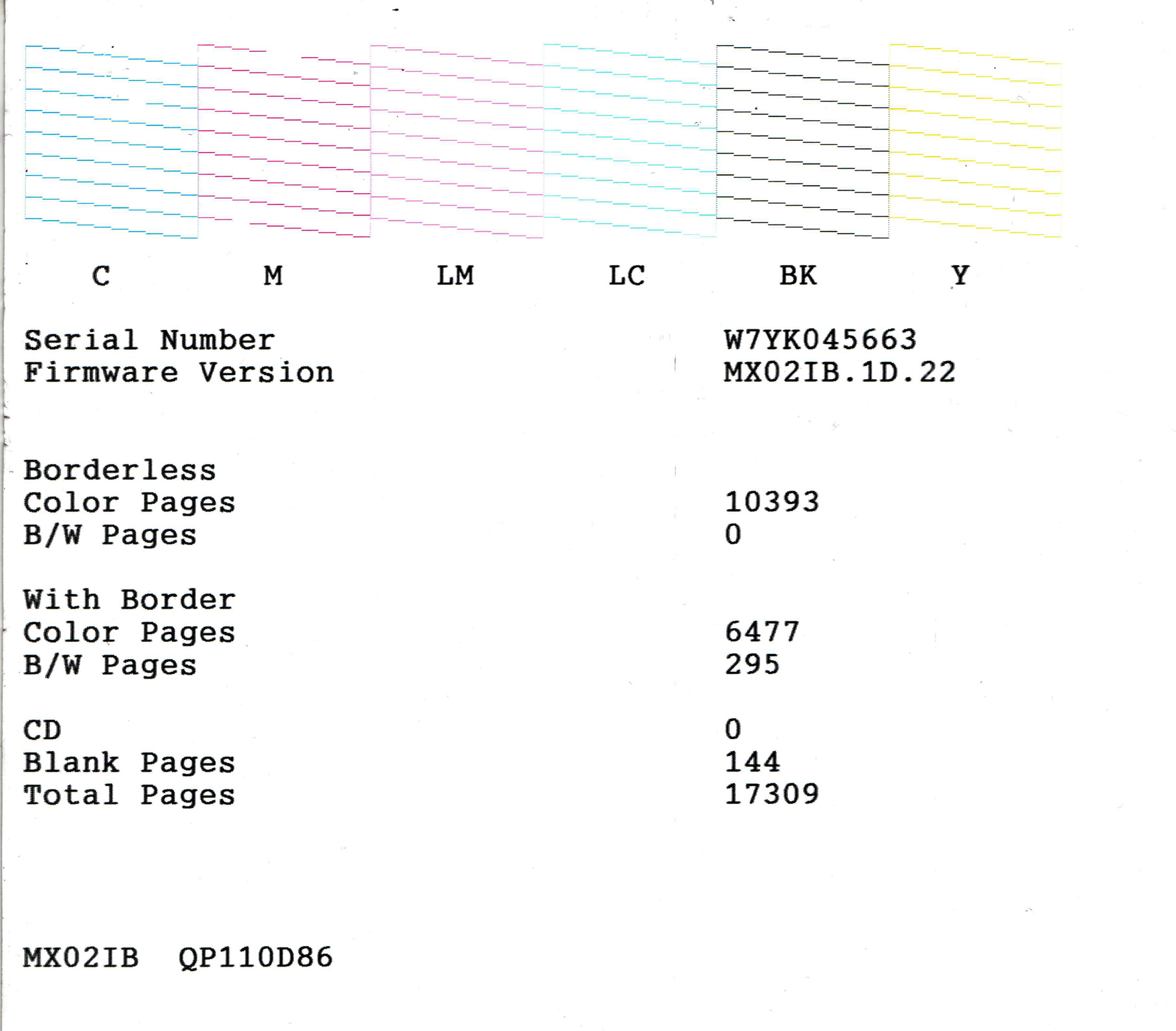

|    Сообщение #32 Отправлено 23 октября 2019 - 10:58   Vorona
Чернила пока не стал менять на оригинал, сделал бутерброд , оставил на ночь. Сегодня с утра такой результат. Сделал бутер второму принтеру, завтра узнаю.
Как так получилось?
  • Прикрепленное изображение: Безимени-1.jpg
|    Сообщение #33 Отправлено 23 октября 2019 - 15:21   MaK7
Промыли голову.
До следующего раза. :)
|    Сообщение #34 Отправлено 23 октября 2019 - 16:02   Vorona
Второму принтеру то же помогло) посмотрим на сколько хватит, странно что проблемные цвета совпали у принтеров.

|    Сообщение #36 Отправлено 26 октября 2019 - 12:43   Duch
MaK7, Исходя из убеждения, что надежда умирает последней, из имеющихся доноров были слиты все чернила и произведена их прочистка (был залит дистиллят в донор и прокачан шприцем через демпфер, далее залита жидкость для прочистки и также прокачана, потом снова дистиллят). Несмотря на все эти махинации, светло-синий всё так же косит
Получается, что проблема окончательно в голове?
|    Сообщение #37 Отправлено 26 октября 2019 - 13:30   9999
Просмотр сообщенияDuch сказал:
Я бы поборолся.
Слить проблемные чернила из всего тракта донор-шлангопровод-демпфер-пг. Залить вместо чернил промывочную жидкость. Печатать проблемным цветом 100%-ным заполнением и смотреть на результаты. Несколько дней и только потом станет ясно на выброс ПГ или как. На ночь подсовывать бутерброды.
|    Сообщение #38 Отправлено 26 октября 2019 - 15:27   MaK7
Опыт мне подсказывает, что лучшая промывка в случае если дюзы физически живые, но кривят в силу грязи - это оригинальные чернила.
Сталкивался много раз.
Причем как-то особо мыть ничего не нужно: достаточно залить, и в обычном рабочем режиме печатать, проходит очень быстро: отпечатал несколько фото, постоял ночь, еще несколько фото, еще ночь - и на утро красота. Если Вам дорого - ну налейте оригинал от L100/200/300. Естественно, никакой фотопечати там не будет, ибо у этой серии чернил нет лайтов, но как промывка - вполне себе вариант. Потом что останется перельете в канал Cyan, он тоже спасибо скажет, ибо тоже засран, судя по первому Вашему скану:

|    Сообщение #39 Отправлено 28 октября 2019 - 12:45   Duch
Пока "руки доходят" до реализации озвученных рекомендаций, был замечен еще один артефакт
При печати за раз более 10 листов, начинают пропадать дюзы LC. Чистки не помогают. Будто завоздушиваются. Если с вечера замечен такой эффект, то на утро все дюзы, хоть и косые, но на месте
Как думаете, это два разных симптома или часть одного?
|    Сообщение #40 Отправлено 29 октября 2019 - 10:49   MaK7
Проверять подачу чернил от банок и до демпфера, и наполнение самого демпфера.
Первое легко проверяется печатью с открытой пробкой (предварительно положив доноры на бок), второе - банально посмотреть на демпфер (должен быть наполнен ~50%).
