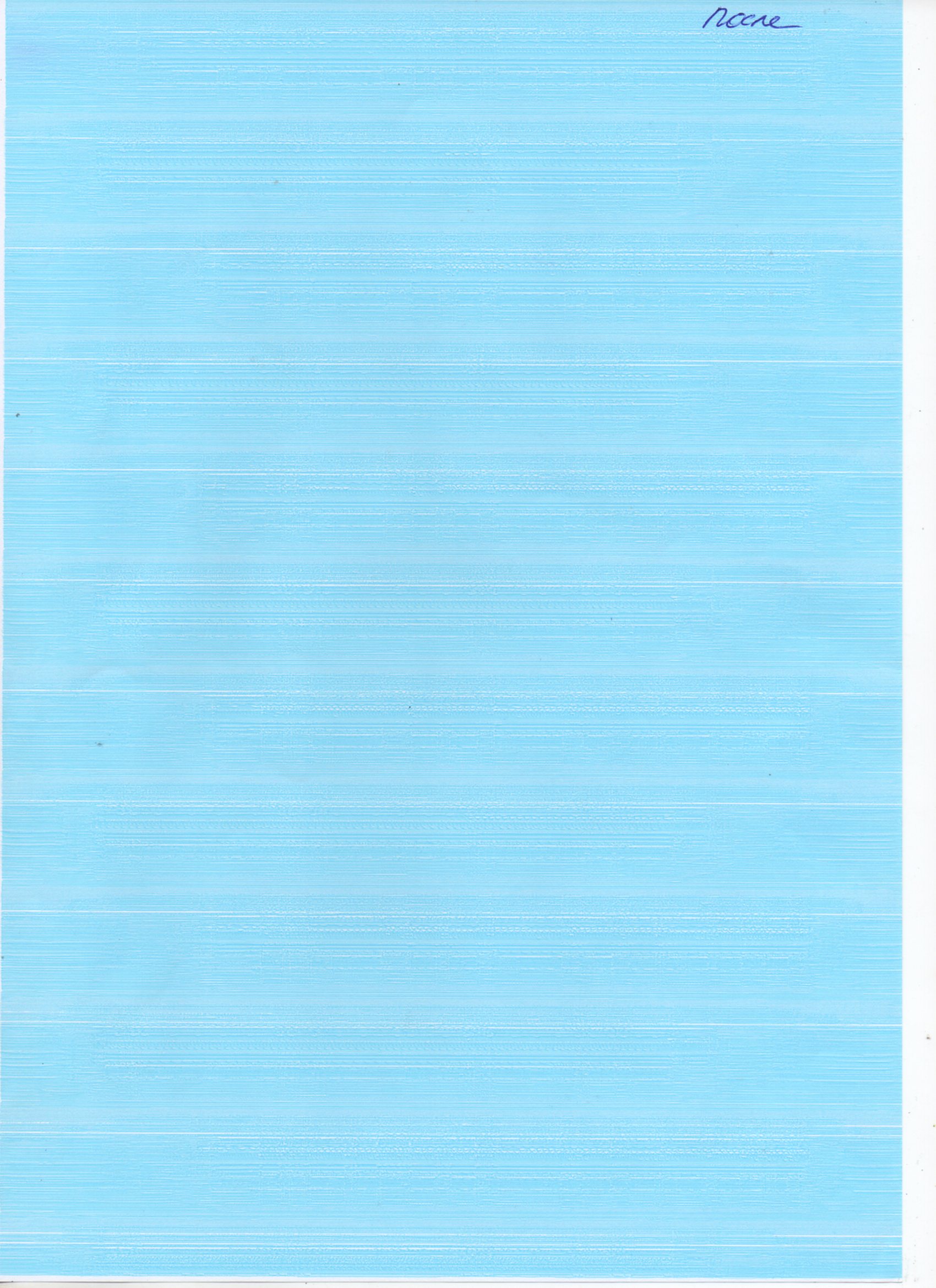

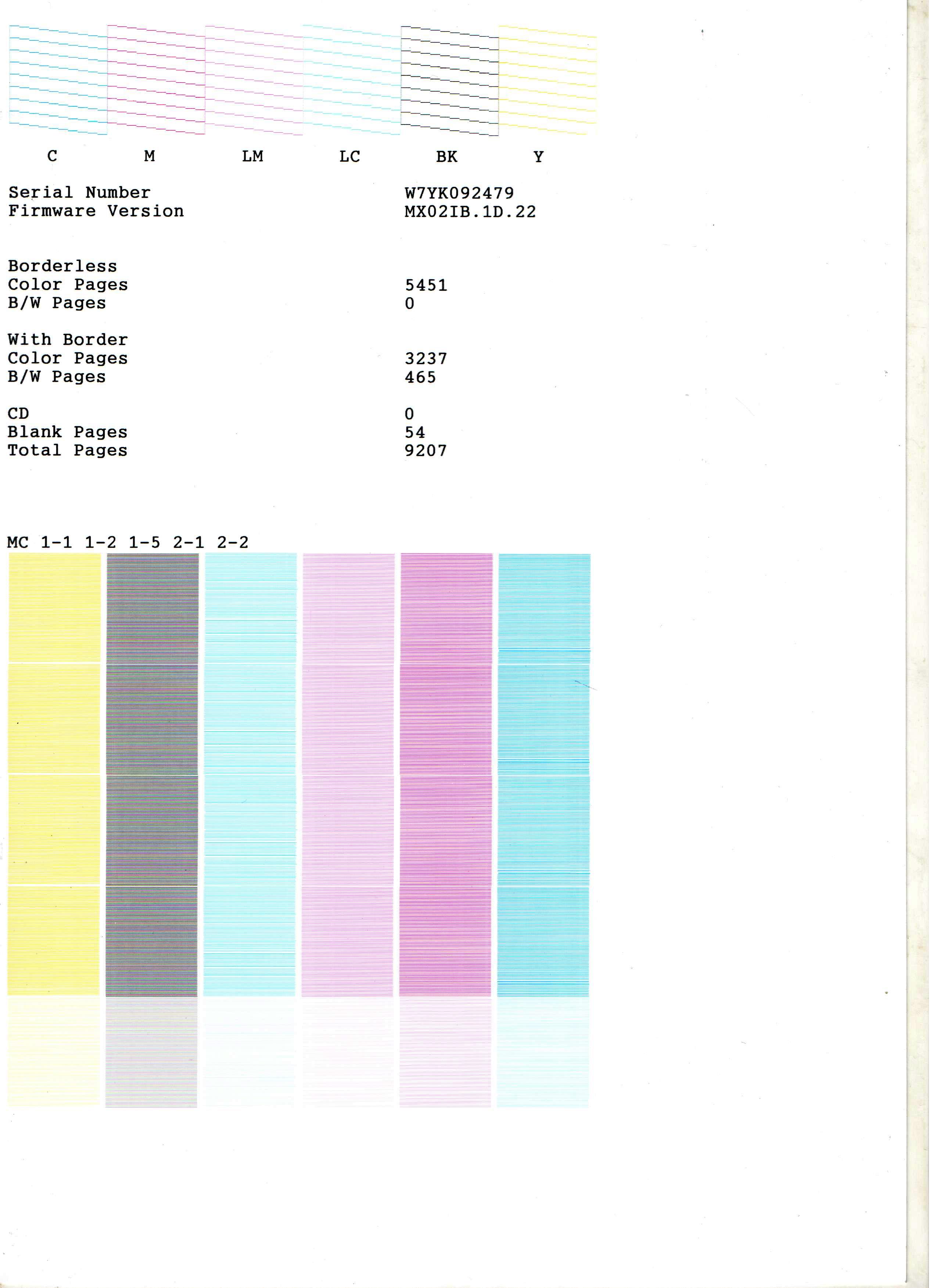

Поставили, начали печать. Первые 100 листов - полёт нормальный, в заканчивающиеся доноры с оригиналами залиты Хамелеон

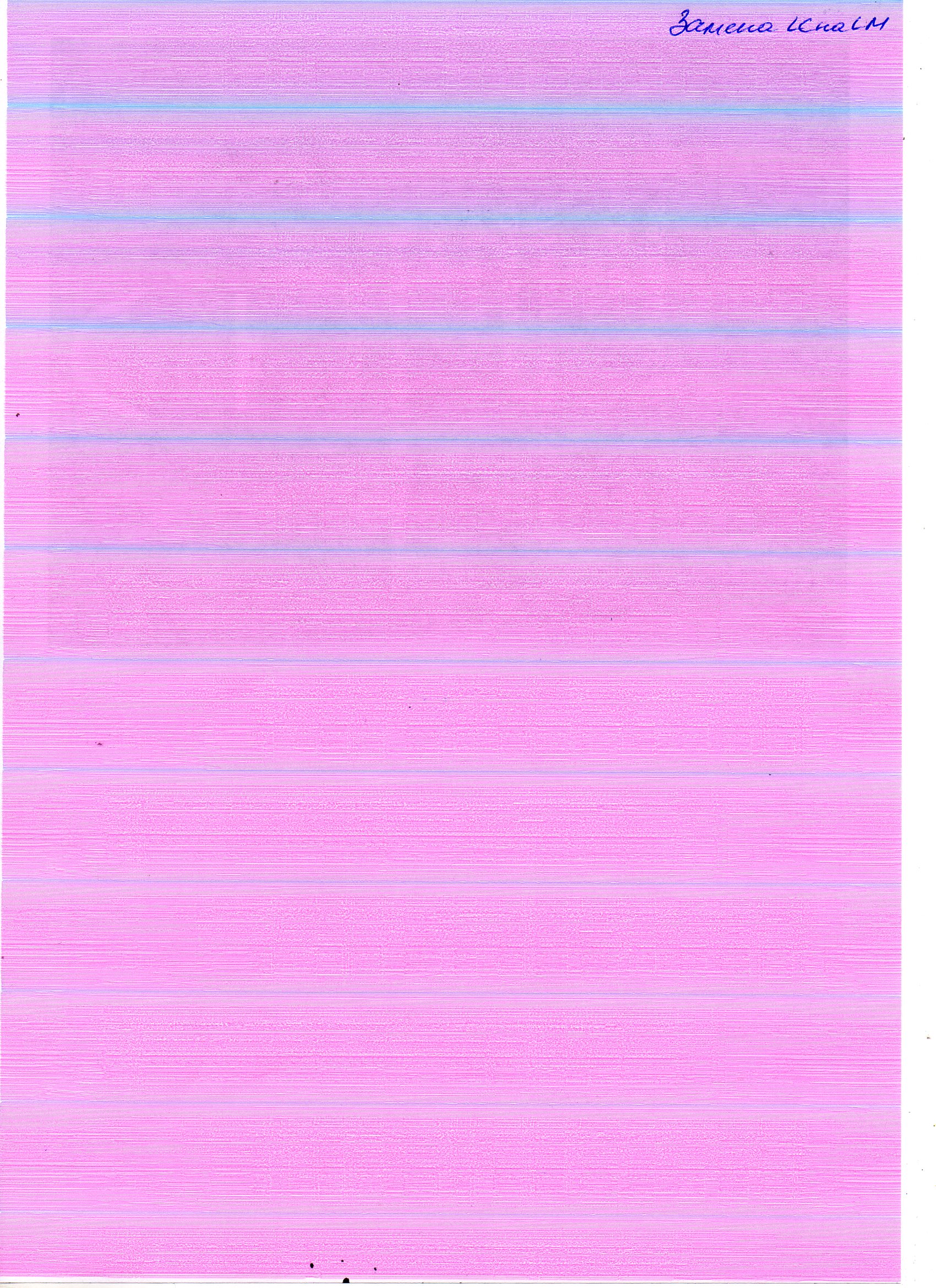

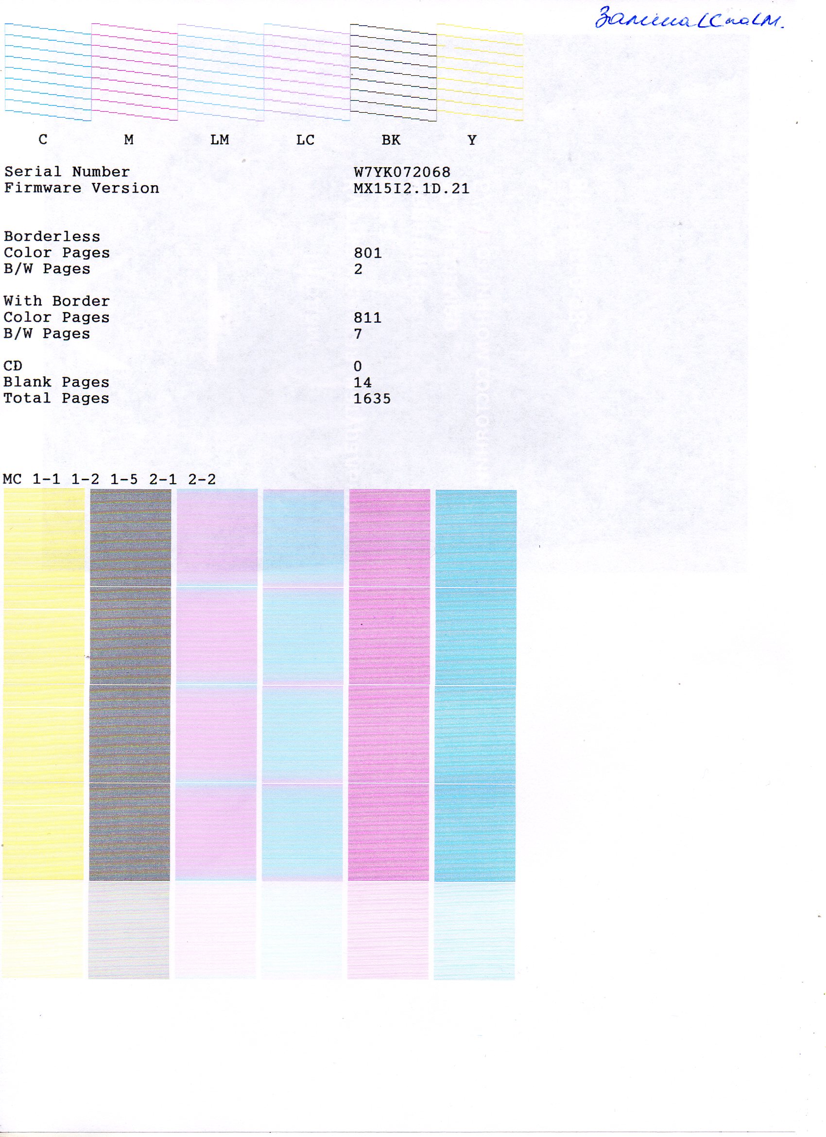

Вскоре, появились полосы. Тест дюз показал косоструй в 2-3 дюзах LC
Штатные прочистки результата не дали. Взял шприц, наполнил жидкостью для водяных чернил OCP, пропустил пару шприцов через штуцер ПГ - бестолку. Пара-тройка бутеров - бестолку
Под конец "танцов с бубном", косоструйных дюз стало больше - порядка 10-ти
Отдал знакомым из сервиса
Делали прочистку ММ с нашатырным спиртом на снятой ПГ. Оставили отмокать на ночь
Результат - без изменений (см. сканы. В правом верхнем углу подписано: до чистки и после)
Итог: на мой взгляд, полная вакханалия
Никогда такого не встречал
У кого был опыт? Как думаете, в чем может быть дело?

Duch, я вижу проблемы не только с CL. Сделайте нормальный скан с нормальным разрешением.
Причины стабильного косоструя всегда одни и те же:
1. Загрязнение подошвы у отдельных дюз.
2. Загрязнение самих дюз без потери проходимости.
3. Завышена вязкость чернил.
4. Затруднено поступление воздуха в доноры для компенсации объема израсходованных чернил.
Угадать что у вас - сложно. После простоя из чернил мог выпасть осадок, который после возобновления работы мог быть смыт в дюзы свежими чернилами.

Вылейте бурду из донора, шланга и демпфера, и залейте оригинал. Можно баловства ради просто перекинуть шланг на LC с соседнего черного или LM, это вообще даром.

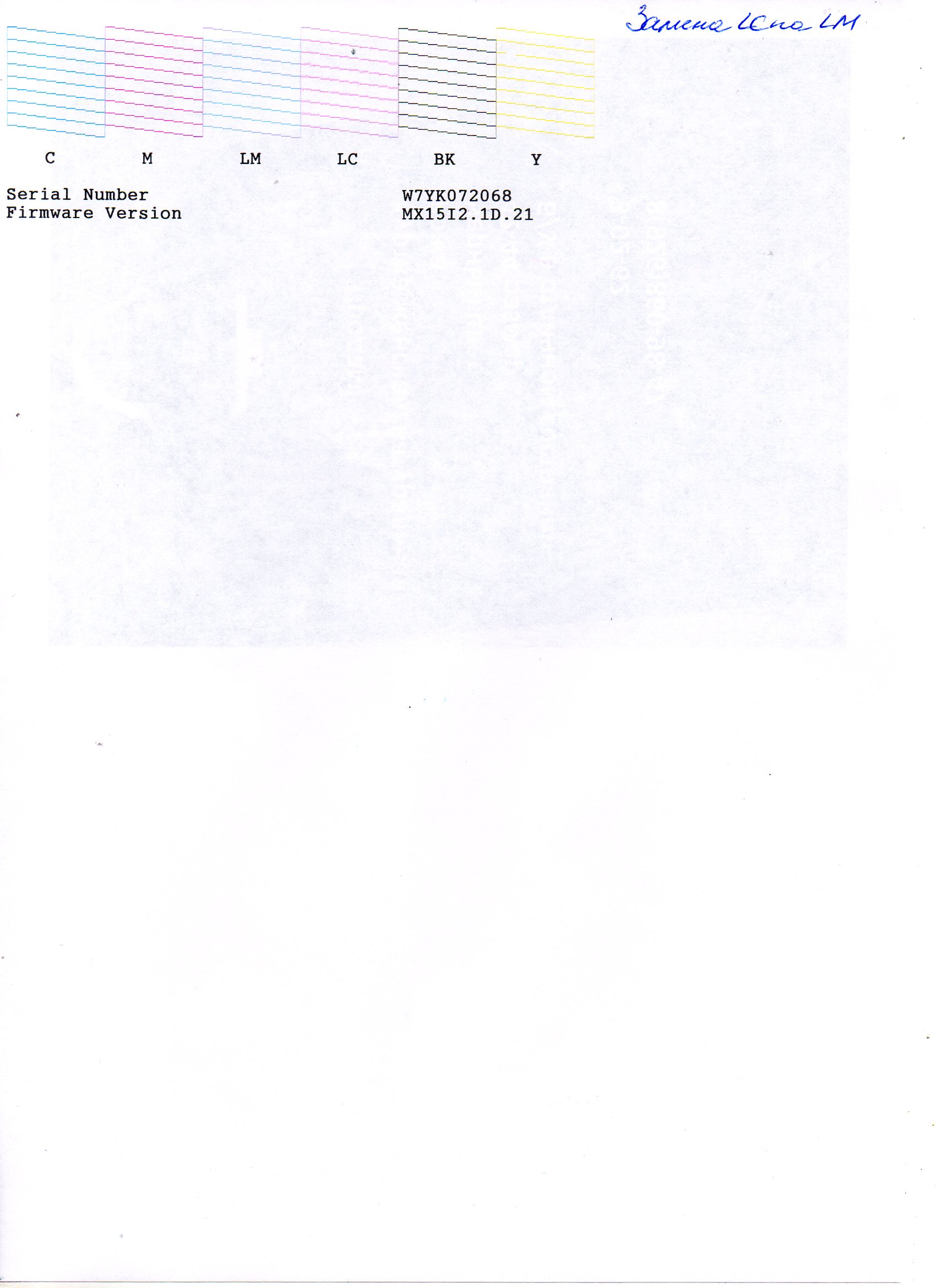

Начните с проверки собственно самих каналов, т.е. перекинуть шланг с черного (который у Вас вполне "живой" на соседний LM). Если тест дюз будет хорошим - виноваты чернила в LM, иначе - действительно засрана сама головка в этом канале.

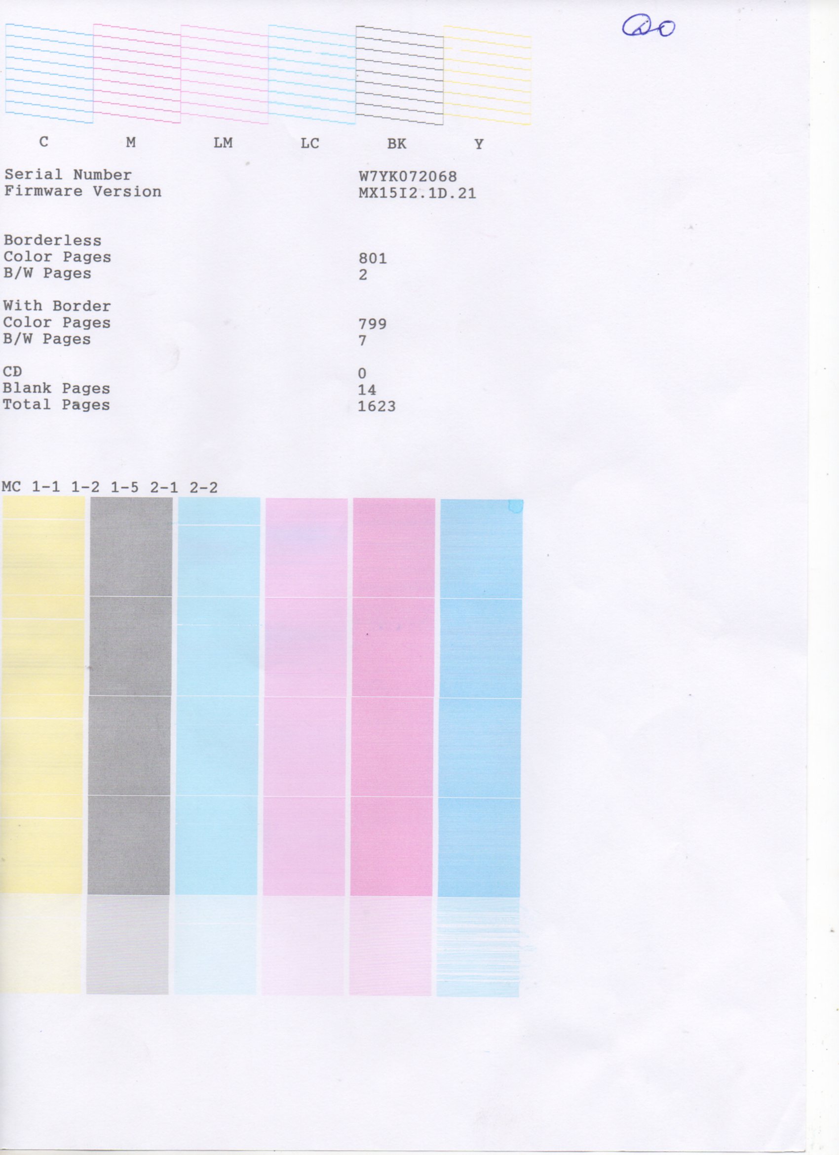

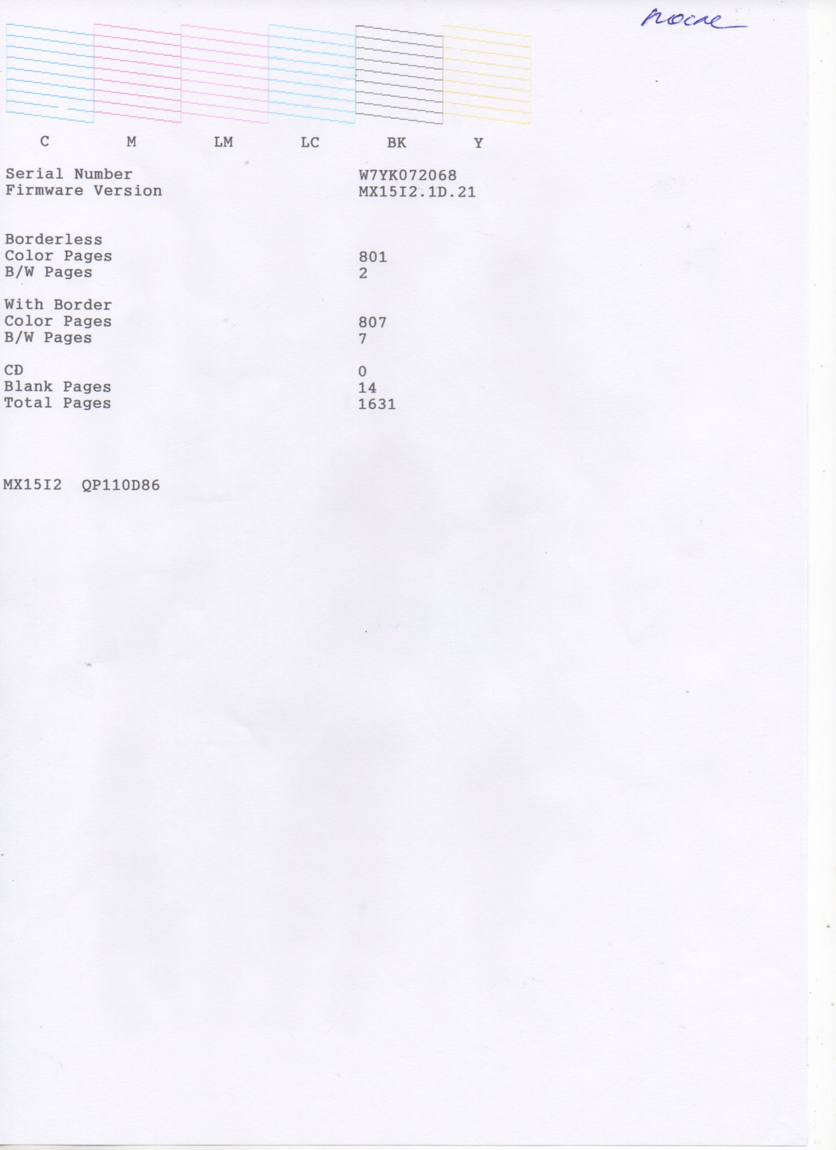

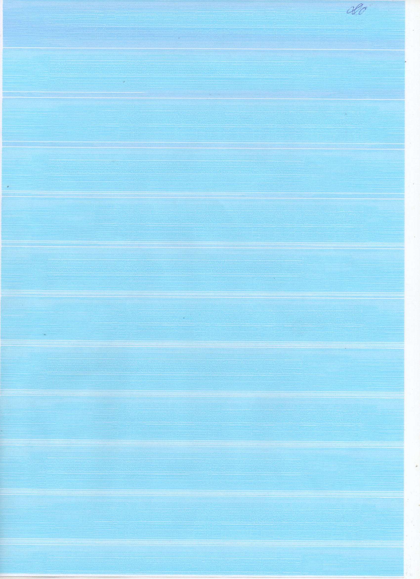

MaK7, коллега, не понимаю: Вы сперва предложили, в качестве диагностики, "перекинуть шланг" с одного цвета на проблемный. Это нам бы дало понять, в голове дело или донорах. Что и было сделано. Идеальный, по тестам, LM был заменен на проблемный LC и, теперь, проблемы проявляются на идеальном цвете, не смотря на то, что было проведено две чистки и прогнано несколько (порядка 15) листов-тестов цвета LC
При всём этом, единственное слагаемое остается неизменным - ПГ
Буду рад признать свою ошибку, но в чем логика? Почему при всех махинациях виноваты доноры?

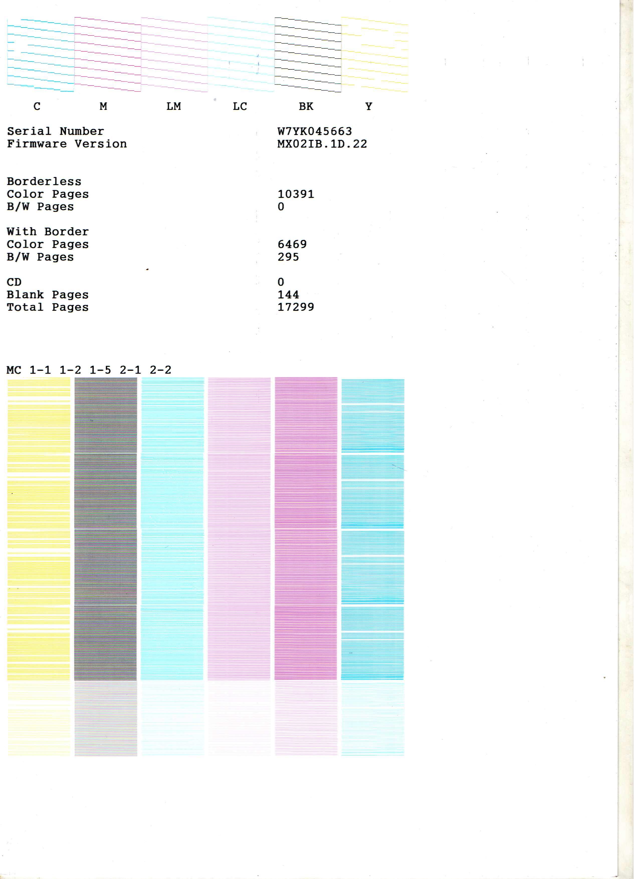

есть два принтера Epson L805 , у одного сильные проблемы с LC дюзами и C, на втором то же начинаются проблемы с ЭТИМ ЖЕ цветами, чернила были Inktec . сменил на Lomond не помогло. Есть бутылочка родного Epson С завтра попробую поменять , если не поможет, то хз что делать, но я так думаю это какой то брак что- ли заводской, принтеры покупал 2 года назад с разницей в месяц. Обидно, что и альтернативы нет ему для коммерческих целей.(
