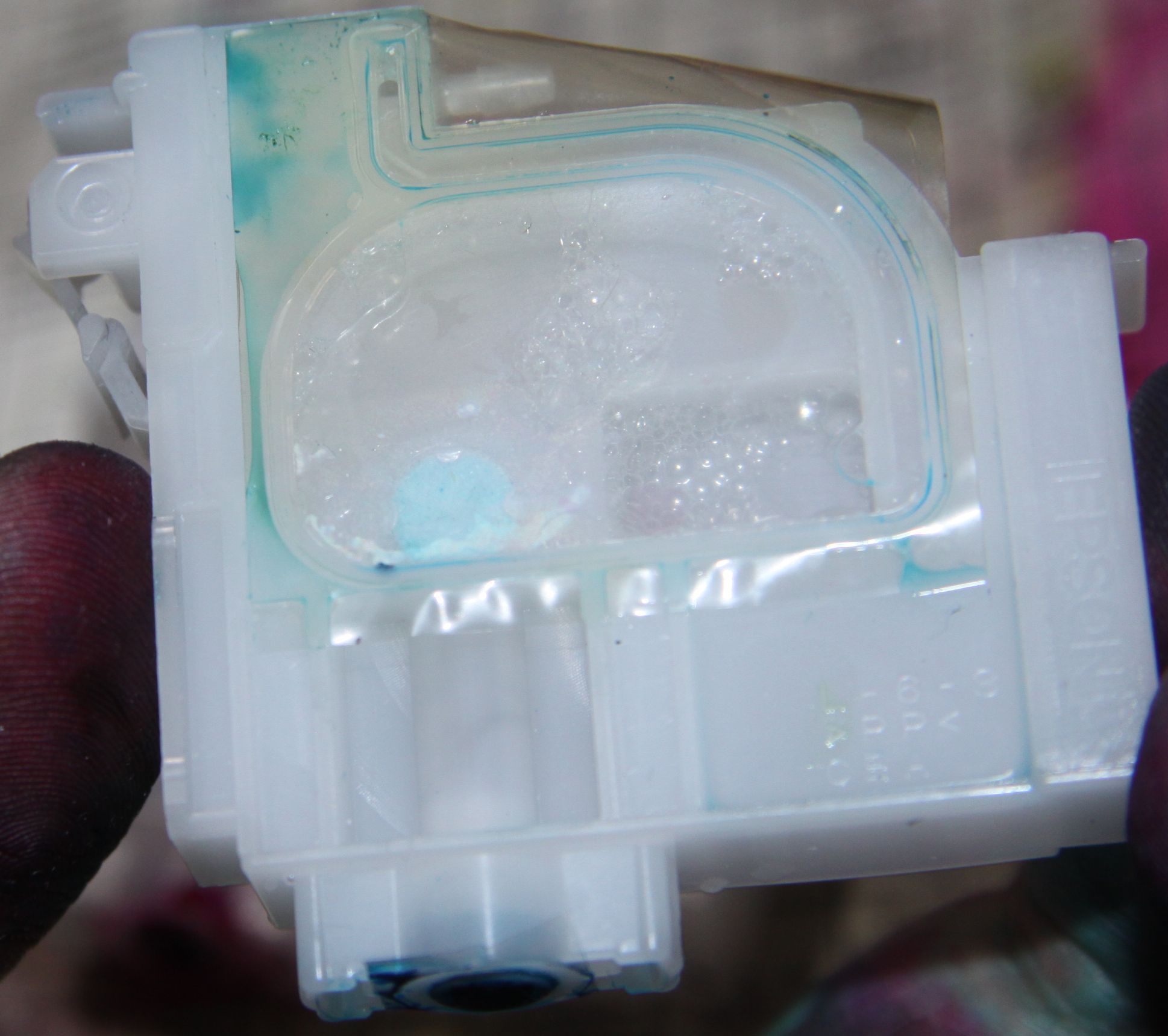

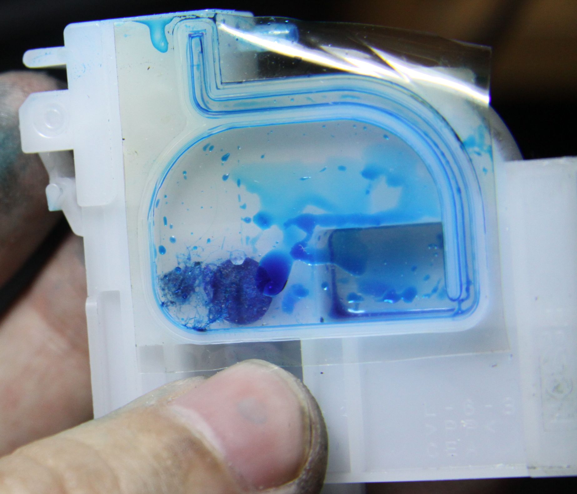

Проблему наконец-таки нашёл. Починил, так сказать, без бесконечно рекомендуемой замены чернил на оригинальные, которая в данном случае точно бы не помогла. Возможно информация кому-то пригодится.
Данный принтер приобретался б/у, не знаю как так можно было заправлять его, но оказалось, что внутри картриджей было достаточно много каких то ворсинок и прочего мусора. Картриджи заправил сначала мистером мускулом и немного подождав, пока там всё более-менее растворится, при помощи дистиллированной воды и двух шприцов мне удалось высосать из картриджей весь мусор. Проблема исчезла полностью. Фото до и после в прикреплении. Всем хорошей печати!
