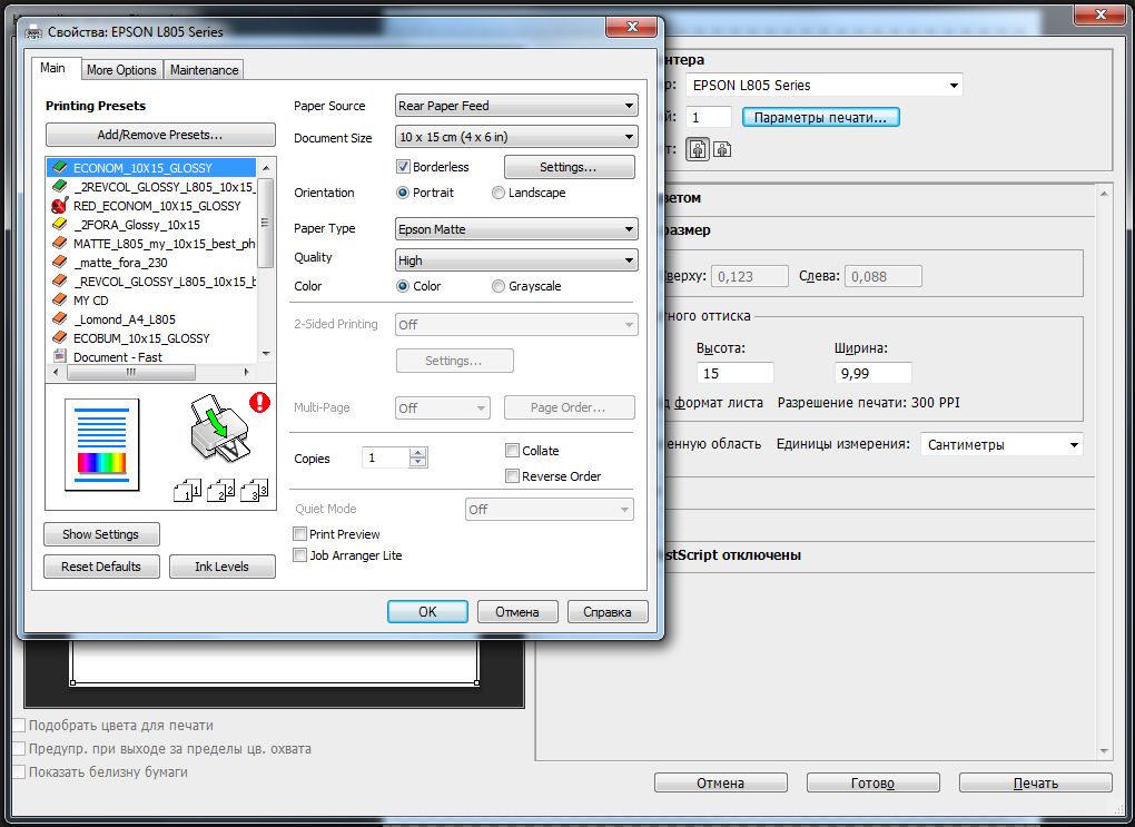

Epson L805, танцую с бубном вокруг принтера уже несколько недель и не могу победить полосы. Всё что мог уже перепробовал (бутерброды по несколько дней, поднятие/опускании принтера относительно снпч, открывание крышек снпч, протирание энкодеров, датчиков и т.п.). Чернила свежие (Fora E882 Premium для Epson серии L), отпечатал на них уже более 30 тысяч фото (проблем до этого не было, чернила из одних и тех же ёмкостей по 1 литру), шлейфы не стукают/ничего не задевают. Картриджи заполнены чернилами полностью.

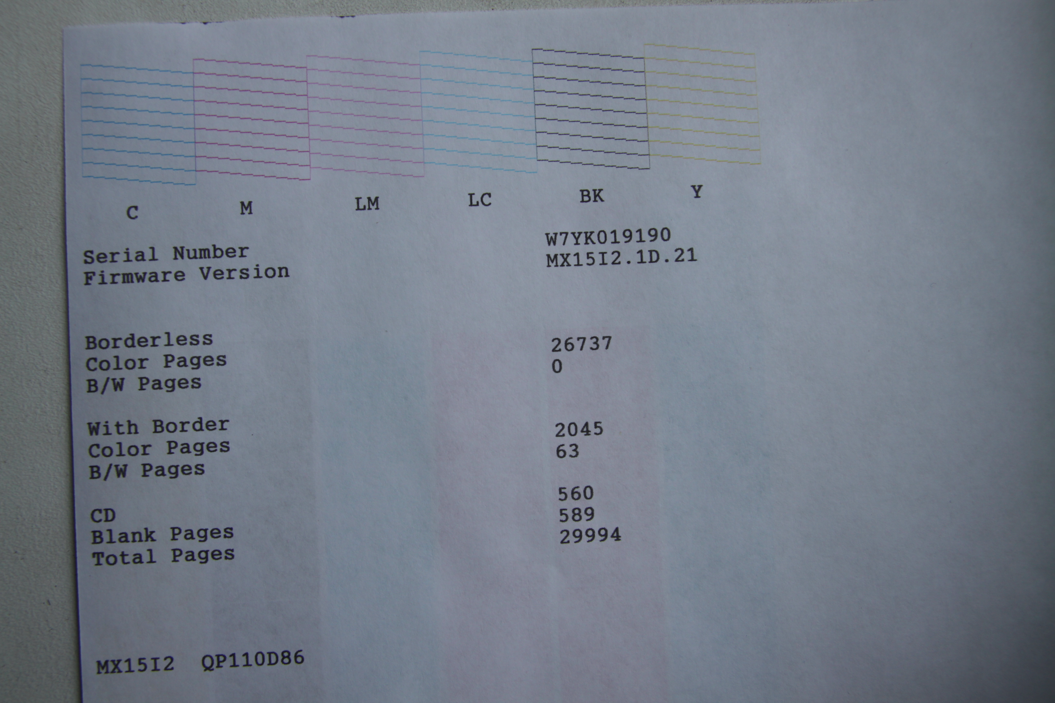

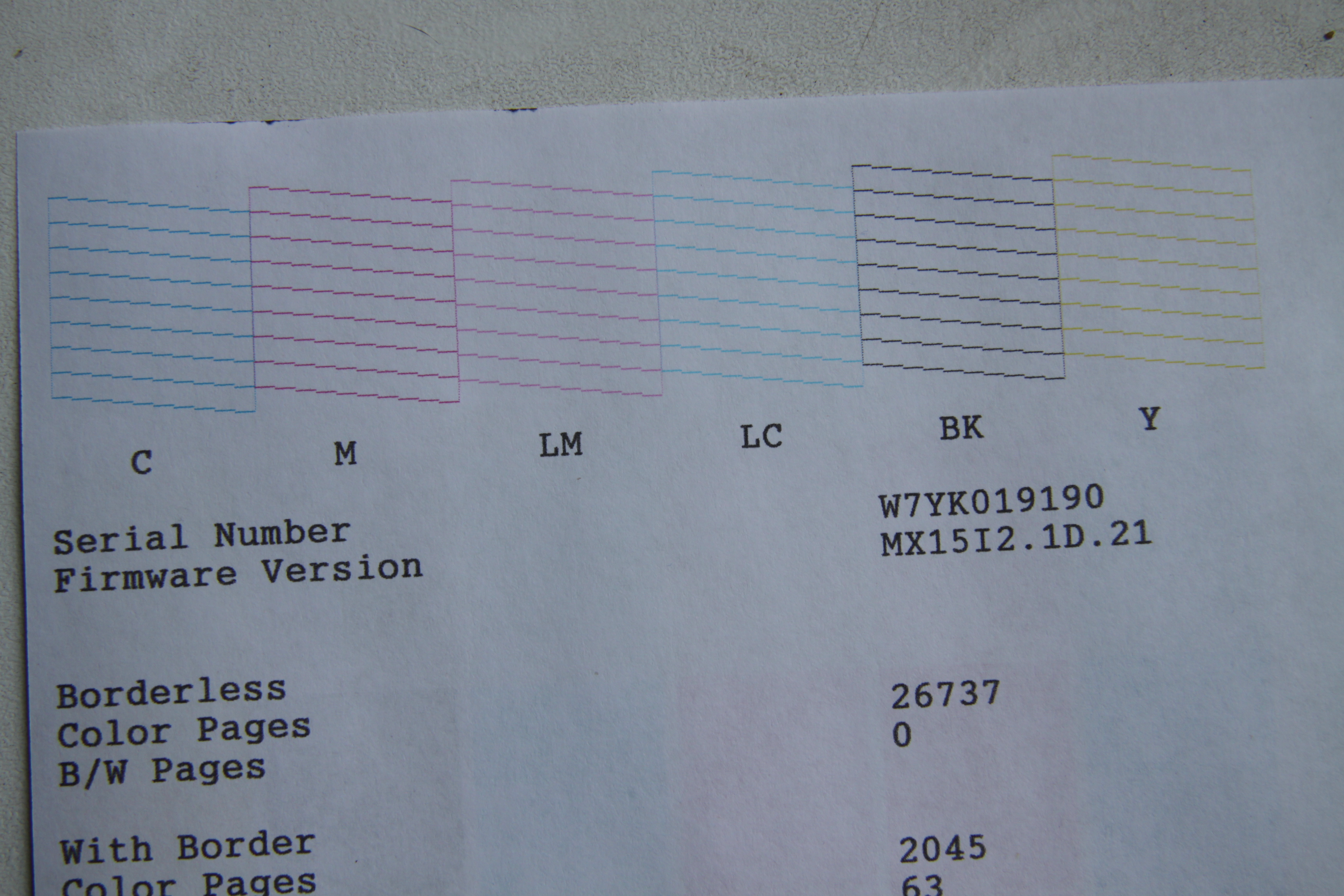

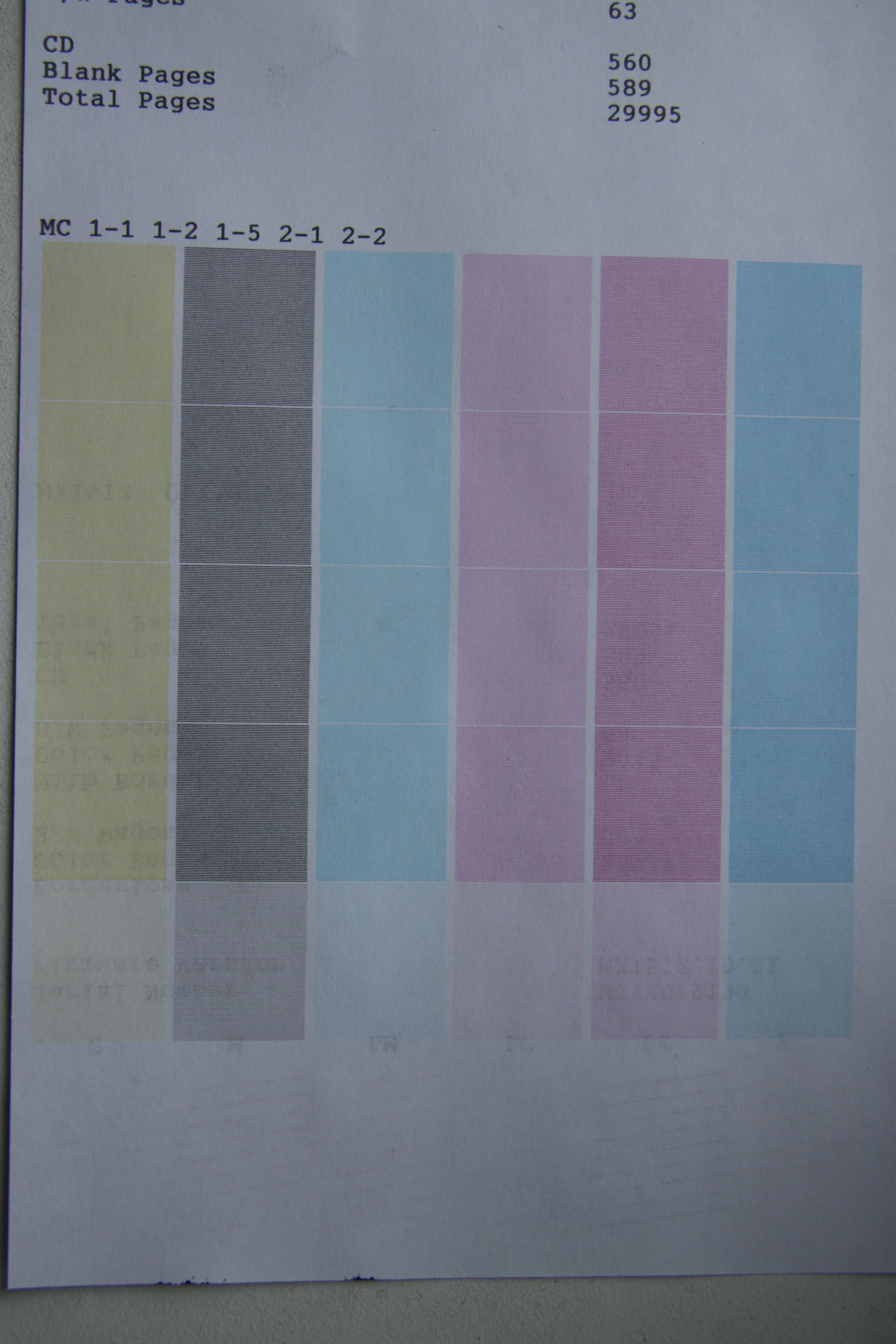

Тест дюз/тест режимов печати в полном порядке.
Суть проблемы:
Несколько толстых полос на светлых тонах в начале/конце фото+мелкие полосы на протяжении всего листа.
Крупные полосы по краям заметны даже в режиме лучшего фото.
В чём ещё может быть причина этих полос?
Помогите люди добрые!)
p.s.
тест режимов печати и тест дюз сделаны сразу после отпечатывания 67 "полосатых" фотографий в формате А4.

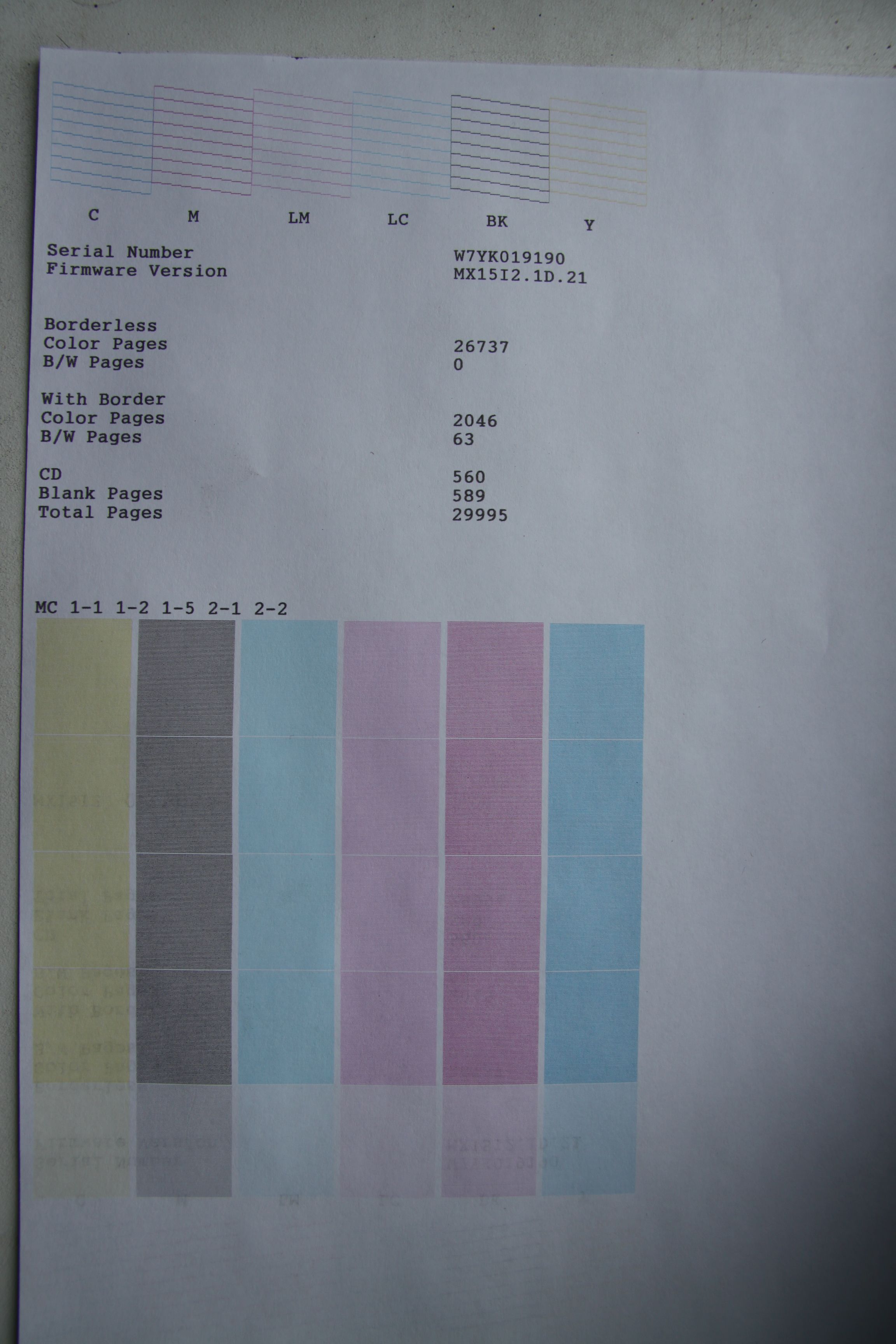

Принтер похоже начал самовосстановление (не знаю надолго ли).

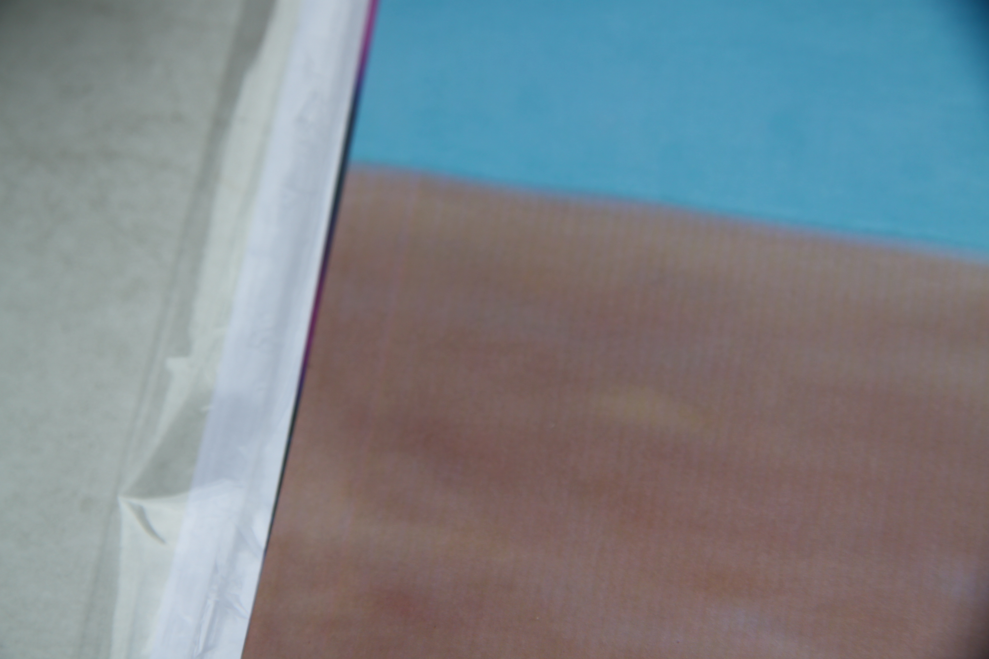

Напечатал в качестве High фотографии 10х15 полосы по краям присутствуют, но их уже почти не видно (фото 4). Вот чего ему не хватало?

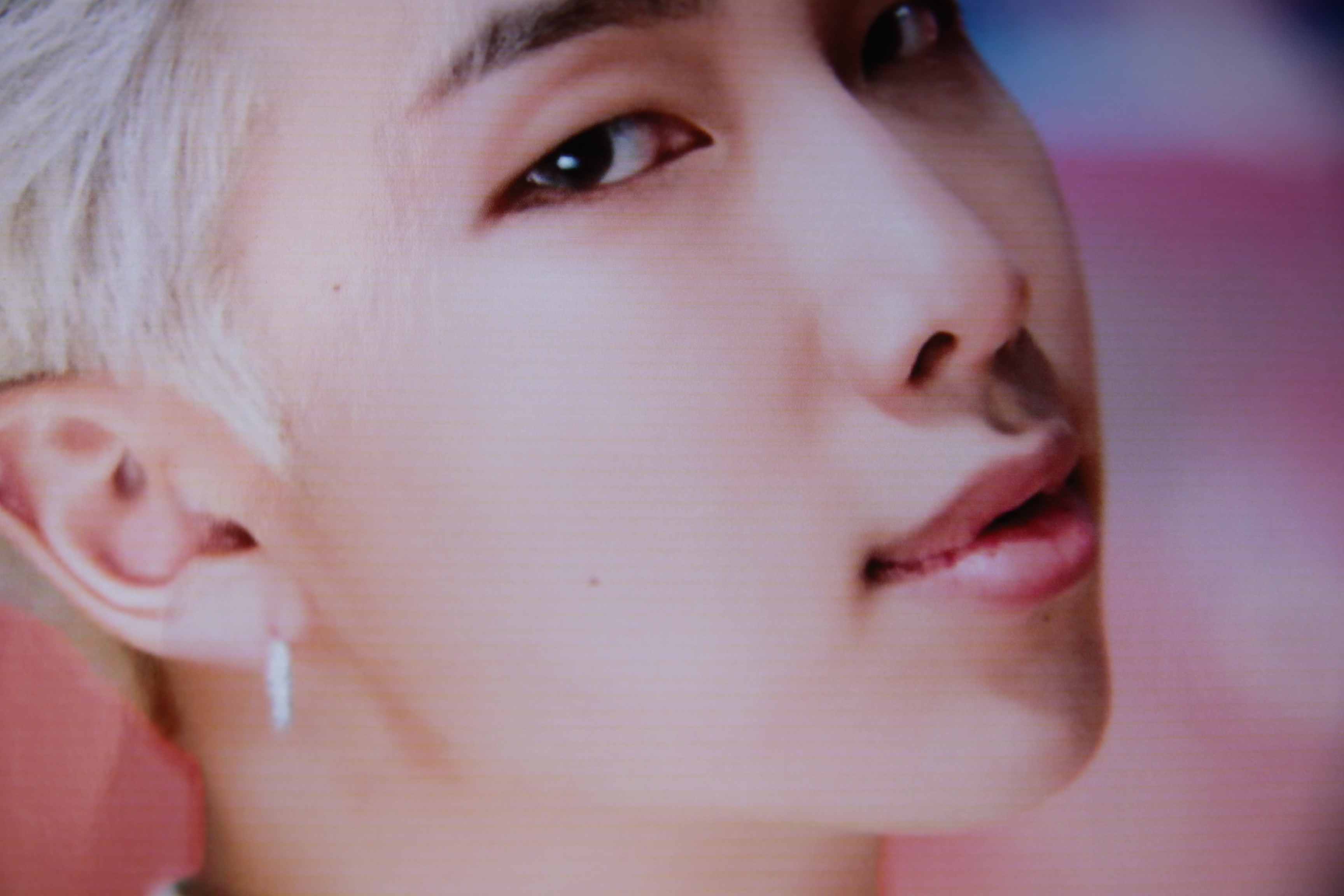

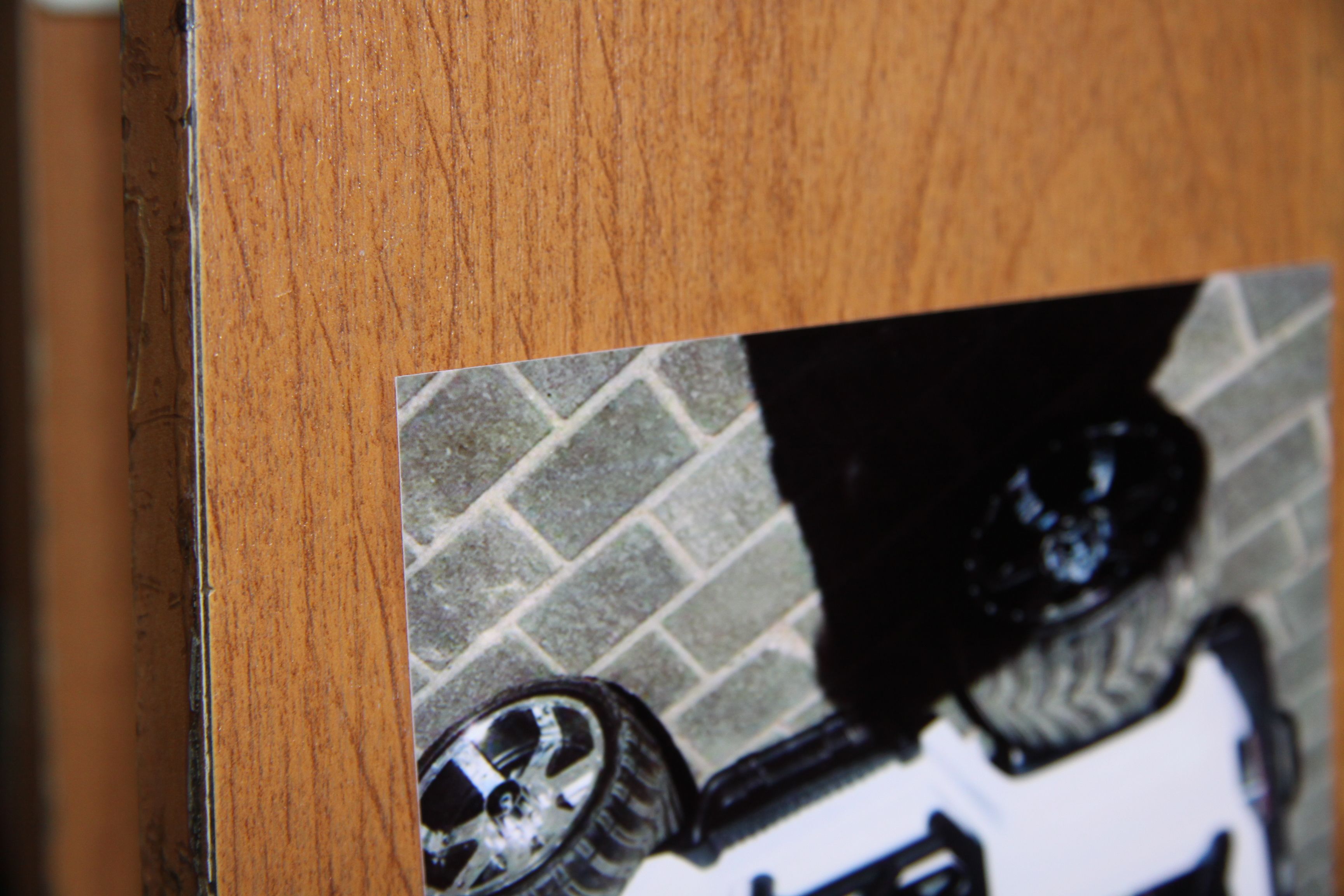

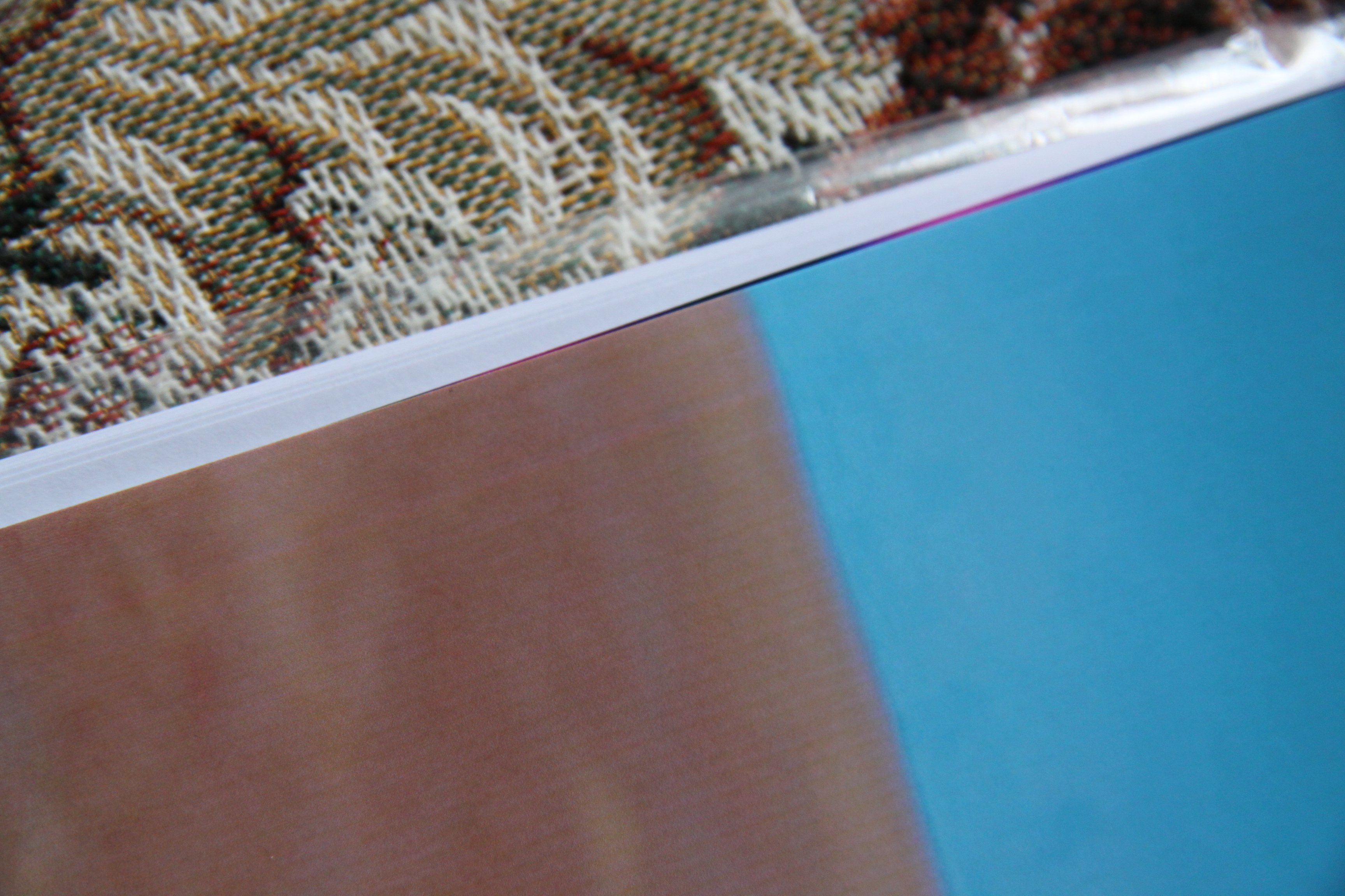

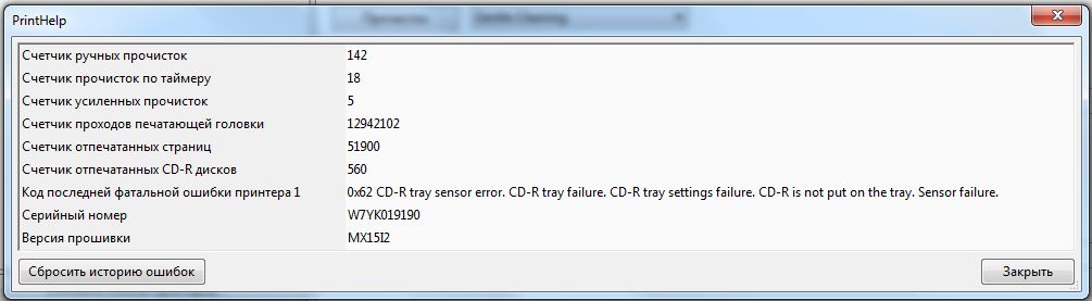

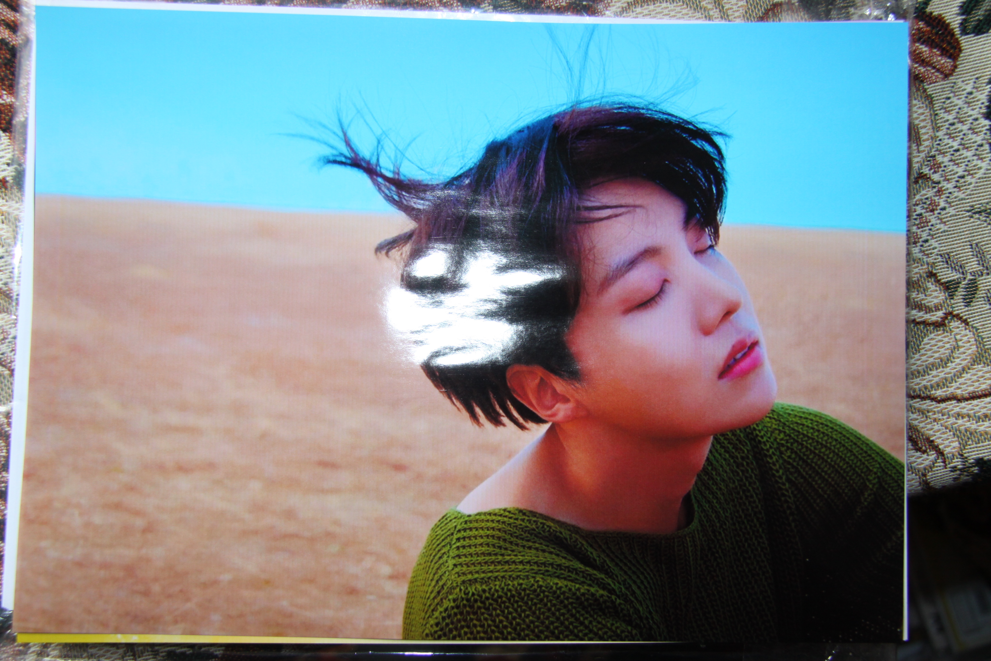

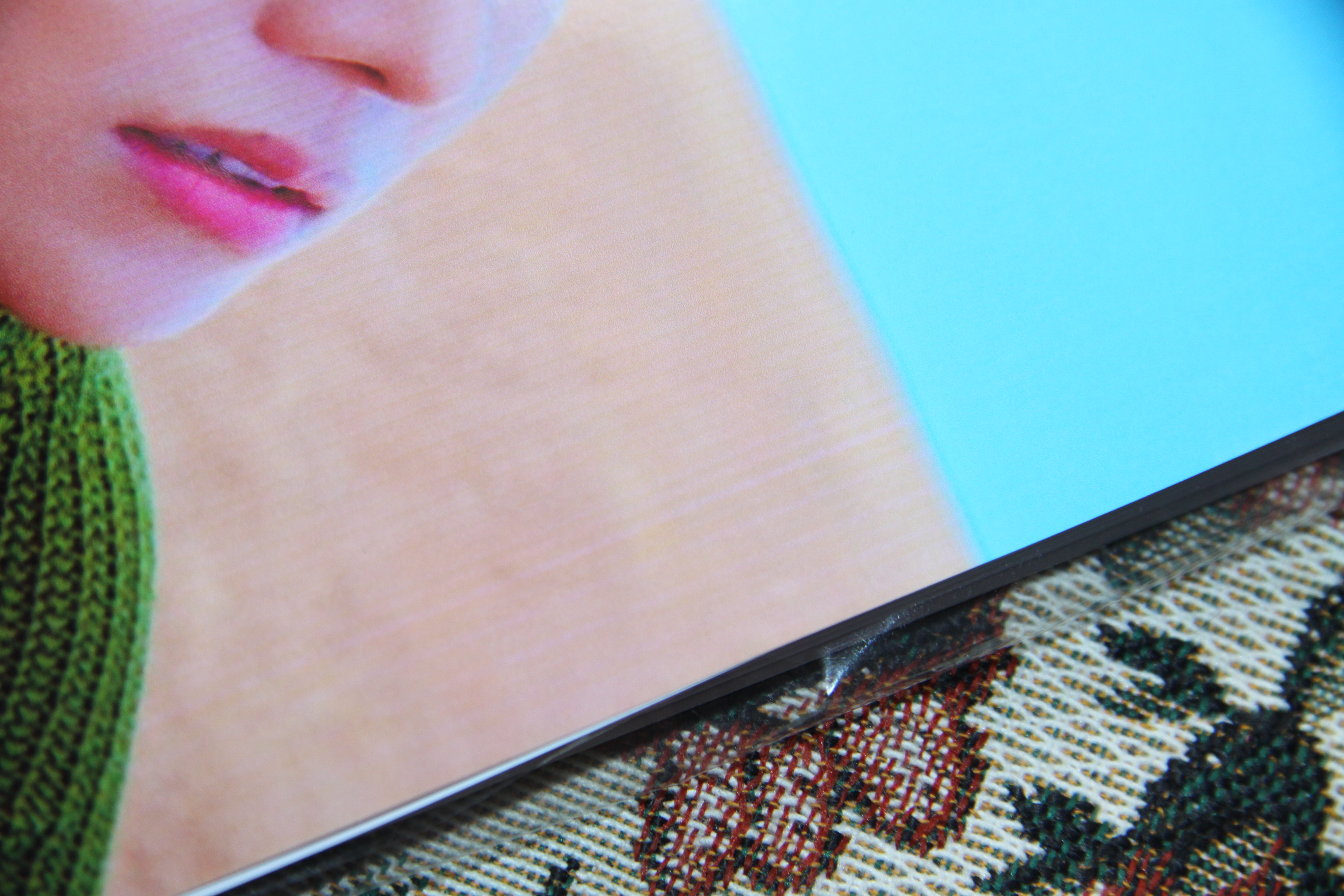

На данный момент иногда замечаю ещё один косяк, принтер как бы немного не до конца допечатывает картинку на выходе, то есть заметна разница в цвете/насыщенности изображения у края листа фотобумаги и мелкие полосы (можно заметить на 2 и 3 фото).

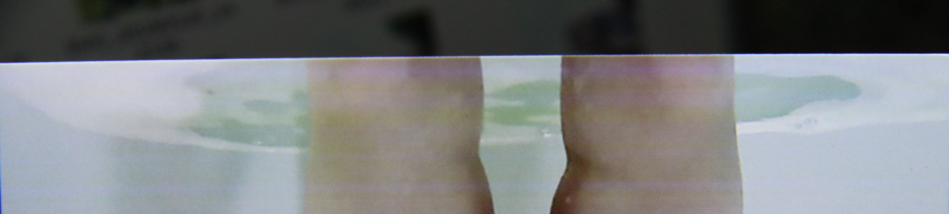

Нет, всё равно пока полосы. Не каждый раз и не на всех фото, но вот тут особо хорошо заметно (фото 1).
Может с капой что-то, или ещё чего? Не знаю...
