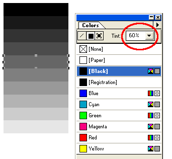

Как заставить принтер печатать водянистым ВК? Я имею в виду какую нибудь тестовую печать.
Укажи любой тип бумаги кроме обычного (конечно не конверт – он тоже из обычной бумаги) и печатай черный градиент.
| Сообщение #32 Отправлено 10 ноября 2006 - 09:54
kurbads (Nov 9 2006, 04:53 PM) писал:
Рецепт точный, спасибо, так и сделал. Засек уровень и констатировал убывание водянистого ВК.
